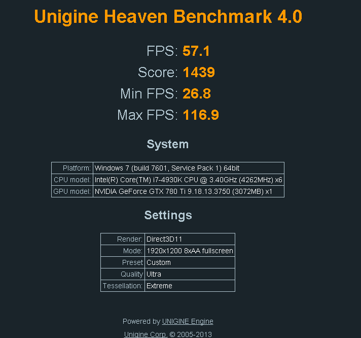

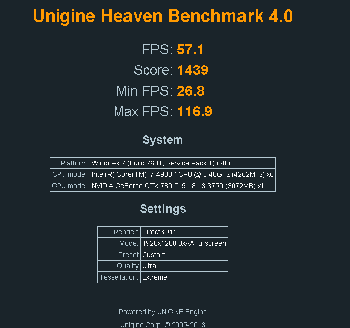

Hier noch die neuen Benchmark Werte.
Ich denke wirklich, dass das ganze bei mir eher mit der CPU zu tun hat. So muss ich mich wenigstens nicht mehr zu sehr um die Grafikkarte sorgen.

Das sieht doch wunderbar aus & nun wird deine TI auch anständig "befeuert" ...auch der Heaven-Bench ist nun in der Norm.
Wie es Ron schon sagte, per OC-Profile werden idR halt "mehr als nötig an Spannung" angelegt. Dennoch, so lange nichts throttled, freezed bzw. das System stabil bleibt, kann man das mal so lassen.
Würde dir dennoch raten, dich in die Materie fleißig einzulesen, denn da läßt sich idR noch einiges "optimieren", sei es am Takt selber oder an SpannungX. :)

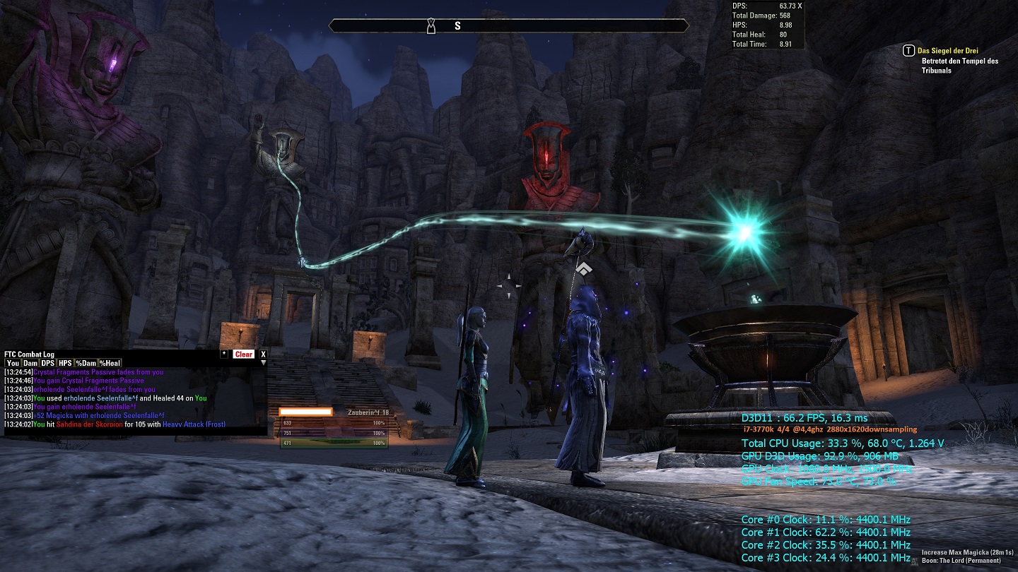

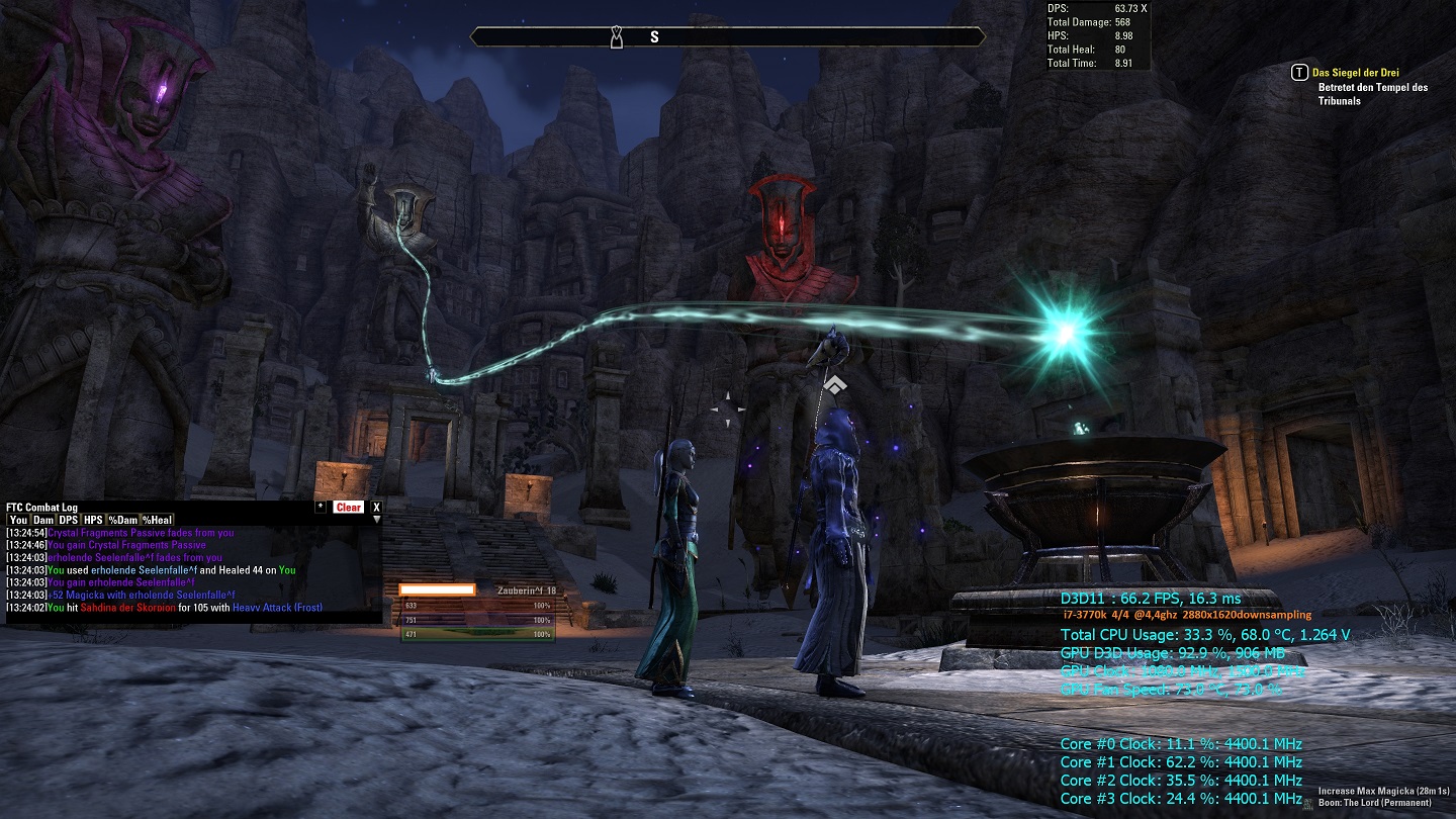

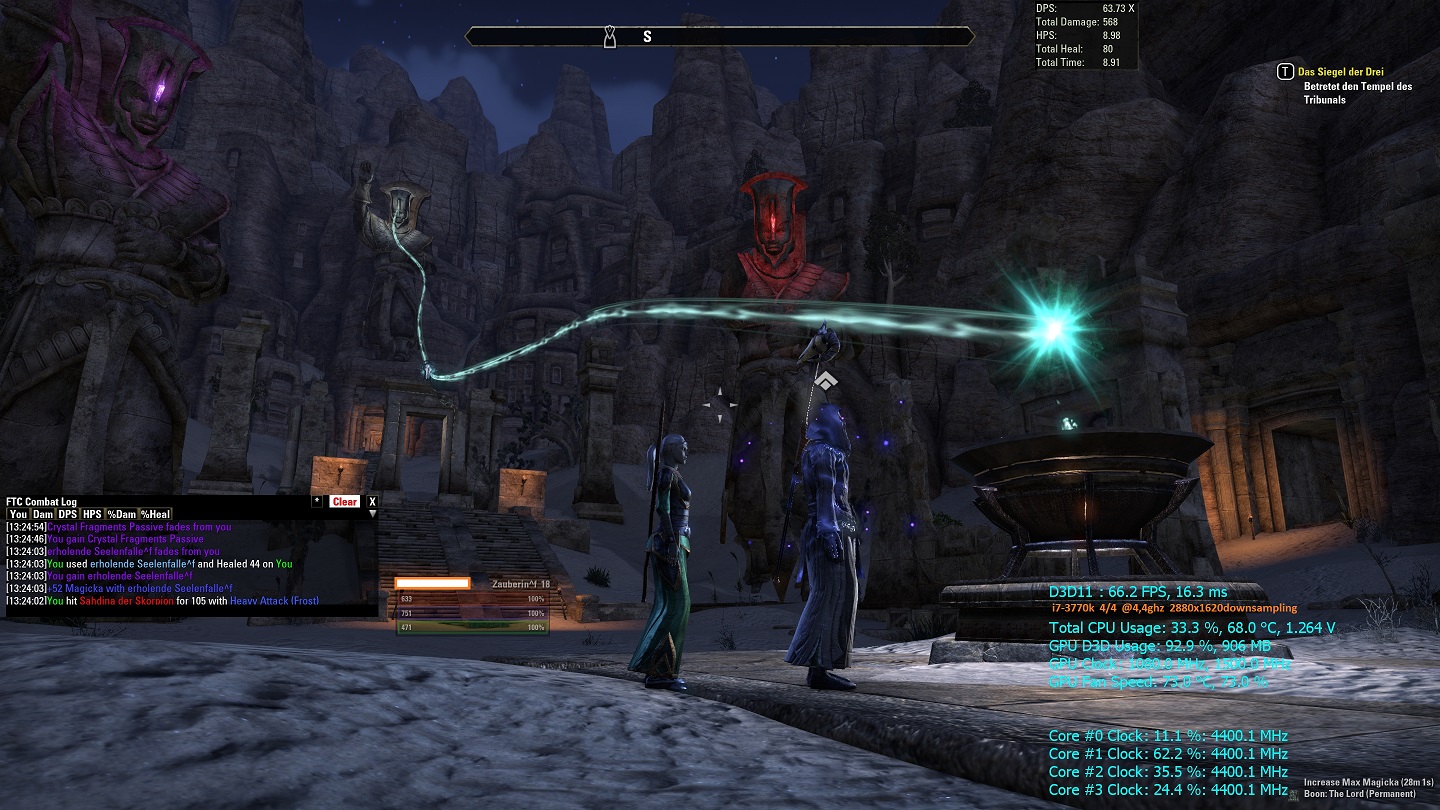

jedenfall hat in der Beta von Eso 1200mhz ca. 5fps bei mir ausgemacht also nicht die Welt, das Spiel läuft nur auf 2core , ich würde auf jedenfall wenn er ESO spielen will HTT im Bios deaktiveren , um an den 100fps limit zu bekommen muss man vielzuviel deaktiveren.
In Instanzen bin ich auf 70fps gekommen. mit einem i7-3770k und HD7970@1080mhz.
