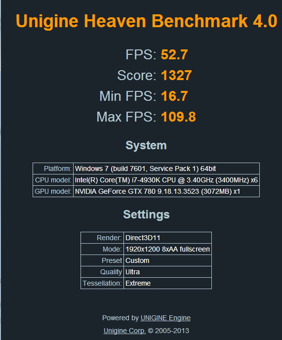

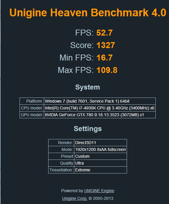

Ich habe noch ein Unigine Heaven Benchmark 4.0 Test gemacht, vielleicht hilft das weiter:
FPS: 53.7
Score: 1352
Min FPS: 11.4
Max FPS: 113.6
Platform: Windows 7 (build 7601, Service Pack 1) 64bit
CPU Model: Intel(R) Core(TM) i7-4930K CPU @ 3.40GHz (3402MHz) x6
GPU Model: NVIDIA GeForce GTX 780 Ti 9.18.13.3523 (3072MB) x1
Render: Direct3D11
Mode: 1920x1200 8xAA fullscreen
Quality: Ultra
Tessellation: Extreme

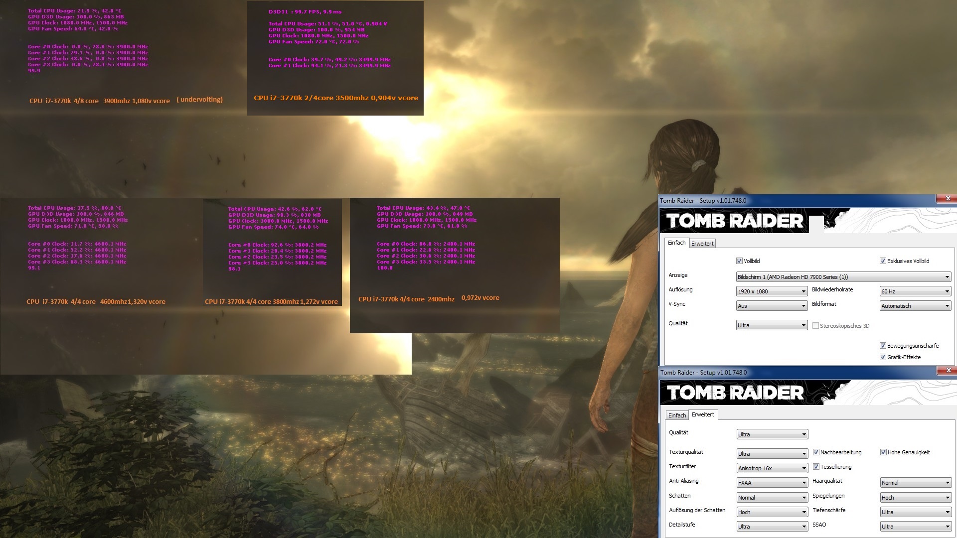

Nimmt mal ein reines GPU-Benchmark oder zb. Tombraider2013 .
Wenn du da nicht > 100fps hast, muss eine Bremse eingeschalte sein.

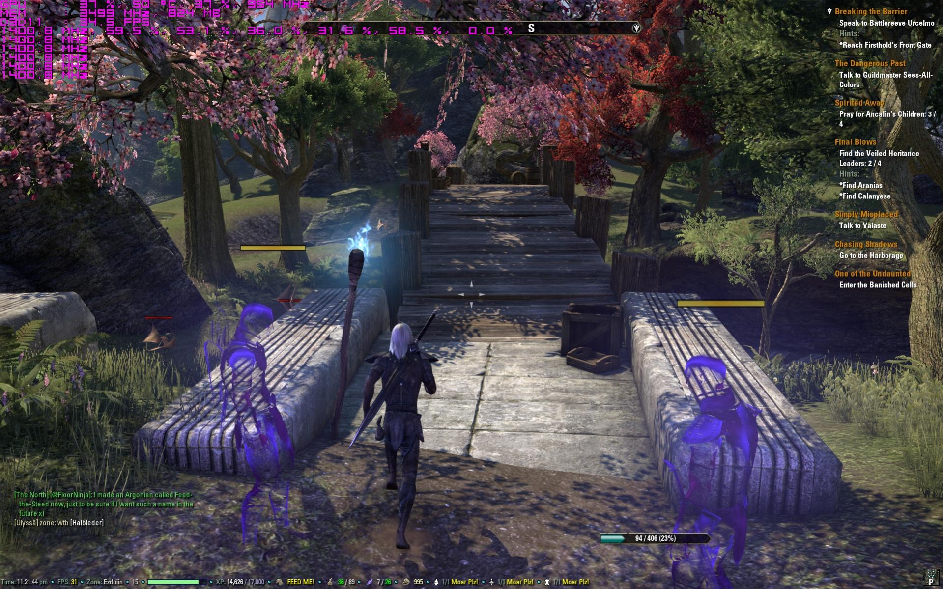

@TE: Gib mal mehr Infos zu deinen Temps und zum Treiber. Starte Afterburner/Precision und beobachte den Graphen (gibt es drops irgendwo?). Mach mehrere Valley Runs und schau, ob das bei 11.4 fps minimum bleibt (das ist zu wenig, kann aber ein Einzelfall sein).
Verne schrieb:
Elder Scrolls Online -> Bin hier bei ca. 20-30 FPS mit Ultra Settings, V-Sync habe ich bereits ausgeschaltet. Ich hab schon von anderen gehört, dass sie in diesem Siel FPS Probleme haben, aber 20-30 FPS mit der 780 Ti finde ich ziemlich heftig.
Haben alle, die das Zocken. Ist halt ein MMO, wo nicht alleine die Hardware bestimmt was passiert, sondern auch die Server. Kann der Server nicht mehr als 30 FPS liefern, bekommst Du 30 FPS angezeigt. Nebenbei ist das Game wie jedes MMO meist absolut CPU-Limitiert.
League of Legends -> Ist hier zwar eher weniger tragisch, komme aber nur auf 60 FPS mit Ultra Settings. Da kam ich mit meiner älteren Grafikkarte auf ähnliche Werte.
60 FPS ist vsync an, und bevor Du dann weiter Gedanken machst, wenn Du es abschaltest. Auch LOL ist absolut CPU-Limitiert.
Schau Dir die Auslastung der Graka an. Ist die nicht bei deutlich über 90% ..... hängst Du im CPU-Limit.

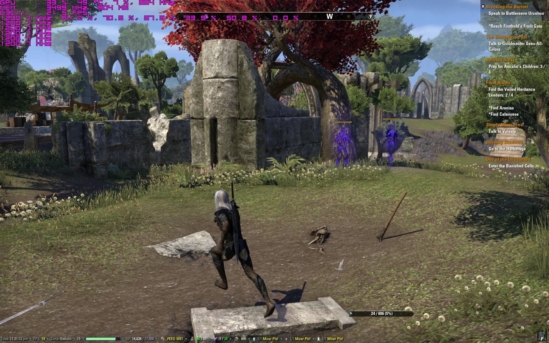

Hätteste mal vor dem Kauf der neuen Graka gefragt, bzw. beobachtet. Aber nachher ist man ja immer schlauer, wa? *g*

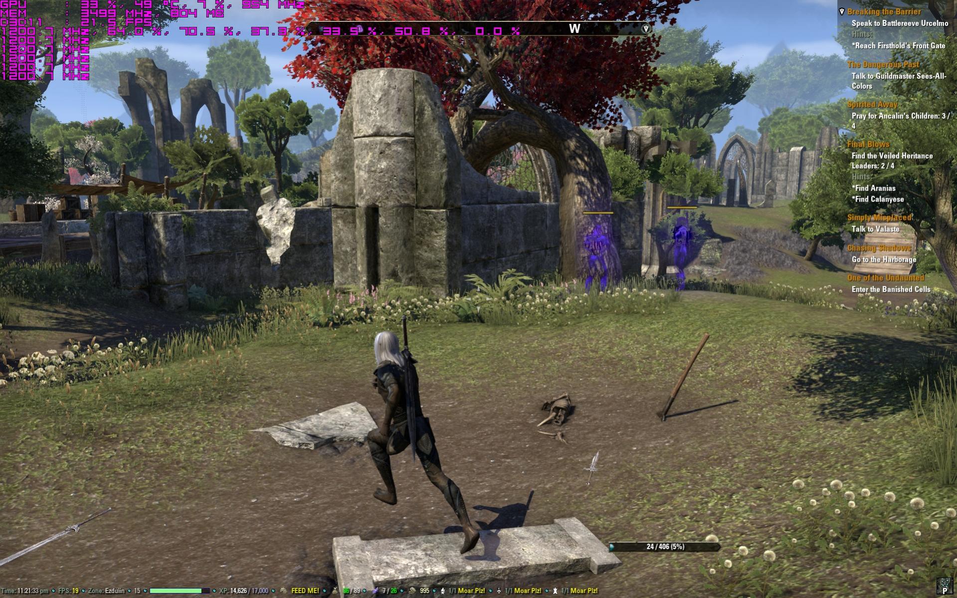

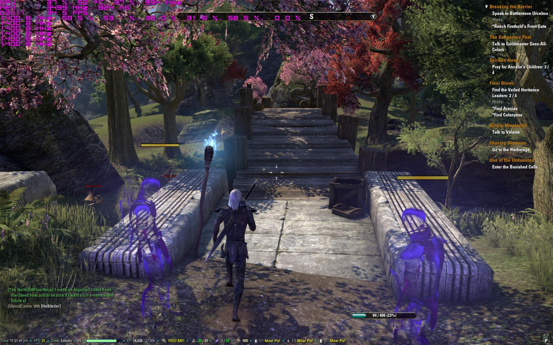

Beispiel ESO
Beispiel LOL
Selbst in meiner Auflösung bekomm ich meine Grakas nicht ausgelastet (aber warum muss das auch sein, bei 100+ FPS).
Und noch ein Hinweis. Du bist echt der Erste der sich über blöde FPS bei ESO beklagt, ist ja nicht so als hätten alle anderen das gleiche Problem, aber auf den Gedanken kommt man natürlich auch nicht, sich mal die anderen ESO-Problemthreads anzuschauen. Nur so als Hinweis für Deinen nächsten Thread :-)
dein Heaven Benchmark 4.0 Ergebnis ist zu niedrig für eine 780ti.
mal mein Ergebnis, und meine taktet lediglich mit 1070MHz
FPS:
62.1
Score:
1564
Min FPS:
24.5
Max FPS:
128.8
hast du 337.50 schon drauf?

Beispiel ESO
Beispiel LOL

Ich wurde im Taskmanager mit der /Affinity spielen , dein 6core wird sich selber im Weg stehen.
Gib ihm einfach mal nur 2core/4 threads zb. für das Spiel ESO.
Deine TI wird trotz den Settings nicht mal ansatzweise voll ausgelastet. Dies kannst Du auf die Schnelle auch mal mit GPU-Z überprüfen, alternativ & umfangreicher könntest Du das auch mal mit dem Afterburner oder Precision überprüfen.
Falls dem so ist, dann übertakte testweise mal dein K-Modell & die Frames sollten dadurch auch ein wenig ansteigen. Mit mehr Grundtakt von deiner CPU, beispielsweise mal 3,8-4,0GHz, werden sich auch die Min.-FPS speziell in Heaven erhöhen.

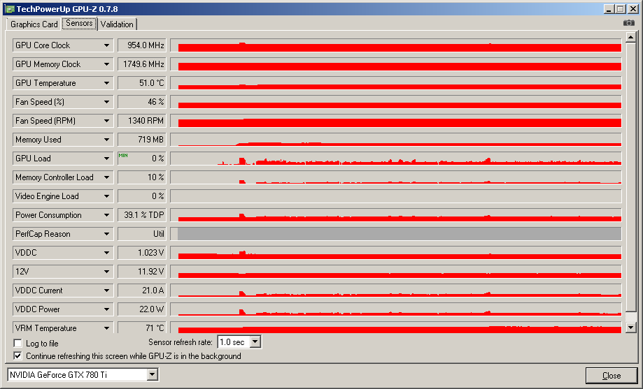

Hab mir nun mal GPU-Z besorgt, wie genau erfahre ich nun damit, ob die GPU ausgelastet wird?

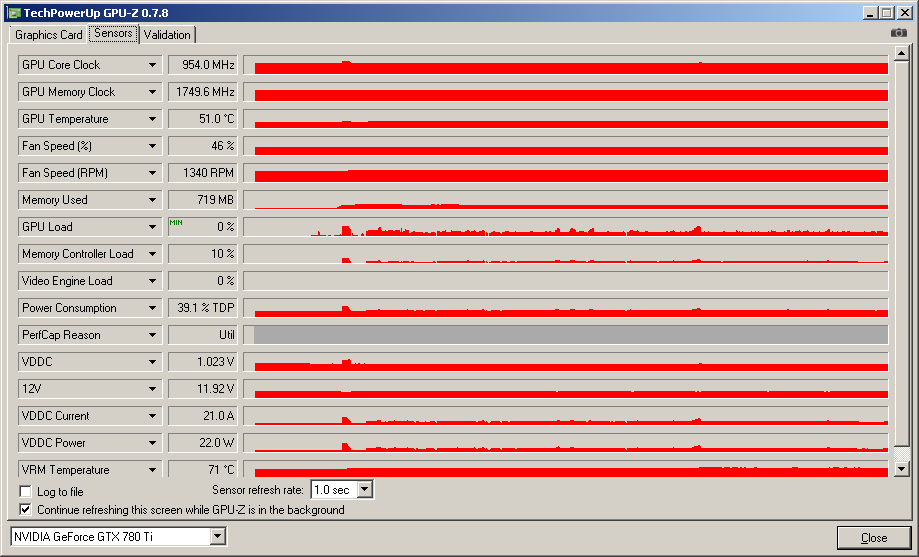

Hier mal ein GPU-Z Screen während speziell ESO läuft:

Und Du siehst, dass es wahrscheinlich nicht an der Graka liegt, denn die macht ja gar nix.
Ja so langsam denke ich das auch, hab nun zuerst mal Battlefield 4 getestet mit den Ultra Settings, lustig wie ich dort auf 80-110 FPS komme.
Ich kann mir jedoch die "hängenden" Stellen in ESO immer noch nicht erklären. Wenn ich im Spiel etwas rumlaufe, da falle ich manchmal wirklich für ne halbe Sekunde auf 4 FPS runter.
Ich werde nun mal das ganze mit dem Afterburner + HWiNFO screenen und mal posten.
