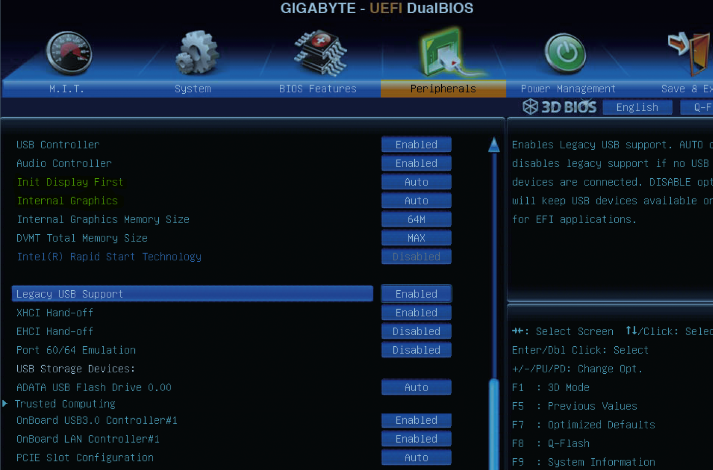

Könnte auch an einer Einstellung im Bios liegen,weil er zuerst nach einer anderen Graka sucht.Steht das auf PEG?
Init Display First
Specifes the frst initiation of the monitor display from the installed PCI graphics card, PCI Express graphics
card, or the onboard graphics.
Auto Lets BIOS automatically configure this setting. (Default)
IGFX Sets the onboard graphics as the first display.
PEG Sets the PCI Express graphics card on the PCIEX16 slot as the first display.
PCI Sets the graphics card on the PCI slot as the first display

Das gelb markierte musst du umstellen auf PEG. Init Display First
Und internal Graphics auf extern
Bios flashed du mit Q-Flash.Ist auch auf dem Bild zu sehen.
Dazu lädt man sich das passende Bios File von der Gigabyte Seite runter und packt dies auf einen Usb Stick.
Das Bios Update macht man aus dem Bios selbst heraus mit Q-Flash.
Die Frage ist welches Board du genau hast,es gibt verschiedene Revisionen 1.0 1.1
Wie du ins Bios kommst weiß du?

Das mit dem PEG hab ich verstanden und das werd ich hinbekommen.

PEG und internal Graphics auf extern eingestellt(stand alles auf "Auto")....keine Veränderung
