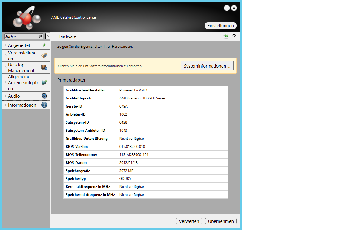

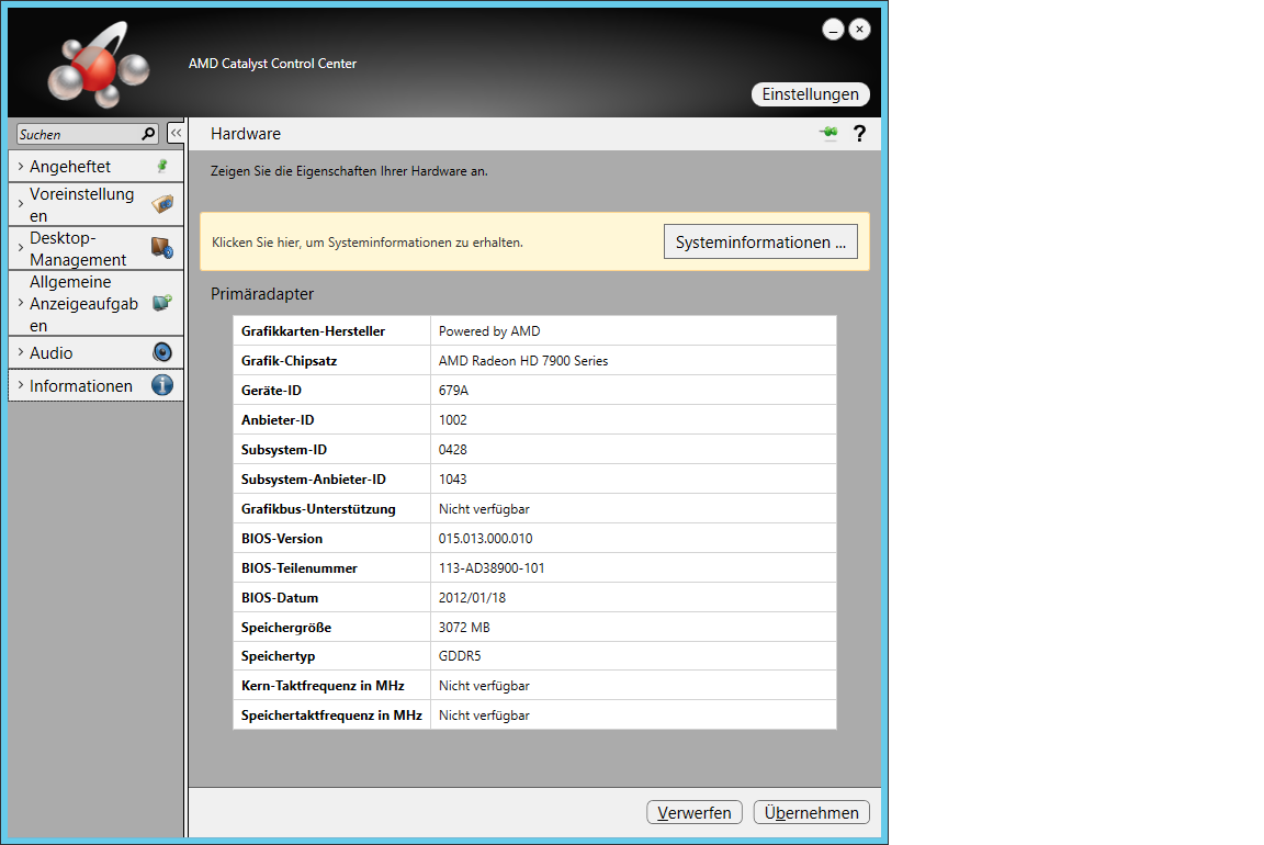

Hallo ihr Lieben,
Ich besitze eine ASUS HD7950-DC2T-3GD5-V2 DirectCU TOP und habe gerade eben meinen PC aufgsetzt mit dem Betriebssytem Windows Server 2012. Ich weiß ist ein Serverbetriebssystem aber dürfte ja eigentlich nichts ausmachen. Nun habe ich die passenden Grafiktreiber installiert und zack bei höchster Auflösung einen schwarzen Rand am Bildschirm(per HDMI angeschlossen). Nun habe ich in vielen Foren gelesen man könnte das mit der "Overscaneinstellung" im AMD CCC beheben, aber so eine Einstellung gibt es bei mir nicht... Unbenannt.png Ich hoffe Ihr könnt mir helfen.

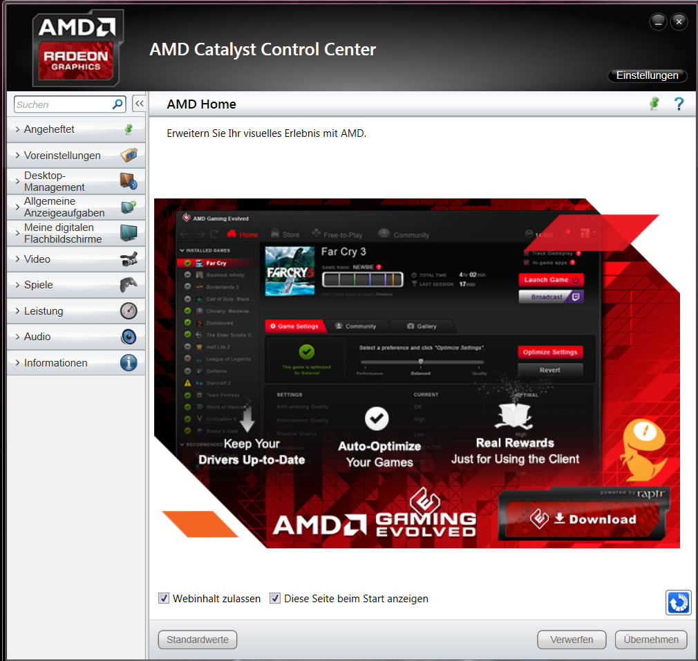

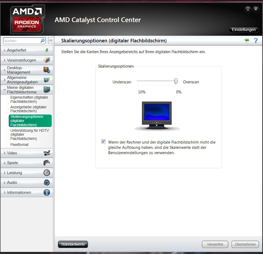

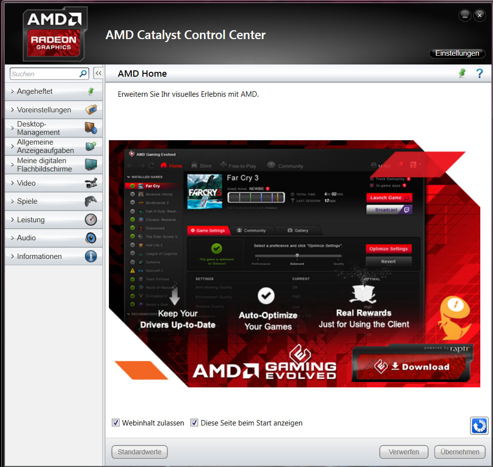

Also ich habe die ASUS HD7870-DC2-2GD5-V2 DirectCU II und den AMD Catalyst Treiber 14.6 [WIN7/64Bit] installiert und das sieht allerdings bei mir so aus:
AMD Catalyst 14.6 Center Einstellung.jpg AMD Catalyst 14.6 Center Einstellung Overscan.jpg
Und so sollte es eigentlich auch bei Dir aussehen, versuch nochmals den AMD Treiber den Du installiert hast komplett zu deinstallieren über die Treiberinstallation "Deinstallation" dann aber nicht neu starten sondern mit dem DDU [Display Driver Uninstaller] über den abgesicherten Modus auch die Reste aus der Registry zu löschen, DDU findest Du hier:
http://www.guru3d.com/files_details/display_driver_uninstaller_download.html
Beim DDU Tool einfach der Anleitung folgen. Danach den neusten AMD Treiber downloaden und neu installieren und schauen ob es dann funktioniert !
Edit: Ich benutze auch HDMI und mal bei den Einstellungen im CCC auf Erweiterte Ansicht stellen !!!
mfg Zotac2012

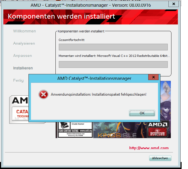

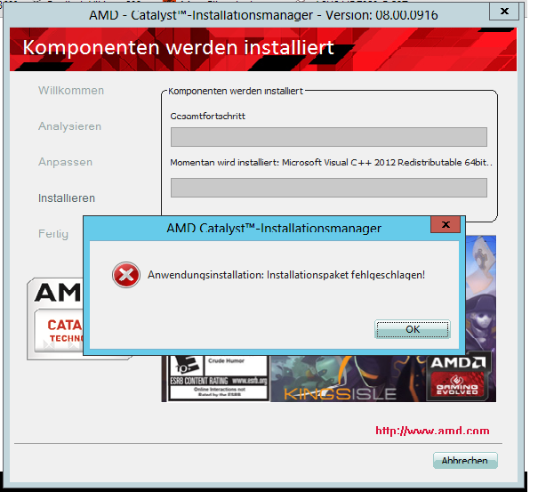

Bei der Installation des Beta-Treibers kommt folgende Fehlermeldung:

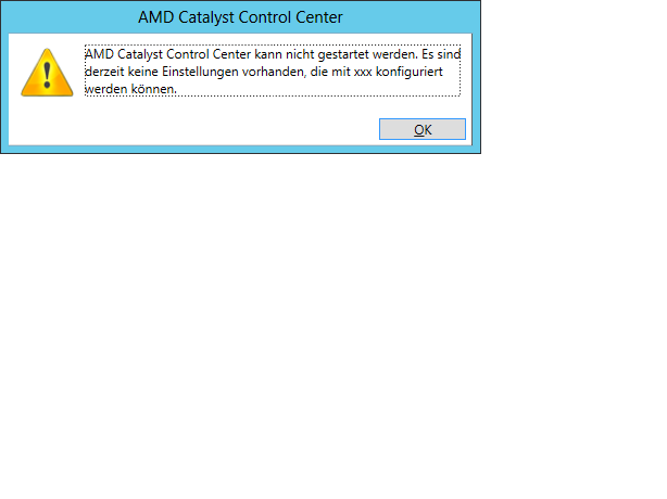

Und wenn ich dann AMD CCC starten möchte erscheint folgendes:
