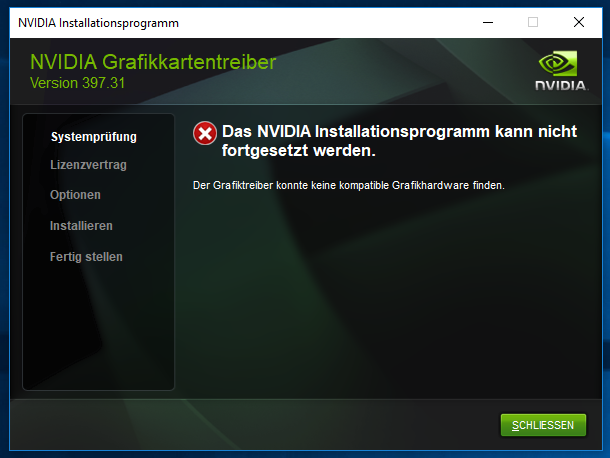

Bei mir ist es so das ich den nVidia-Treiber 391.35 installiern kann und alles läuft sehr gut, die Treiber danach z.B. der 397.31 lassen sich nicht installieren. Eine Lösung habe ich aus zeitmangel leider noch nicht gefunden.
