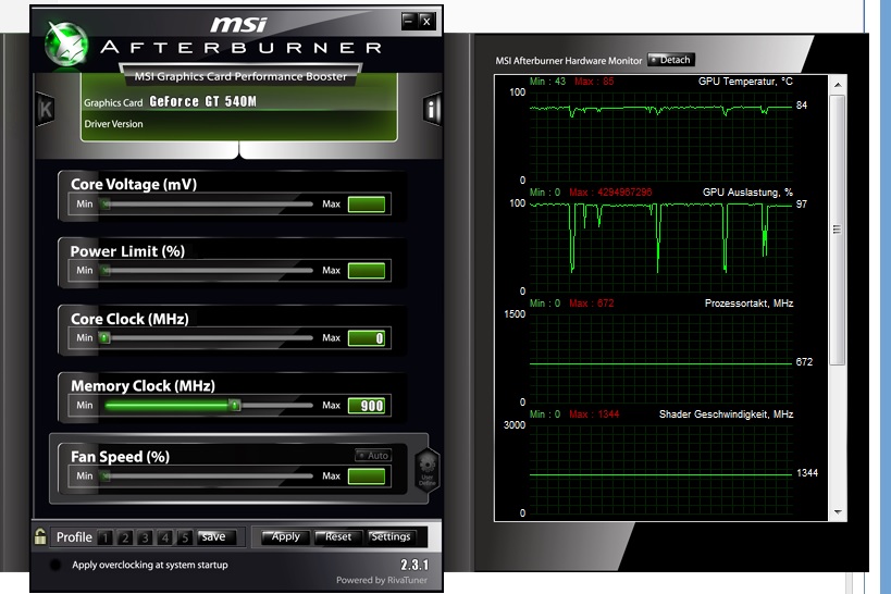

Überprüfe mal die Frequenzen der GPU beim Spielen. Ich denke es wird an zu hohen Temperaturen liegen, auch wenn die 80° eher unkritisch klingen.
Mit dem MSI Afterburner.
also die Frequenz bleibt konstant aber die auslastung sinkt immer beim laggen drastisch und die temperatur um ein paar grad.
bei den spitzen nach unten hat es immer geruckelt

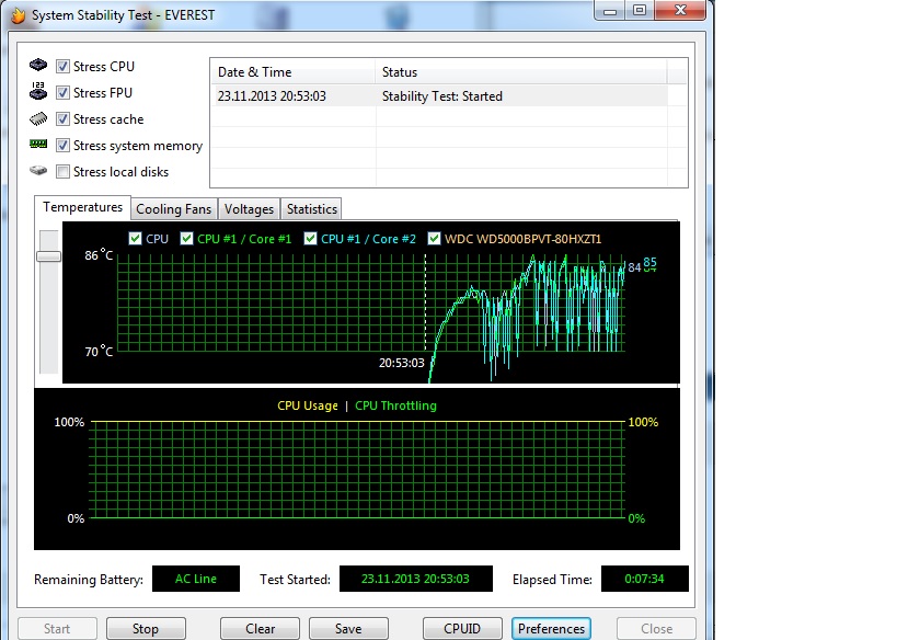

jetzt hab ich mal mit everest den stability test laufen lassen und die cpu temperatur schwankt im zwei sekunden takt von ca 84 grad und 72 grad hin und her
Sieht für mich einfach nach ner verdreckten Kühlung aus... Denn wenn die Komponenten nicht mit ausreichend frischer Luft versorgt werden, fangen sie an zu drosseln, was die Ruckler erklären würde. Puste mal kräftig in den Luftauslass... denn um an den Lüfter und an die Heatpipelamellem zu kommen musst du das komplette Gerät zerlegen.

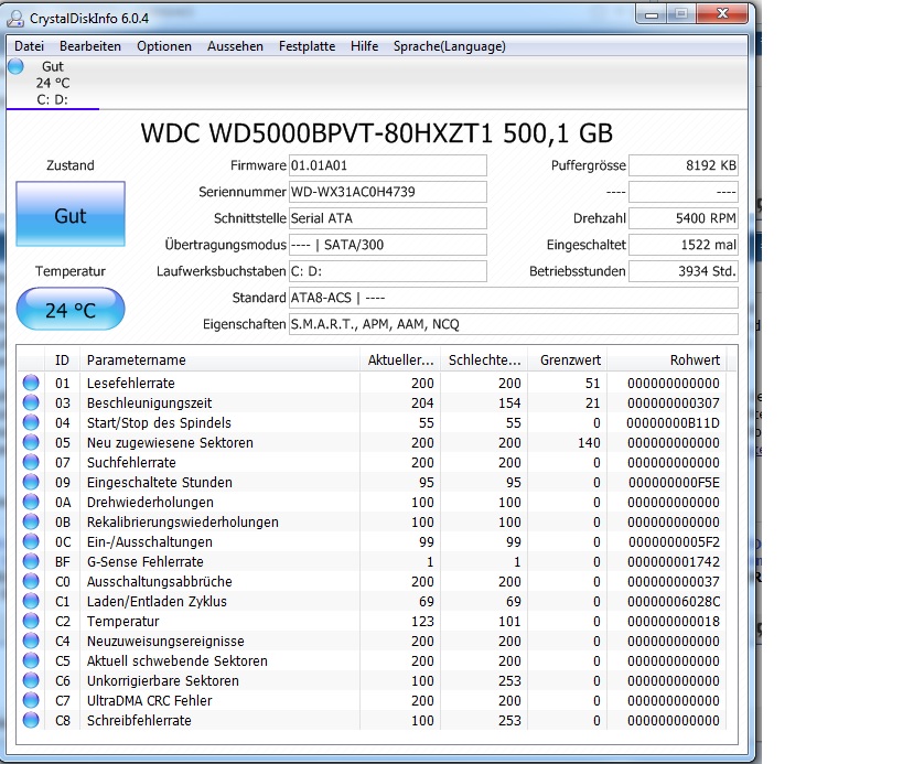

edit: gerad den Screenshoot von MSI Afterburner betrachet. Da die Taktraten stabil bleiben, liegt es nicht an der Kühlung. Da aber CPU und GPU zur gleichen Zeit die Aussetzer hatten, würde ich auf die HDD tippen. Beobachte mal, ob du ein Geräusch von der HDD hörst, wenn du spielst und es zu den Rucklern kommt. Mit CrystalDiskInfo kannst du dir auch mal den Status deiner HDD anschauen: http://sourceforge.jp/frs/redir.php?m=jaist&f=/crystaldiskinfo/59798/CrystalDiskInfo6_0_4-en.exe
Hier mal die Werte.
Ob die HDD Geräusche von sich gibt muss ich noch schauen.
