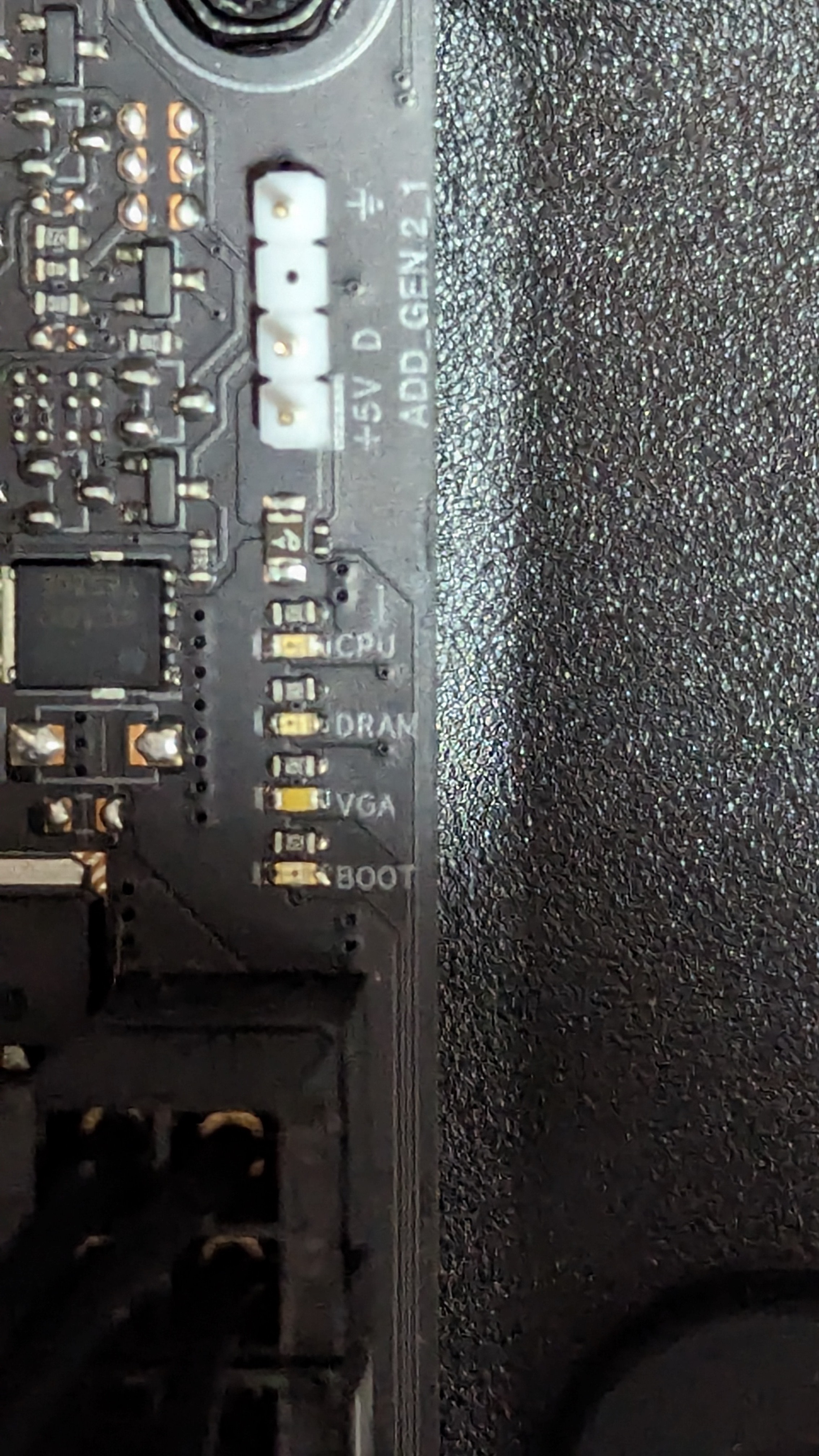

Nach dem Einbau der CPU (Intel i7 4700F)
Und aller übrigen Komponenten kommt kein Bild auf dem Monitor, Rechner fährt nicht hoch.
Die Q Led bei VGA auf dem Motherboard leuchtet weiß, die Qled bei Boot leuchtet grün.
Um zu überprüfen ob die Graka defekt ist, habe Ich die Grafikkarte zurück in meinen alten PC eingebaut und hatte ein Monitor Bild.
Ich bin mit meinem Latein am Ende.
Das Einzige was sein könnte, unabhängig von den leuchtenden QLeds, die i7 14700F CPU wird noch nicht vom Motherboard erkannt.
Und ich müsste ein Firmware Update machen.

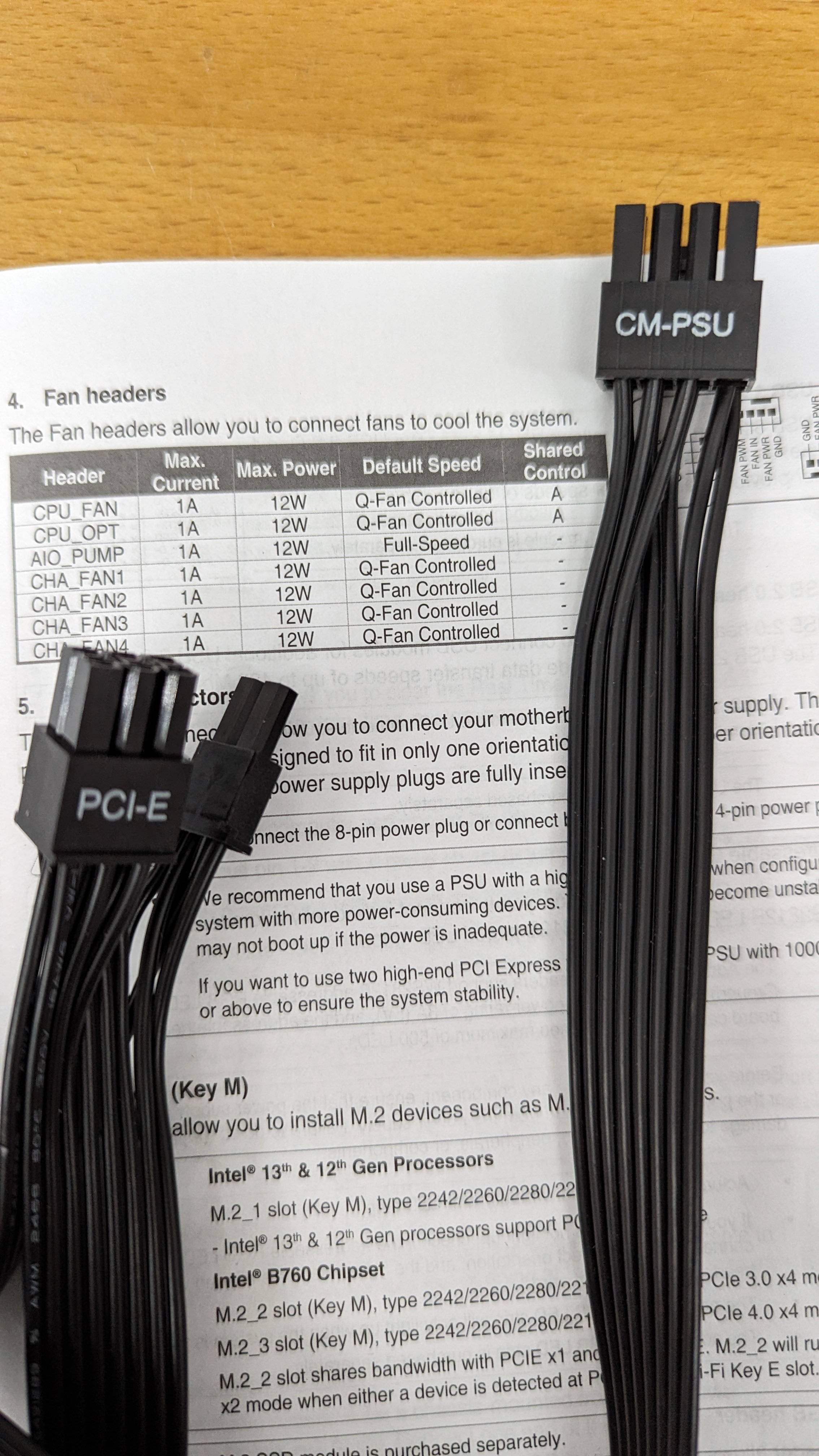

Sind alle Stromversorgung Kabel am MB angeschlossen? Auch die in der Linken oberen Ecke des MBs?
Reaktionen: Cienfuegos24
Danke für deine Antwort.
Den 8 Fach Stecker links oben habe ich auch reingesteckt.
Was mich nur schon irritiert hat, ist dass es neben der 8 Fach Buchse auch noch eine 4 Fach Buchse gibt. Es steht ATX 12 v drauf. Ich glaube das ist aber nur optional. Oder? Es gibt bei meinem Netzteil auch gar keinen 4 Fach Stecker mehr.
(Natürlich habe ich den breiten, ich glaube 20 Fach Stecker an der rechten Seite des MB auch gesteckt)
Schick ein Foto oder schaue ins Handbuch. Kannst Du den 8 Fach Stecker in 2 x 4 Trennen?
Sinatra81 schrieb:
Glauben heißt: nicht wissen. 😉
Das Mainboard Handbuch leistet hier Abhilfe. ☝️
Anbei 2 Fotos vom Handbuch
Also von dem 24 fachen breiten MB Stecker trennt sich der 8 Fach Stecker schon ab.
Ich könnte höchstens einen extra Stecker/Kabel an der linken 4fach Buchse anbringen und diesen dann extra mit der PSU verbinden.
Bin mir nicht sicher.
Soll ich das mal probieren?
Kann ich da irgendwas kaputtmachen? ( Überspannung)
Auch am Netzteil (wenn es vollmodular ist beide) eingesteckt.
Denn da wird gerne mal der kleinere vergessen.
Was du gezeigt hast ist das PCIe Kabel für die Grafikkarte
