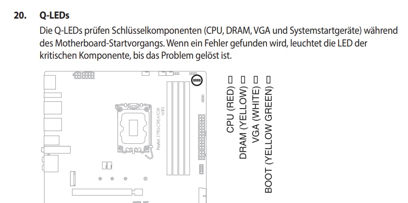

Nachdem 2504er BIOS Update, hat der Rechner von selsbt nach "weiß" neu gestartet, bis es wieder weiß wurde. Ca. 10 mal würde ich sagen, nun leuchtet nicht nur "weiß", jetzt leuchtet daneben auch "gelb".

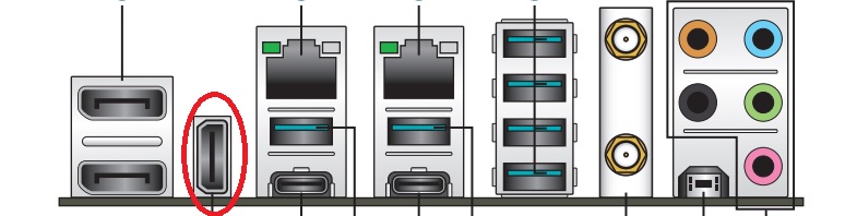

Die weiße debug Led gibt an das die Graka nicht initialisiert wird
Deine CPU ist schon gestartet ....bios passt
Steck mal den Moni direkt aufs Board und lass die Graka weg
Hmm
ok falls du ein Bild mit der internen bekommst (Intel 770) kann gut sein das dein Board die alte Graka nicht richtig einbindet

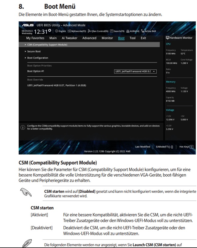

Normalerweise muß das Board selbstständig nach den Update ein Neustart nach der Bios Initialisierung machen um CSM zu aktivieren ( @ default auf off ) wenn eine Graka erkannt wird die das benötigt
Das macht das Board automatisch durch einen einmaligen Neustart und danach erscheint im Post ein Hinweis darauf das das geändert wurde wo du dann entweder ins Bios gehen kannst oder mit dem Booten fortfährst
Ohne CSM kann dein Board die 1070er nicht starten.
Aber wie schon erwähnt ....im normalfall automatisch beim einsetzen einer Karte die CSM erfordert.
Sofern die Karte keinen weg hat
RaceTortuga schrieb:
Nach dem Einschalten leuchtet MB einen Bruchteil rot, danach gelb, danach schaltet es sich ab und leuchtet weiß. Der Monitor ist für einen Bruchteil nicht schwarz nach dem Einsschalten, dann nur schwarz.
Rot ( CPU erkannt ) ...gelb (ram erkannt ) weiß dauerhaft (GPU nicht startbar ) hier sollte das Board nach ein paar Sekunden einen Neustart hinlegen falls die Graka CSM erfordert (wenn man es abwartet ) und beim nächsten Start das gleiche von vorne nur das jetzt die weiße dann auch erlischt und die grüne solange aufleuchtet bis ein bootmedium gefunden wurde

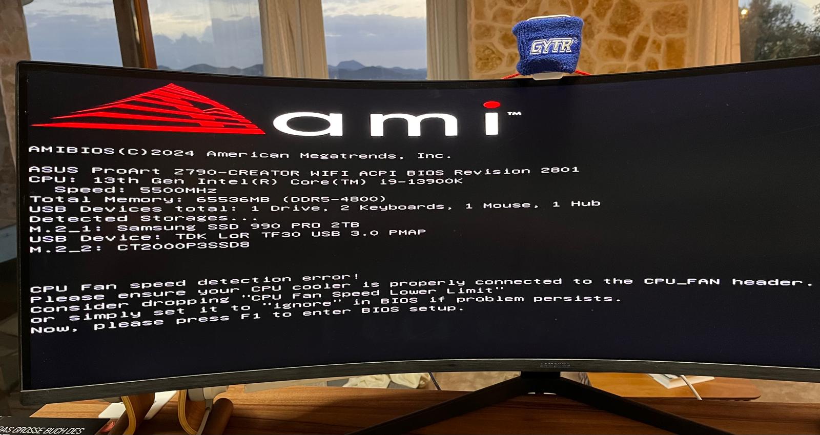

Upgrade hat sich gelohnt, läuft echt flott... leider kann ich CSM nicht aktivieren siehe hier:
Hast du einen Tipp für mich? Graka hat vor dem Ausbau funktioniert (Habe sie jetzt bzgl. Netzteil und Kabelmanagement nicht in den Alten Rechner eingebaut), eine Neue sollte eigentlich erst Ende nächstes Jahr folgen.
Des Weiteren hatte ich folgende Meldung bzgl. Lüftern, die ich nun auf ignorieren gestellt habe. Ist das ok? Habe die mit den "Silence Adaptern" angeschlossen, kommt der Fehler daher?
LG
Chris
Wenn du die interne GPU nutzt kannst du CSM nicht aktivieren
Das ist Normal
Teste jetzt einfach die andere Graka und warte einfach ab ob sie erkannt wird
Die debug Leds sollten bis weiß durchlaufen ......auf weiß stehen bleiben ( 15 sec ca ) dann sollte der rechner von selber neu starten und auch booten eventuell mit dem Hinweis auf das CSM aktiviert wurde (ich habe kein pro Art hier und bin mir nicht sicher ob der bei dem Board auch kommt)
Zum einen muß ein fan auf "Cpu Fan " angeschlossen sein
Zum anderen darf die vordefinierte Drehzahl nicht unterschritten werden
Du kannst entweder die CPU Fan Drehzahl auf ignore setzen falls die Drehzahl zu niedrig ist oder einfach "wait for F1" in den Bootoptions auf disabled setzen ( dann ist egal ob ein Fan überhaupt angeschlossen ist ) und er bootet durch
Reaktionen: RaceTortuga

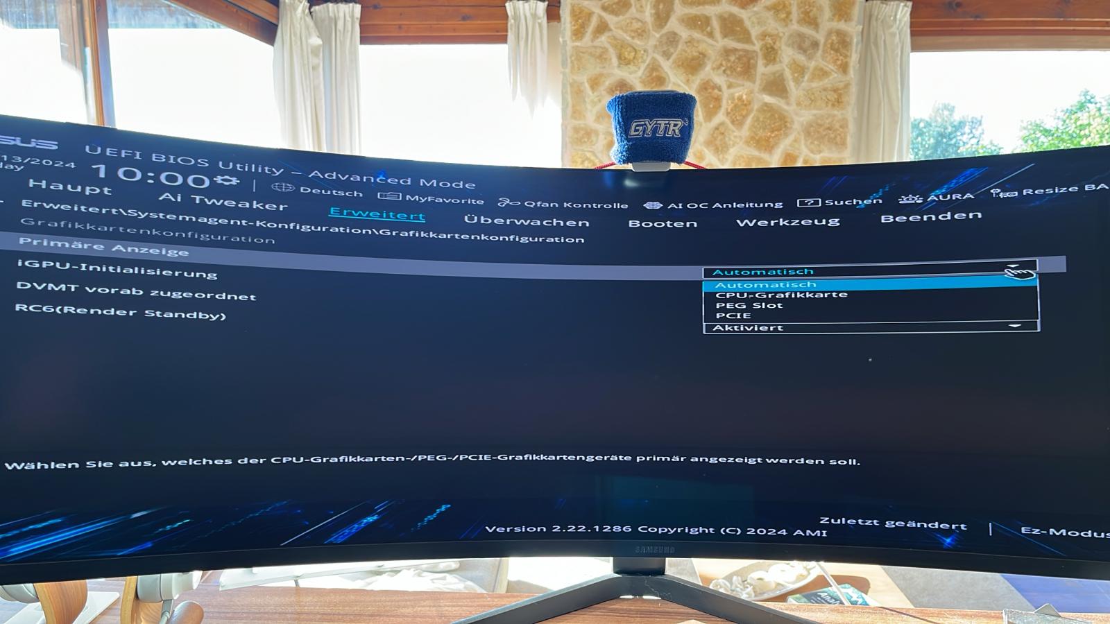

Ich habe im BIOS folgendes gefunden. Die primäre Anzeige steht auf Auto, ich könnte es auf PCIE umstellen, habe aber Angst, dass wenn es nicht funktioniert, ich nicht mehr ins BIOS komme.
Darunter gibt es noch eine Option (iGPU-Initialisierung) die, so wie ich es verstehe, für Parallelbetrieb ist. Die ist aktuell deaktiviert.

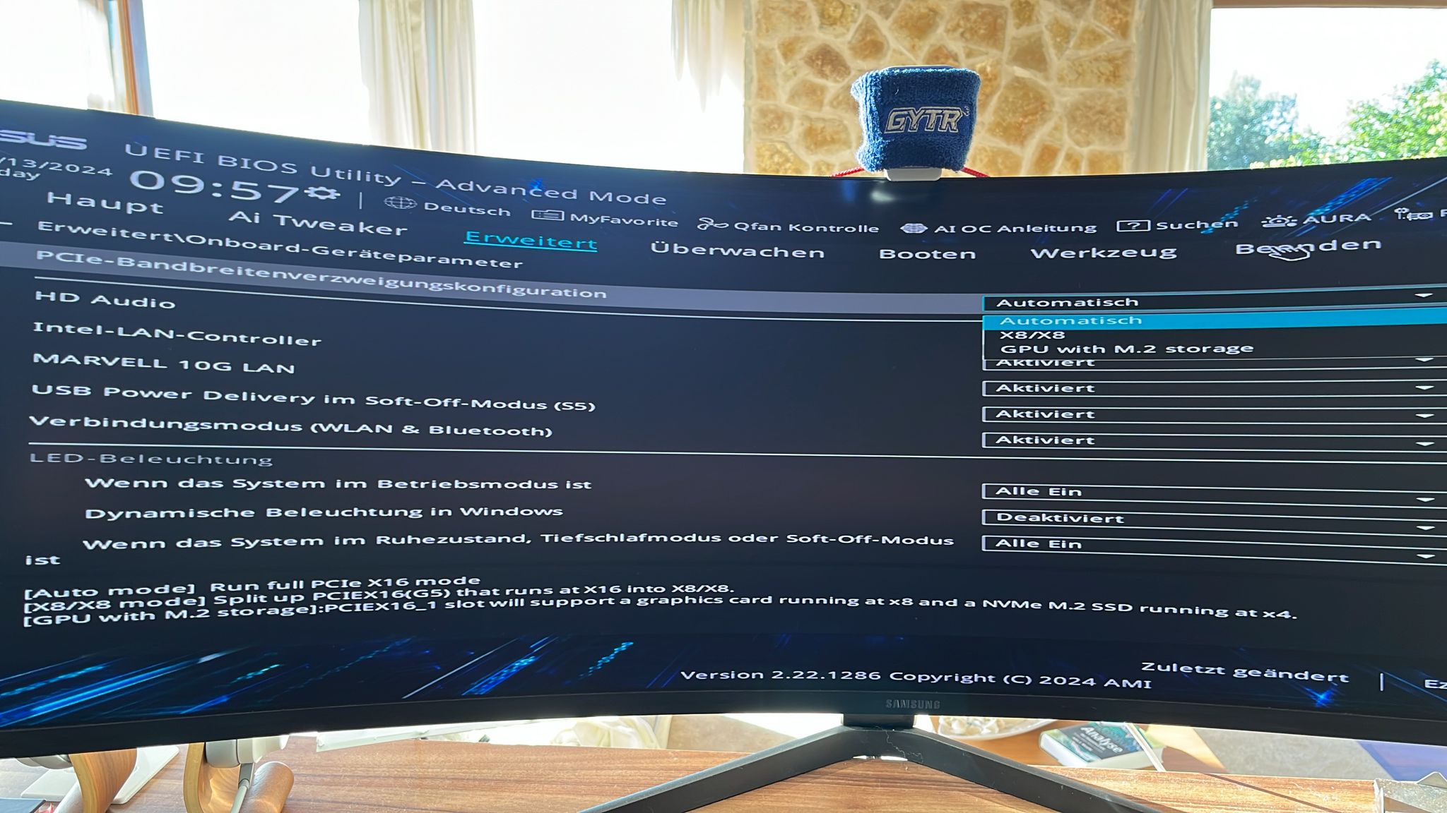

Ich habe gelesen, kann nicht beurteilen was dies bedeutet, dass sich der M.2 Steckplatz der Festplatte die Bandbreite mit der Grafikkarte teilt. Im BIOS habe ich folgendes gefunden, wie gesagt fehlt mir das Wissen, die Info einzuordnen.

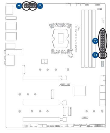

Erst mal eine Frage
Hast du D auch belegt ?
Wenn nicht liefert der PCI-e nur 27w statt 70w.
Neue Grakas haben idR kein Prob damit aber bei der 1070er könnte genau das der Grund sein warum sie nicht startet.
Wenn du den nicht belegt hast ....dann beleg den mal und teste erneut mit deiner Graka ;)

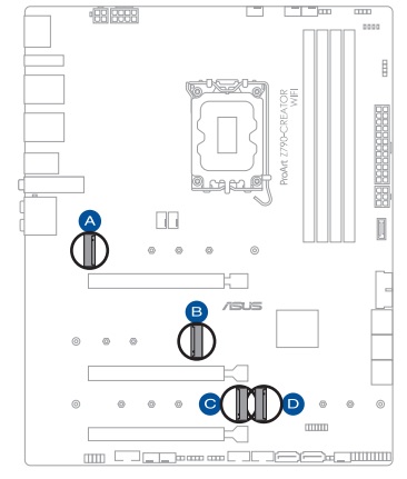

Zu deiner M2
Die muß in A damit der PCI-e die Graka mit x16 anbindet
Änderungen im Bios nicht erforderlich
@True Monkey , ha, ist ja ein Ding. In der Tat habe ich nur den C und B belegt, bzgl. M2, eine ist in A und die zweite in B. Ich glaube ich muss mir erst ein weiteres Kabel besorgen um D auch zu belegen, ich schaue später ob ich noch eins habe, glaube aber nicht. Melde mich wieder, sobald ich weiter bin.
da kommt ein PCI.e Stecker rein ....der gleiche wie in der Graka
@True Monkey Habe leider nur noch Kabel mit Anschlüssen für Festplatten da. Müsste also nachher im PC Laden vor Ort fragen, ob die mir eins abtreten oder mir eins aus den Restkabeln selber basteln... vll. aber doch besser eins besorgen :D
@True Monkey , danke dir für die Hilfe, tatsächlich startet die Karte mit dem zusätlichen Kabel. Die MB LED leuchtet nun immernoch weiß? Graka funktioniert aber.
