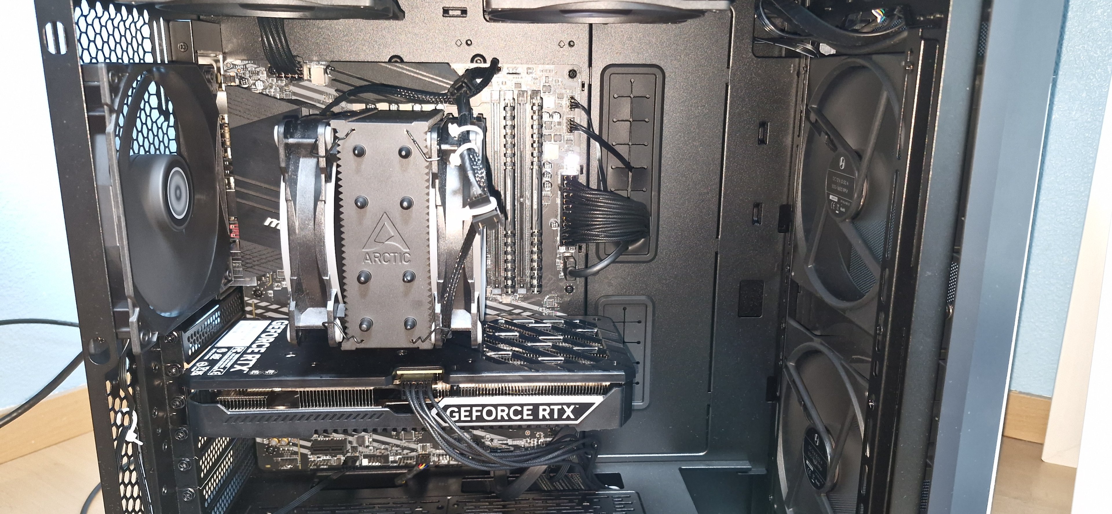

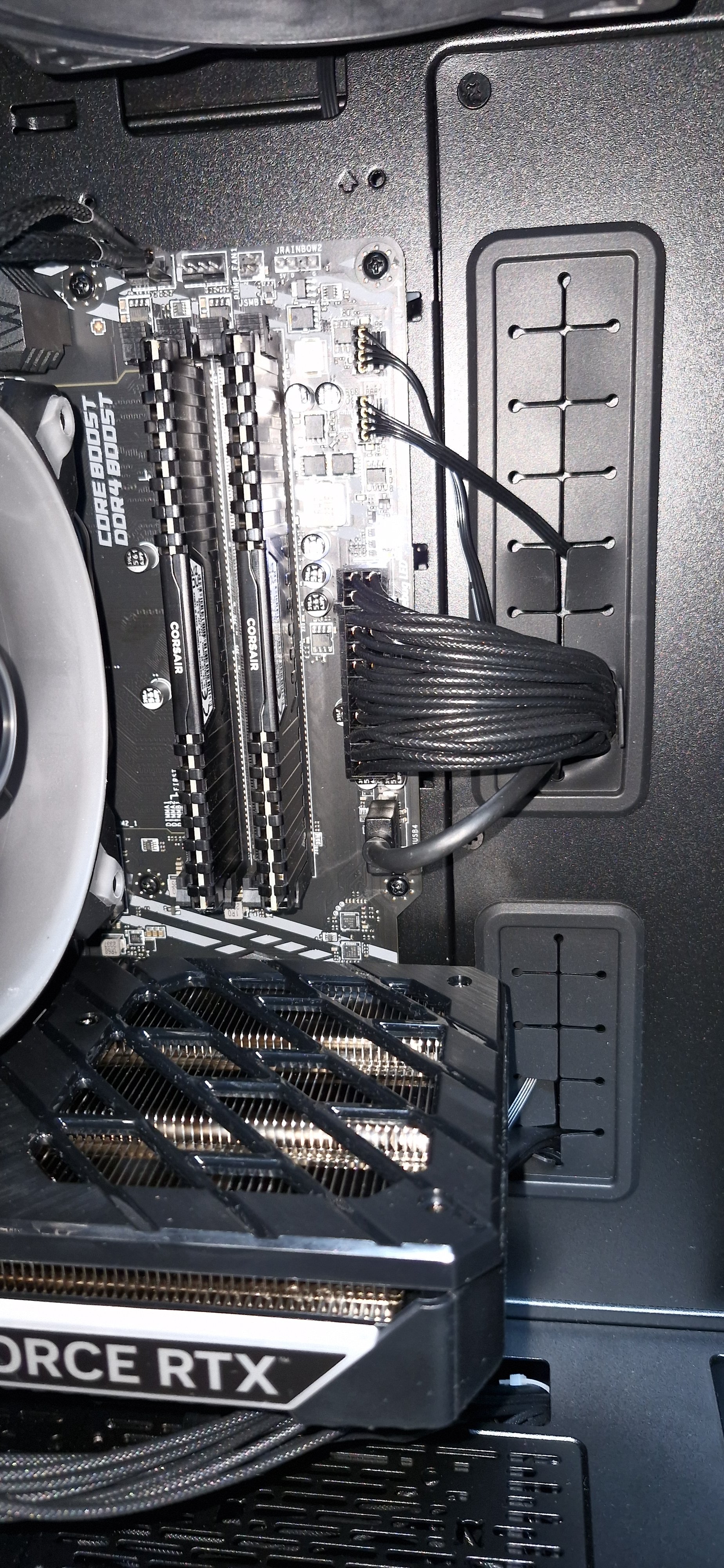

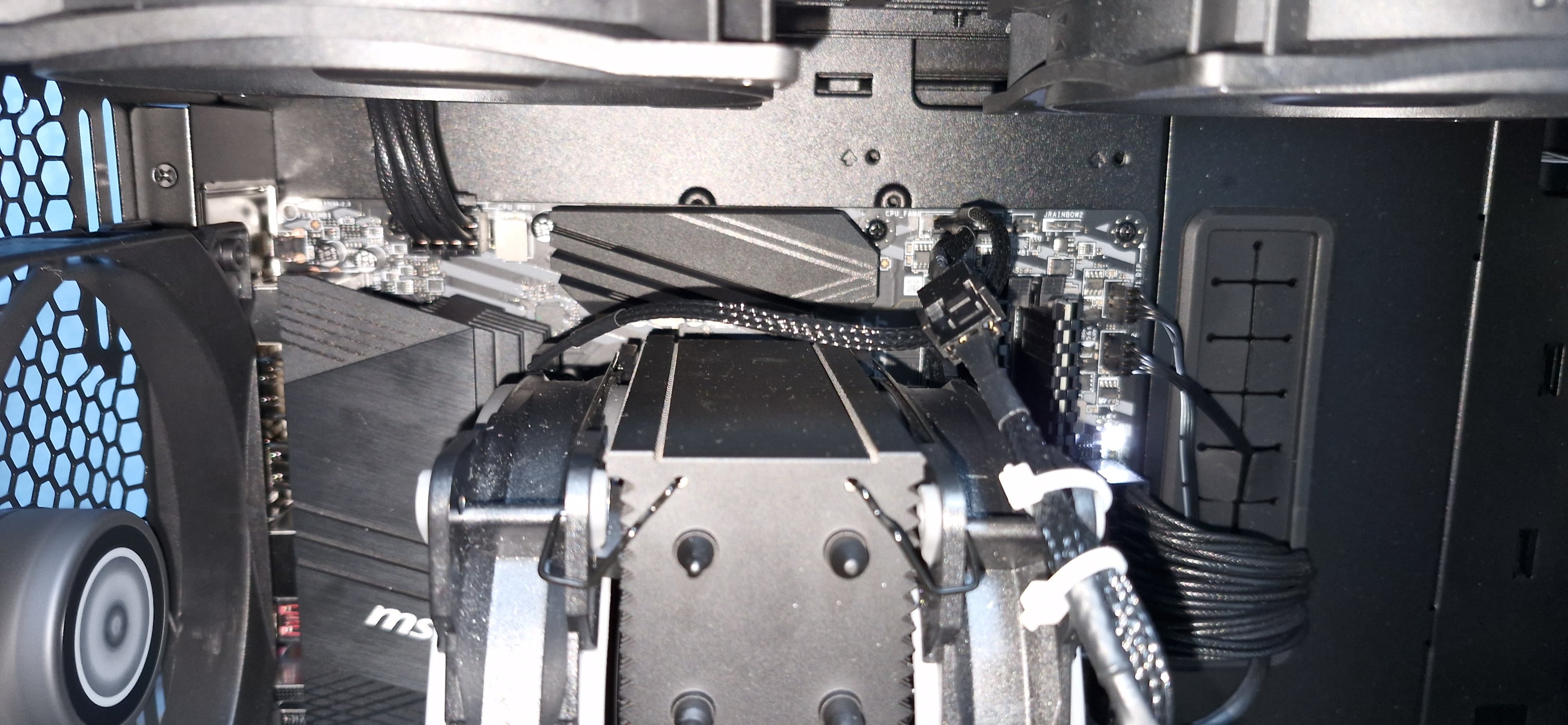

Mach aber mal bitte Bilder vom PC inneren, damit man sieht, ob alles richtig gesteckt ist
Reaktionen: spw
redjack1000 schrieb:
Fotos vom Innenraum, bei denen man alle wichtigen Stecker, vom Mainboard und Netzteil sehen kann.

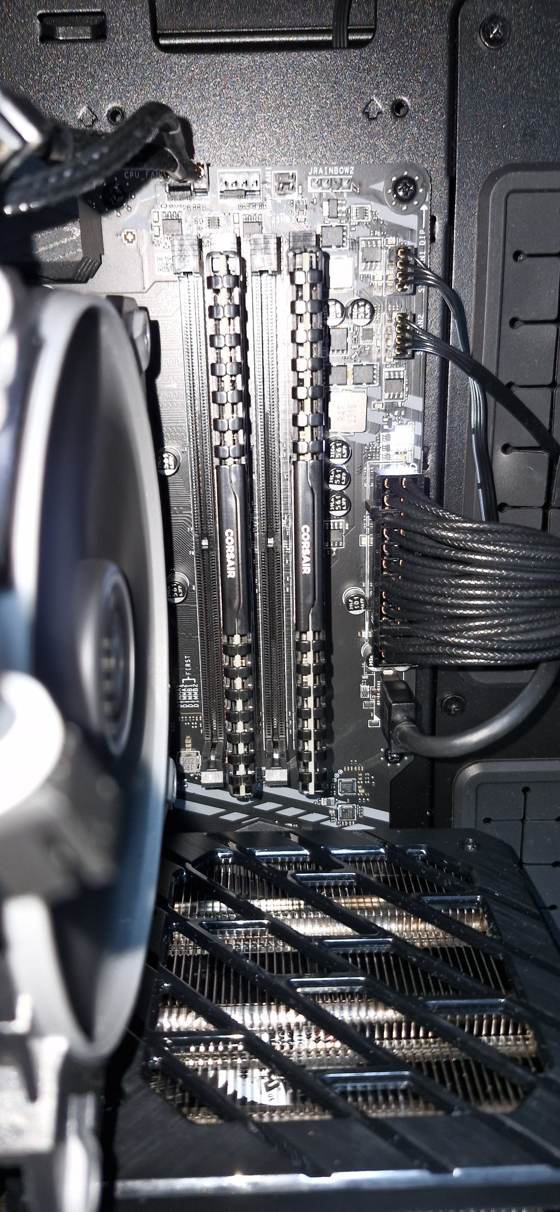

BigMidiTower schrieb:
DRAM-LED leuchtet, DRAM ausbauen, in A2 und B2 wieder einbauen und testen.
Falls das mit 2 RAM-Modulen nicht funktioniert, einzeln in A2 testen.

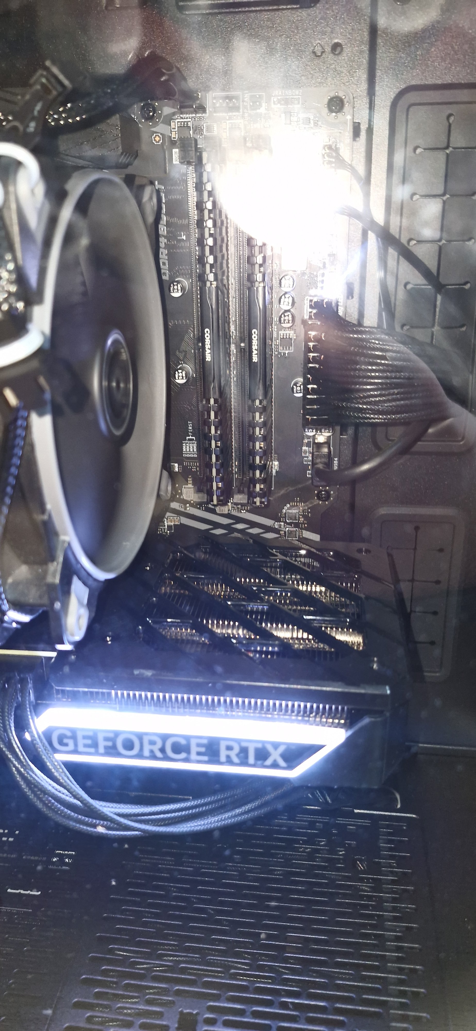

Derzeit ist es so:
Soll ich den PC am Gehäuse ausmachen oder einfach Netzteil Schalter umlegen?

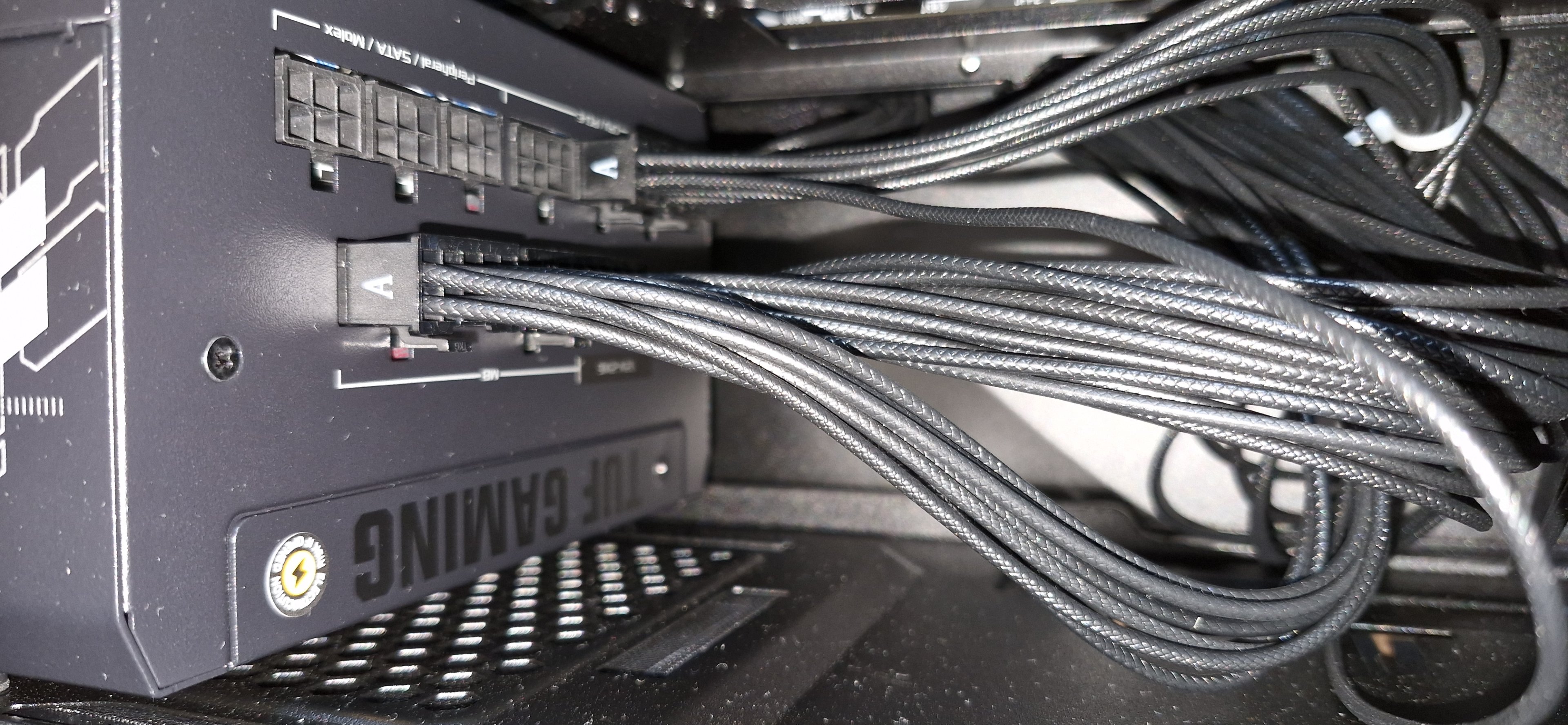

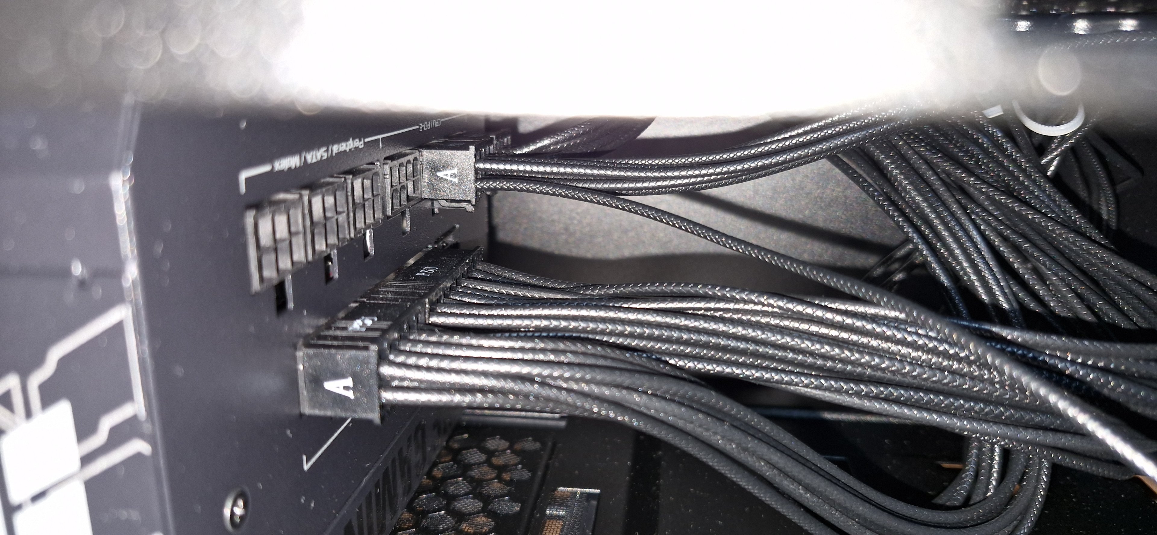

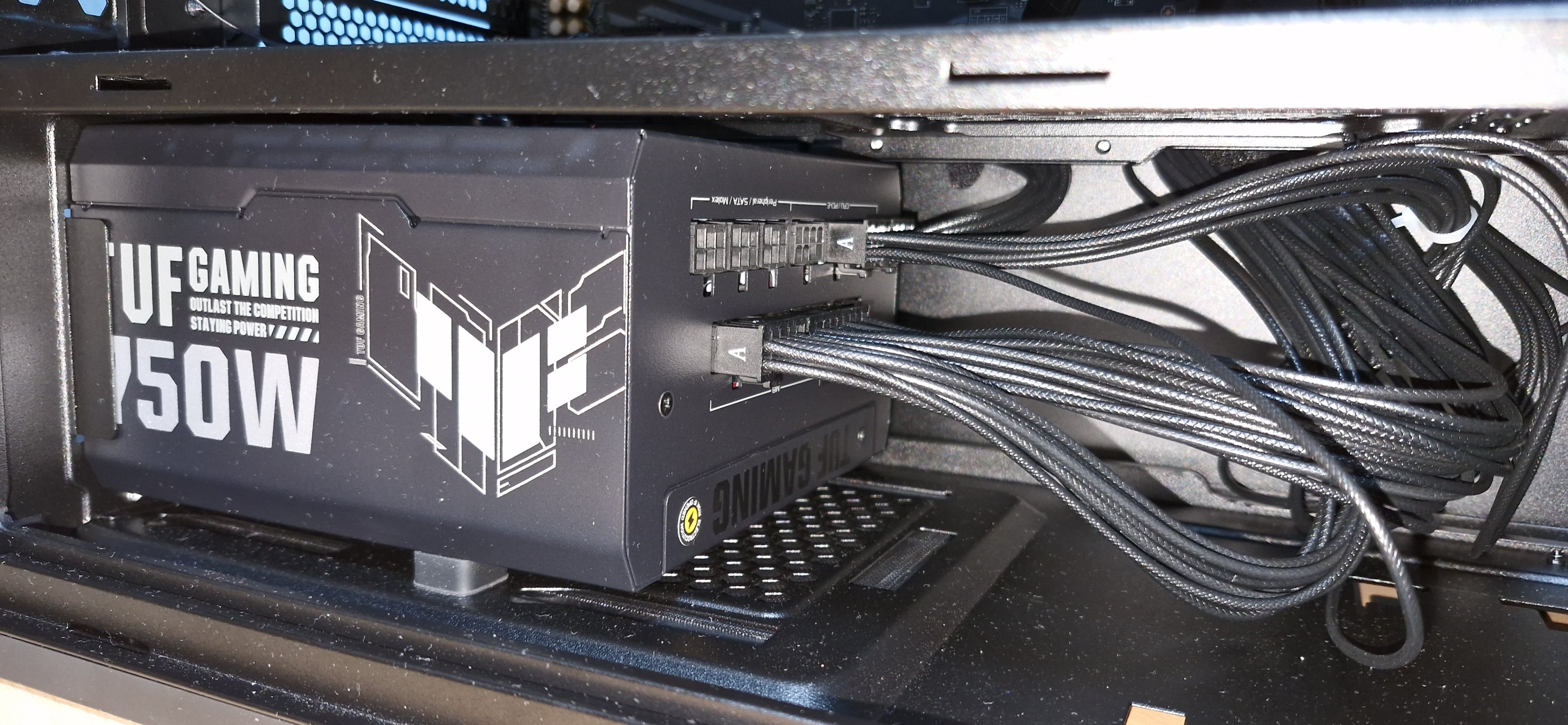

Das sieht gut aus, fehlt noch die Ansicht vom Netzteil!
Cu
redjack
Oben rechts ist pci-e für gpu daneben cpu unten 2 für Motherboard ein großes und nen etwas kleineres.
Wie schalte ich den eigentlich jetzt aus? Netzteil Schalter oder wenn möglich über das Gehäuse?

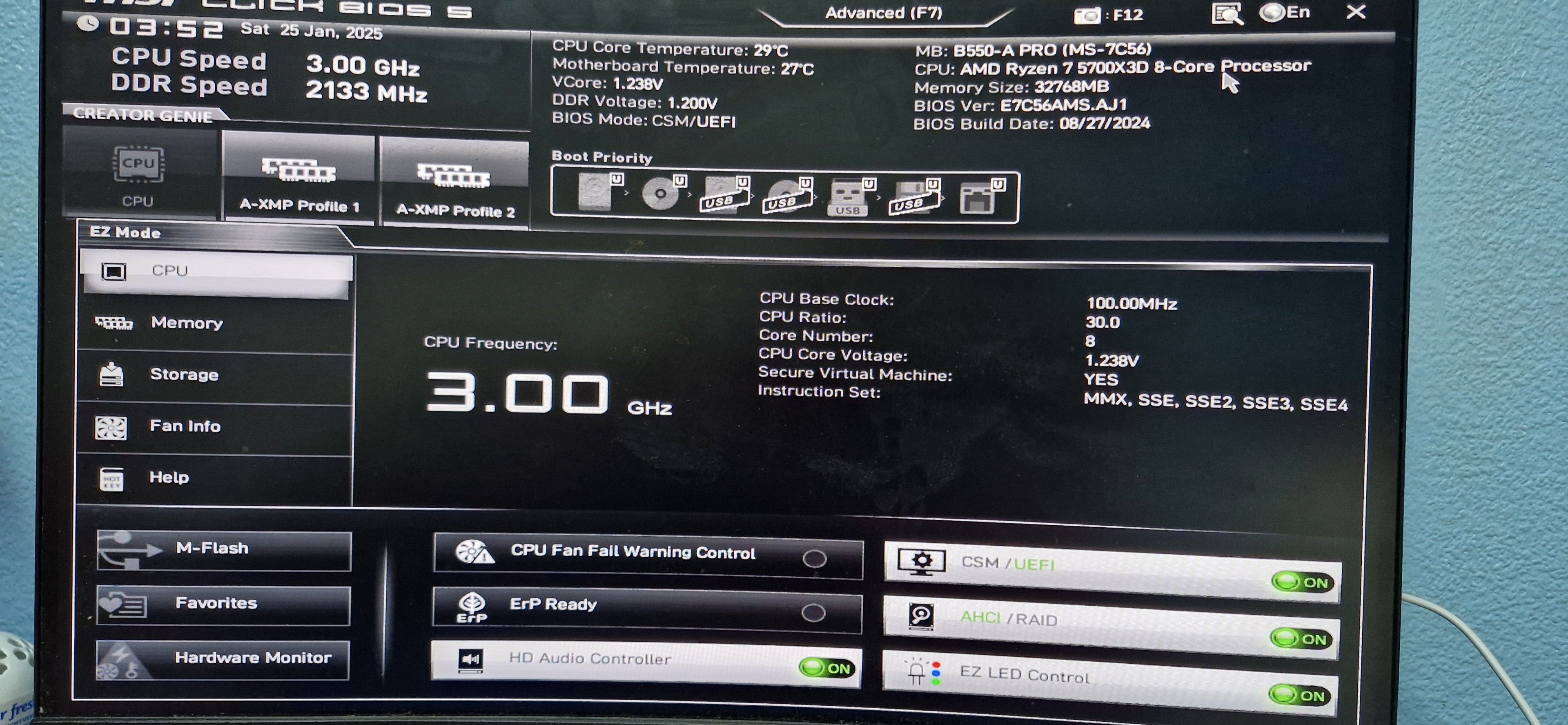

Ich bin im BIOS Ich liebe euch alle! Fühlt euch umarmt und geküsst! Hab beide ram sticks raus sauber mit so einem weichen Tuch. Dann wieder rein aber mir ist diesmal beim rein machen aufgefallen das von beiden Seiten ein klick kam statt nur von einer seite. Sprich ich habe beide falsch installiert! Vielen dank an alle!!!! Nur noch BOOT leuchtet konstant.
Reaktionen: Schwobaseggl, coolfabs, Volvo480 und 3 andere
Die Boot-Leuchte geht aus,sobald der Boot-Vorgang abgeschlossen ist, d.h. sobald du ein Betriebssystem installierst oder von einem anderen beliebigen Medium eines startest.
