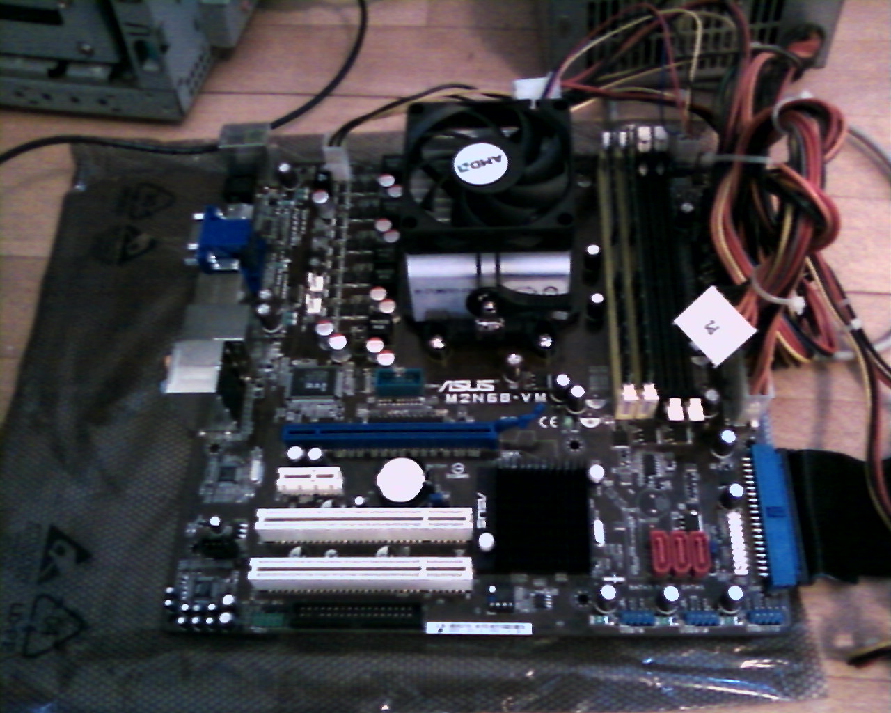

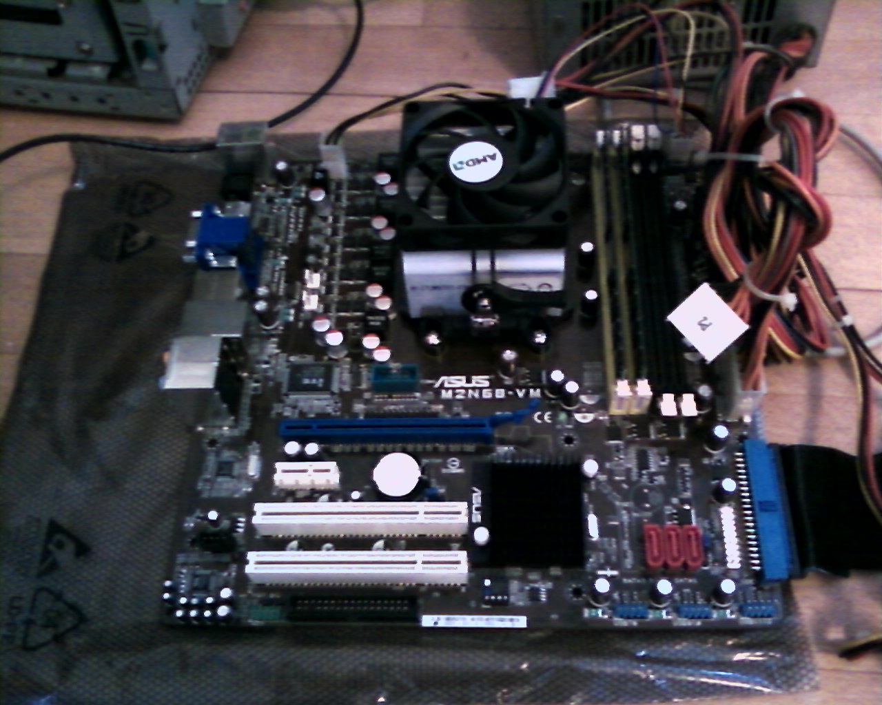

Ich habe mir vor 2 Tagen ein neues Motherboard mit CPU und RAM gekauft:
Asus M2N68-VM
AMD Athlon X2 Dual-Core

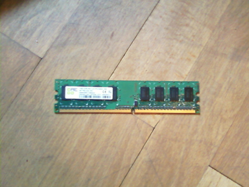

AE 2x 1GB DDR2-800 CL5 PC2-6400U-555 (AET760UD00-25D)
dazu habe ich noch eine IDE Festplatte und Brenner.
Mein Problem ist jetzt, das ich nur ein bild bekomme wenn ich per Jumper Clear RTC RAM gemacht habe. Sobald ich dann irgendetwas im BIOS geändert habe, oder die Default Settings geladen habe, bleibt der Bildschirm beim Hochfahren schwarz.
Ich habe hier im Forum bereits einen gleichen fall gefunden:
https://www.computerbase.de/forum/threads/asus-m2n68-vm.548842/
Die Lösung dort war, das man die Voltzahl vom RAM manuel ändert. Das habe ich auch ausprobiert und im BIOS Memory Over Voltage auf 1.85000V gestellt. Aber das bringt nichts. Wenn ich dann speicher kommt der Neustart und das bild bleibt schwarz.
Hoffe mir kann jemand helfen.
wie sie es im bios mit der Vcore aus Vlt ist sie zu niedrig einsgestellt und hast mal ein bios update gemacht ??
Ich habe mein BIOS auf 0805 geupdatet. Wie die anderen werte sind, weiß ich nicht genau. Leider weiß ich auch nicht wonach ich suchen soll.
Vielleicht veränder ich auch nur die falschen einstellungen. Wo muss ich das alles mit dem RAM einstellen?
1. Poste mal ein Bild von CPUz ( CPU, Memory und SPD )

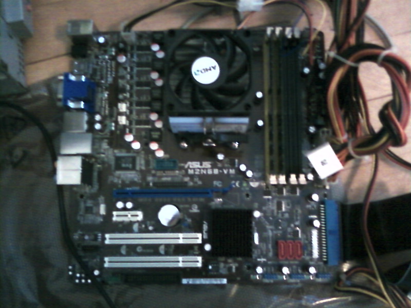

2. RAMs in den richtigen Slots ? ( in den gelben )
3. CMOS reset nach bios Update kann nicht schaden
4. Speicher wie unter SPD einrichten ( wenn du Hilfe brauchst - Bilder )
Nutzt du eine extra Grafikkartem oder die onBoard ?
RAM getestet ? ( mit memtest86+ von CD )
Probier mal den Reset button zu drücken nachdem das Bild schwarz wird und sag ob er dann bootet.
Also mir ist nicht ganz klar, was SPD bedeuten soll. BIOS ist up to date und hab auch schon ein paar mal CLRTC gemacht, weil ich mich in den Volt optionen probiert hab. Es will einfach nicht.
Ich benutze die onboard grafikkarte.

Im SPD der RAMs stehen die Daten wie der RAM konfiguriert werden muss/soll.
CPUz ist ein Programm mit dem diese ausgelesen werden können ( Reiter Memory und SPD )
Punkt 2&3 hast du schon beantwortet.
Welches NT nutzt du und wieviel Amper ( oder Watt ) hat es auf 12V ?
