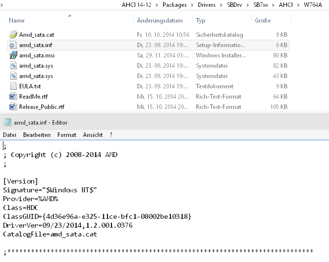

Siehe http://support.amd.com/de-de/download/chipset?os=Windows+8.1+-+64 da steht auch was das Paket enthält.
Je nach Chipsatz-/ Chipsatz-Rev. werden ggfs. auch die AHCI-Treiber installiert. Im Paket sind sie jedenfalls enthalten.
P.S. In Windows ist der msahci enthalten, der funktioniert auch.

@ Adok der Link von dir geht nicht. Aber bei den png Bild handelt es sich um den Aktuellen Omega 14.12 Treiber, richtig?
munki schrieb:
Nein, sobald man Win 7 64 Bit auswählt, zeigt er keine Treiber an. Nur Handbücher sowie Bios Versionen.
Ich hab den Link oben vorhin noch korrigiert und ja, es ist Catalyst 14-12 = Omega.
