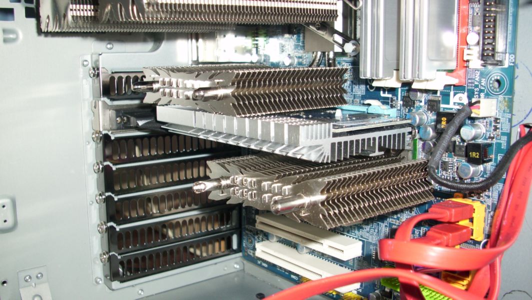

Es könnte z.b so sein das dein neuer Chipsatzkühler (der nun höher ist als dein alter) deinem CPU Kühler im weg ist. Ich bin mir zwar nicht sich aber deine CPU konnte man nicht beliebig ausrichten oder ?
So sieht es bei mir aus
AW: ASUS M4A785TD-V EVO Umbau Hilfe
Das sieht richtig kanpp aus bei mir wird es wohl ganz ähnlich werden wenn es überhaupt passt. Wie hoch lag bei dir ungefähr der unterschied in den temps mit standard im vergleich zu den neuen kühlern
