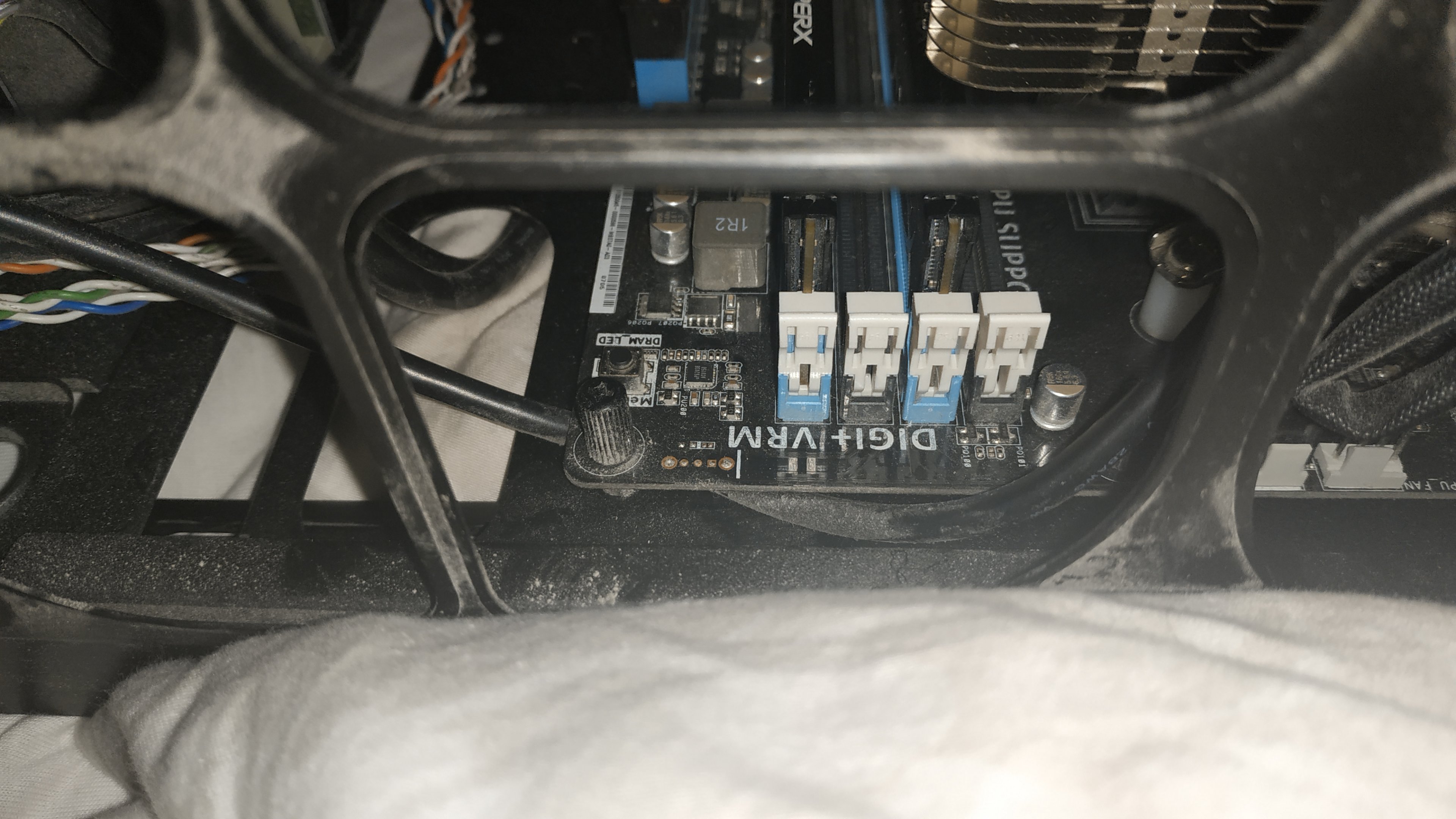

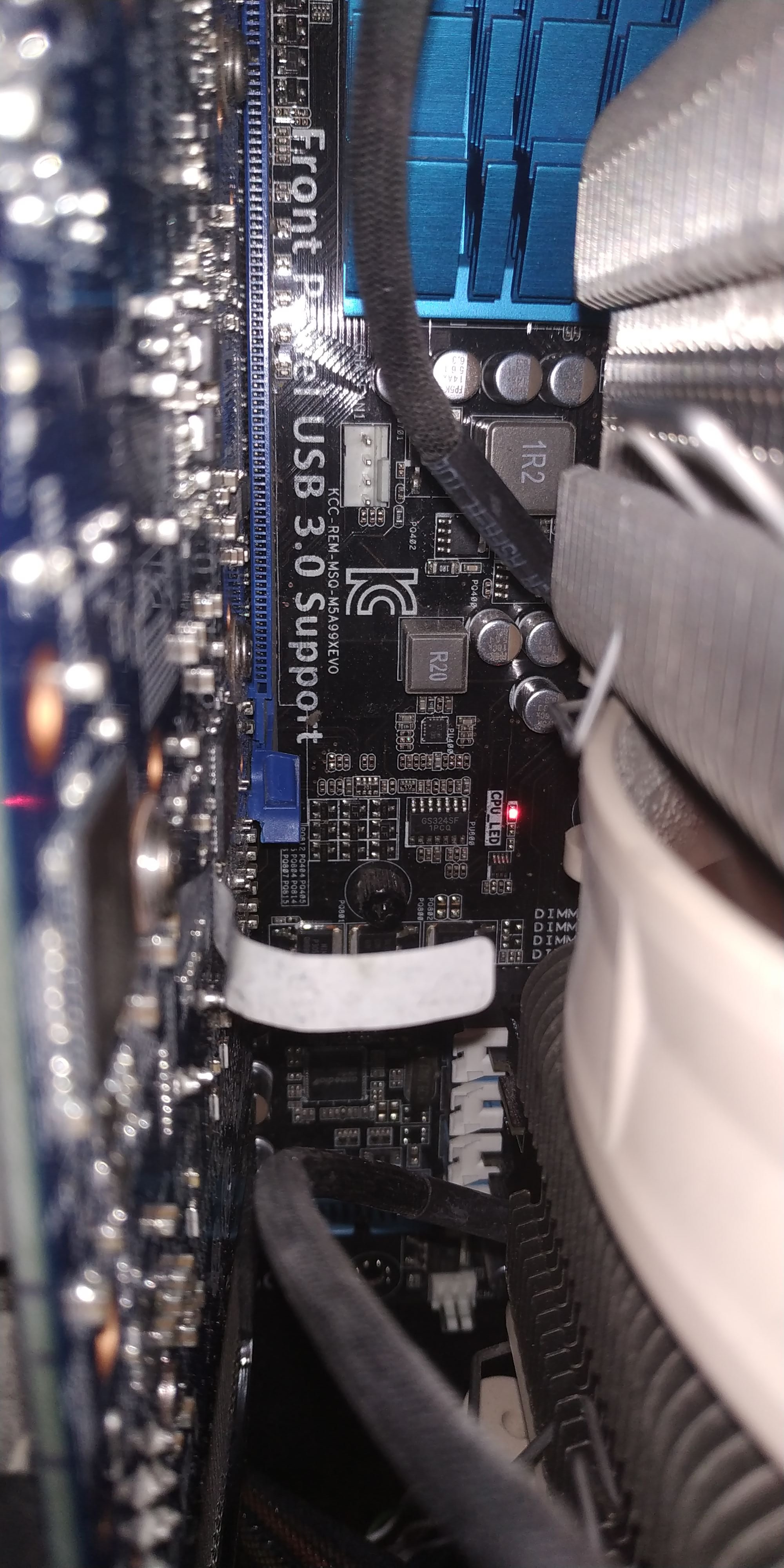

Auf dem Board Leuchtet die CPU Led dauerhaft rot, dies deutet wohl drauf hin das irgend was mit der CPU nicht stimmt, der Ram (laut Youtube ect) ist ok da die rote Led für den Ram nur ein paar mal blinkt und dann erlöscht.

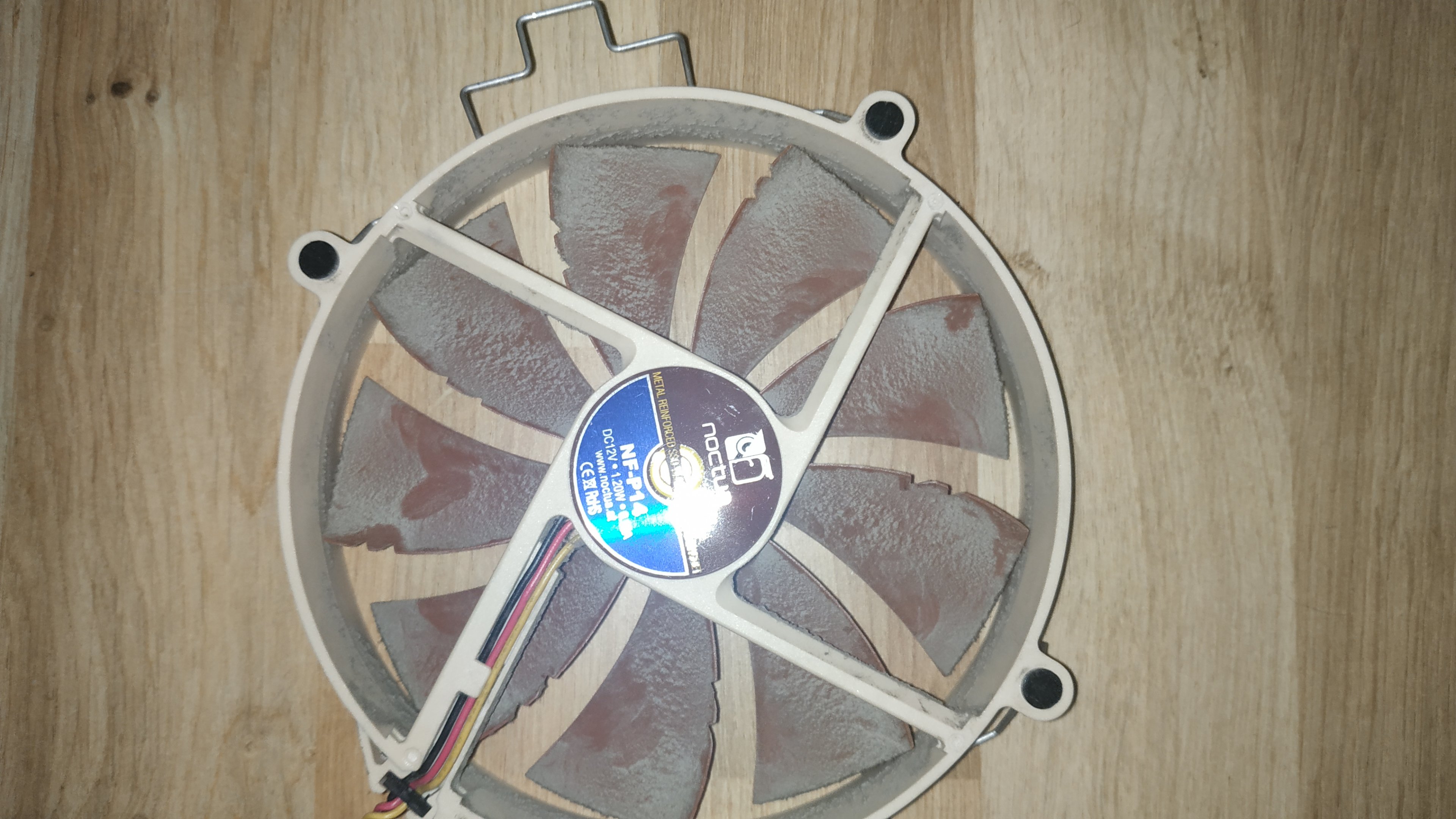

Also wenn ich mir den PC so anschaue is dem Lautstärke egal, 5 Gehäuselüfter dran und alle auf volle Pulle :D
Habe ich auch mal abgesteckt beim rumtesten.
Manche Lüfter sind auch wie angefressen :p

@celica1986:
hmm, könnte man wohl mal bissl saubermachen.
ist btw ein NH-D14, kein D15. der D15 ist sogar noch nen ticken größer:D

Das was Du bei den Lüftern als angefressen bezeichnest, ist nur Staub.
Am besten mit einem kleinen Pinsel mit Naturborsten reinigen.

Lüfter grade nochmal angeschaut, da fehlen doch Stücke bzw Ecken? Das das Staub is, was da drauf is is klar :p

@celica1986:
du meinst diese "zacken" in den lüfterblättern? da "fehlt" nichts, das ist so gewollt. Noctua nennt das "Vortex Control Notches".
