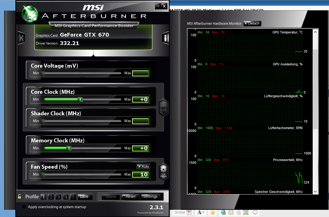

MSI afterburner laden und das ingame overlay einschalten
sorry aber mehr als 10min musst du der community schon geben
mach nen screenshot vom afterburner so (während du spielst oder kurz nachher):
bitte so wie ich das man die Auslastung, Temperatur und den Takt sieht.
100% GPU-Auslastung in CS GO? WTF :eek:! Es ist zwar extrem lange her dass ich das zuletzt an hatte, aber für die GPU war da Schlafenszeit.

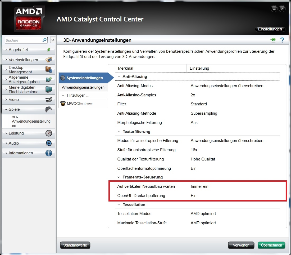

Zu den 60 FPS: Hast du evtl. Vsync im CCC eingestellt und als du schon mal da warst, evtl. auch eine extremen Anti-Aliasing Modus ausgewählt?
Selbst wenn, ich habs grad eben mal probiert alle settings aufs absolute maximum zu ziehen und bekomme @full HD immer noch 200 fps mit ner schwächeren Karte als der TE.
Mit SSAAx24, Edge-detect und schlag mich tot? Solche Scherze versuchte ich nämlich auch als die 7950 neu bekam und hab es ganz fix wieder sein lassen :D

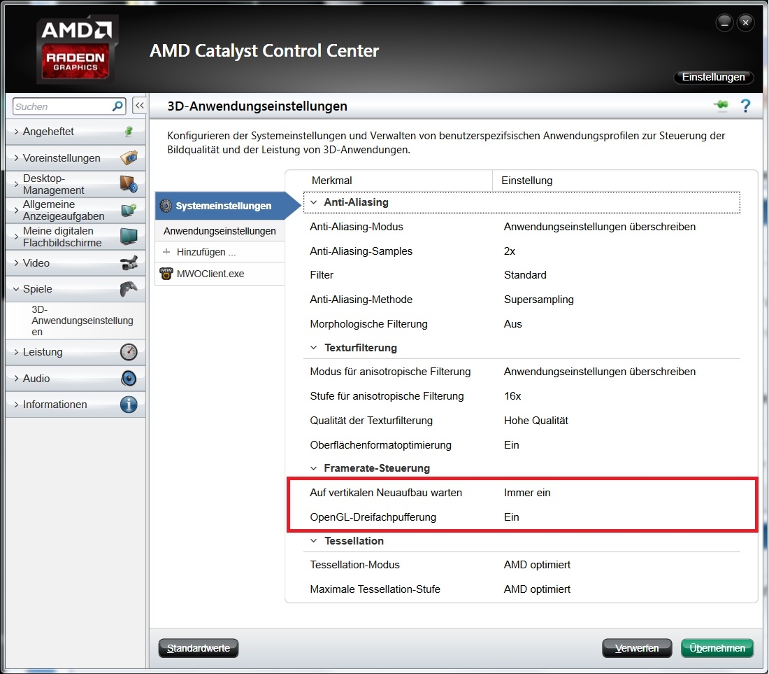

edit: @GYiBE
Bitte mal bei dir drauf achten, ob die markierten Bereiche auf "aus" stehen.
Ich denke (hoffe) mal der TE hat nicht am Treiber rumgespielt :D habs nur mit ingame settings probiert und laufe immer noch ins CPU limit, die graka treibt bei ~60% Auslastung rum deshalb wunderts mich auch das die beim TE so hoch gehen soll^^ vlt taktet seine Karte nicht hoch.
Ahaaa, beim nicht richtig Lesen erwischt :evillol:
