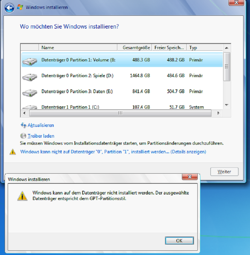

1. Ich kann Win7 nicht auf die vorhandene 3000GB Seagate Barracuda installieren. Da kommt eine Fehlermeldung die in etwa so lautet: Die Festplatte wurde mit XY (weis jetzt die Buchstaben nicht mehr) formatiert. Windows kann nicht installiert werden. Auf dem Gigabyte Board war das kein Problem. Gut das ich noch eine andere Festplatte hatte auf der nun das OS läuft. Ich würde aber dennoch gerne das OS auf die Barracuda packen, da die Platte etwas schneller ist. Kann mir evtl. jemand sagen ob und wie das Möglich ist, das OS auf die Platte zu bekommen?

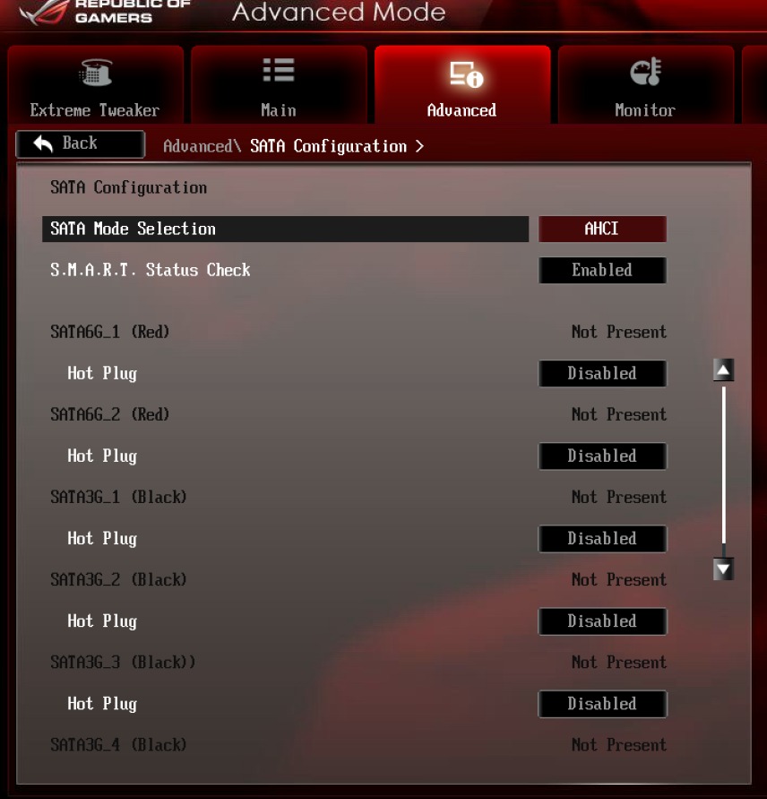

2. Warum zur Hölle werden die beiden Festplatten bei mir als Wechseldatenträger gelistet und ich kann die "Sicher entfernen"? Das Programm ist doch dafür da um USB Geräte zu entfernen? Und ja, die sind beide mit einem Sata-Kabel mit dem MB verbunden. Da stimmt doch was nicht.

3TB benötigt Partitionsstil GPT und nicht MBR ( erstbester Link: http://www.pc-magazin.de/ratgeber/gpt-und-mbr-im-vergleich-822496.html

Die Meldung mit den Wechseldatenträgern ist korrekt.
Theoretisch kannst Du die SATA HDDs nämlich während des Betriebes vom Strom/Datenkabel trennen.
Da ESATA HDDs genauso erkannt werden, weiß Dein BS natürlich nicht, welches Laufwerk intern oder extern ist, also wird jedes SATA Festplatten LW als Wechseldatenträger erkannt.

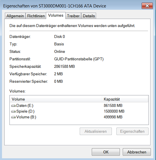

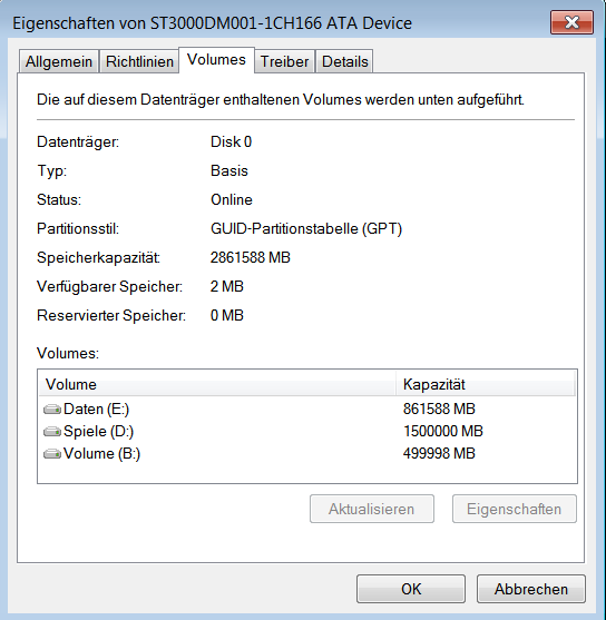

Genau GPT waren die Buchstaben und da stand dann: Windows kann nicht installiert werden. Und auf der Platte war ja das OS bei dem Gigabyte MB, war also richtig Formatiert.

auch hier, bei dem Gigabyte MB waren die da nicht aufgelistet. Theorie hin oder her, das man die Platte mit dem OS "Sicher entfernen" kann, während das OS aktiv ist, ist nichtmal theoretisch möglich!

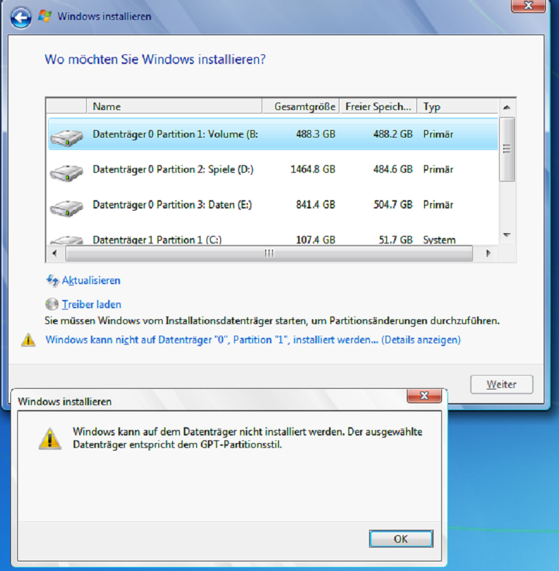

Ich mach gleich noch ein Bild von der Fehlermeldung, vieleicht kann mir ja dann Jemand weiter helfen.
Komisch ist echt, dass das mit dem Gigabyte-MB ging. Und es liegt nicht am Laufwerksbuchstaben, die Meldung kommt bei allen Partitonen von der FP.
Praktisch ist es möglich. Nennt sich hot plugging :D (natürlich mit einem Systemabsturz)
"Lässt sich GPT nur auf UEFI-PCs verwenden?
Nein, es gibt keine direkte Abhängigkeit der beiden Technologien voneinander. Es ist auch durchaus möglich, Platten auf BIOS-Rechnern mittels GPT zu partitionieren. Allerdings hängt es dann vom Betriebssystem ab, welche Art der Zugriffe es zulässt. So kann keine Windows-Version auf einem BIOS-Rechner von einem GPT-Laufwerk booten, während dies Linux mit dem Boot Loader GRUB keine Schwierigkeiten bereitet."
Quelle: http://www.windowspro.de/wolfgang-s...s-guid-partition-table-gpt-master-boot-record
Partitioniere die 3 TB Platte, sodass MBR als Partitionsstil zum Einsatz kommen kann ( Partition muss also <2TB sein). Dann kannst du Windows auch installieren und Booten
Hehe, dann brauch ich aber nicht erst "Sicher entfernen" anklicken. Wenn ich die Platte im laufen Betrieb aus dem Rechner reiße hat das wohl keinen anderen Effekt. :D
Mit dem MBR umstellen ist das nicht so einfach. Wenn ich das richtig gelesen habe, muss man dafür erst die ganze Platte löschen. Eine einzelne Partition im Nachhinein ändern ist wohl nicht möglich, wenn ja, wäre ich Dankbar wenn mir jemand sagt wie das geht und evtl. was ich dazu brauche, mag ja sein das es mit einem anderen Programm möglich ist. Der Grund ist ganz einfach, auf der Platte liegen 1,5 TB Daten, die ich nicht löschen möchte und die andere Platte hat nur 1 TB Fassungsvermögen.

Zum Thema MBR Partitionsstil: Ja um den zu ändern musst du die Platte formatieren und da sind die 1,5 TB Daten natürlich ungünstig. Da du kein anderes Medium hast, dass groß genug ist die Daten zu sichern bleibt dir nur die 3 TB im GPT Partitionsstil zu lassen und als Datengrab zu verwenden.

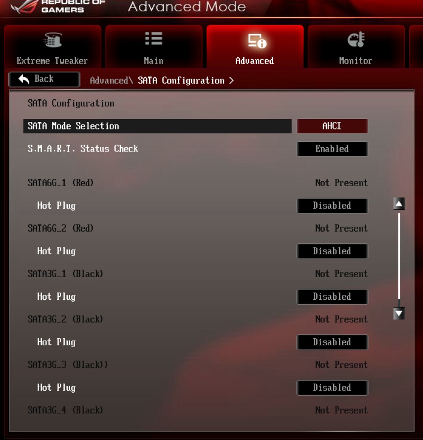

Vielen Dank, da habe ich meiner Sig. mal wieder alle Ehre gemacht. Ich hab mir die Seite im Bios genau angeschaut und hab mich gewundert, das da nicht meine Platten angezeigt werden... HOT Plug, was issen dat? Ich werde Alt, hab ich das schon gesagt?

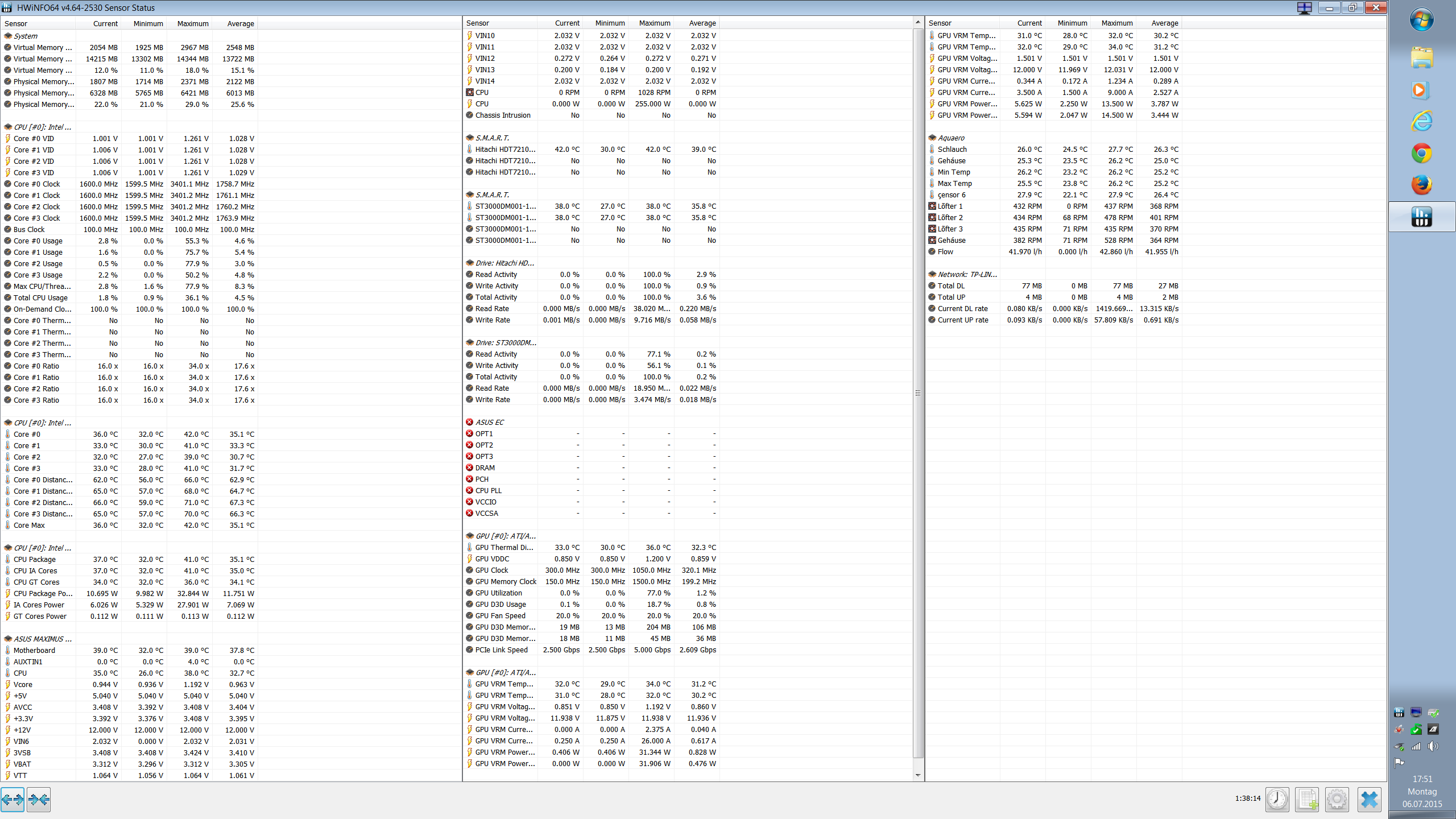

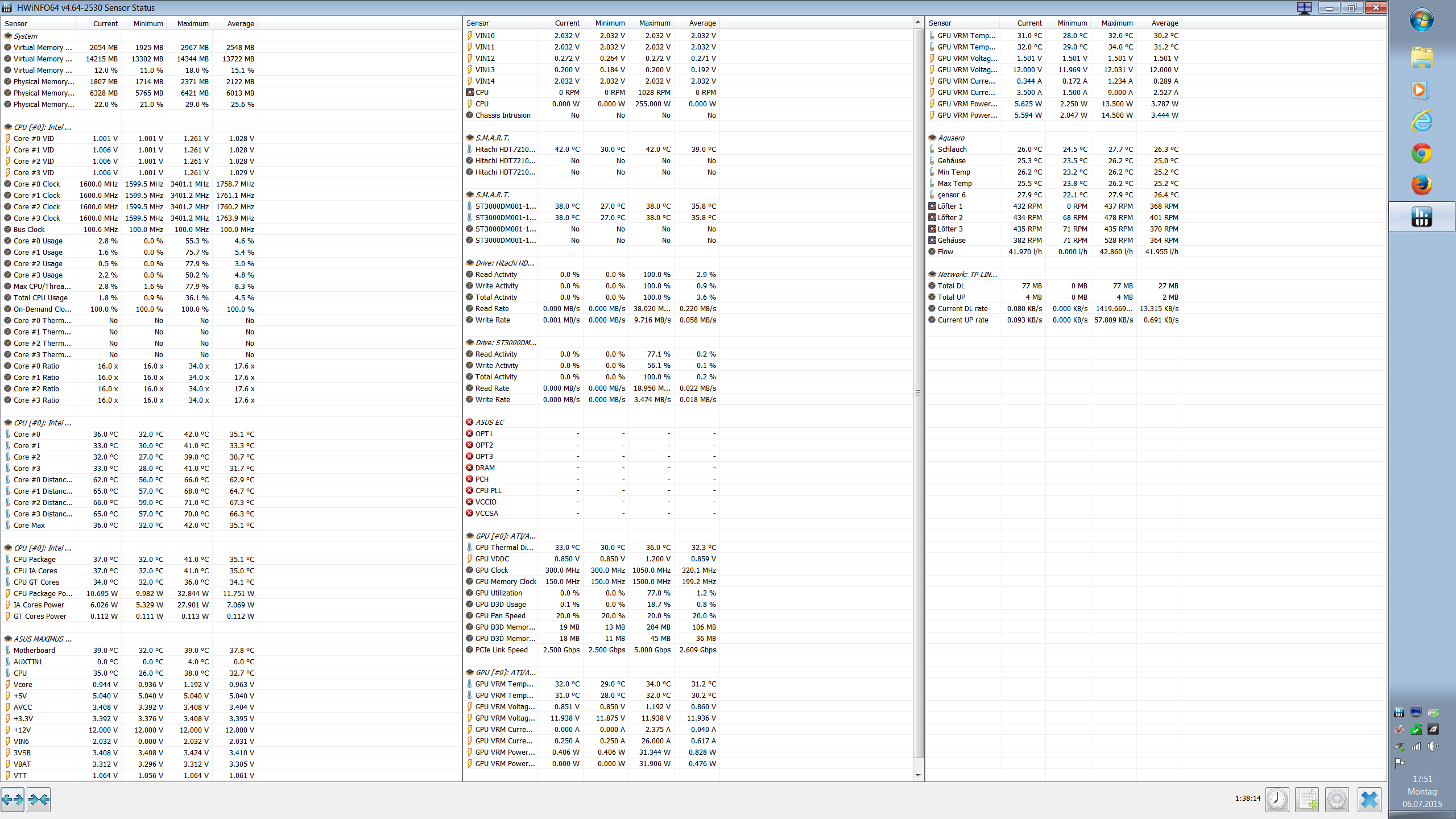

Was mich gerade umgehauen hat, aber schaut selbst:
Da sieht man viele Zahlen. Und welche genau hauen Dich da um? Das sieht eigentlich alles in Ordnung aus.
Alles auf einer Seite und dann noch gut zu lesen und in der letzten Spalte ist noch Platz für ein paar Sensoren ;)
Hot Plug wars nicht, die standen alle auf Deaktiviert.
