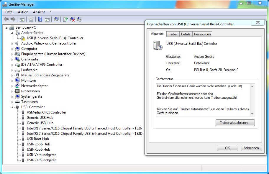

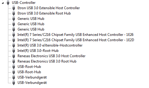

Hallo!
Neulich habe ich meinen PC aufgerüstet. Alle Treiber samt Intel Chipsatztreiber wurden installiert....Im Gerätemanager habe jedoch einen nicht erkannten "USB(Universal Serial Bus) -Controller". Daraufhin habe ich alle USB2 und USB3 ausgängege einzelnd getestet. Ergebnis=Alles funktioniert.
Hat Jemand eine Idee woran das liegen könnte?
freundliche Grüße!
Mein PC:
cpu: intel Core i5-3570K
ram: Corsair Vengeance 8GB
Mainboard: ASUS Maximus V Gene Z77
Windows 7 (64bit)
Hi,
das könnte der fehlende USB3 Treiber sein.
Da am USB3 Port ohne Treiber USB2 funktioniert.
Danke für die schnellen Antworten.
Komisch, soweit ich weiß sollten die Intel USB3 Treiber bei den Chipsatztreibern dabei sein. Ich habs bereits 2 mal installiert.
Ich habe die "mini-PCIe 2.0" Karte nicht am Motherboard angeschlossen, aber damit sollte es keinen zusammenhang geben.

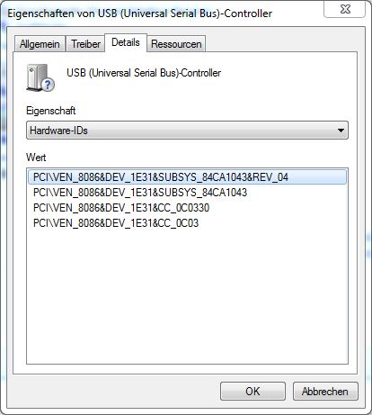

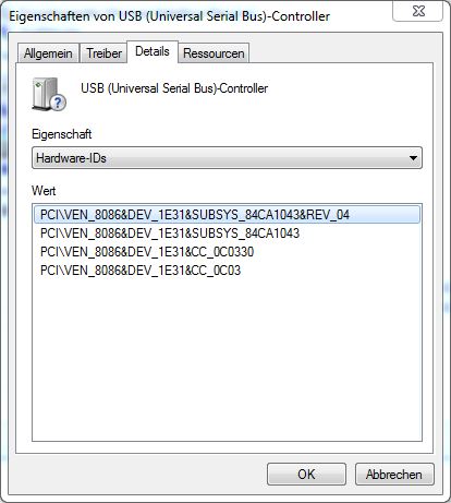

Commander Alex schrieb:
Kannst du mal die Hardware-ID bei Details nachsehen?
Die Intel USB3.0-Treiber sind NICHT bei den Chipsatztreibern dabei,
die sind extra zu installieren. Gibts hier auf Computerbase im Downloadbereich.
Dass die Treiber fehlen sieht man auch an deinem Bild vom Gerätemanager,
da muss
- Intel(R) USB 3.0 eXtensible-Hostcontroller
- Intel(R) USB 3.0-Root-Hub
erscheinen.
Beim Gene IV gibt es einen ASMedia USB3.0 Chip (ASM104x), welcher nach extra Treibern schreit.
Vllt. beim Gene V auch?
@k1337oris - den hat er installiert,
sieht man am Eintrag ASMedia XHCI Controller in seinem
Gerätemanager-Bild.

Zu schnell gelesen, nochmal mit Hardware ID:
Danke nochmals, jetzt funktioniert es! ;)
Bei dem ganzen Tools und Treibern die Asus für diesen Motherboard bereitstellt verliert man leicht die Übersicht. :)
