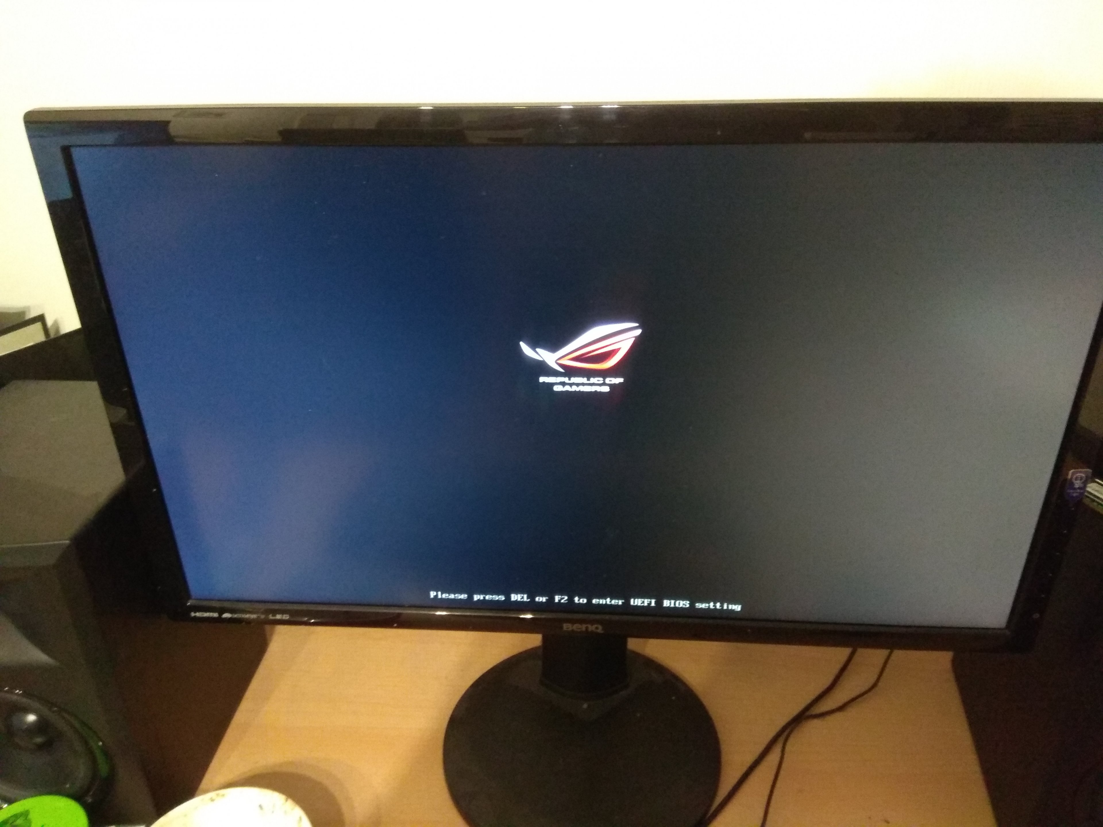

Erstmal lief alles ganz gut Ram aber erstmal weiter auf 1333 ( alte Ram war auf 1333 geoct ) da damit alleslief also Neustart und XMP geladen mit 2400. damit wollte er nicht starten also Bios resetet. Nun bleibt er aber immer im Post Screen ( dort wo man F2 oder entf drückt um ins Bios zu kommen ) hängen auch wenn man die Tasten drückt passiert nix, auch tausch auf alten Ram, nur 1 Ram Riegel an unterschiedlichen Positionen oder nochmaliger BIOS reset ändert daran nichts.

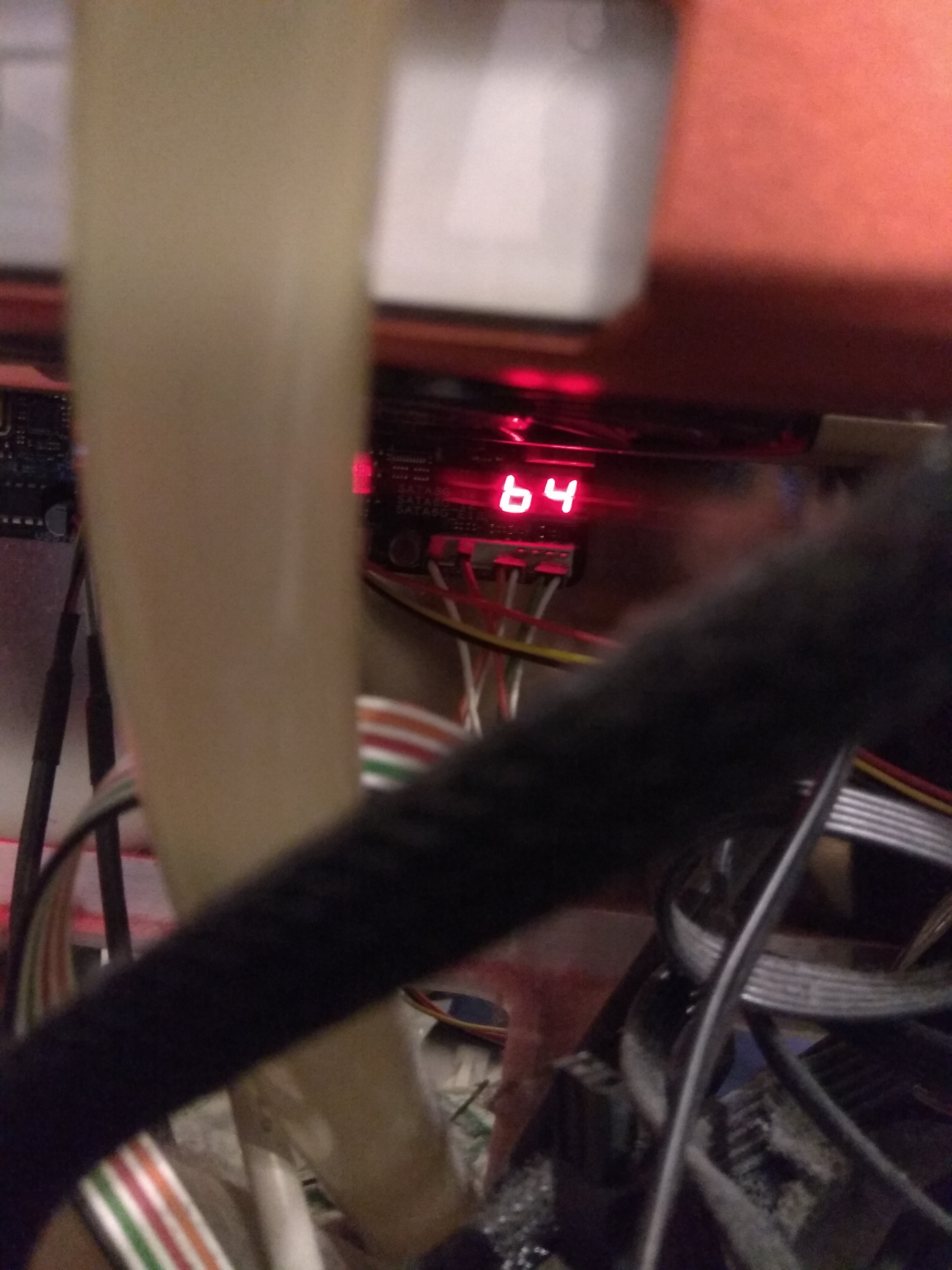

es leuchtet das LED für Boot Device und die Ziffernanzeige zeigt b6 an ( vermute mal das es ein kleines B sein dürfte siehe Screen )
Boot device kann eigentlich gar nicht sein da er ja nichtmal über den Post Screen kommt

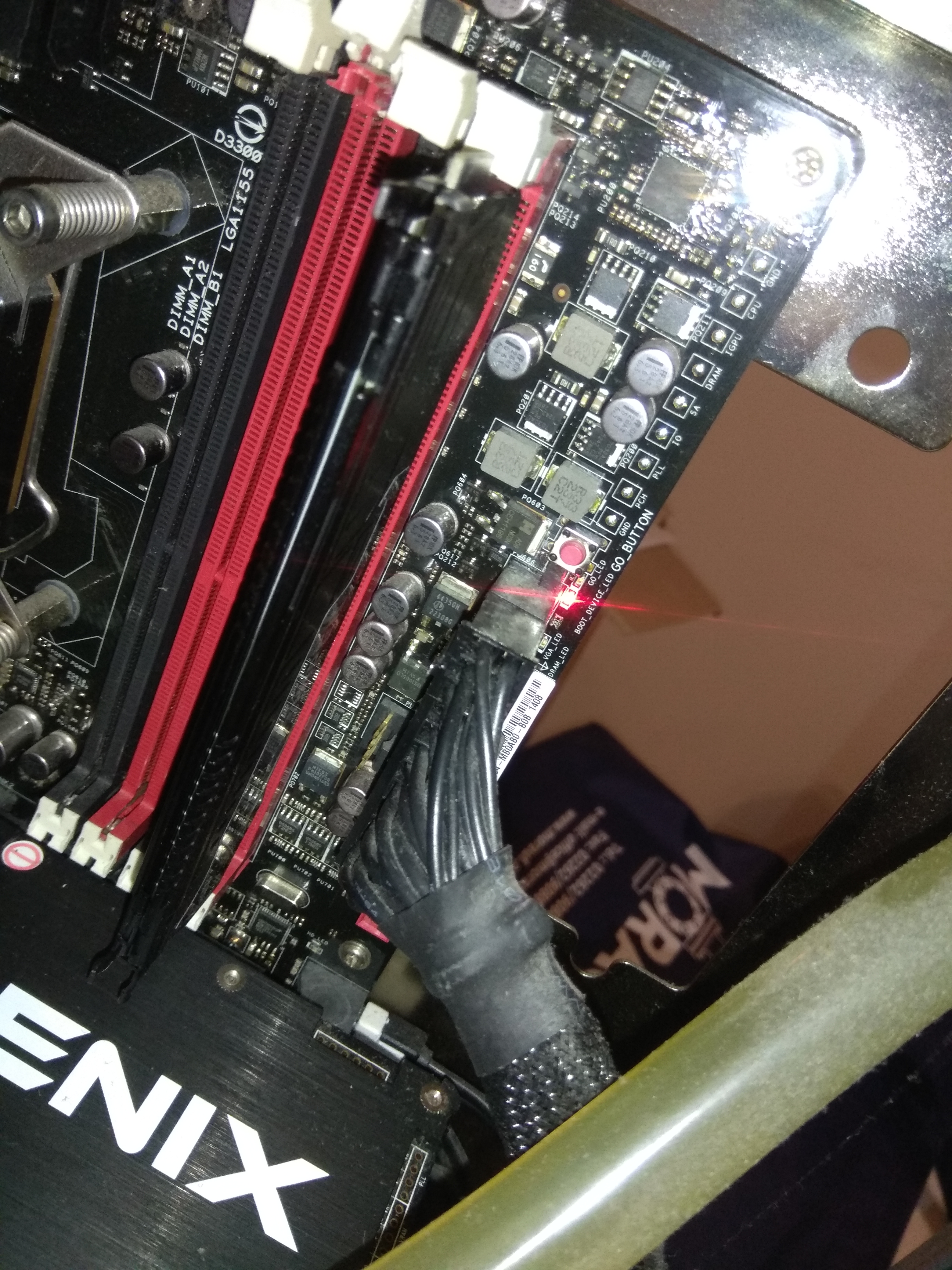

und die Ziffernfolge b6 bedeutet zwar NV Ram leeren womit der Bios Speicher gemeint ist soweit ich weiss. aber den hab ichs chon resetet, in einem zweiten Schritt sogar BIOS Batterie rausgenommen und Stromlos gemacht ( und dazu musste ich Grafikkarte ausbauen bei Wakü ist das sehr Spassig ... )
Edit: Null Methode natürlich soweit möglich wegen Wakü durchgeführt.

Selbst wenn SSD nicht mehr ginge müsste ich ja trotzdem ins BIOS kommen, aber ja habe bereits alles ausser Grafikkarte und alles was zur Wakü gehört abgeschlossen. und Fehlercode passt ja nicht dazu
