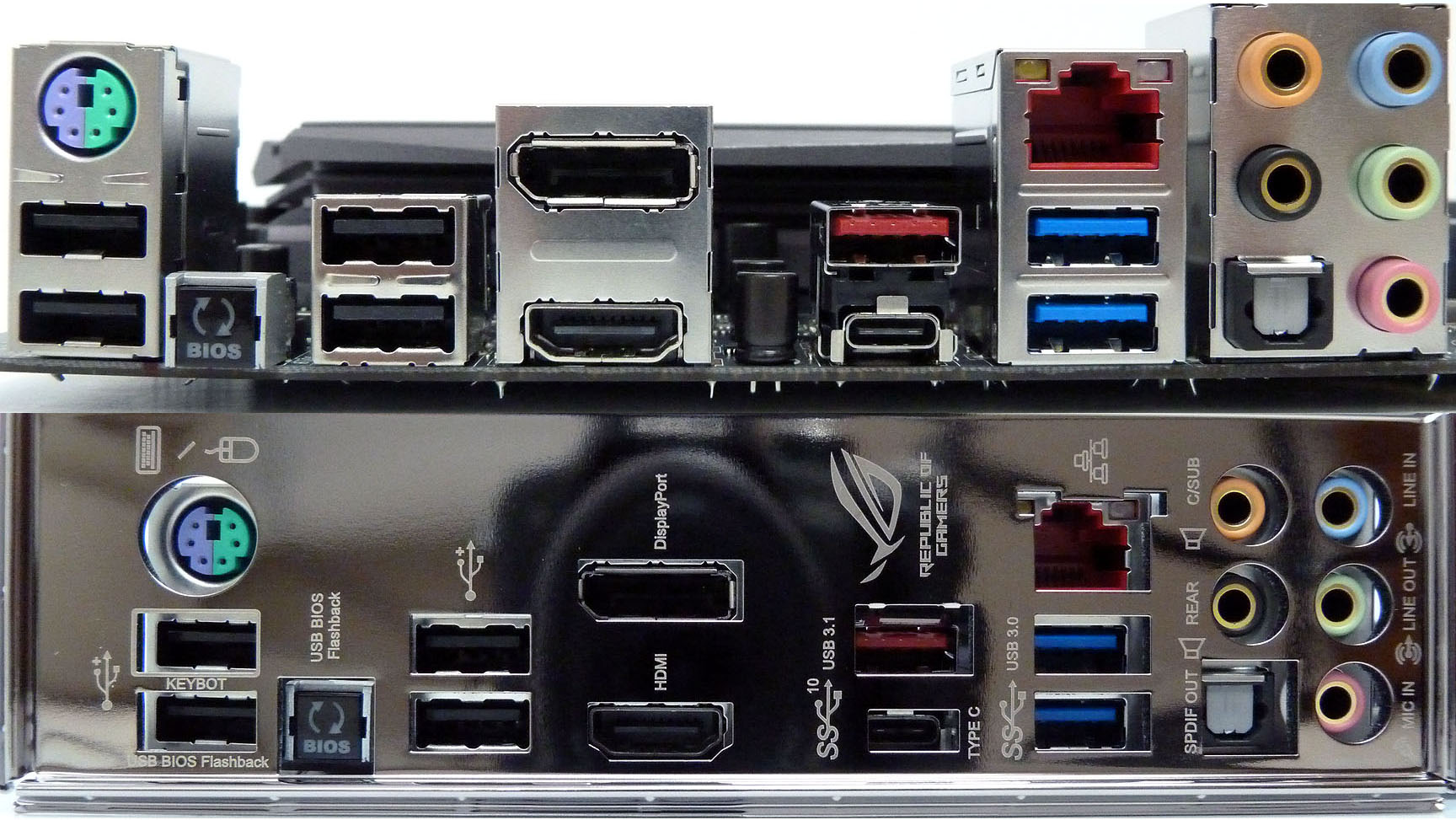

Laut Asus soll das Bord USB Flashback unterstützen.

also den neue Bios Treiber habe ich schon mal von der offizieller seite und auf der Rückseite ist ja alles schön beschriftet

Top danke für die Hilfe bin jetzt fertig mit Betriebssystem und Treiber lauft top und das Flashen hat auch gut funktioniert
Ps. habe den namen doch vergessen zu ändern beim zweiten Anlauf hatte es dann funktioniert :D
