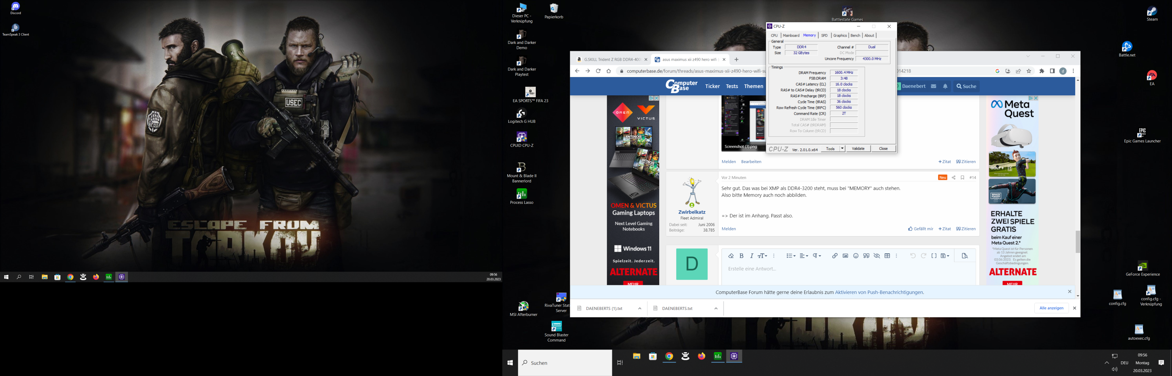

da bin ich glaub zu doof dazu oder zu alt :D ram läuft aber auf xmp 2.0 jeder auf 1066mhz letzte auf 1600
Kann nicht sein. Du schaust das falsche Fenster an. Screenshots wären hilfreich.
Relevant für den aktiven Betriebszustand ist der Reiter Memory. SPD zeigt nur an, was sein könnte.
Da steht "XMP" = yes. Müsste aktiv sein.
Ungefähr so sollte es aussehen:
Aber halt mit 4x 64-bit, Uncore Frequency 4300 MHz und eben DRAM 1600 MHz.

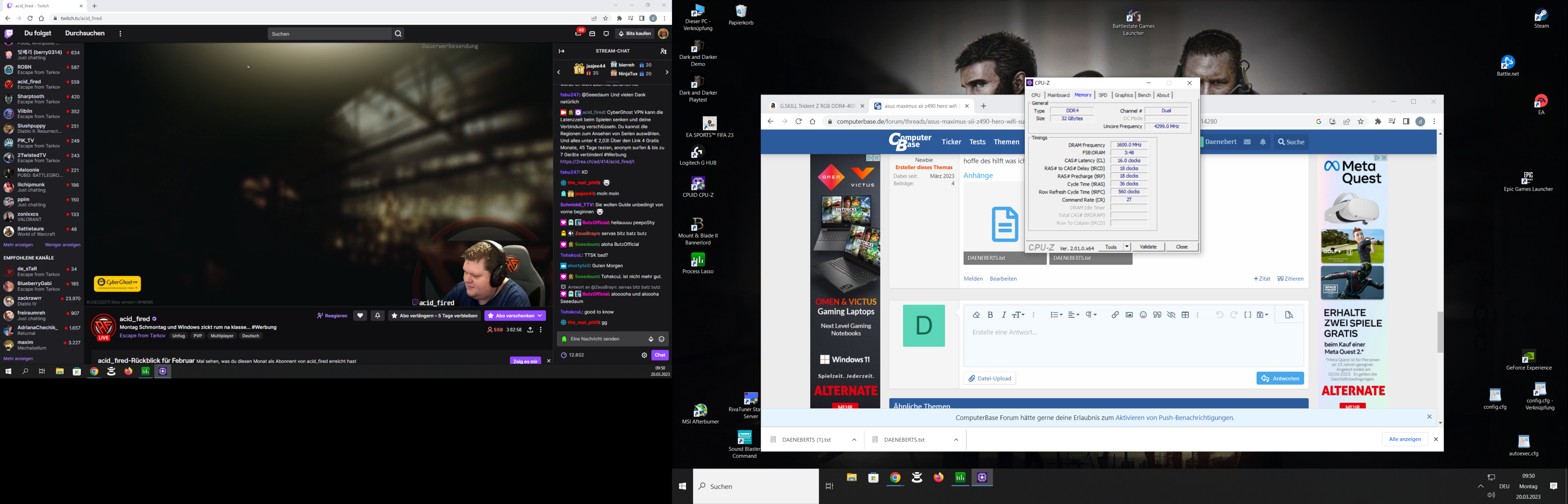

Sehr gut. Das was bei XMP als DDR4-3200 steht, muss bei "MEMORY" auch stehen.
Also bitte Memory auch noch abbilden.
=> Der ist im Anhang. Passt also.
Der PC läuft korrekt. Dann gibt es nur noch 2 Möglichkeiten.

hier
bin mit dem system eigentlich ganz zufrieden und wollte nur den ram updaten sprich anderen mir höheren mhz und wissen ob ich da einfach paar andere kaufen kann und einbauen :D aber trotzdem danke für schnelle hilfe
Reaktionen: Zwirbelkatz
