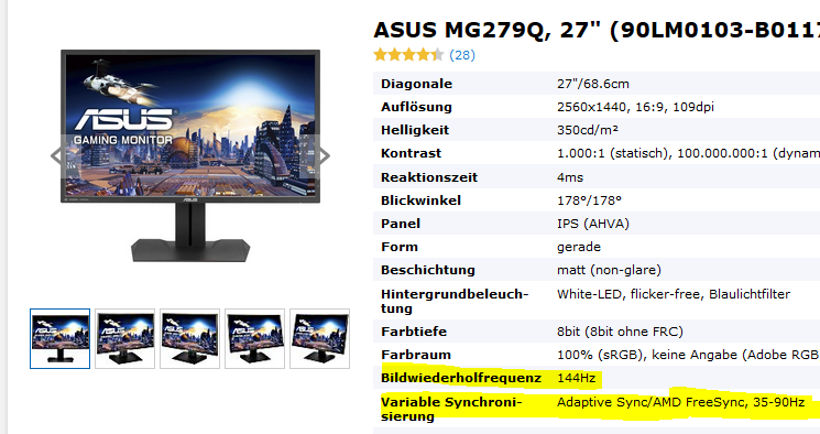

Ich habe den Monitor : Asus MG279Q, 68,58 cm (27 Zoll), 144Hz, FreeSync, IPS - DP
Obwohl mein Monitor 144 HZ hat, kann ich unter FreeSync nur 90hz einstellen. Ich habe gehört diese könnte man auch auf 144hz einstellen. Jemand eine Idee?
Habe Radeon Vega 64 als Grafikkarte.
Wenn ich unter 144 HZ die AMD FreeSync aktivere, deaktiviert es sich wenn ich ein Spiel starte automatisch mit der Meldung max 90 hz...
Von der ASUS Website: *2 Adaptive-Sync (FreeSync) technology supported within 35Hz~90Hz for DP only
Kannst versuchen den Monitor zu übertakten, bezweifel aber das du auf die 114 hertz kommst! Aber keine Ahnung wie das geht, daher gilt http://www.gidf.de/ :)
Der Monitor ist aus dem Grund aus meiner Auswahl der Monitore raus geflogen, welche ich näher betrachte.
Allerdings habe ich gelesen, dass man ihn mittels CRU auf 144Hz FreeSync bekommt.
Man kann bei diesem Bildschirm die FreeSync-Range verschieben, ist aber nicht ganz einfach. Dann hättest Du FreeSync von ~80-144 fps wenn ich mich richtig erinnere. Dazu einfach googlen.
Entweder 144Hz oder Sync und dann nur 90Hz. Beides geht wohl nicht, außer mit Basteleien. Die Info steht zwar ganz dick auf geozhals in den Specs, aber auf der Asus Website verstecken die das ein wenig, diese A*Löcher.
Da hat wohl jemand die Specs nicht aufmerksam gelesen.
Freesync-Range ist eines der Hauptkriterien bei Freesync-Monitoren.
Im Zweifelsfall vom Fernabsatzrecht gebrauch machen ohne Nennung von Gründen.
Ist zwar scheiße, aber besser als ne nutzlose Fresync-Range.
Zum Vergleich, der Acer XF0 XF270HUAbmiidprzx z.B. hat 40-144Hz Freesync.
Nutzlos würde ich nicht sagen, 80-144 ist sehr brauchbar meiner Meinung nach. Unter 80fps spiele ich sowieso nicht, und da gäbe es zur Not EnhancedSync. Ist halt die Frage wie das der TE sieht.
Hier nochmal der Beitrag eines Besitzers, der die Range auf 56-144Hz eingestellt hat:
https://www.computerbase.de/forum/threads/asus-mg279q-fuer-wqhd-alternative.1821610/#post-21675458
Damit hat man dann auch LFC und kommt auch bei weniger Frames in den Genuss von FreeSync.

Wie es aussieht sind auch 56-144Hz möglich, das ist wohl ausreichend.
