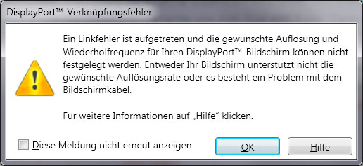

kriege immer diese Fehlermeldung
Ah gut jetzt kann man da schon eher was zu sagen.
