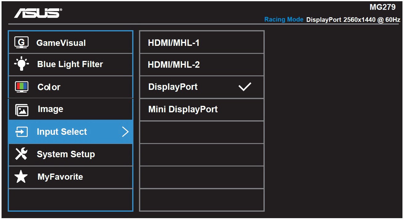

Hatte das gleiche Problem bei mir aber anderer Monitor, im Monitormenü Inputsignal von Auto auf DisplayPort war bei mir die Lösung.
Habe diese einstellung leider nicht
Schau im Handbuch - so sollte das aussehen bei dir:
