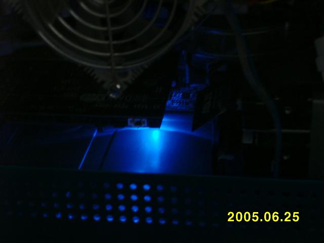

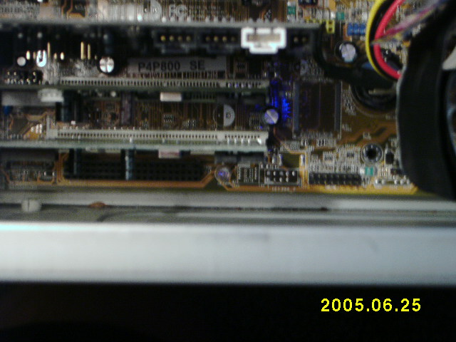

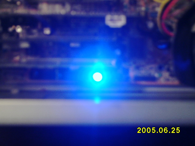

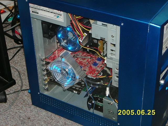

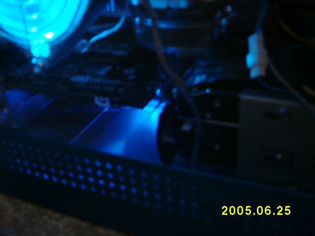

Wie der Eine oder Andere von Euch weiß, habe ich vor kurzem einen Thread gestartet zu diesem Thema!
Ich bekam Zuspruch und auch wurde mir abgeraten diesen riskanten Eingriff vorzunehmen. Ich habe mich dazu enschieden es doch zu machen und wurde belohnt mit einer endgeilen Optik. :daumen:
Einem Jeden der dieses Unterfangen auch mal im Auge hatte aber es verworfen hatte weil zu viel Angst um sein gutes Stück da war kann ich hoffentlich mit ein paar Tips etwas die Scheu nehmen!
Einige Sachen sind im Vorfeld zu beachten: nicht alle LED´s haben die gleiche Spannung! Üblicherweise laufen normale LEDs (also keine Power-LED´s) mit einer Spannung von 2 Volt. Power LED´s laufen je nach Hersteller mit 2-3,6 Volt! Also wenn Ihr sowas vorhabt schaut nach den Spannungen damit es kein böses Erwachen gibt nachdem die neue LED eingebaut ist. Am einfachsten zu prüfen mit einer Lithium Knopfbatterie. Die gibt es in verschiedenen Stärken!
So nun aber ans Eingemachte: Zum Werkzeug sei zu sagen das ich einen 16Watt Feinlötkolben mit sehr feiner Spitze, ein spezielles Lot für Feinelektronik und eine Entlötpumpe zum absaugen des Lots benutzt habe! Desweiteren (ja erklärt mich für verrückt!) habe ich mein Board in einen kleinen Schraubstock mit Kunststoffbacken eingespannt, bamit ich besser arbeiten konnte.
Bitte vergewissert Euch das Ihr "entladen" seid, meine Elektrostatik! Sonst könnte es einen, Zitat: "Großen hellen Blitz geben der auch noch außerhalb des Zimmers zu sehen ist!" :eek: ! Einfach mal an die Heizung oder an die Erdung der Steckdose fassen sollte ausreichen.
Bevor Ihr Euch ans Rauslöten der Original LED macht schaut auf die Polung! Soweit ich noch weiß ist der Minuspol am LED etwas abgeflacht wenn man von oben draufschaut!
Jetzt wir die Original-LED an den Polen heiß gemacht und das überschüssige Lot mit der Lötpumpe abgesaugt. Aber nicht zu lange drauf rumlöten! Boards sind Mehrschichtig! ... Schaut das die stellen am MoBo richtig sauber sind und Ihr durchsehen könnt, sonnst bekommt Ihr die neue Diode nicht rein!
Als nächstes wird die einzusetzende LED auf ca. 4 mm zurecht geschnitten. An dieser welcher ist es Vorteilhaft wenn Ihr die Kontakte vorher etwas mit Lot bestrichen habt damit es schneller zum Kontakt zwischen MoBo & LED kommt.
Jetzt nur noch die neue einsetzen und festlöten. Weniger ist mehr in diesem Fall! Mir sind ausversehen die Kontakte zusammengebappt, und das is wieder extra stressige futtelei!
Zu guter Letzt möchte ich hoffen den Einen oder Anderen etwas angestifftet zu haben und möchte ausdrücklich darauf hinweisen das jede Hardware anders ist! Was bei mir geklappt hat, kann, muß aber nicht bei Euch funktionieren! Außerdem verliert Ihr (so wie ich) Eure Garantie! Also überlegt gut & gründlich bevor ihr es macht! Ich übernehme keine Haftung oder sonnstwas wenns bei Euch nicht hinhaut! :mad:
Also wems gefällt der probiert es mal aus!
€dit:
Es sind jetzt "die" LED´s, wies sich gehört... :D

-RGC-excoutor schrieb:
mach mal fotos von denn mobo mit blitz, so das man die led mal sieht. :)
aber sonst nice idee :D
Mach ich... Kommen gleich :daumen:
Da sind sie..
