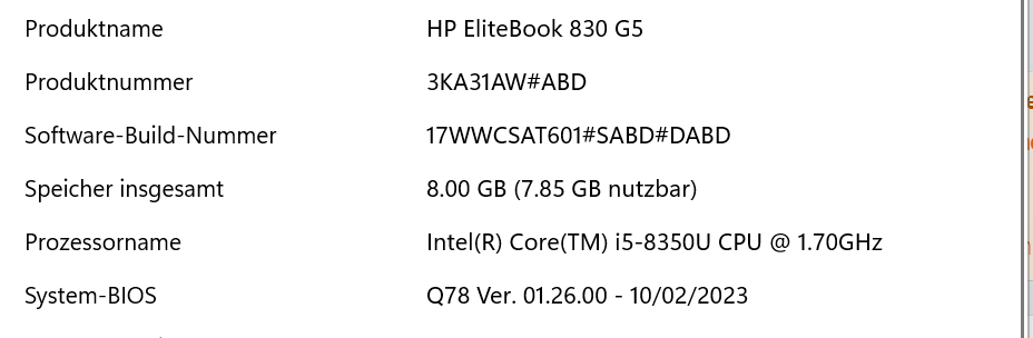

Bei meinem HP Geräte handelt es sich um folgendes Gerät:
[IMG]https://www.computerbase.de/forum/attachments/1706466181487-png.1448573/?hash=bae558a50e1c63ffdc1368d97527290d[/IMG]

Dein Notebook:
HDMI 1.4b​
Unterstützt Auflösungen von bis zu 4k bei 60 Hz​
