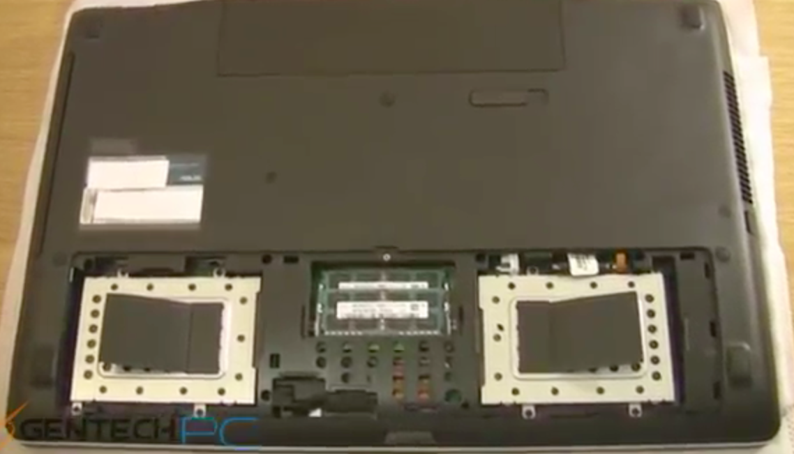

Wollte nur mal beitragen, dass das N76 auch über einen 2. HDD Slot verfügt.
aber das n76 ist deutlich zu fett. geht gar nicht.
