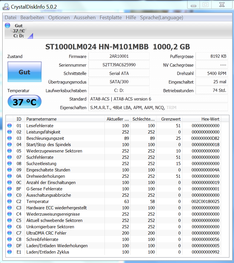

Das klingt schon verdächtig.
Lade mal ->dieses<- Tool herunter und lass es über deine HDD huschen. Das Ergebnis postest du bitte hier als Screenshot.
Hallo Meister Röhrich,
danke für den Hinweis auf dieses nützliche Tool!
Siehst Du irgendetwas verdächtiges was auf die Ursache der permanenten Festplattenaktivität hindeutet?

Sieht doch soweit alles gut aus.
Die Plattentemperatur ist schon ordentlich hoch.
Evtl.ist das Touchpad defekt und lässt deshalb die Platte ständig rattern,weil es ja immerzu Arbeitsbefehle ausgibt?
Da du aber so nicht arbeiten kannst,würde ich es eh einschicken,solange du noch Garantie hast.Mit 74 Stunden scheint die laufzeit ja auch sehr gering sein und damit neu? Rückgaberecht beim Internetkauf nutzen !?
Im Großen und Ganzen sieht es gut aus.
Was mich dann aber etwas stutzig gemacht hat ist die G-Sense Fehlerrate sowie die für eine sehr junge Festplatte ungewöhnliche Schreibfehlerrate.
Meine interne 7200er WDC Platte sowie alle meine externen Festpaltten weisen mit jeweils weit über 400 Betriebsstunden weder Erschütterungsereignisse noch Schreibfehlerereignisse auf.
Das Eine kann natürlich mit dem Anderen zusammenhängen (Schreibfehler durch Erschütterung) und somit ein einmaliges weniger tragisches Ereignis darstellen (letzendlich ist ein Notebook ja ein mobiles Gerät ;)), dennoch solltest du das beobachten.
Wenn sich nichts verändert ist alles in Ordnung, zumal noch keine Festplattensektoren angerührt wurden, was wiederum positiv ist
Zu den Klackergeräuschen: Es kann durchaus sein, das diese durch das APM (Advanced Power Management) der HDD hervorgerufen werden. Meine Festplatte gibt solche Geräusche auch von sich, was damit zusammenhängt das der Lesekopf wenn er nicht benötigt wird in die Ruhestellung gefahren wird, zugegebenermaßen etwas rabiat.
Allerdings treten die Geräusche nur aller 10-... Minuten auf, sodass es kein Dauerzustand ist.

Das ist ne Seagate, oder?
Wenn ja vergiss meine Einwände mit den Fehlerraten. Seagate gibt Fehlerraten als geteilten Hex-Wert an. Die ersten 4 Ziffern geben Suchfehlerereignisse an, die anderen die Suchereignisse an sich. Damit hat sich das mit den Fehlern erübrigt.

Welche Temperaturanzeige gilt denn? Oben steht 37°, und unter C2 Temperatur = 63°. Gemessen wurde bei einer CPU Auslastung von 0%.

Genau so kenne ich das Festplattenverhalten auch. Daher macht mich ja die ständige Aktivität stutzig.
Ja, ist eine Seagate. Wie es das Schicksal so wollte bekam ich es noch nie mit anderen Platten zu tun, allerdings waren alle Seagateplatten bisher gut.
Du meinst also, die Platte hat doch keine Fehler? Erschütterungen war das NB bisher nur beim Versand ausgesetzt.

Die Festplatte ist soweit i.O., das mit der Temperatur ist komisch, aber ich hab mal im SMART Thread hier nachgelesen und da zeigen viele Screenshots ein ähnliches Bild.
