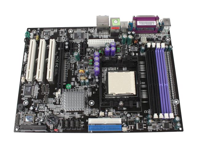

Also das Chaintech nForce4 Ultra hat eine Passieven Kühler auf dem Chip.
Das Ausus NF4 Ultra (Non SLI) und das DFI Sli sollen auch passive
Kühler haben aber da muss man abwarten.
