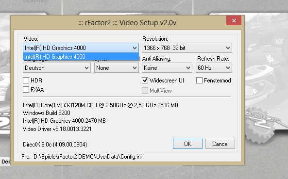

Hallo.

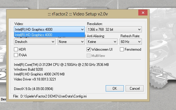

Wie der Titel schon sagt... Meine NVidia Grafikkarte wird in Spielen nicht angenommen (steht nicht zur Auswahl)

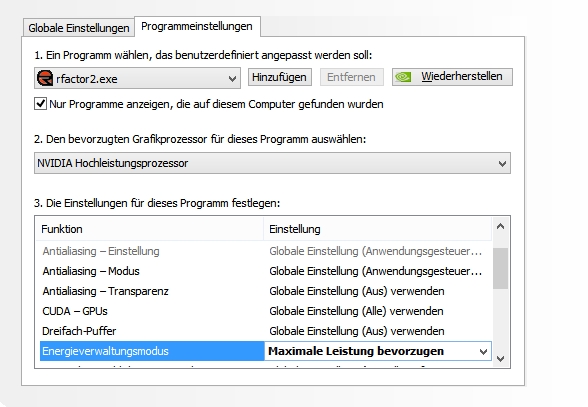

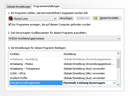

-in der nvidia systemsteuerung die Spiele exe mit der 610M verknüpfen

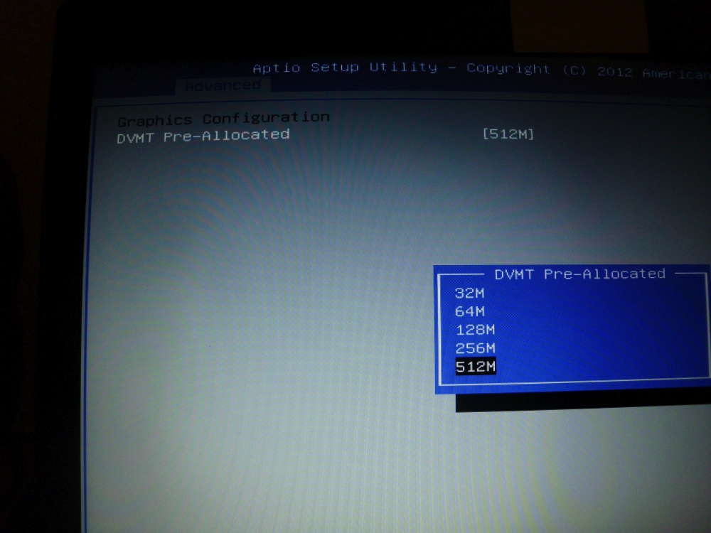

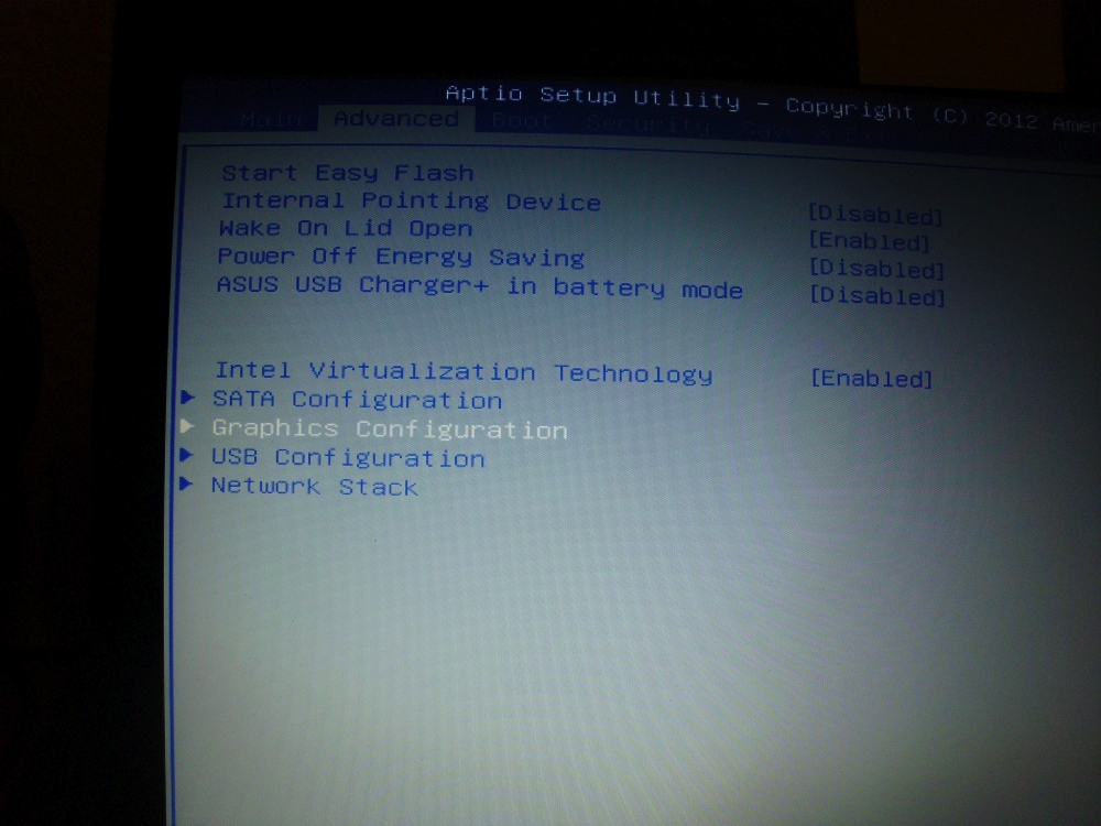

-im bios nachsehen ob man dort was umstellen muss (muss man aber meines erachtens nicht, aber könnt ihr mir erklären was das ist was dort zu Wahl steht..)

Danke. Ich hab das jetzt mal so gemacht das ich den NVidia Treiber von der ASUS seite genommen habe. Den hab ich installiert. Es bleibt jedoch dabei das ich die 610M nicht wählen kann in der config.exe und im Spiel kann ich sie auch nicht anwählen. Immer nur die HD4000.

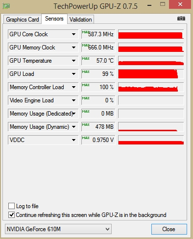

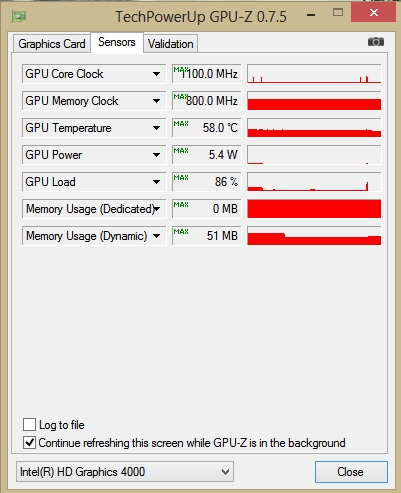

Hab jetzt aber mal testweise mit gpuz die Daten mitgeloggt als ich im Spiel drin war und eine Runde gefahren bin.. Einmal hab ich HD4000 gewählt in gpuz (mitgeloggt im spiel) und einmal 610M gewählt in gpuz (mitgeloggt im spiel)
Komisch das die 610M eine Auslastung hat obwohl die gar nicht zur Auswahl stand und demzufolge nicht aktiv zu sein scheint..
Könnt ihr euch der Angelegenheit vielleicht noch annehmen...:(
