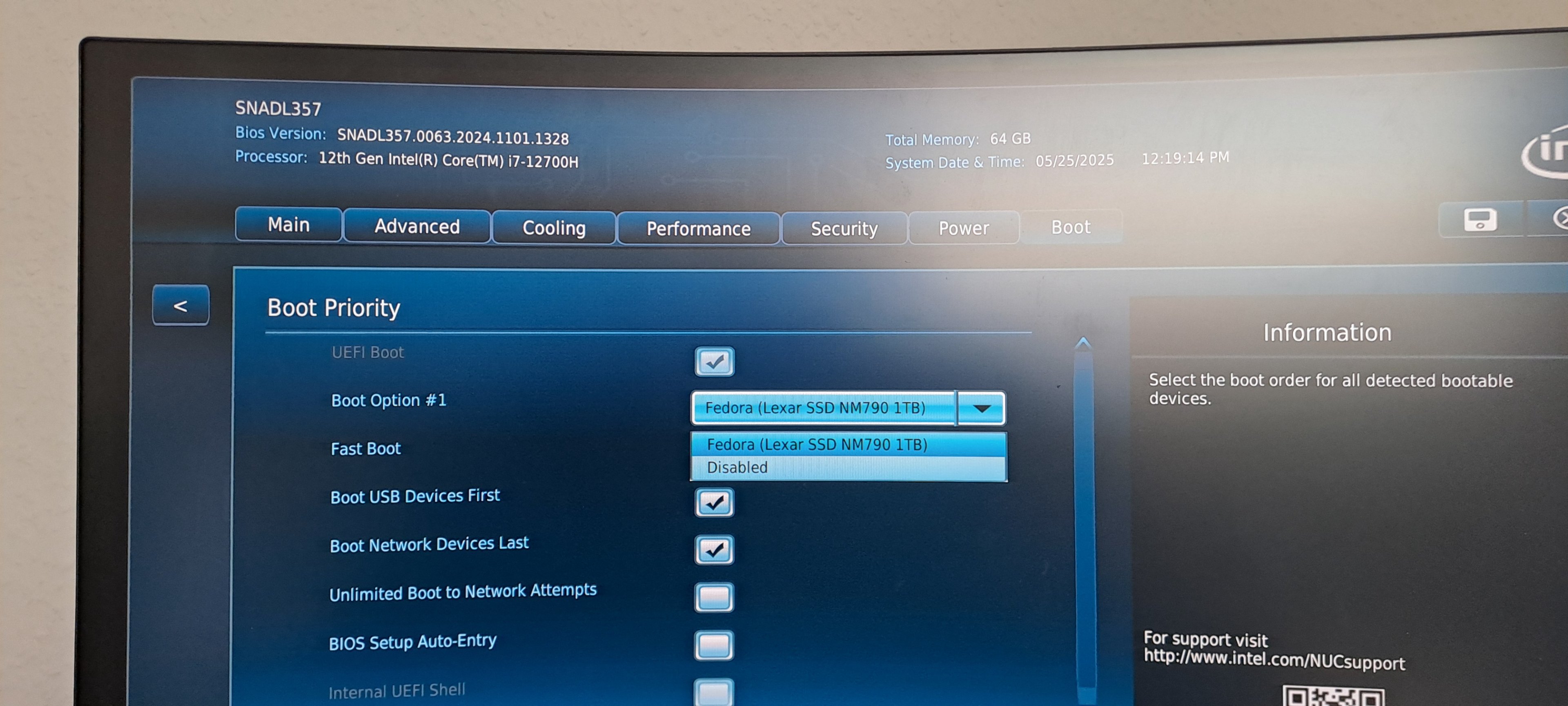

Im BIOS ist mir dann unter Boot Priority aufgefallen, dass nur meine SSD mit Ubuntu angezeigt wurde (Kein USB Stick). Ich vermute daher, dass es nicht an den USB-Stick lag, sondern an der CachyOS ISO bzw. der Art, wie Arch-basierte ISOs erstellt werden müssen.

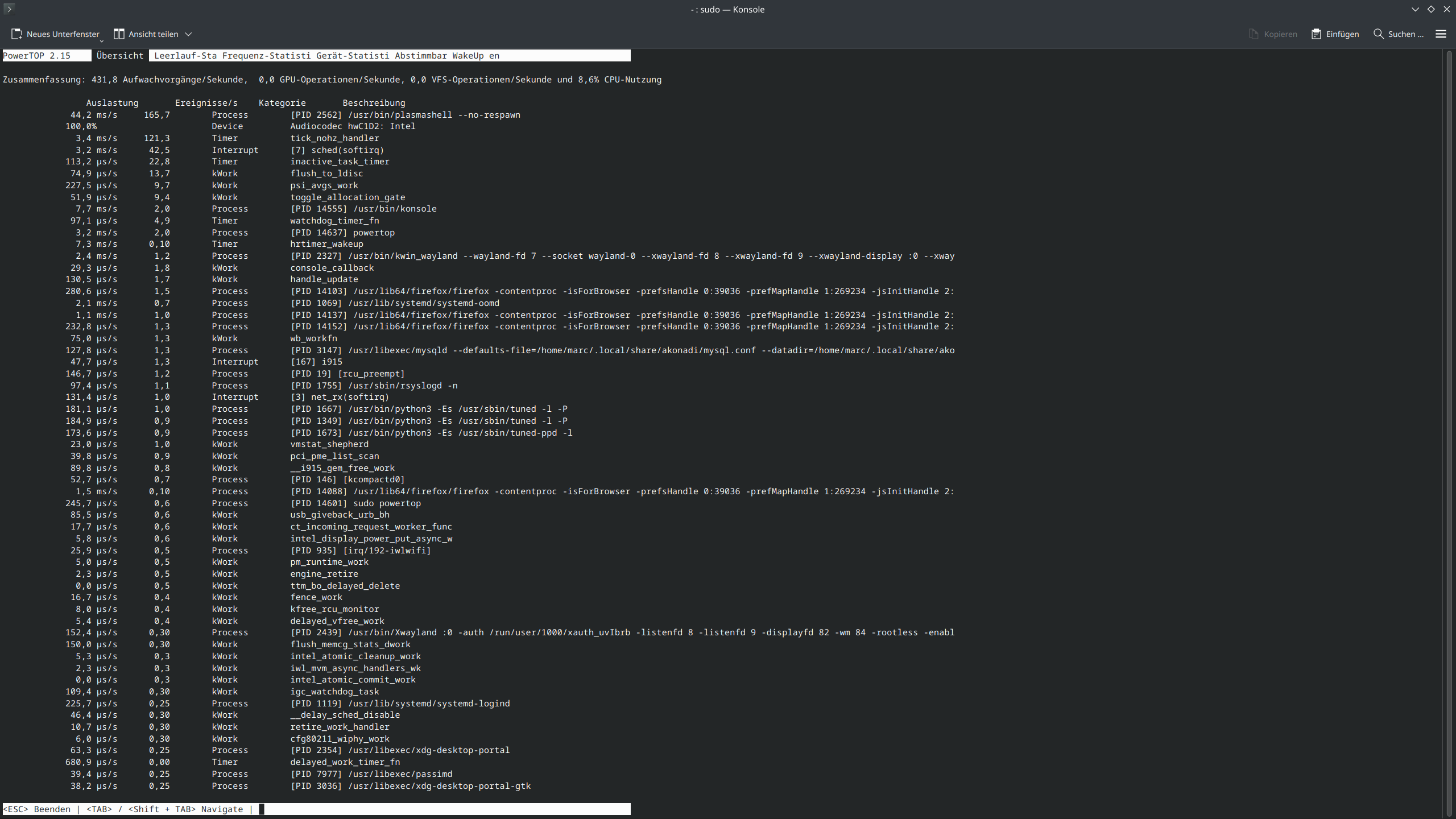

@oicfar Ich möchte Hauptsächlich wissen was die arc a770m verbraucht, ob die in der Zwischenzeit gereiften stromspareinstellungen übers bios und die Software ein spürbaren Import haben. Zum Release war der Verbrauch im Idle der gpu liegt ja bei so um die 30 Watt
Ich teile mal den Screenshot, weil ich selber daraus nichts rauslesen kann. :D

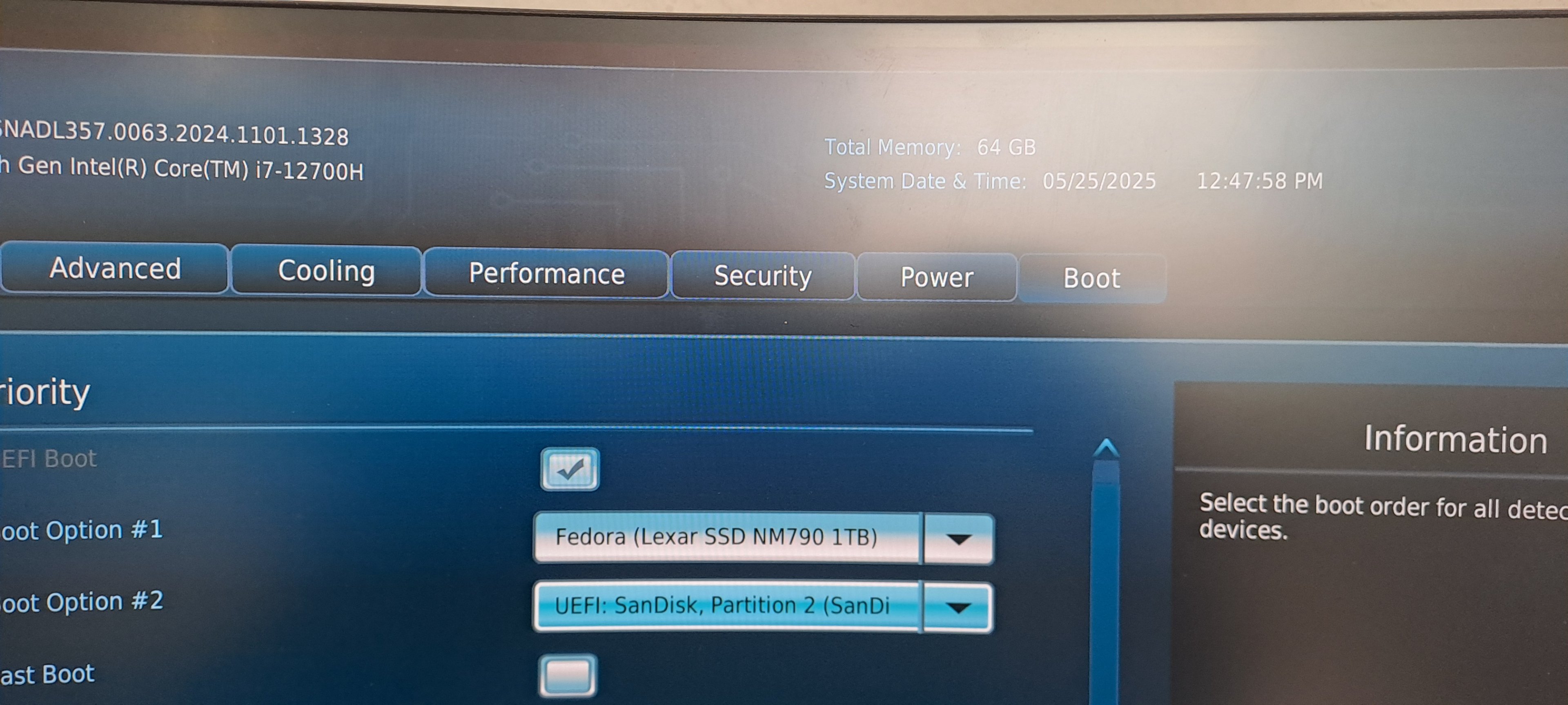

Kleines Update: Ich bin nicht zufrieden. Anscheinend brauche ich den Grafikstack Mesa ab Version 25.1 um so einige Spiele in meiner Bibliothek zum laufen zu kriegen. Fedora soll Main Mesa Versionen nur in neuen Releases durchführen (Fedora 42 => Mesa 25.0, Fedora 43 => mesa 25.1 usw.). Fedora 43 kommt aber erst im Oktober. Ich bin noch 5 Tage in der Widerrufsfrist und möchte bis dahin versuchen so gut ich kann das Problem zu lösen.
Bei allen nicht Rolling Release distros wird der USB Stick im BIOS erkannt. (Ubuntu, Fedora, SuSE leap)
Bei allen Rolling Release Distros nicht (SuSE tumbleweed, arch, cachy, endeavour, manjaro usw)

Hatte es auch mit dd probiert. Heute habe ich aber dank den Benutzer Sankix 69 die Lösung gefunden. Man muss ventoy mit der gpt Partition auf den USB-Stick installieren.
https://forum.endeavouros.com/t/liv...being-detected-but-other-distros-are/44021/45
