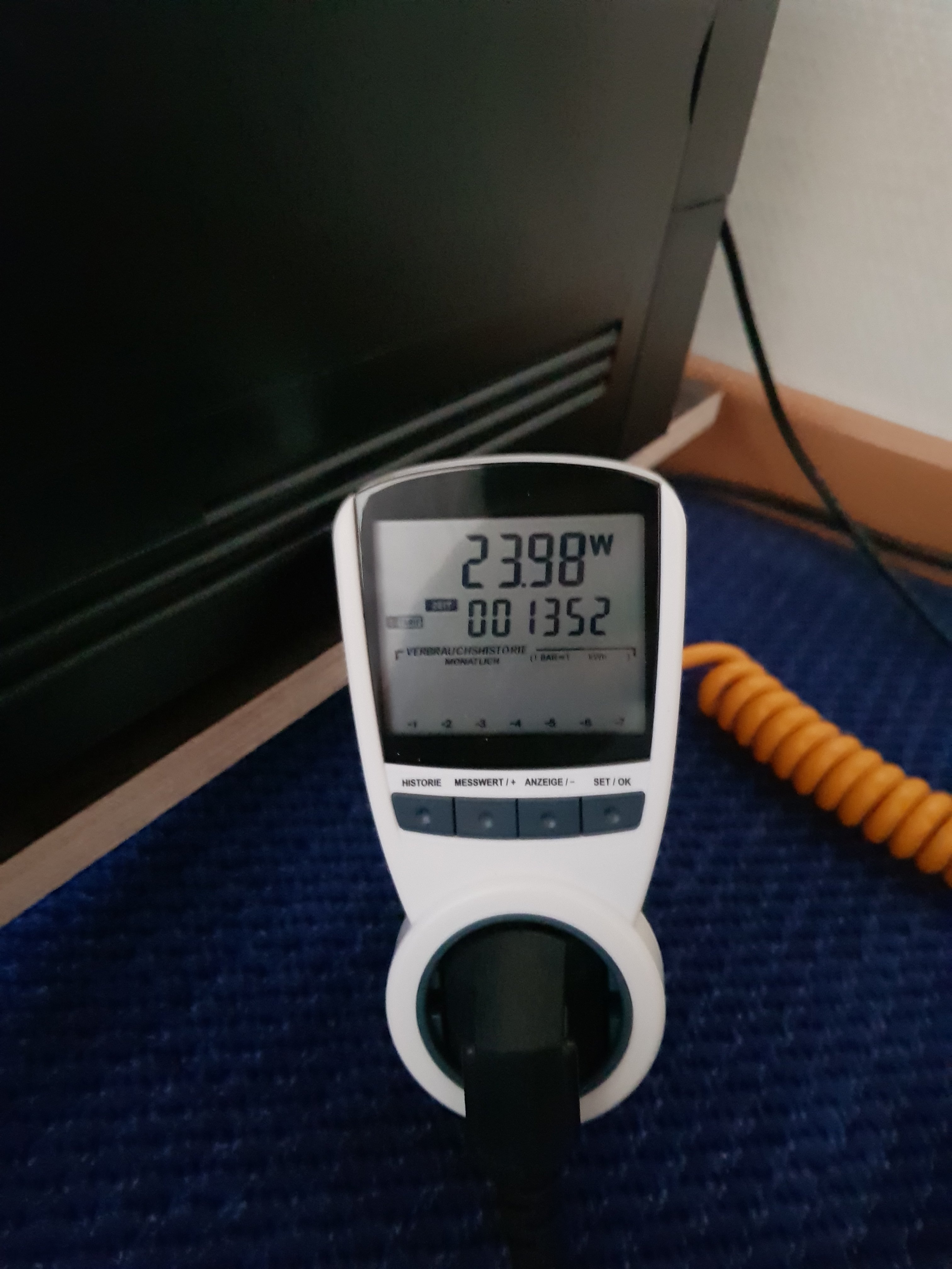

Desktop Windows 11 im Leerlauf, Monitor zeigt noch Bild: so um die 24 bis 25 Watt.

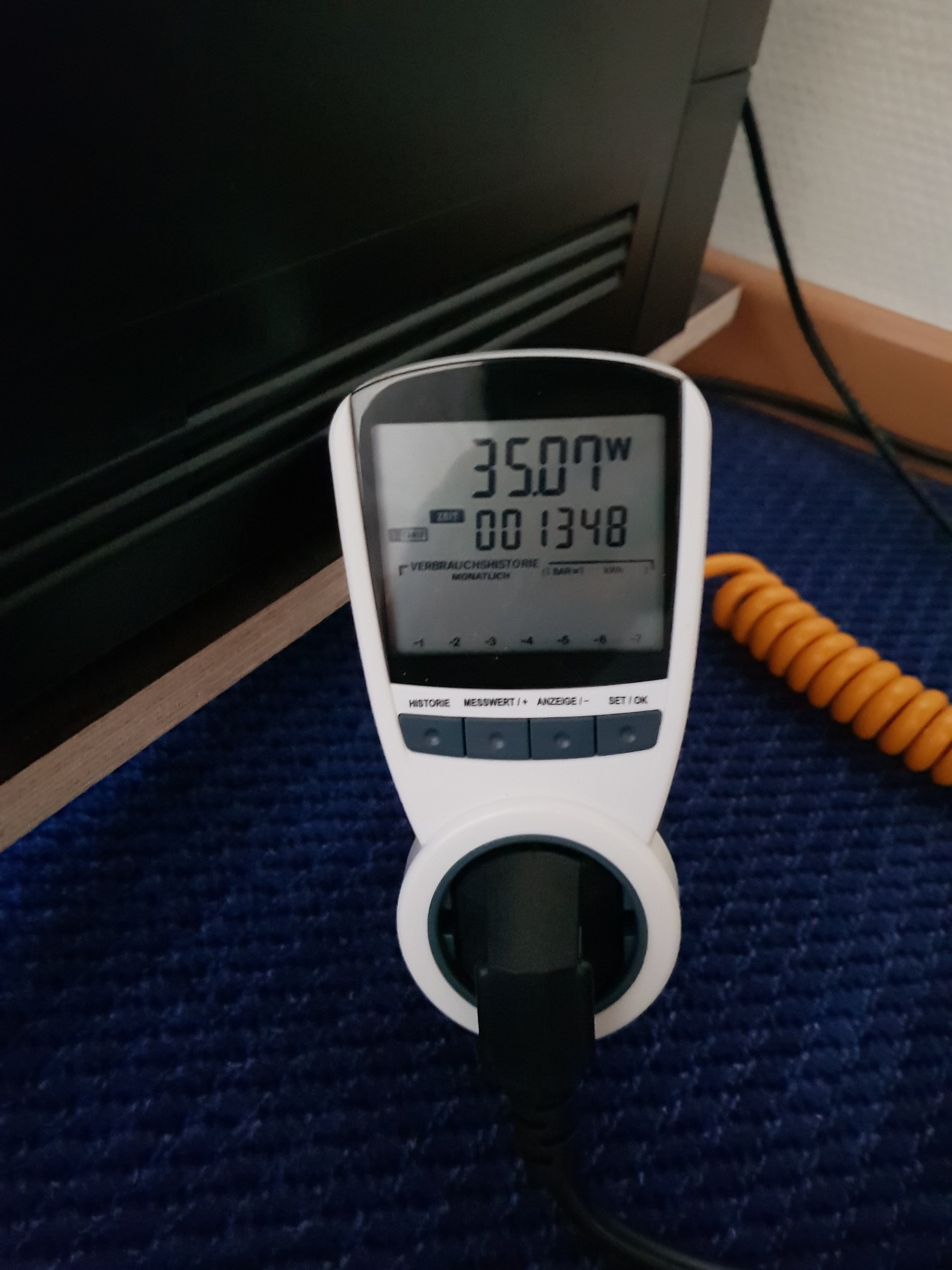

Bild 3 NUC bei der Arbeit: Browser auf, ein bisschen Office, PDF-Betrachter offen, ca. 35 Watt.

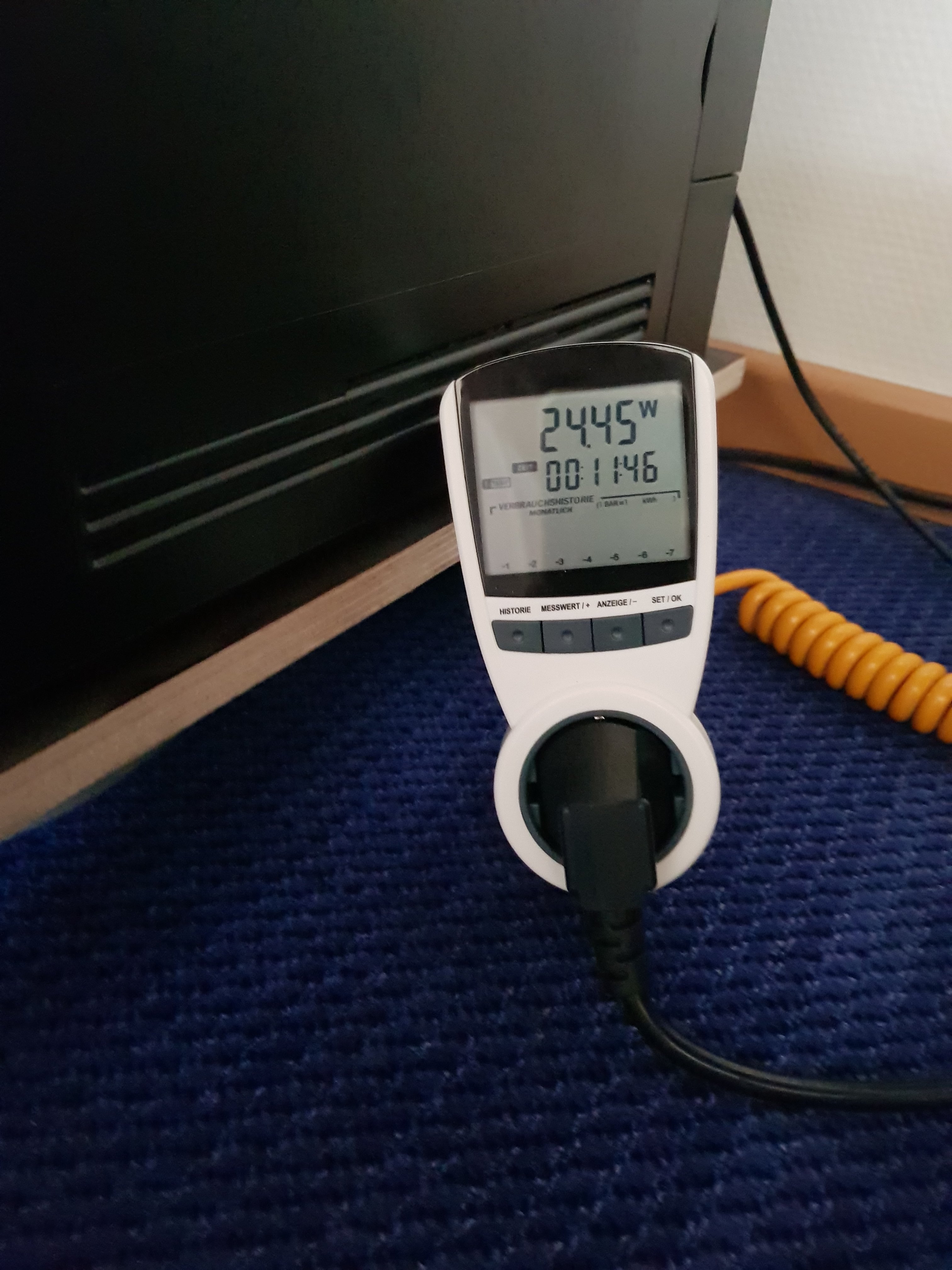

Bildschirm hat abgeschaltet: knapp 18 Watt.

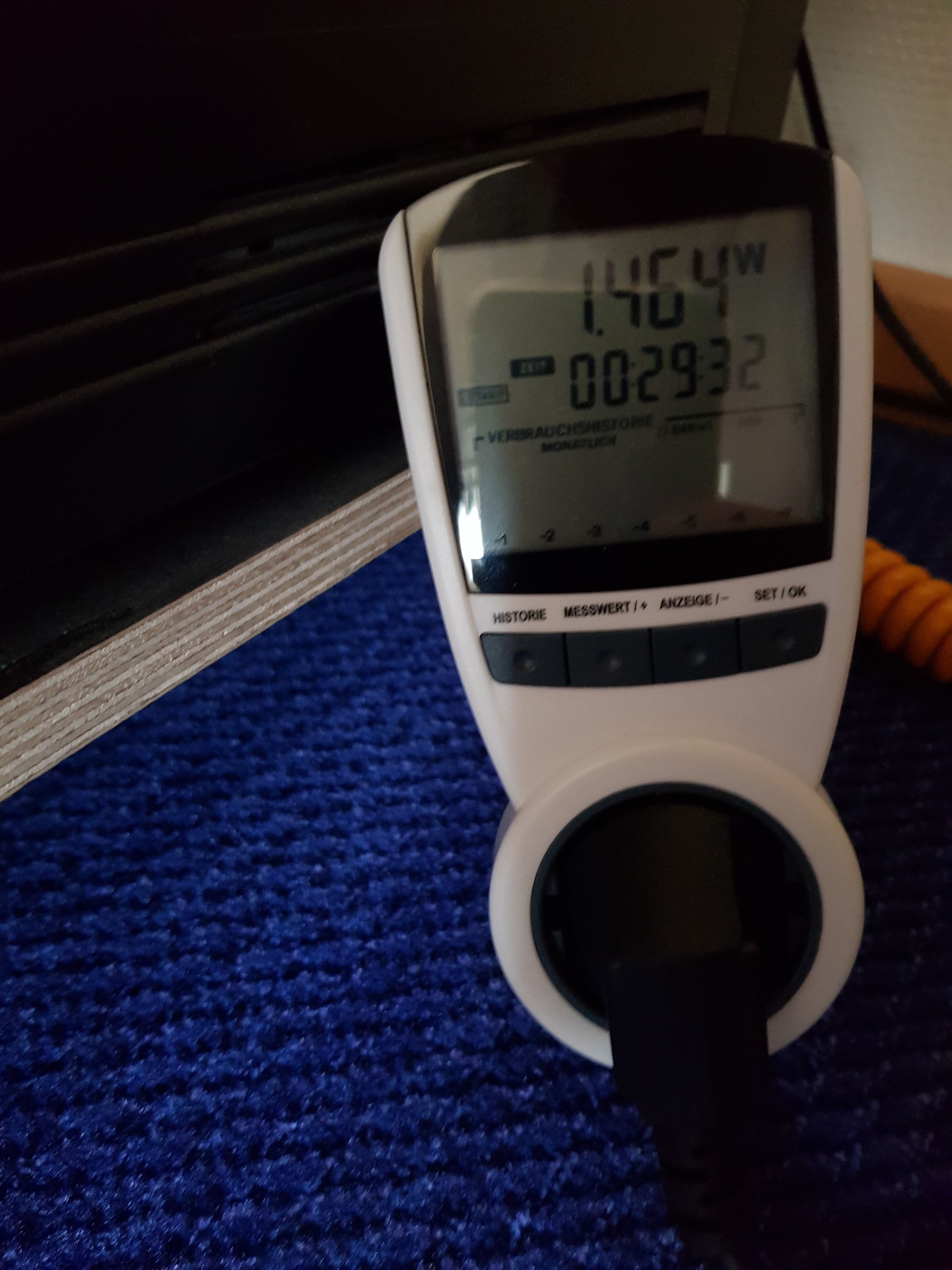

Gerät heruntergefahren: 0 Watt, sporadisch 1,5 Watt.

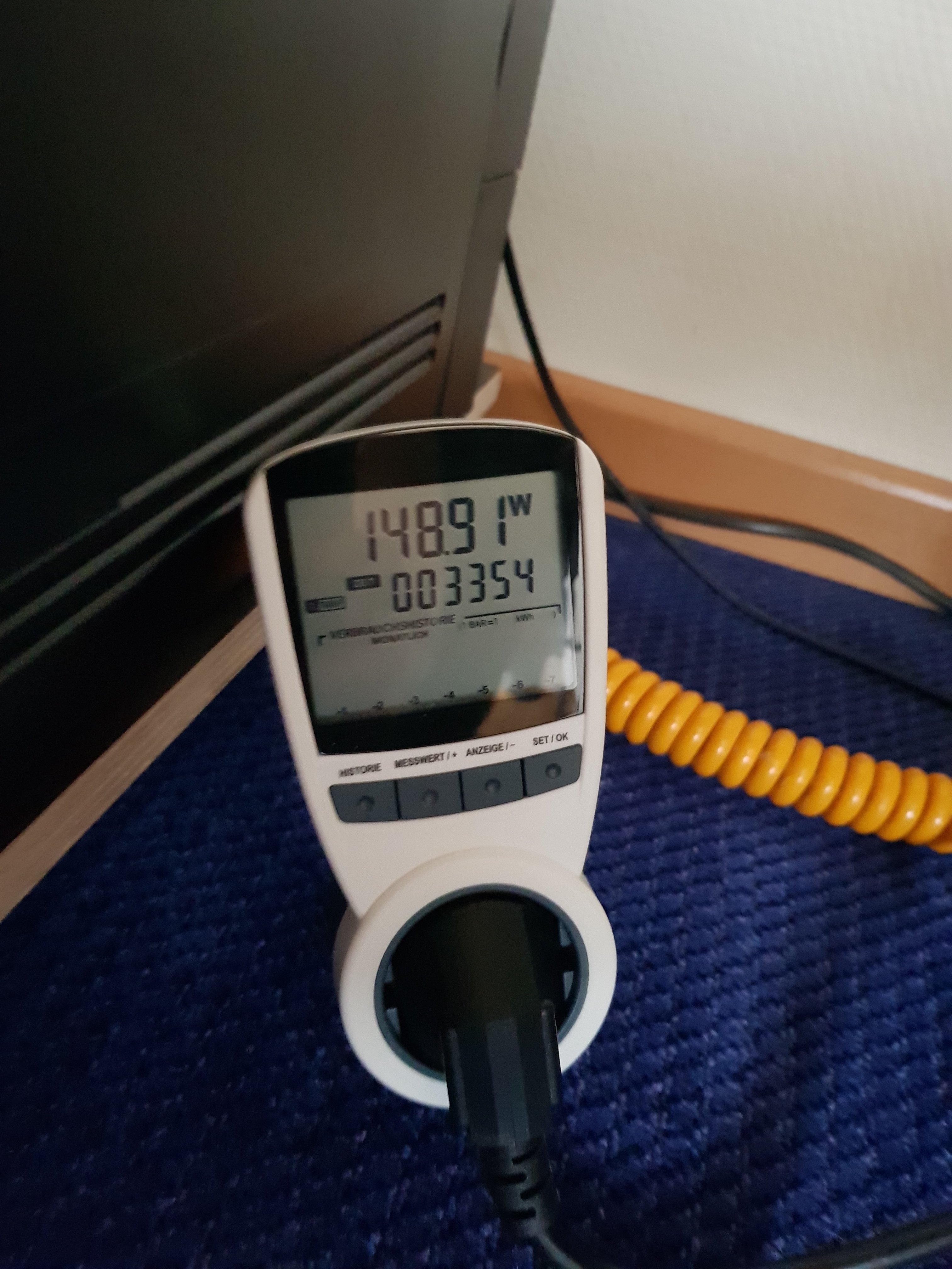

Und beim Spiel (unreal engine) in 4K sind es fast 150 Watt. Aber das weiß man ja.
Aber den hohen IDLE-Verbrauch kann ich nicht bestätigen.
