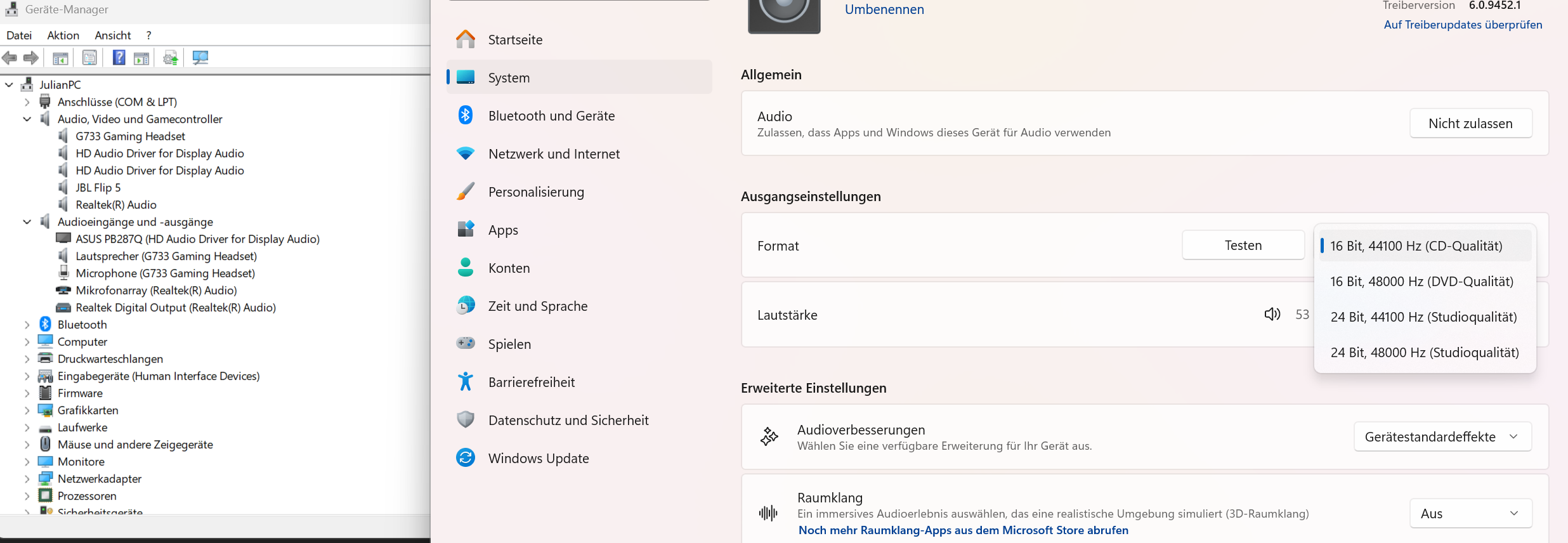

Danke für deine schnelle Antwort. Am Satelliten habe ich sowieso alle drei Modi durchgetestet. Die vier Einstellung der kHz ebenfalls. Die Anlage ist nicht präsent in der Software... keine Meldung nichts.

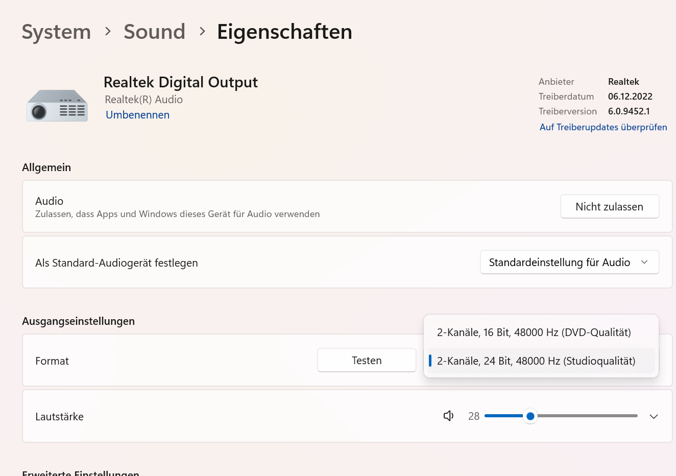

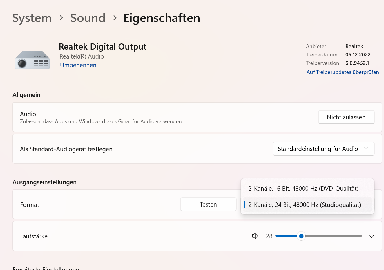

Plötzlich sieht das Setting in den Einstellung auch anders aus, siehe Anhang.
Ich sage vielen herzlichen Dank! Das hat sicherlich geholfen und war die Lösung :)

Hattest du vorher den Digital Output nicht zur Auswahl?
Wie schon geschrieben, der Ausgang ist ja bereits da, darum wird auch nichts erkannt beim einstecken.
Daher muss man den Ausgang dann manuell wählen.
Nach dem Neustart hat das System wahrscheinlich erkannt, wo etwas steckt und diesen dann automatisch gewählt.
Aber funktioniert ja jetzt. Viel Spaß, die Qualität über Toslink ist derer über Cinch/Klinke deutlich überlegen.
