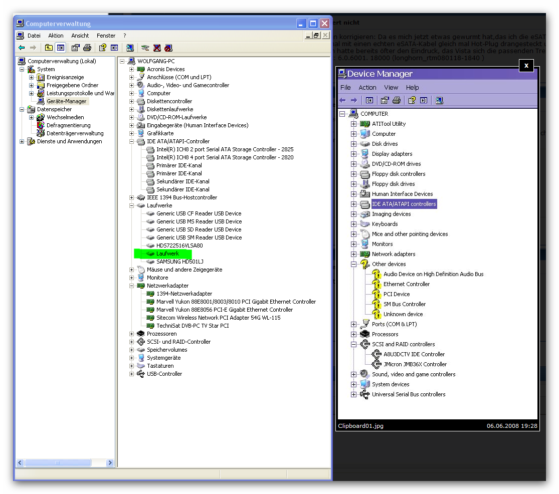

@ jongoman, ich muß mich soeben korrigieren: Da es mich jetzt etwas gewurmt hat,das ich die eSATA-Platte zwar bald 1 Jahr doch etwas unfachmännisch zum laufen hatte, habe ich sie eben mal mit einen echten eSATA-Kabel gleich mal Hot-Plug drangesteckt und oh Wunder plötzlich gehts. ( ohne irgendeinen akt. Treiber oder BIOS umstellung. Ich hatte bereits öfter den Eindruck, das Vista sich die passenden Treiber selbst holt.
der Treiber im Gerätemanager ist: 6.0.6001. 18000 (longhorn_rtm080118-1840 )

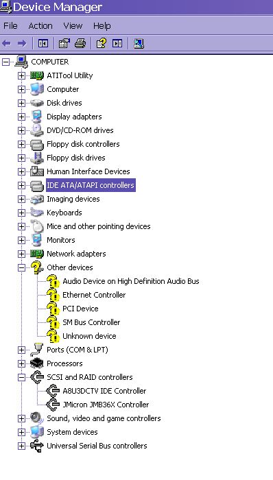

wie heißt denn der eintrag bei dir im gerätemanager? ich hab seit kurzem win xp x64, und da hab ich noch ein paar probleme mit den treibern (werden zum teil nicht richtig erkannt, funktionieren tun sie aber alle). hier mein gerätemanager:
... dir fehlen die richtigen Chipsettreiber für dein Board. Vor allem der SM Bus (System Management Bus) Treiber dürfte wichtig sein.

@ jangoman, unter hot-plug meinte ich: einfach unter laufenden Windows drangesteckt. In deinem Gerätemänager sehe ich schon mal 5 Baustellen, die solltest du vorher mal abarbeiten.
Unter XP-32 bit habe ich nun mal probiert, auch hier läuft eSATA als hotplug. Im Gerätemanager unter Laufwerke erscheint die eSATA-Platte mit dem Treiber vom 1.7.2001 : "5.1.2535.0"

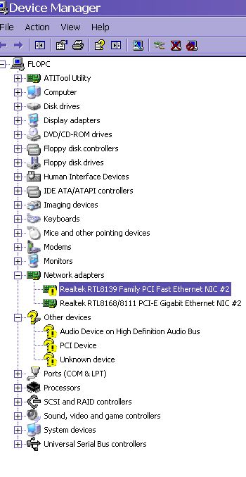

Die Chipsatztreiber hab ich installiert, aber ich hab immer noch einige nicht funktionierende (oder nicht richtig angezeigte) Treiber drinnen... Keine Ahnung, was unter PCI Device meint, ich hab nur eine PCI Karte, und das ist die Netzwerkkarte (wenn ich die Realtek Treiber dafür installier, hilfts aber auch nichts, siehe auch hier: https://www.computerbase.de/forum/threads/suche-realtek-8168-8111-lan-treiber-xp-x64.429017/ ).
Bei den Laufwerken sieht man ja nur die im Windows erkannten, daher fehlt meine externe in der Liste (ich schätz es ist eine BIOS-Einstellung oder so, die ich noch ändern muss). Aber was mich wundert, ist dass du so viele Treiber bei IDE ATA/ATAPI Controllers hast, ich hab da viel weniger... Muss ich dafür noch Treiber installiern?

... deinstalliere noch mal deine Netzwerkarte. Irgendwie ist da was durcheinander. Dann fehlen dir immer noch die richtigen Sata Controller (Intel P965 Chipsatz?). Mit der Soundkarte und dem PCI Device wird das gleiche Problem sein. Du kannst erstmal wieder alle (fehlerhafte) Hardware entweder im Gerätemanager (auch die Fragezeichen-Devices) deinstallieren oder die zugehöriger Software, sonst kommt da keine Ordnung mehr rein.

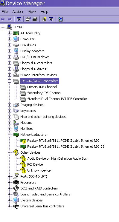

hab mal alle deinstalliert und neu gestartet, die liste hat dann aber wieder genauso ausgeschaut wie vorher, mit all den gelben frage- und rufzeichen. bei network adapters war nur mein onboard-lan gelistet, der andere ethernet controller war unter "other devices". hab probiert, über den gerätemanager die realtek treiber, die ich runtergeladen hab, zu installiern (rtl 8168/8111), die hat der gerätemanager aber nicht angenommen.
hab jetzt einen von den treibern, die mit windows mitgeliefert werden (da gibts ja eine liste mit herstellern im gerätemanager, von denen man den richtigen auswählen kann und dann die treiber installiern kann), bei realtek wurde eh nur ein treiber angezeigt, der in frage kommt. hab den installiert, hat auch funktioniert, allerdings ist immer noch ein rufzeichen dabei und es steht bei den eigenschaften:
This device cannot start. (Code 10)
Click Troubleshoot to start the troubleshooter for this device.
was bedeutet der code 10? heißt das, der treiber funktioniert und die karte nicht, oder wie ist das zu verstehen?

... das einfachste wäre zu ermitteln, ob erstens du 2 Netzwerkkarten hast und wenn ja, sind es die richtigen Karten? Code 10 sagt mir auch nicht mehr, als das was daneben steht. Leider bringt bisher allses nicht, da deine Platte immer noch nicht vorhanden ist. Hast du schon mal mit dem Gedanken gespielt das Betriebsystem neu auf zu spielen.
