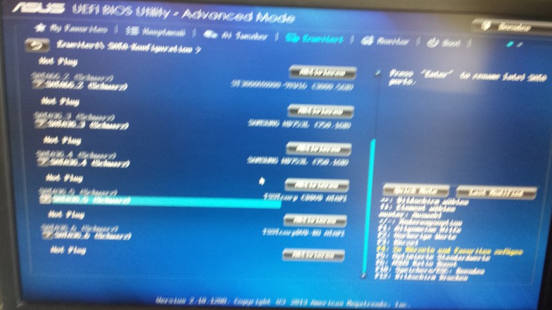

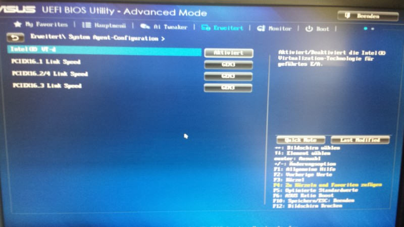

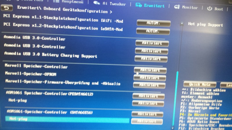

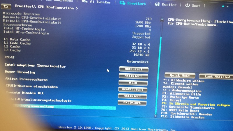

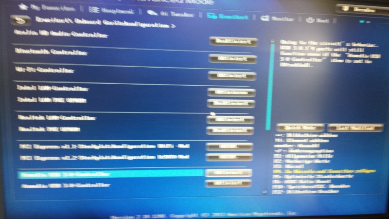

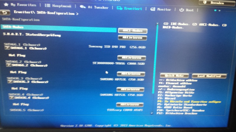

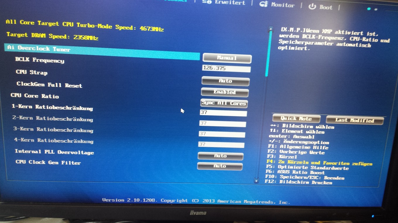

vinp.jpg 9k1x.jpg4j12.jpgoqnp.jpgc1kh.jpgp4zq.jpgruzk.jpg hier sind screenshots vom bios fals das hilft
F12 im Bios drücken, macht nen Screenshot im Bios auf einen angeschlossenen USB-Datenträger. Dann kann man auch lesen was Du eingestellt hast (Bild 2 z.b.).
3. Bild ganz oben. Von Auto auf eSATA (ich wiederhole mich gerne).
1. Bild. Mit auf 100 zurückstellen wars wohl nix.
