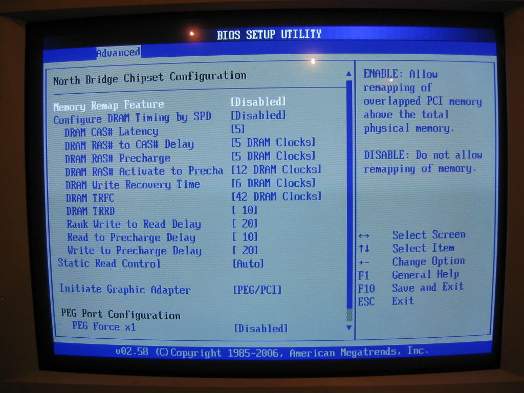

Da sieht mann schon das bei Memory die Werte nicht stimmen.
Aber sobald ich da was ändern möchte fährt der Rechner nicht mehr hoch.
Wollte 5.5.5.18 machen.
Wie sollte das genau aussehen?
