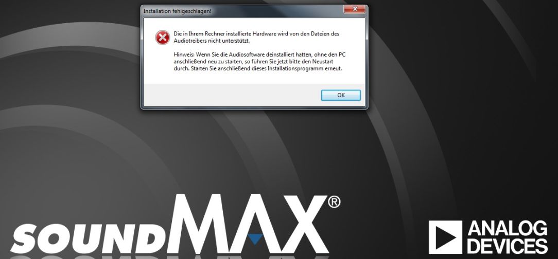

Hallo
Habe gestern versucht den Treiber für die Soundkarte vom
ASUS P5E zu Installieren.
Den Treiber habe ich von der ASUS Hompage durch folgendes Menüs erhalten
Sockel 775, P5E, Win7 64.
Aber kann nicht Installiert werden.
Kann Win 7 dann überhaupt nicht mit der Sounkarte betrieben werden ?
Danke
gruss
p. subfusca
normalerweise müsste win7 die karte auch erstmal so installieren, also auch ohne extra treiber
wie wird sie den im geräte manager angezeigt, dort könntest du ja mal den treiber manuel installieren

Problem gelöst.
Sound war in bios deaktiviert.
gruss p.subfusca
