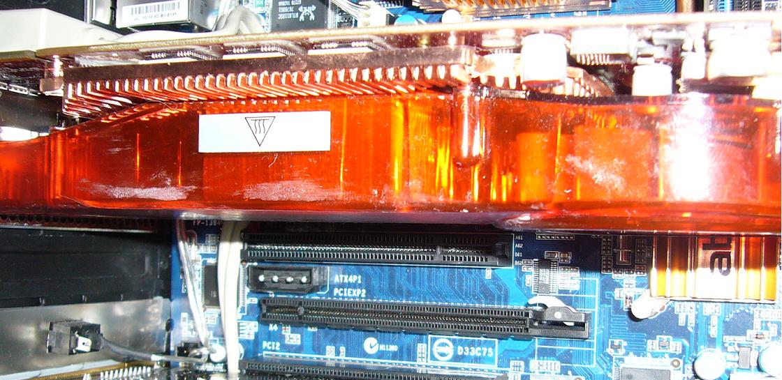

du kannst dann aber kein cf mehr fahren denn die 2te karte würde mit stockkühler den unteren pci slot blocken also entweder soundblaster oder tvkarte raus

so ich mach eben nochd as foto dann geh ich pennen hab kopfschmerzen
E:
hier auf dem foto http://geizhals.at/deutschland/a258526.html
siehst du den oberen langen pcie slot (blau)
darunter ist ja zum nächsten slot ein abstand (mit den 3 kondensatoren) der größer ist als alle anderen zwischenabstände
jetzt schau dir das foto aus meinem anhang an
die karte steckt im blauen slot
man sieht aber den großen zwischenraum wo eigentlich ein slot platz hätte nicht mehr
die asus haben diesen abstand beim unteren langen blauen pcie slot nicht da kommt der pci slot wo bei meinem board ne lücke ist
also blockiert der kühler diesen slot
mein ausdruck tut mir lleid hier ich geh jetzt pennen wennes nicth verstnadne hast erklär ichs dir später nochmal
gn8
Hmm ja du hättest den mittleren PCIE Steckplatz nicht mehr... ---> Dual Slot Kühler
