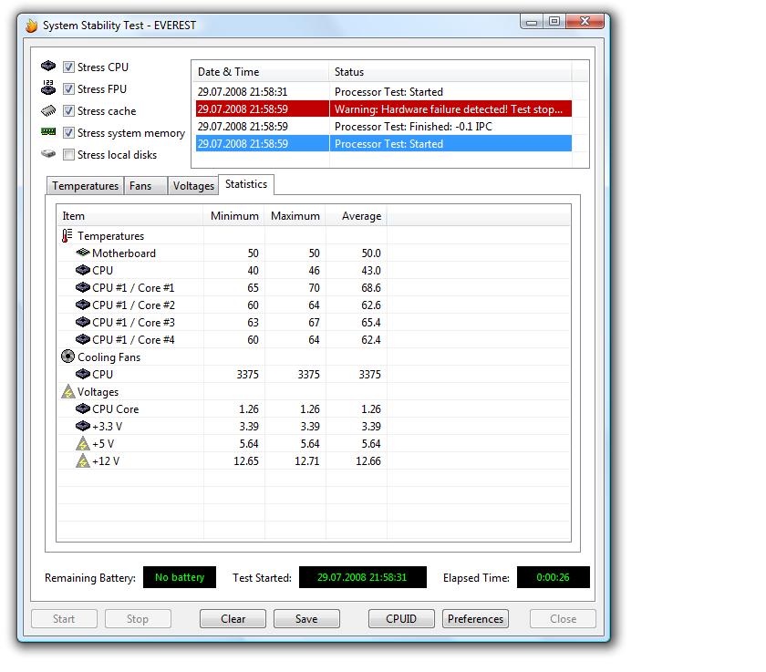

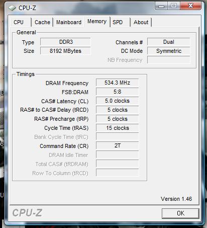

ich habe in der zwischenzeit die EPU-Engine deinstalliert und das BIOS auf die Version 1102 upgedated. Hat leider nicht wirklich geholfen:
Nächster Bluescreen, hatte nur firefox am laufen:
IRQ_NOT_LESS_OR_EQUAL
0xFFFFF80002096E2A
Ich habe schon in mehreren Beiträgen gelesen das die Voltage evtl. vom RAM noch nicht stimmt, könnte damit was sein ?
Wieso Everest ständig abbricht weiß ich nicht.

also hatte nochmal im bios geschaut und hab gesehen das ich vergessen habe den trfc wert auf 80 zu setzen. Hab jetzt memtest schon über 12 stunden fehlerfrei am laufen. Vielen Dank.
