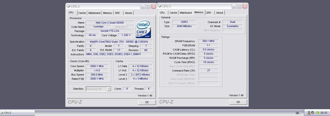

Fsb Thermination V auf 1,9V und siehe da :
500 Mhz FSB = 3750 Mhz!!! und das Board lebt noch. Hurra!

KLar ! ich hab jetzt auch keine Zeit mehr groß rumzumachen.
Aber ich werde mich auf jeden fall noch damit beschäftigen. 24/7 läuft der Rechner mit gemütlichen 3,1 Ghz.
Interessant ist aber die Cpu, mit 1,35 Vcore im Bios brachte die nie einen Fehler also es lag wirklich nur am Ram. Vielleicht geht auch noch mehr:D
