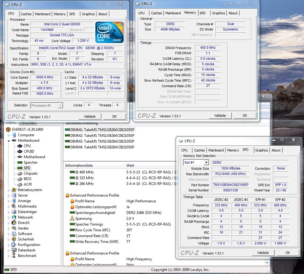

Hallo Leute,
ich möchte mein Q9300 von den normalen 2.5Ghz auf 3Ghz übertakten. Ich habe natürlich die "How-to-do"'s gelesen und habe auch schon mal mit meinem alten Board die CPU auf 3ghz bekommen.
Meine Vorgehensweise war wie folgt: Ich habe erst einmal einige Spannungen im BIOS festeingestellt, sowie die Timings des Rams. Der Speicher soll auf 800mhz und die FSB am Ende auf 400Mhz stehen, damit ich meine 3Ghz erreiche. Ich habe dann schrittweise den FSB um 10 erhöht und dann Prime laufen lassen. Zwischen zeitlich musste ich die Spannung der NB anpassen um den FSB von 383 stabil zu bekommen.
OK jetzt zum aktuellen Stand, hier sind die Einstellungen aus dem BIOS:
Ai Tweaker
Ai Overclock Tuner - Manual
FSB Fequency - 400
PCIE Frequency - 100
FSB Strap to North Bridge - 400
DRAM Frequency - 800
DRAM Timing Control - Manual
CAS#Latency) - 5
DRAM RAS# to CAS# Delay - 5
DRAM RAS# Precharge - 5
DRAM RAS# Activate to Precharge = 15
die nachfolgenden Werte im BIOS stehen auf Auto
DRAM Static Read Control - Disabled
DRAM Read Training - Disabled
MEM OC-Charger - Enabled
AI Clock Twister - Light
AI Transaction Booster - Auto
CPU Voltage - 1.28
CPU GTL Reference - Auto
FSB Termination Voltage - 1.30
DRAM Voltage - 1.80
NB Voltage - 1.30
SB Voltage - 1.50
Load-Line Calibration - Enabled
CPU Spread Spectrum - Disabled
PCIE Spread Spectrum - Disabled
CPU Clock Skew - Auto
NB Clock Skew - Auto
CPU Margin Enhancement - Optimized
Advanced
CPU Ratio Setting - 7.5
C1E Support - Disabled
Max CPUID Value Limit - Disabled
Intel(R) Virtualization Tech - Disabled
CPU TM Function - Enabled
Execute Disable Bit - Disabled
Damit hätte ich mein Ziel erreicht, leider läuft es unter Prime nicht stabil.
Nun meine Fragen: An welcher Stelle sollte ich jetzt noch etwas ändern? Erkennt jemand einen Fehler oder hat ein Tipp? Soll ich es mit noch mehr Vcore probieren?
Danke, für jeden Tipp!
Im Anhang CPU-Z Bilder mit der oben beschriebenen BIOS Konfiguration.

Meiner braucht für 3 GHZ weitaus weniger Spannung (1.138V), denke daher dass es nicht an der VCore liegt, außer du hast ein sehr schlechtes Exemplar verwischt.
Stell mal den niedrigsten Multi ein und lass dann Prime laufen, wenn es dann immernoch abstürzt liegts am Board oder Ram
Habe den Multi auf 6.0 (das niedrigste) gestellt und Prime kurz nach dem Start Fehler angezeigt. Heißt das jetzt das ich am Speicher noch etwas verstellen muss?
Abstürzen tut der PC nicht.
Kann mehrere Ursachen haben.
Ram, FSB, Northbridge
Ich schaue mal kurz was ich für Spannungen habe, dann kannst dich grob dran orientieren.
Probier mal die Prozessorspannung doch noch etwas anzuheben.
Wenns dann klappt, dann stimmts - wenn nicht, dann kannste nochma fragen
Beim erhöhen des Vcore auf 1.32500 schmierte mir Windows7 beim Hochfahren ab.
Danke, das ist mal ne Idee :)
Wie siehts denn mit den Temperaturen aus?
Ich habe durchgängig niedrigere Spannungen. Außer beim Ram, aber ich hab auch 1000er.
Habe aber den MEM OC-Charger und AI Clock Twister auf AUTO.
Naja, auf Grund des hohen Vcore schaffe ich nach einer Stunde Prime schon gute 70 Grad auf einem Kern. Ich finde die 1.28 schon sehr hoch.
Möchte eben einen anderen Weg finden, das Problem zu lösen als den Vcore noch weiter hochzuschrauben. Ich werde schnell MEM OC und Ai Clock Twister auch auf Auto stellen, vielleicht bringt das etwas.
EDIT: Leider keine Besserung.
