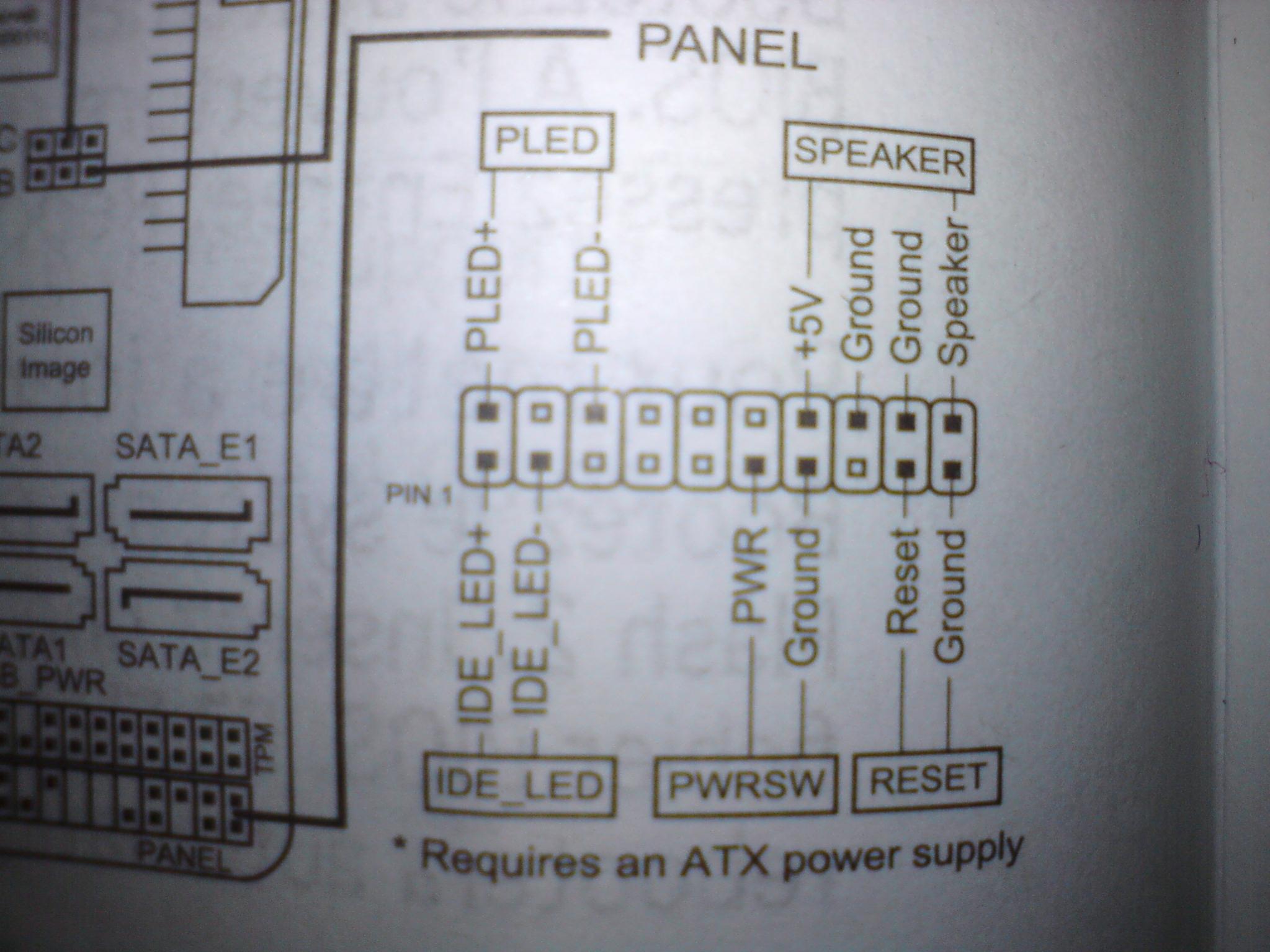

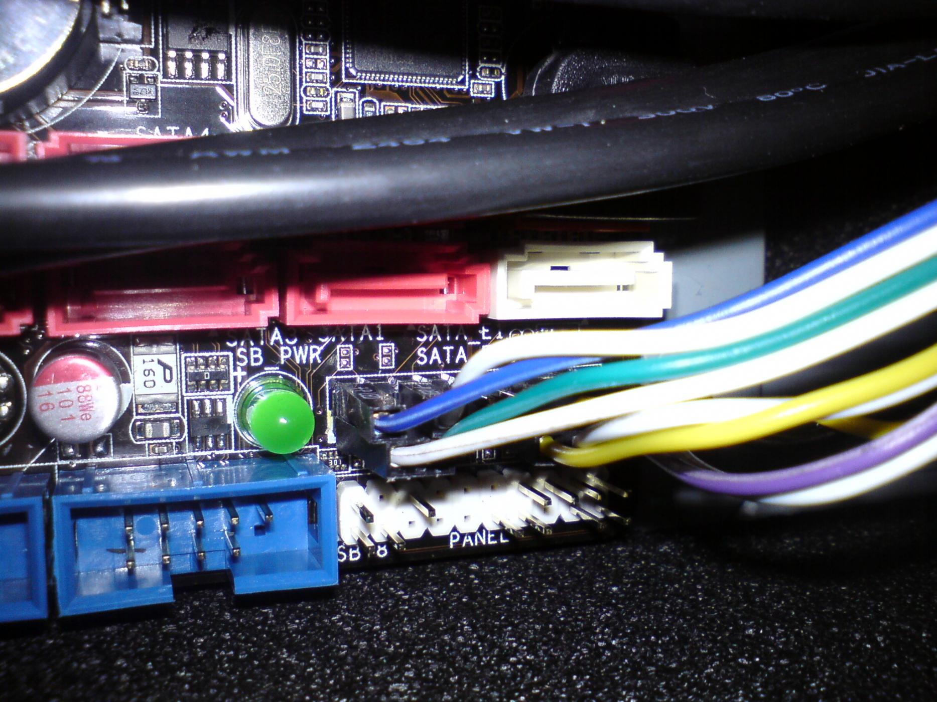

Ist zwar nicht gut zu erkennen, weil alles eng ist, aber hab laut Anleitung (2. Bild) alles demnach angeschlossen.

Du nutzt den anschluss für das TPM Modul, setz die Kabel auf das weise Feld für Panel dann wird das schon funzen.

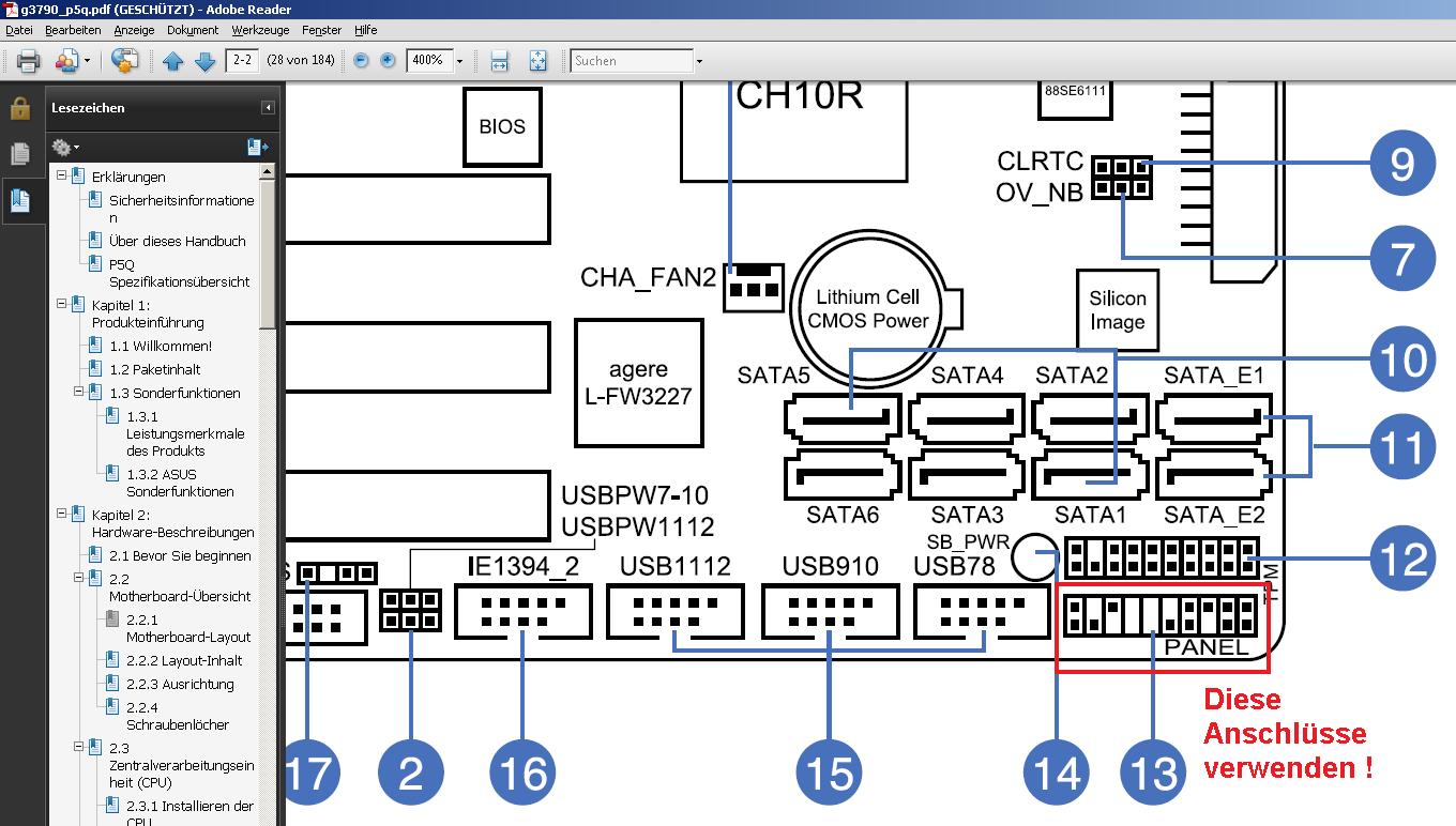

Schau mal noch in dein Handbuch oder siehe hier auf das Bild.

also wie das aussieht, schwer erkenntlich, sind die Anschlüsse "hochkant" gesteckt - sie müßten nach den Panelbild aber quer gesteckt sein - HDD-LED - untere linke Pins 1+2 Power-LED - sind die darüberliegenden Pins zu belegen - links der erste und dritte - usw.
