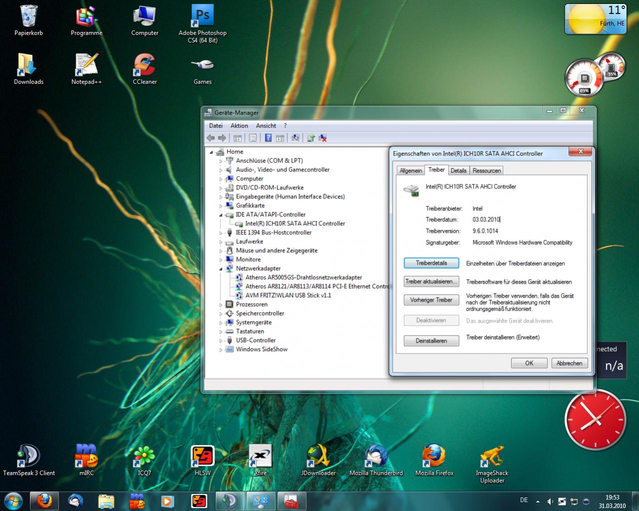

Ich geh gleich mal ins Bios und mach ein paar Bilder, wir haben fast das selbe Bios und bei mir läuft es auch^^
Guck mal im Geräte Manager ob es bei dir so angezeigt wird, wie im Bild unten zu sehen ist.
