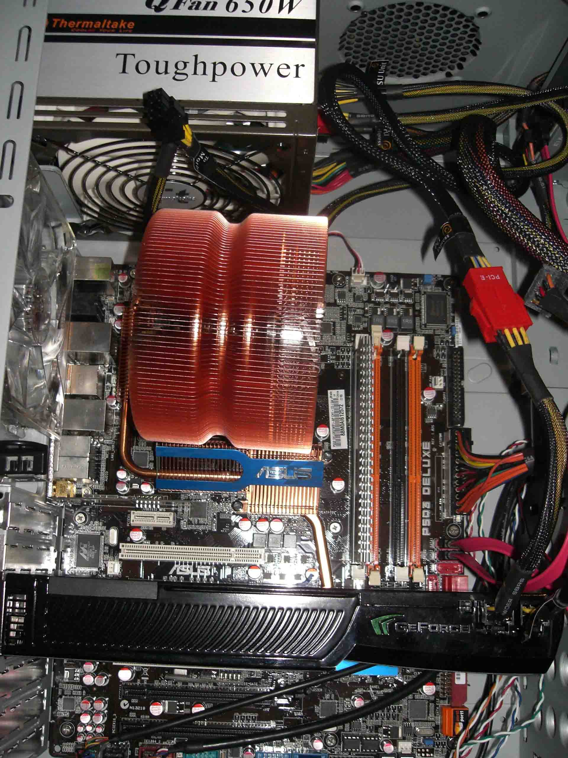

mach am besten ein Bild vom MB.
pzw. ist auch der 4/8polige stecker fuer die CPU angeschlossen
Also der 4/8polige Stromstecker ist angeschlossen...
Bilder folgen...
:freak: pc.jpg
ich bin etwas Ratlos, hab auch schon andere kabel genommen, die Graka bekommt kein saft(lüfter dreht sich nicht, CPU "piept" nicht!
