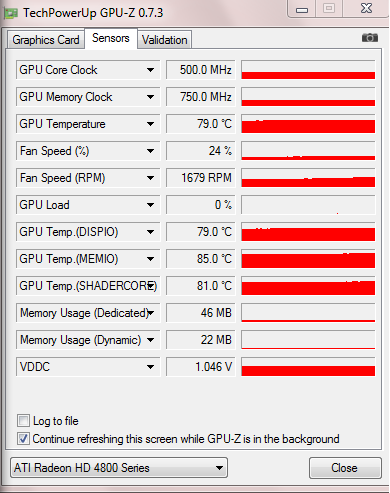

Oben das Bild ist mit den Werten der grafikkarte im Desktopmodus.
Ich finde, dass auch hier die Temperatur schon sehr hoch ist, obwohl der PC keine (kaum) Leistung bringen muss.
Also liegt es vielleicht doch an der Grafikkarte?

Bau den Lüfter mal ab und erneuere die Wärmeleitpaste von der Grafikkarte...
was wird überhaupt gespielt - als kühl kann man die GPU nicht bezeichnen
Wie ist die Max-Temp der CPU? - alternativ dazu Prime herunterladen/verwenden
Für die alte HD 4800er Serie mit ihren armdicken Schaltungen sind die gezeigten Temps absolut normal.
Ich tippe eher auf deine ebenfalls hitzköpfige CPU q9550 welche du mit dem "Boxed-Schrott" versuchst zu kühlen.
Check das mal mit mit dem kleinen "Pflichtprogramm" CPUID / CPUZ ab.

Also so heiß die HD 4xxxer-Reihe auch geworden ist, 80° im Desktop-Modus find ich schon sehr übertrieben... von daher wird dir nur der CPU-Kühler nicht helfen... Schließlich sit die Graka im Desktop-Modus schon runtergetaktet... da hält die die langen Taktraten nicht durch... Wie sieht es denn generell mit der Gehäusebelüftung aus... Hast du einen gezielten Durchfluss im Gehäuse?
Gern gewählt ist vorne unten kalt rein, hinten oben warm raus...
Keine Grafikkarte der alten ATI Reihe wird im Desktopmodus (mit 0 % Auslastung) wird 79 Grad heiß!
Lüfter der Grafikkarte abbauen, Kühlkörper reinigen und neue Wärmeleitpaste auftragen.
-> Mit Staubsauger ist es nicht getan...

also ich habe vor ein paar Tagen den CPU Lüfter gewechselt und die Grafikkarte entstaubt und den Grafikkartenlüfter neu aufgesetzt. Also es ist schon deutlich besser geworden und der PC hält jetzt in der Regel auch durch.
Aber leider kommt es immernoch zu dem gleichen Problem (nur nicht mehr so schnell)
Also liegt es vielleicht doch an der Grafikkarte? Was kann ich dort machen??
