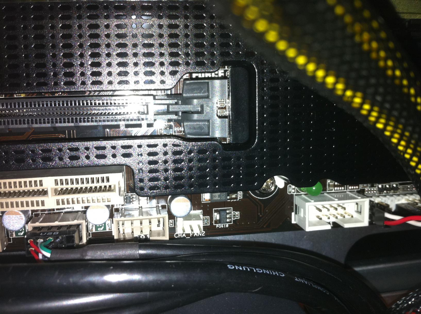

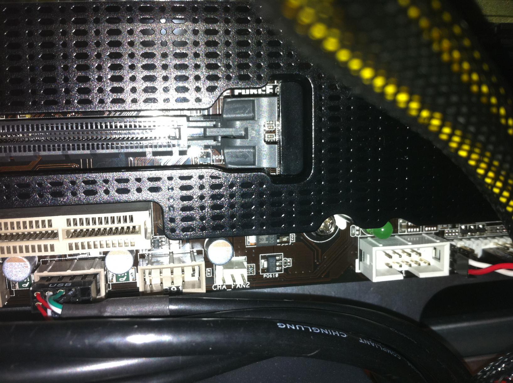

nochmal: MEIN MAINBOARD HAT KEINE 4-pin anschlüsse für die Gehäuse-Lüfter !!!
das kann doch nicht sein das ich das dann nicht regeln kann !
Dein Mainboard hat für Gehäuse (CHA_Fan 1 und 2) sowohl einen 3- und einen 4-pin Anschluss.
Herrgott nimm Dir endlich das Handbuch mit dem Layout dazu zur Hand wenn Du sie so nicht siehst.
Einer davon ist Spannungsreguliert, der andere für PWM Lüfter.
Was ist daran bitte so kompliziert?
sry also dann MUSS mein board eine fehlpoduktion sein :freak:
Trotzdem vielen Dank allen !!!:)
so hier meine FEHLKONSTRUKTION !!! :D
Das sind 3-PIN
und nun kommst du !
und @Armandex0 was ist denn nun zum HERRGOT (dein Zitat) nicht zu verstehen ???:freak:
An der richtigen Stelle sollte man schon schauen, der 4-Pin PWM Lüfteranschluß CHA1 befindet sich laut Handbuch, Seite 2-20, neben dem Anschluß für den CPU Lüfter. Leute gibts ... Wer sich so anstellt, hat nun wirklich keinerlei Hilfe verdient.
1. ich habe kein handbuch mehr !
2. auch wenn jemand nicht die ahnung hat wie die meisten hier HAT ER HILFE VERDIENT !!!
3. ICH HABE MICH VERSEHEN. tut mir leid.SORRY. habe gedacht der anschluss neben dem cpu ist der anschluss für den 2. CPU-lüfter. falls hier jemand aus bremen kommt gebe ich einen aus dafür !!!
