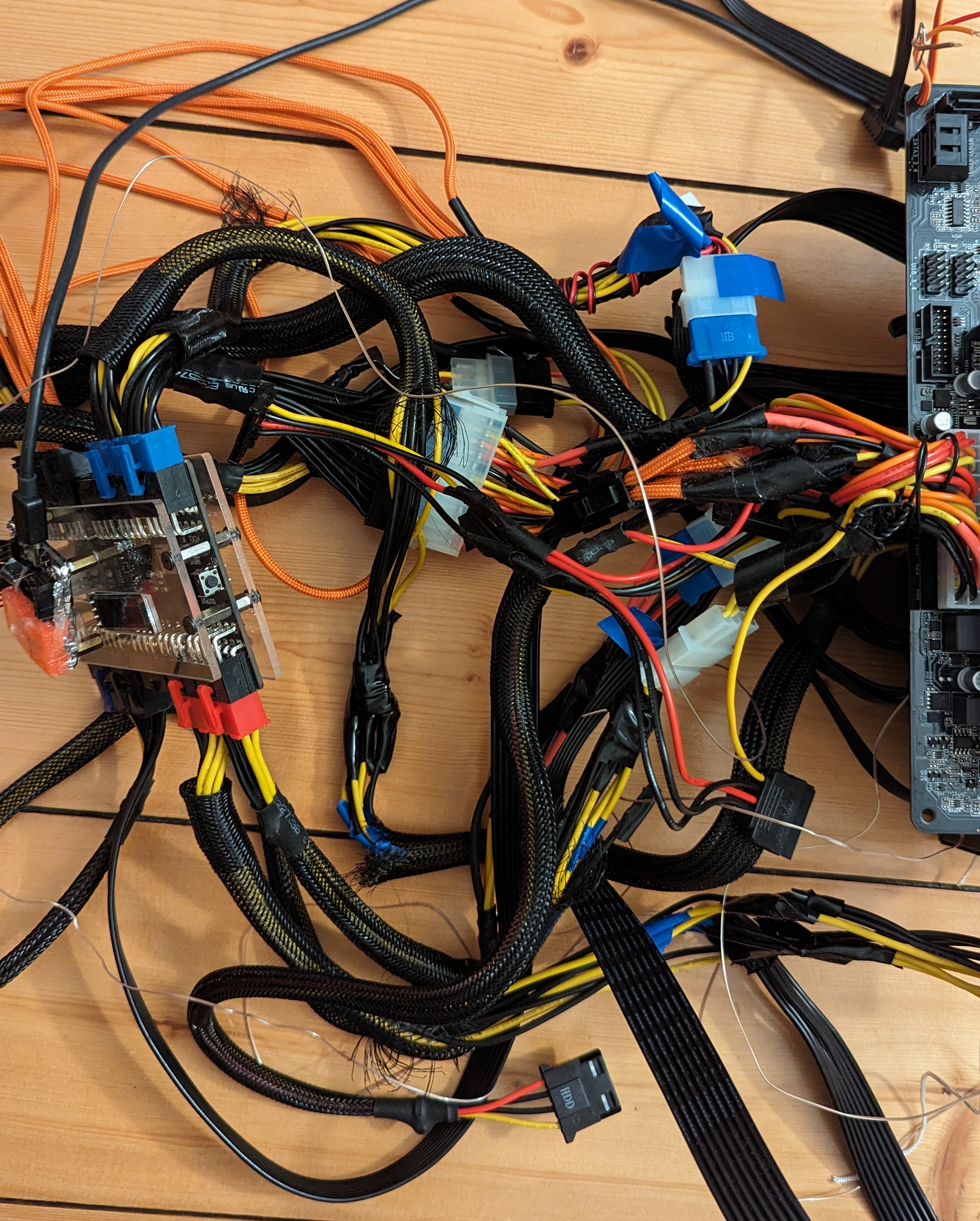

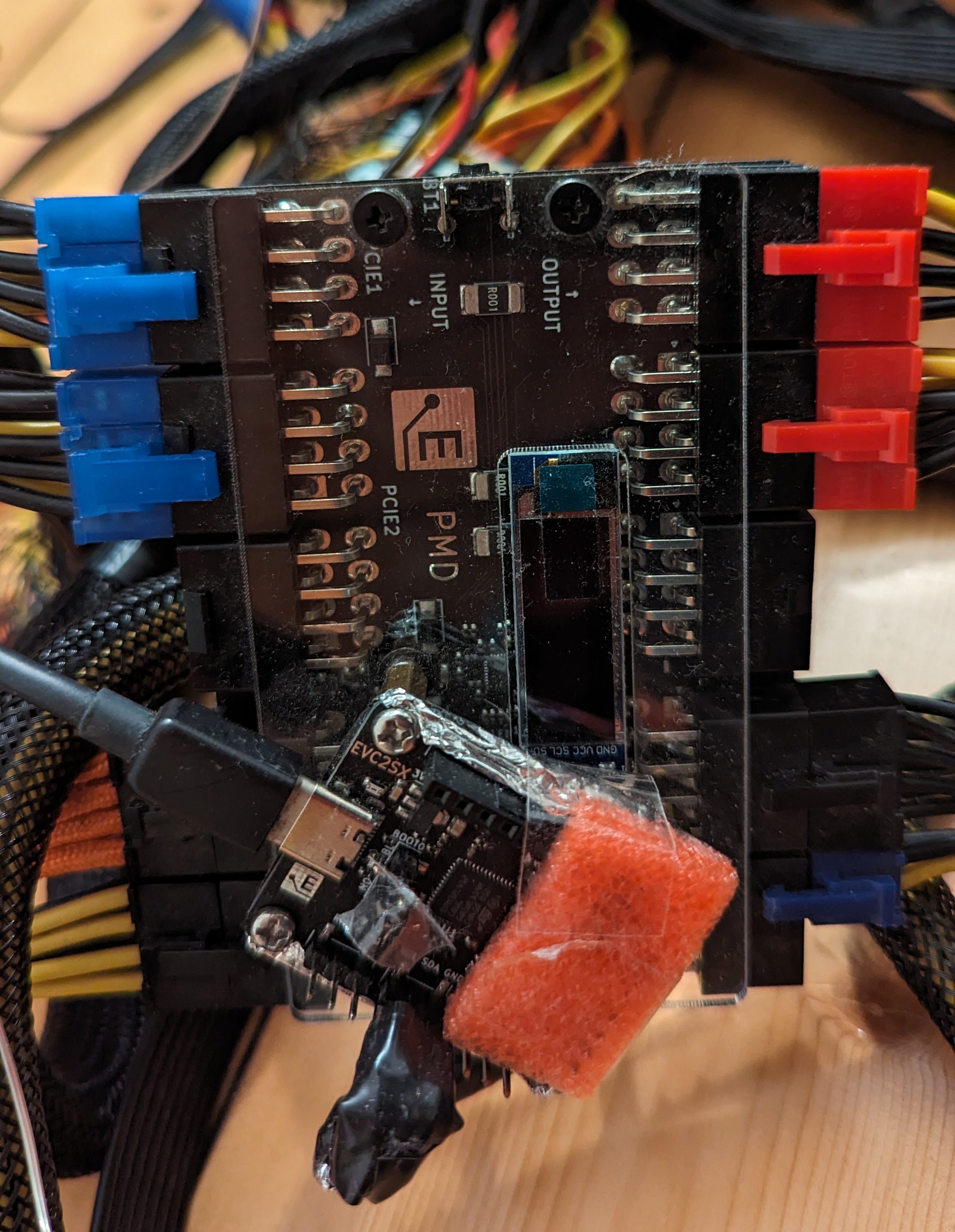

Ich hatte mir vor einiger Zeit ein PowerMeassurementDevice(PMD) vom Elmor Labs gekauft und kann damit hochfrequent Spannung und Strom auf vier verschiedenen Kanälen messen. Das Abfrageintervall des benötigten EVEC2 konnte ich mit etwas Optimierung auf 12-19ms drücken, was zwar längst nicht ausreicht um den tatsächlichen Verlauf der Stromschwankungen abzubilden(Nyquist Theorem), stattdessen misst man zufällige Punkte des Verlaufs, was nicht optimal ist, aber für Mittelwerte aus langen Messungen völlig ausreichend ist.
Das PMD wird dabei zwischen das Netzteil und die Stromanschlüsse an Mainboard/GPU/Laufwerk geschaltet, was aber out of the Box nur für zwei EPS 8Pin und bis zu drei PCIe 6+2Pin Kabel(auf zwei Kanäle aufgeteilt) vorgesehen ist. Um auch 12V, 5V und 3,3V über den 24Pin ATX Stecker auslesen zu können musste ich eine ganze Reihe an Adapterkabeln zusammenlöten, was leider sehr viel Arbeit war und mich viele nun zerschnittene Kabel gekostet hat.
Drei Sata-Stromanschlüsse und einen Molex Anschluss habe ich auch drangebastelt und ein Riser Kabel wurde zerschnitten um die 12V über den PCIe Slot zur Grafikkarte abgreifen zu können.

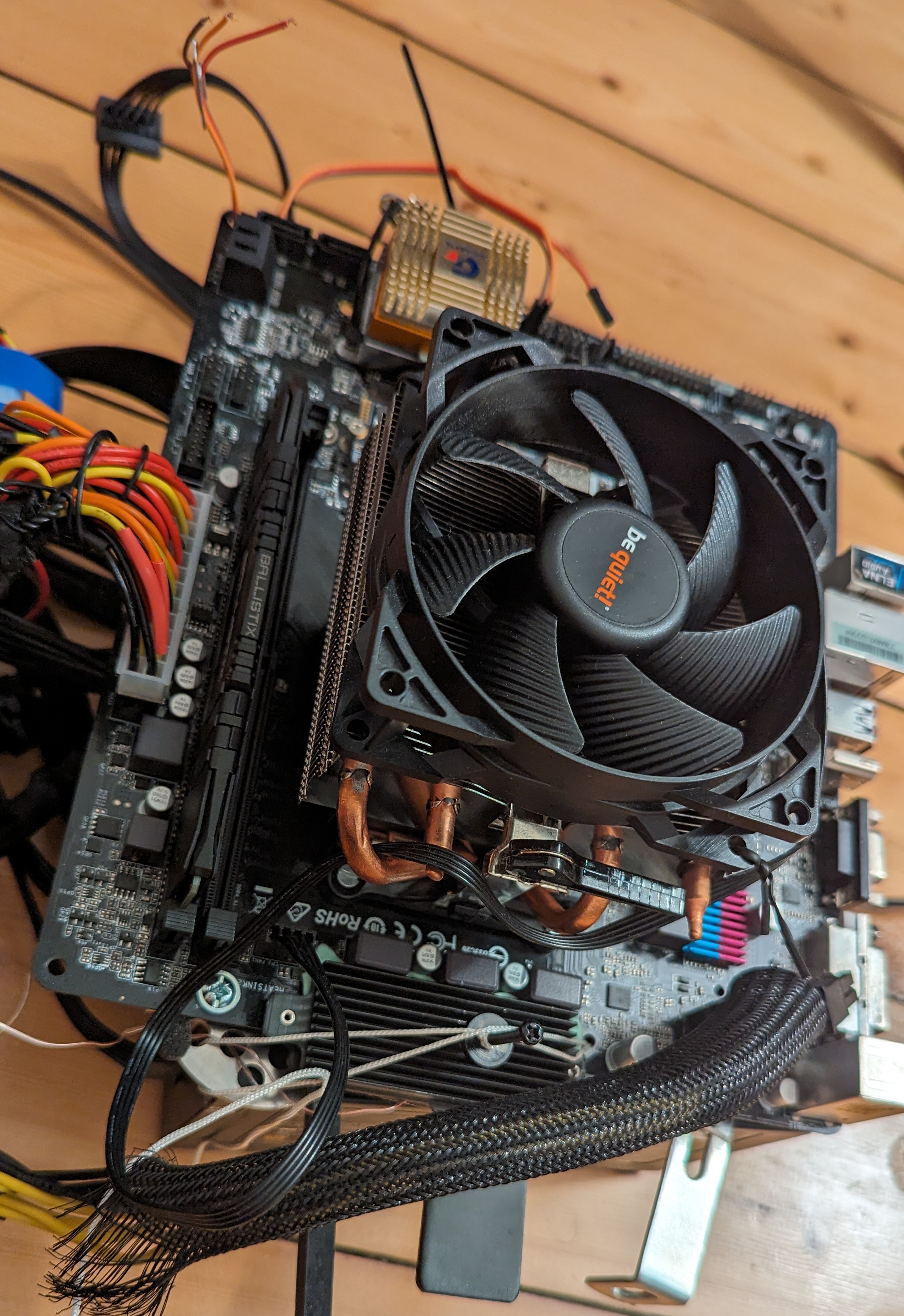

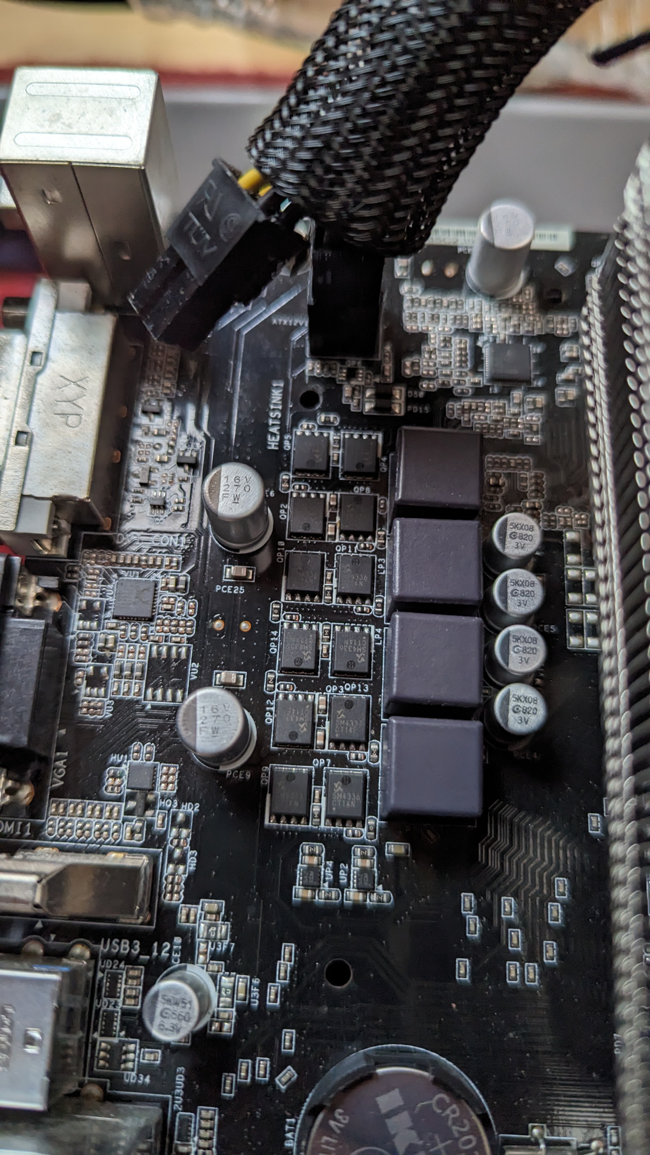

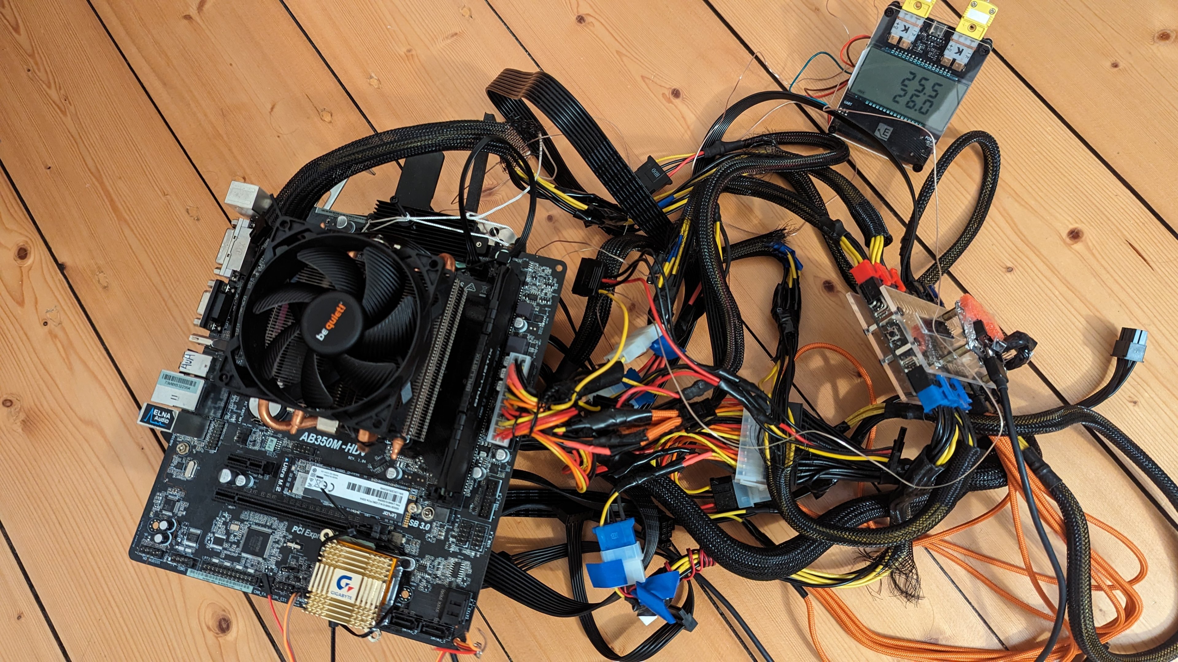

Und da ich bei einem Gebrauchtkauf eines Ryzen 1400 noch ein kleines Asrock AB350M HDV dazu bekommen hatte, dachte ich mir dass ich dieses, zusammen mit eh herumliegenden CPUs und RAM, zu einem kleinen Stromsparrechner zusammenbasteln könnte.
Eigentlich wollte ich z.B. meinen Ryzen 2700X oder den 3100 nutzen und eine billige Grafikkarte für die Bildausgabe kaufen, aber was es da zu kaufen gab war völlig überteuert und/oder völlig veraltet...Also habe ich dann doch einen Ryzen 5600G gekauft....dann ist noch das alte Netzteil, das ich nutzen wollte, defekt und ich habe ein bequiet pure Power 11FM gekauft, dass einigermaßen effizient sein sollte und vor allem leise.
...immerhin habe ich ja noch viel RAM rumliegen...Und aus irgendeinem Grund sind mir in einem Jahr im Schrank rumliegen mindestens 4 Ramriegel gestorben?:grr: Gut dass ich soviel zu viel habe, dass ich was gefunden habe...aber ein paar Tests die ich geplant hatte gingen daher nicht.

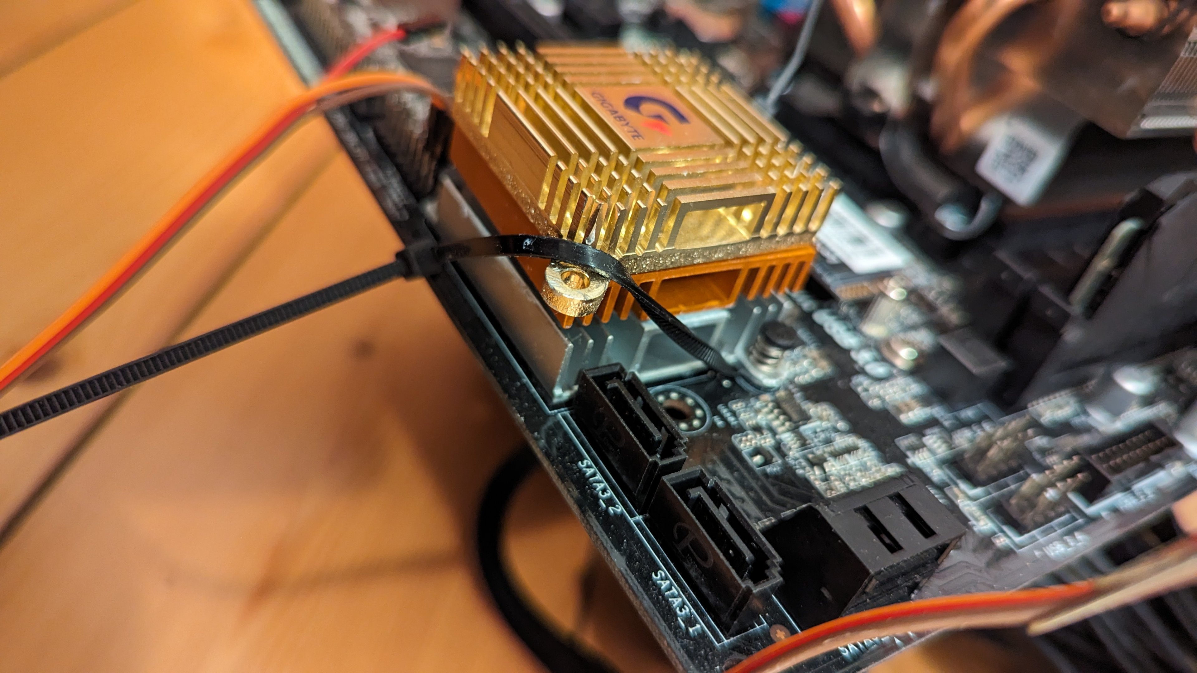

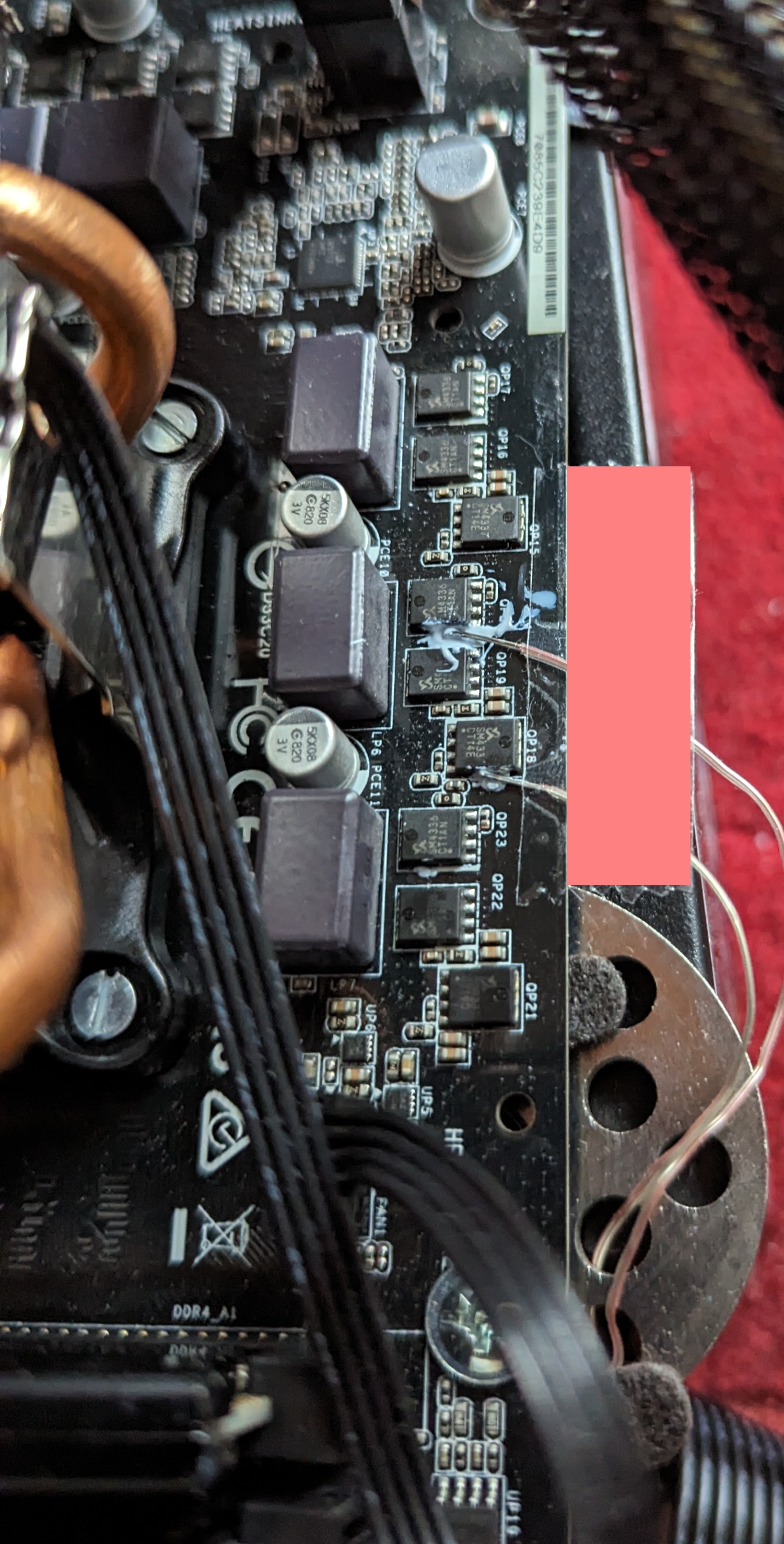

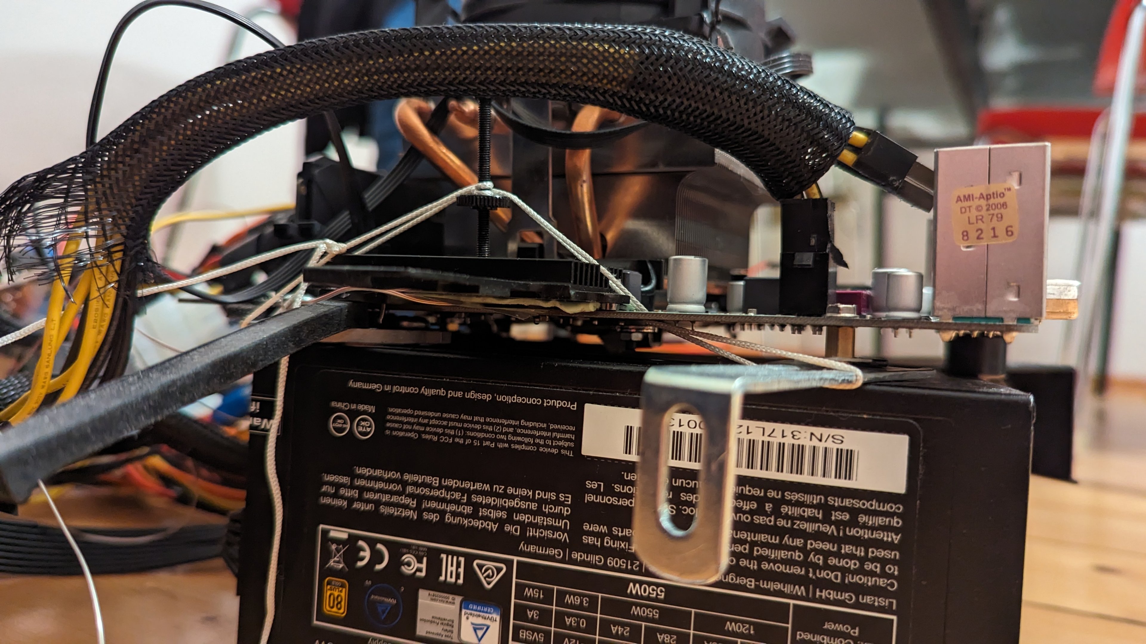

Ein Gehäuse brauche ich nicht....das Mainboard habe ich abenteuerlich mit Metallschrott aus dem Keller auf das Netzteil geschraubt...ein Wraith Prism mit anderem Lüfter wurde zum Kühler und da ich für das Board keine Backplate habe wurde auch hier improvisiert....eine Lexar NM610 512GB NVMe SSD (die ich irgendwann mal gekauft hatte, um zu ergründen ob man für NVMe SSDs wirklich keinen DRam Cache braucht) wurde das Systemlaufwerk...

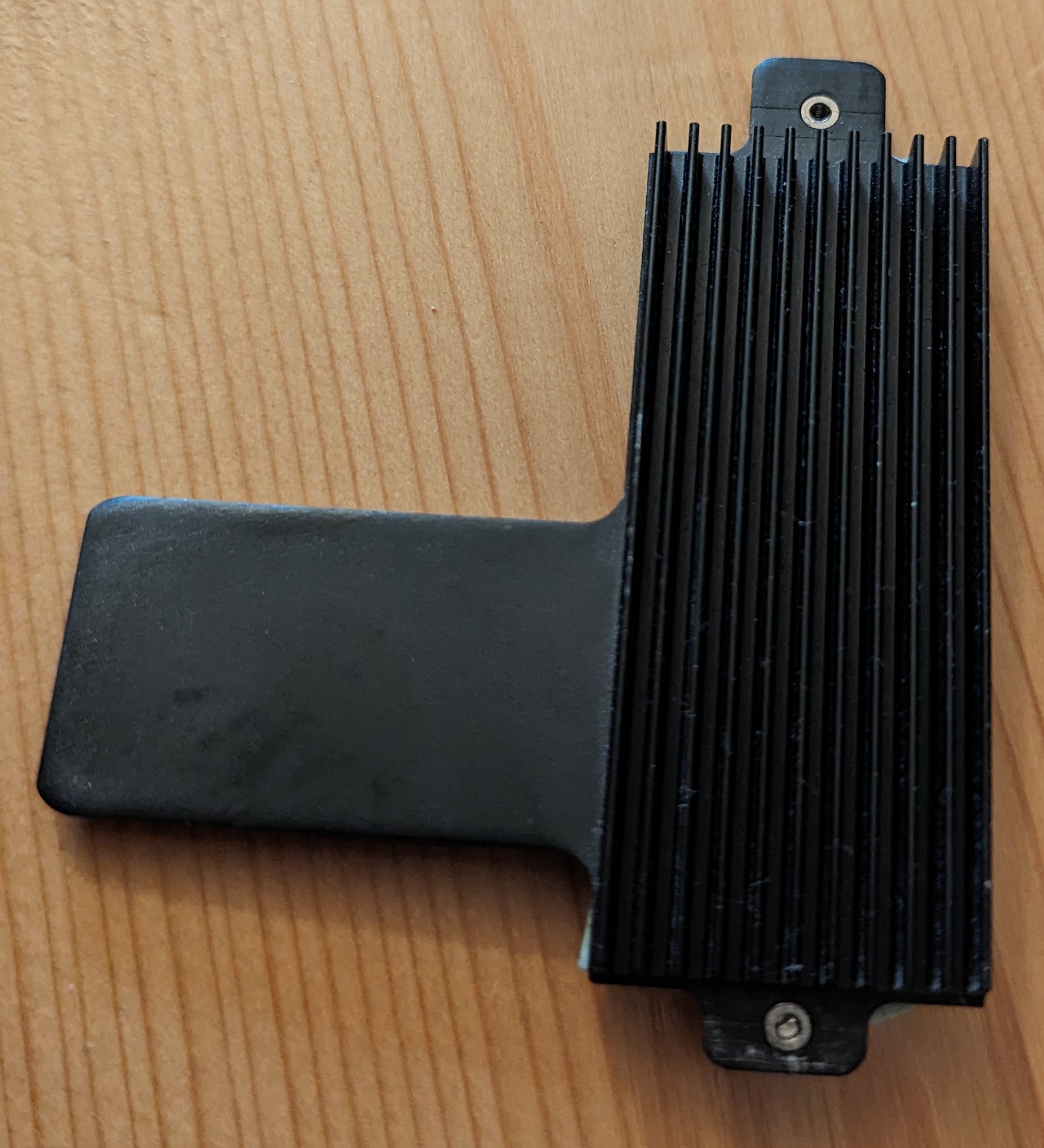

Der mini-Frankenstein-PC war geboren.

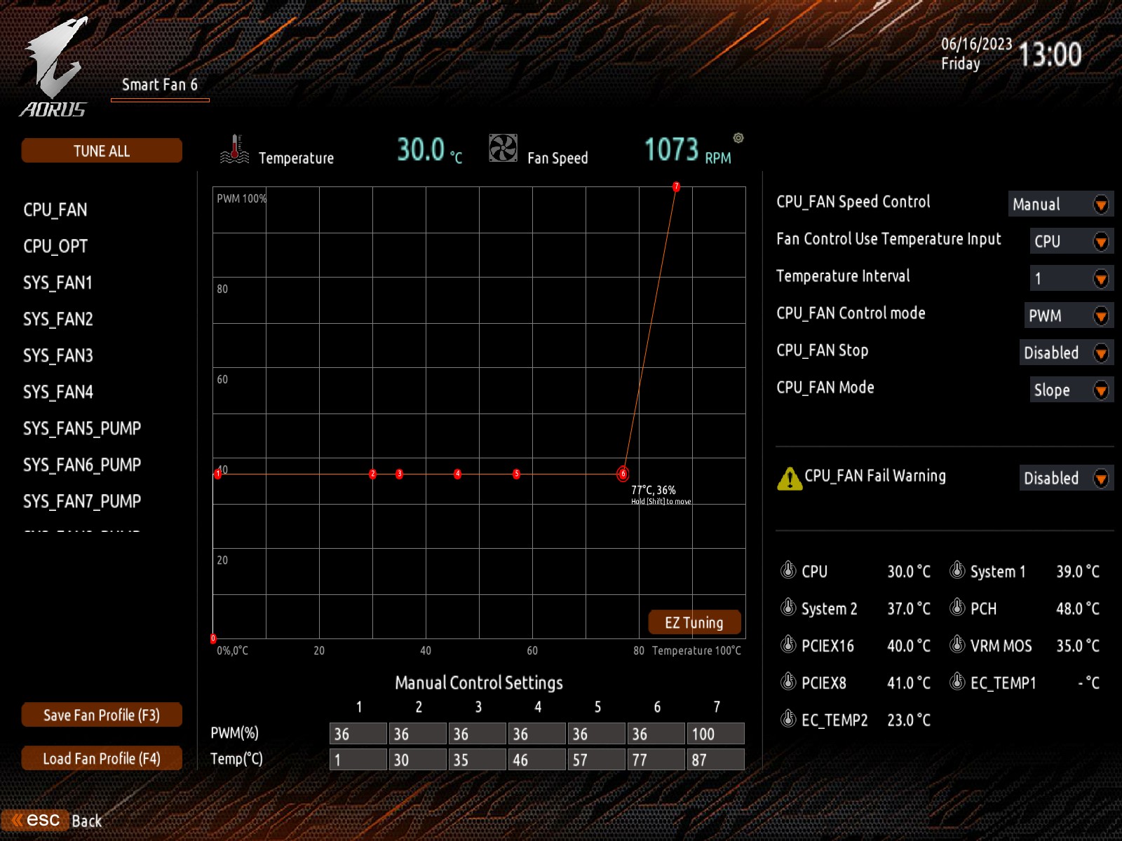

fTPM wurde deaktiviert, die Lüfterkurve wurde angepasst und das XMP Profil eines typischen 2x16GB 3200 CL16 18 18er RAM-Kits wurde geladen.

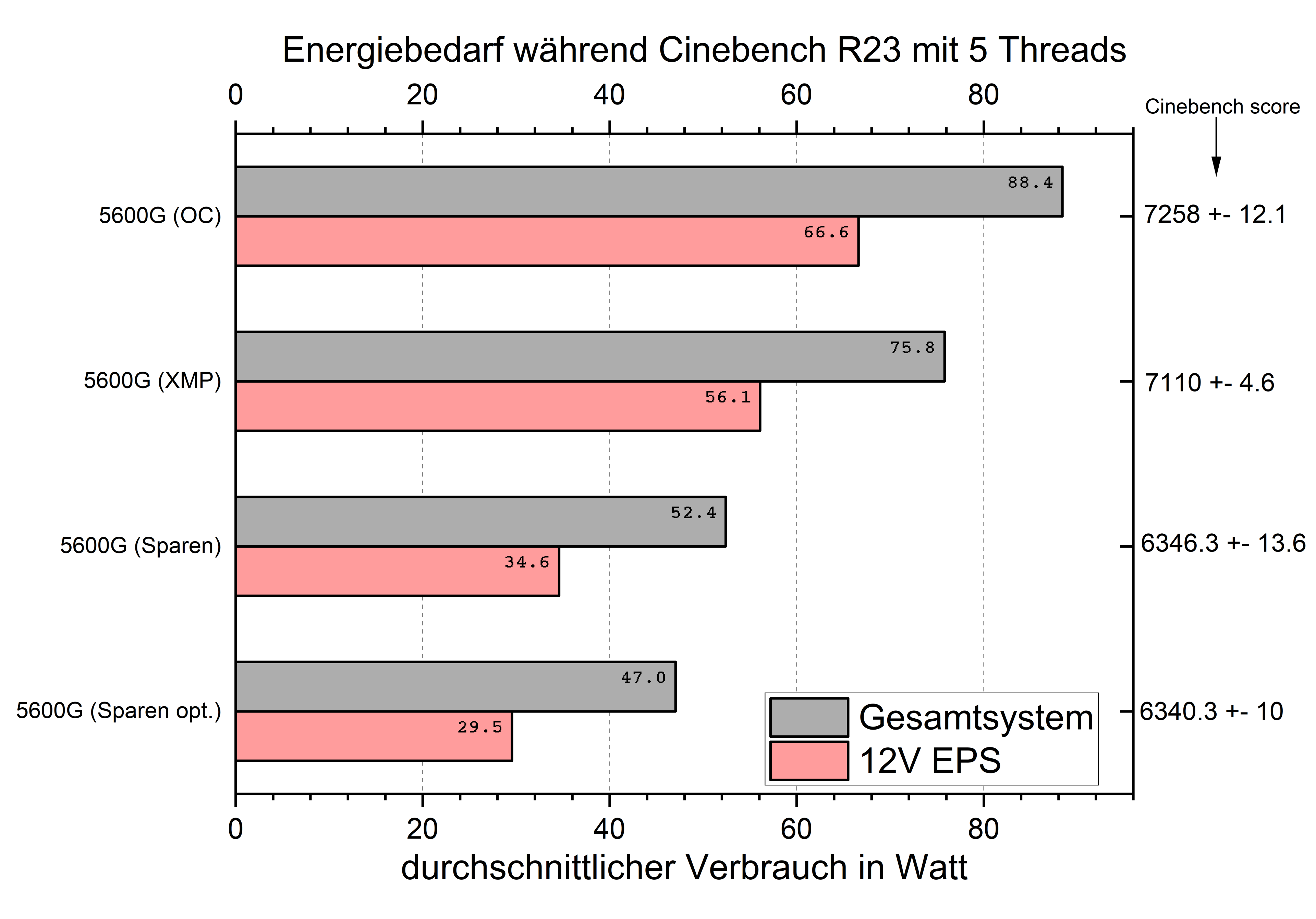

Als Negativbeispiel habe ich das System maximal übertaktet und dafür der CPU, mit einem erhöhten PPT Limit und einem um 200MHz erhöhten Boost, etwas mehr Leistung verschafft.
Der Boost der Vega 7 iGPU wurde von 1900MHz auf 2300 MHz bei 1130mV erhöht.
Das RAM Kit aus schlecht gebinntem Samsung B-Die wurde bei 1,45V an sein Limit übertaktet, was bei 3666 Cl18 20 20 lag.
Auch alle Subtimings wurden einzeln ausgelotet.
Die einzige Energieoptimierung war das aktivieren von GlobalCStates.
Ich benenne es mit "CPU/GPU OC" oder nur als "OC".
Dann habe ich ein einfaches Sparprofil im BIOS hinterlegt, dass aus meiner Sicht ohne besondere Stabilitätstests auskommt und schnell erstellt werden konnte.
Edit: Ich hätte mir hier verkneifen sollen die RAM Spannung zu senken, denn das macht eine Prüfung mit Memtest erforderlich. Meiner Einschätzung nach sollte fast jeder RAM bei 2133 JEDEC mit 1,1V klarkommen, aber natürlich gibt es immer Pechvögel. Lasst die Spannung einfach auf 1,2V wenn ihr euch keinen Memtest zutraut und es wird nur minimale Unterschiede geben
Dazu habe ich natürlich wieder GlabelCStates auf enabled gesetzt und das XMP Profil wurde nicht geladen(daher 2133 MT/s). Die DRam Spannung wurde auf 1,1V gesenkt, was als einzige Veränderung einen Stresstest nötig machte, aber dies war kein Problem und sollte bei fast jedem funktionieren.
Für die CPU habe ich den maximalen Boost um 450 MHz auf 4 GHz gesenkt, um zu verhindern, dass die CPU in ineffiziente Bereiche boostet, aber ohne ihr den Boost komplett zu nehmen.
Auch wurde das PPT Limit auf 45W gesenkt.
Ich benenne es mit "Sparen".
Zum Schluss habe ich das Sparprofil noch weiter optimiert.
Dazu habe ich mit dem CoreOptimizer die Spannungsvorgaben der CPU um 25 Punkte abgesenkt. Es wären 27 stabil gewesen, aber ich wollte etwas Puffer.
Den Bost der iGPU habe ich auf 1200 MHz gesenkt(von 1900) und für den RAM habe ich sämtliche Timings auf 2133 MT/s@1,1V optimiert.
DRAM PowerDown wurde enabled.
Auch habe ich SOC, VDDG und VDDP etwas gesenkt und nenne das Profil "Sparen opt.".

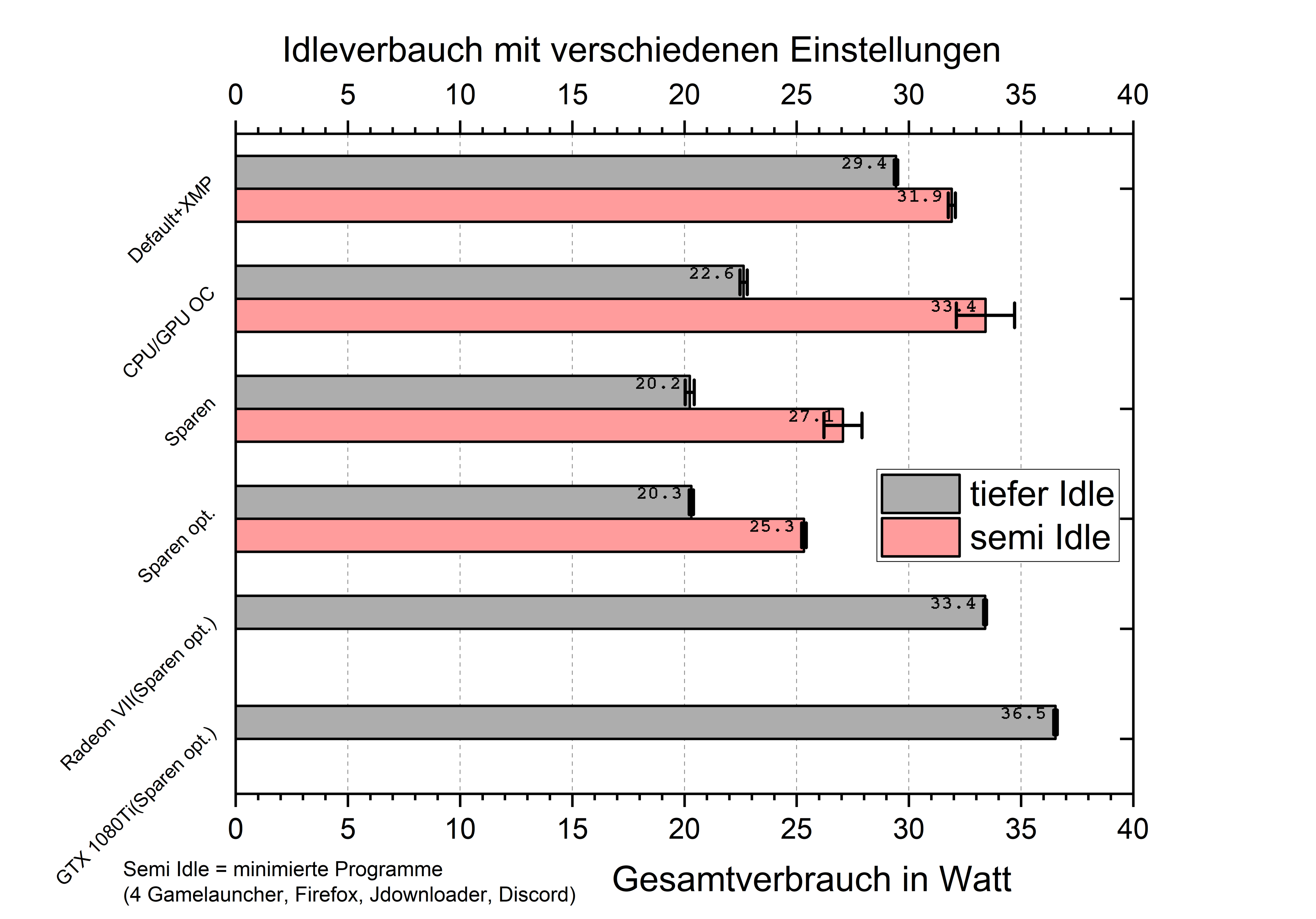

Sehen wir uns an, was das für Auswirkungen hat:
Wie man sieht, konnte ich den Idleverbrauch um 31% senken, wobei es zwischen Sparen und Sparen opt. keinen Unterschied im tiefen Idle gibt.
Auch das OC Profil kann gegenüber den BIOS Defaults ca. 7 W sparen, was aber alleine auf das aktivieren von GlobalCStates zurückzuführen ist.
Gebe ich dem Ryzen 5600G eine extra Grafikkarte zur Seite, steigt in diesem Fall der Idle Verbrauch um über 13W mit einer Radeon VII(wassergekühlt) und um über 16 W bei einer GTX 1080 TI(wassergekühlt).
Interessant fand ich noch einen "semi Idle", wo der PC zwar nicht aktiv genutzt wird, wo aber eine Reihe Programme im Hintergrund sind.
Die Game Launcher von Epic, Steam, Ubisoft und GoG waren offen. Zusätzlich der Firefox mit ca 20 Tabs, JDownloader 2.0 ohne aktive Downloads und Discord ohne aktive Unterhaltung.
Hier helfen dem OC die globalCStates nicht mehr und der Idleverbrauch steigt um 47% und damit nochmal 1,5W mehr als das XMP Profil, das weit weniger stark beeinflusst ist.
Jetzt zeigen sich auch Unterschiede durch die Optimierung des Sparprofils, das ca. 2 W weniger benötigt als ohne Optimierung.
Wie schon weiter oben besprochen sind diese Angaben mit dem Elmor PMD gemessen und unterscheiden sich bei diese niedrigen Verbräuchen von der externen Messung an der Steckdose, die für das Sparprofil nur ca. 17 W ausspuckt.

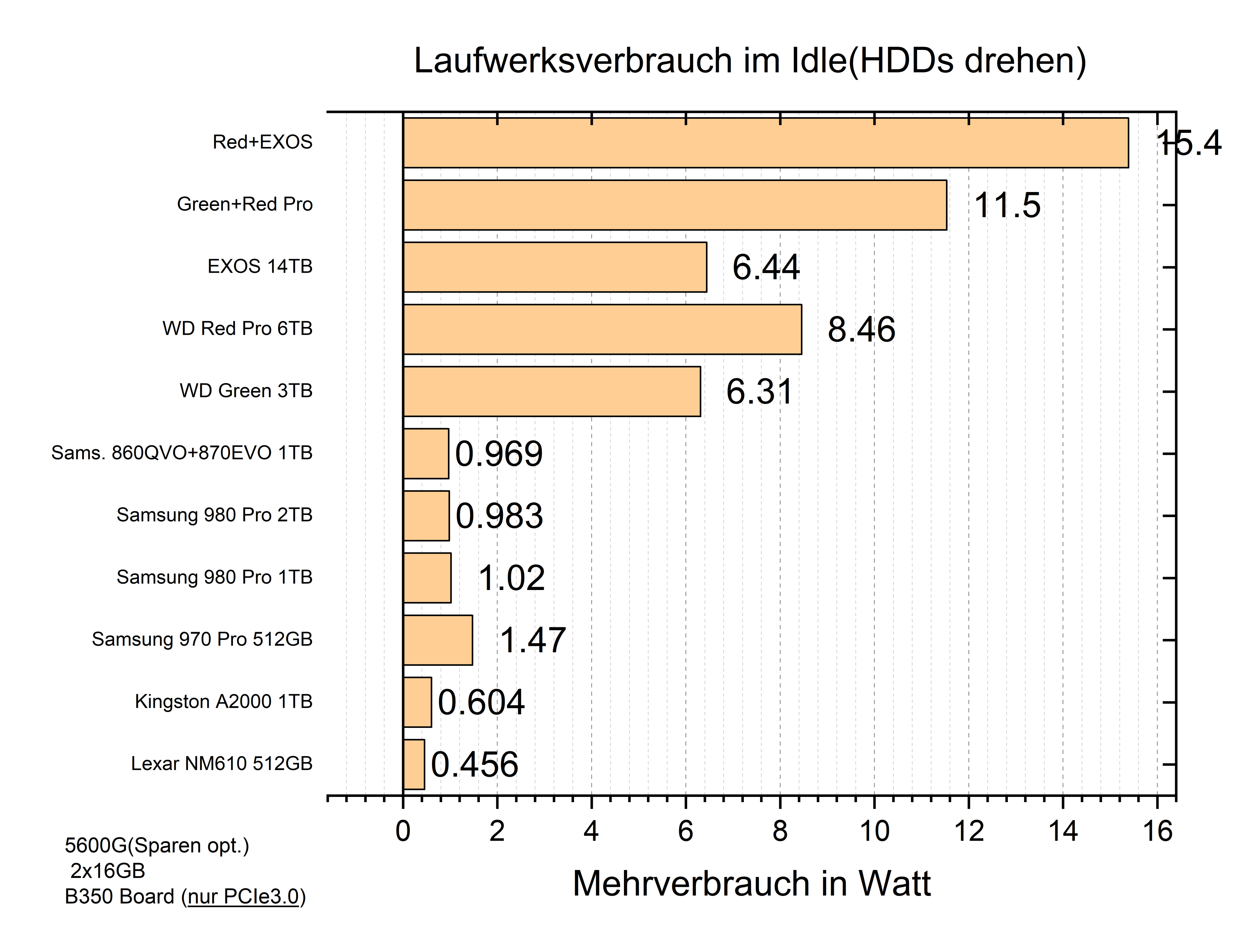

Die Lexar SSD auszubauen und (ein anderes) Windows von einer Sata SSD zu starten hat bei 3,3V ca. 0,5 W gespart.

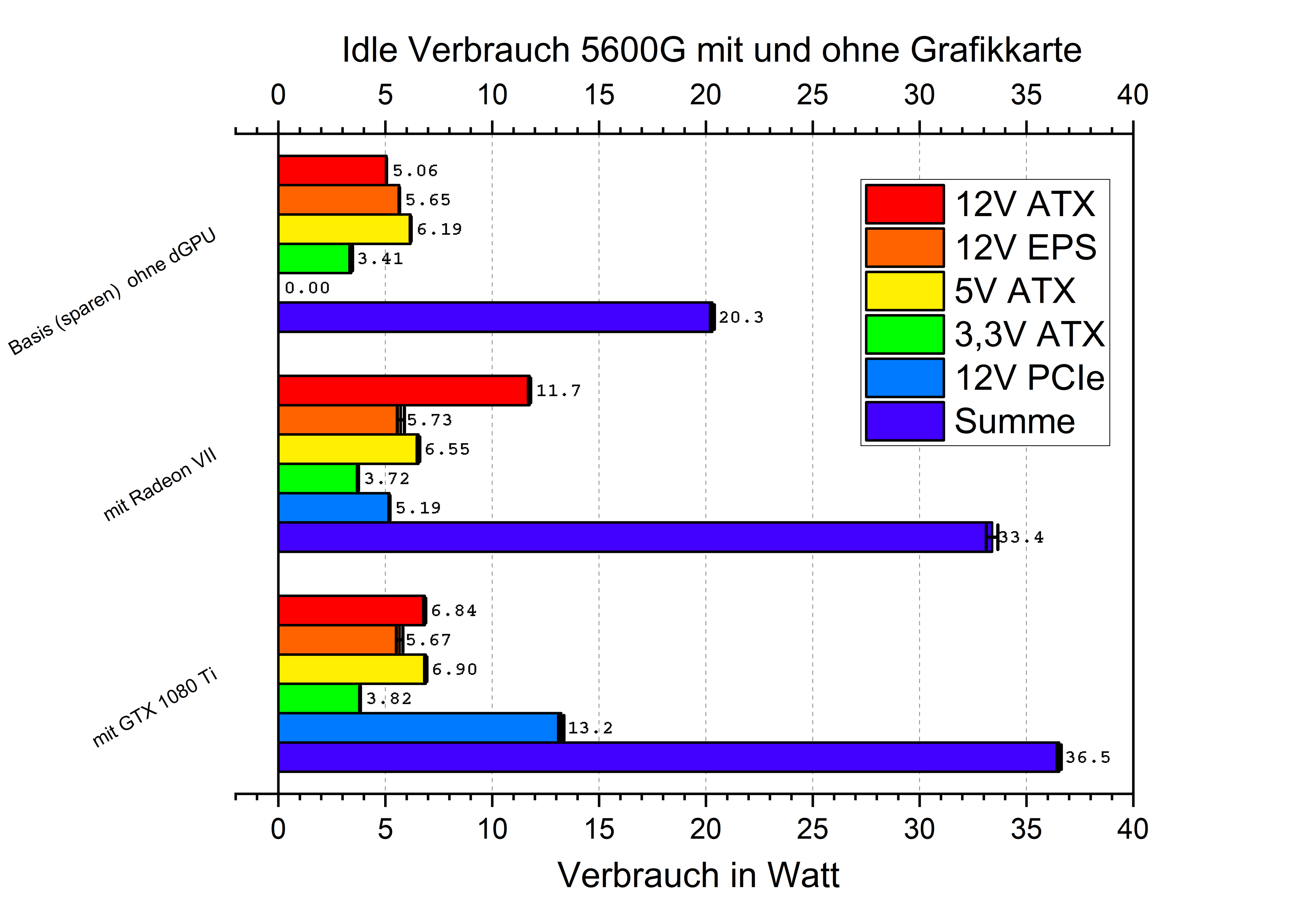

Hier habe ich noch einen Vergleich zwischen iGPU und den beiden dGPUs gemacht, wo man gut sehen kann, wie unterschiedlich die GPUs ihre Last zwischen PCIe Slot und 6+2 Pin Kabeln verteilen.
Eine dedizierte GPU zu verwenden hat anscheinend keinen Einfluss auf den Verbrauch des 5600G.
Mit der Radeon VII werden nur 5,2 W über die 6+2 Anschlüsse geliefert und deutlich mehr über den PCIe Slot und bei der GTX 1080 Ti gehen 13,2 W über die Kabel und kaum etwas über den Slot.
Auch sieht man, dass es eine minimale Steigerung bei 5V und 3,3V gibt, da die Grafikkarten diese Spannungen ebenfalls über den PCIe Slot erhalten.
Mit ca. 0,3 bis 0,7 W sind diese Anteile jedoch nahezu vernachlässigbar und sie erhöhen sich auch nicht, wenn die Grafikkarten unter Last sind.
Diese Aufschlüsselung verdeutlicht für mich die Notwendigkeit für Grafikkartenvergleiche, auch den Strom der 12V Leitung am PCIe Slot zu messen.
3,3V und 5V am Slot kann man meiner Meinung nach vernachlässigen, aber eine reine Messung an den PCie 6+2 Kabeln ist nicht ausreichend für einen seriösen Vergleich.

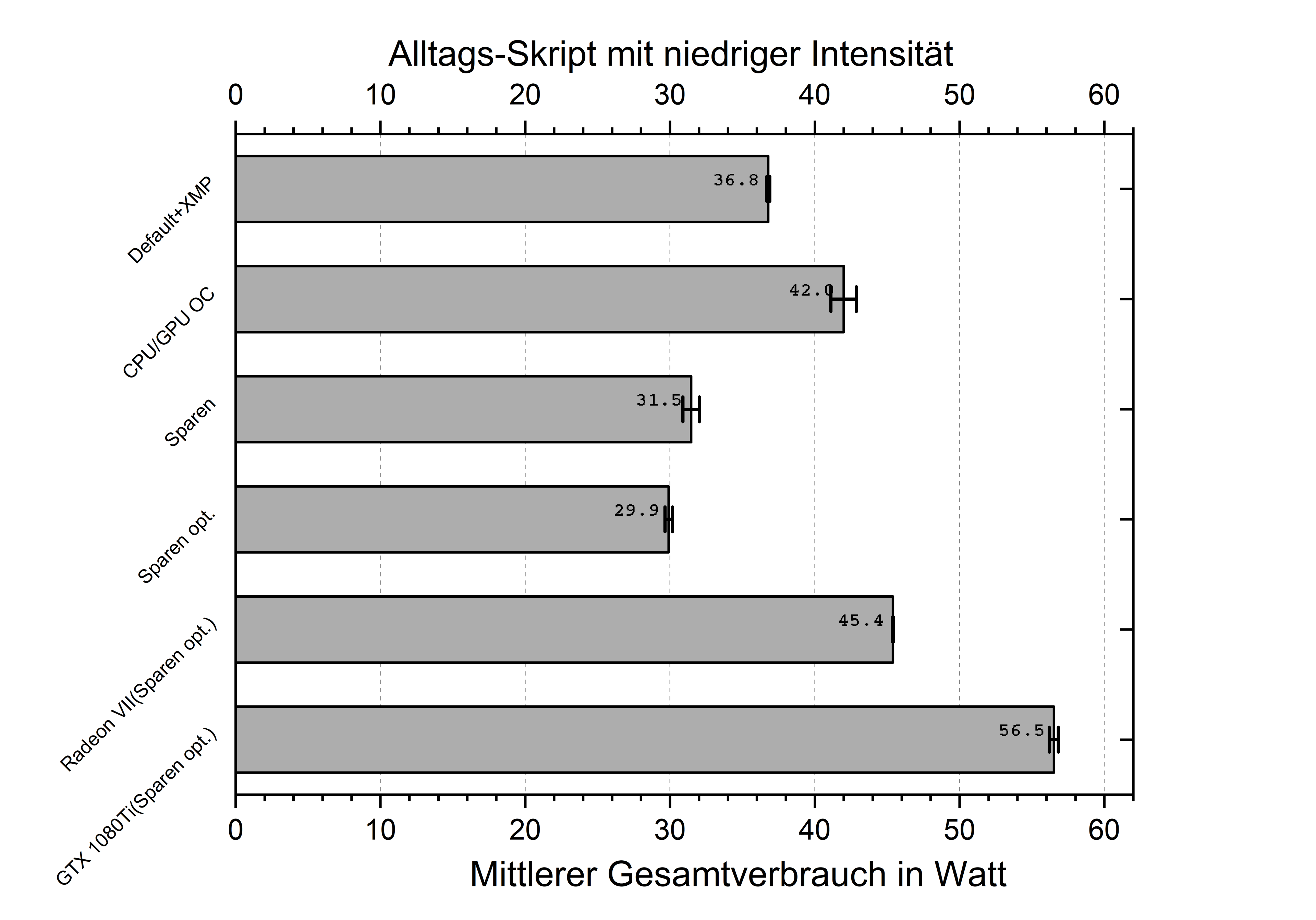

Ich habe mir zwei Skripte erstellt, die Alltagslast mit unterschiedlicher Intensität testen sollen.
Ein Skript mit leichter Last soll Arbeiten(Office, Thunderbird, Tabellenkalkulationen), recherchieren(Internet und PDFs lesen) simulieren.
Die Programme werden geöffnet, benutzt und zwischen ihnen wird öfter gewechselt.
Immer wieder gibt es Wartezeiten, bei denen z.B. nachgedacht oder gelesen wird.
Einen spürbaren Nachteil durch die Sparprofile hat es nicht gegeben.
Ich habe versucht die Schwuppdizität über einen Mittelwert der drei größten Verzögerungen in LatencyMon darzustellen, aber die Ergebnisse waren unbrauchbar was die Reproduzierbarkeit angeht.
Die Optimierungen des Sparprofils haben keinen großen Einfluss, sind aber messbar.
gegenüber dem XMP Profil können 19% an Energie gespart werden, was bei gleichem Gefühl ein großer Erfolg ist.
Das OC Profil verschwendet natürlich unnötig Energie und braucht 14% mehr Energie als XMP ohne spürbare Vorteile.
Die dedizierten Grafikkarten zerstören die Effizienz ziemlich und brauchen 15,5 bzw. 26,6 W mehr als die iGPU.

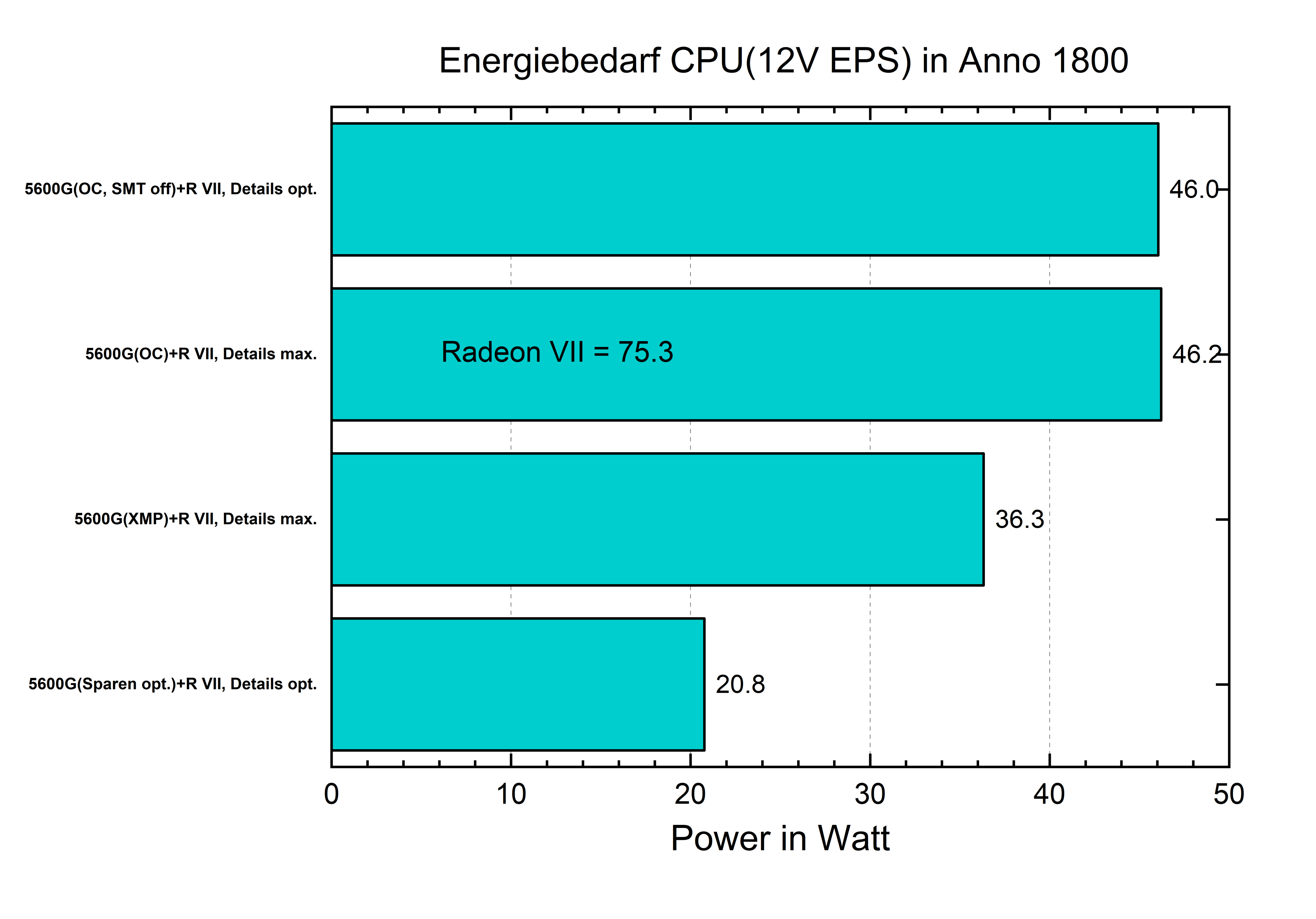

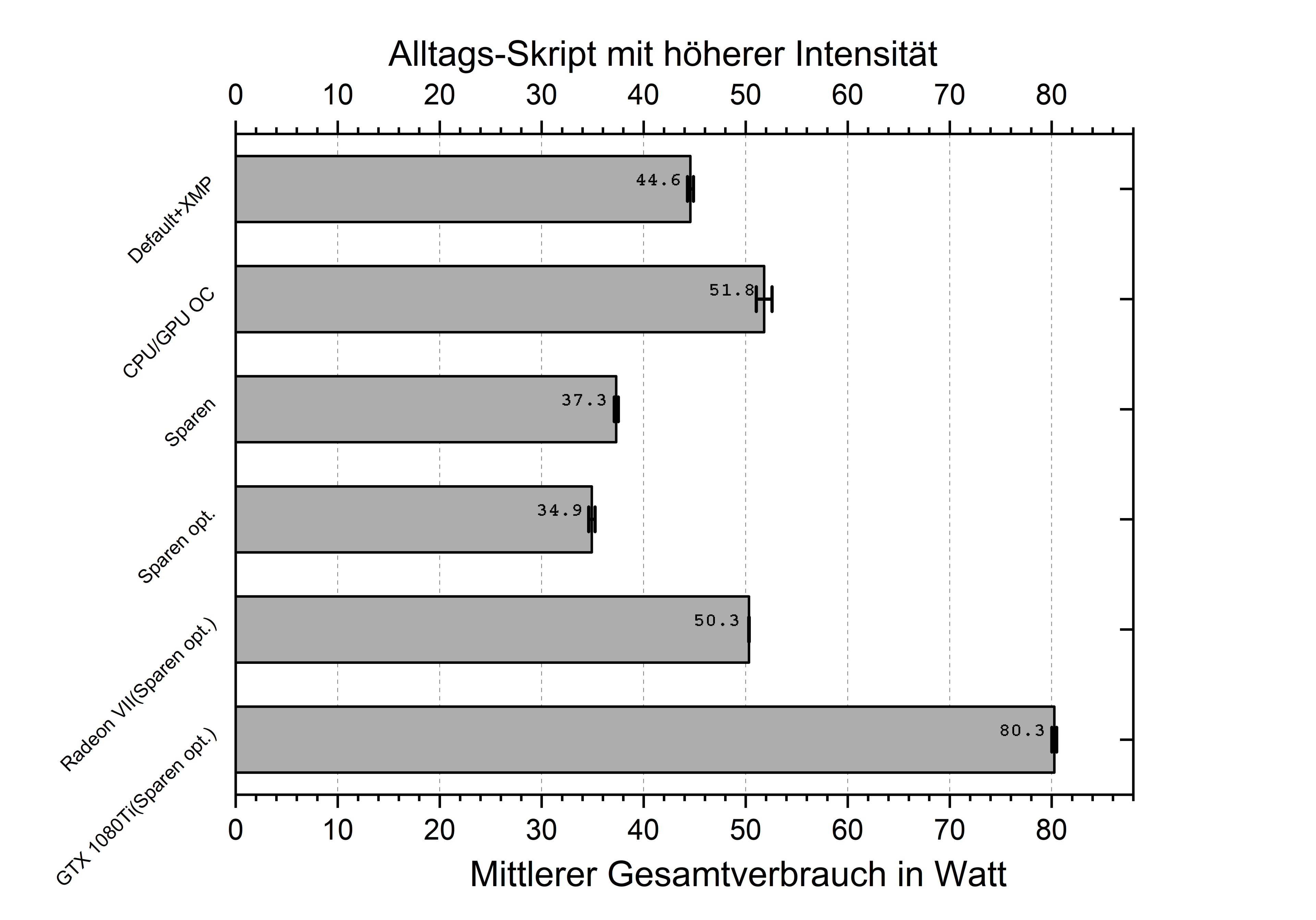

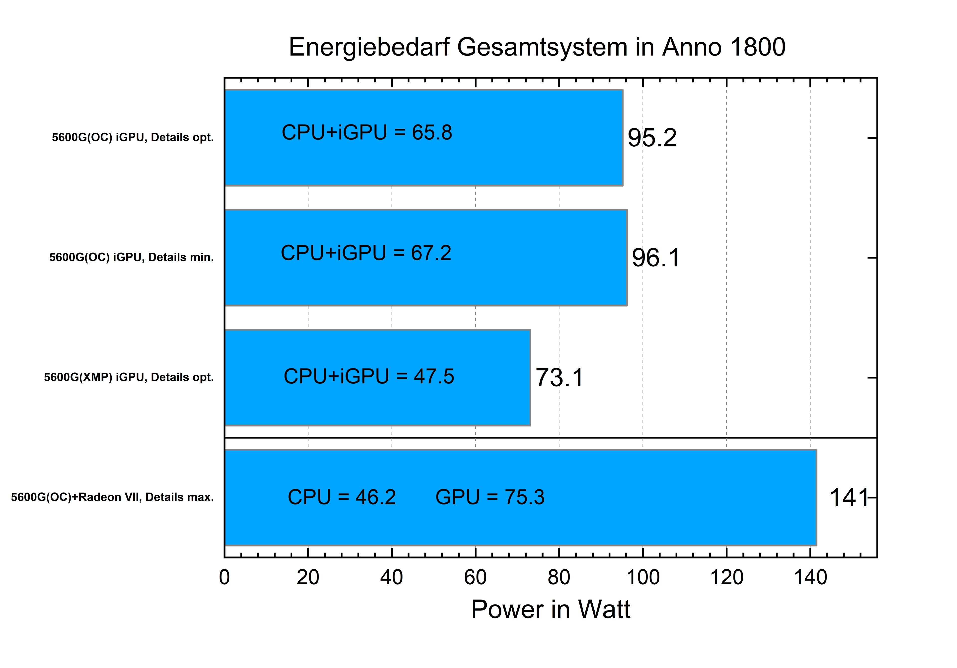

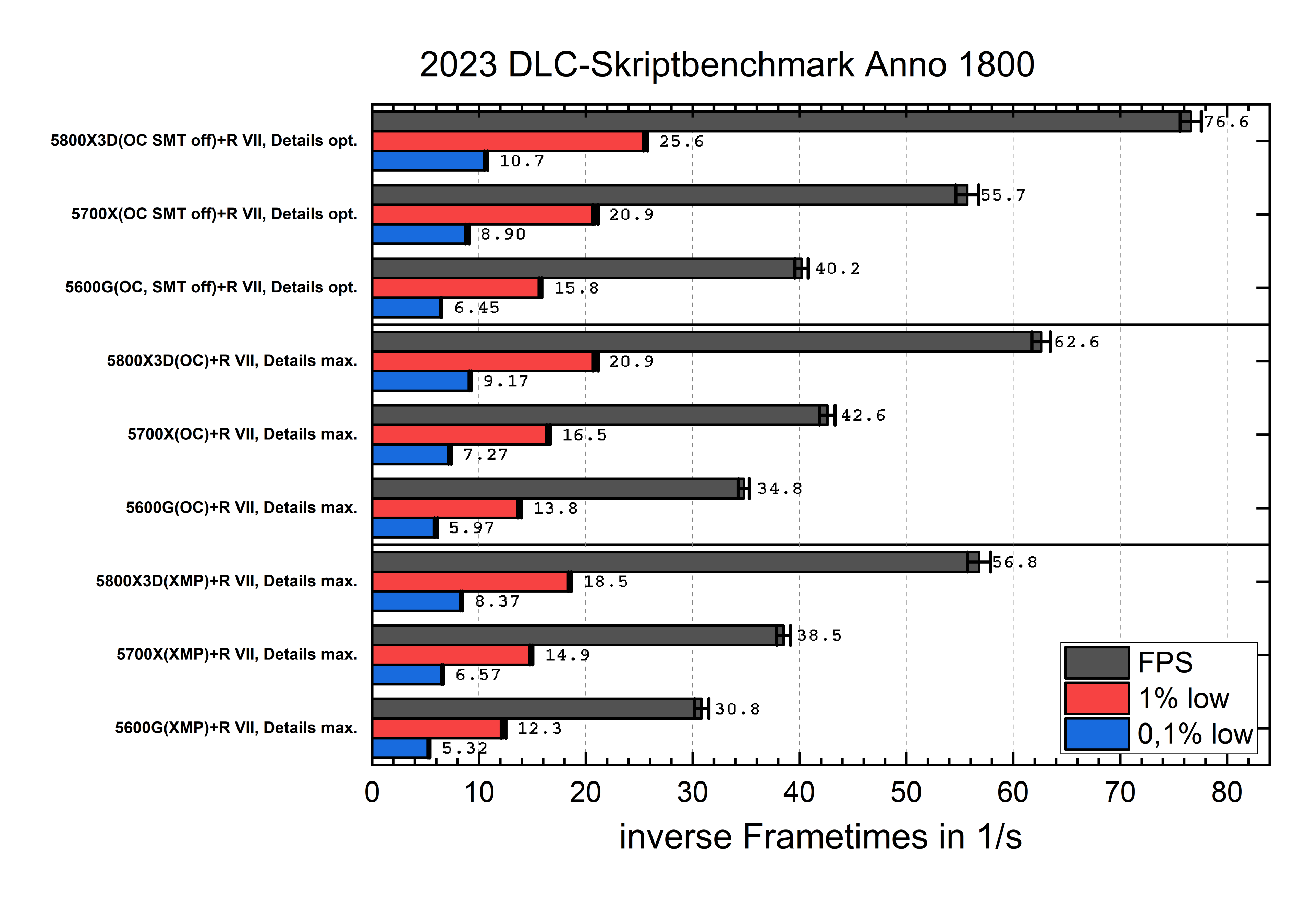

Das andere intensivere Skript hat mehr zu tun.... vier Launcher werden geöffnet, ein großes 1080p Video wird abgespielt...Jdownloader und Discord sowie Thunderbird sind offen... FastStoneImage Viewer ist offen....und dann gehe ich durch einige Internettabs....Computerbase, Nachrichtenseiten, Forenseiten, und es werden einige Youtube Videos geöffnet und angespielt....Twitch, ChatGPT, Github, Netflix....dann werden die Videos pausiert und ich starte einen Browserbenchmark, der erzeugt aber nicht so viel Last wie ich dachte und ich stoppe die Messung auch nach 30s und warte nicht bis dieser fertig ist.
Ich hatte gehofft, dass ich mit dem Browserbenchmark ein weiteres Indiz für die Schwuppdizität haben würde, aber auch hier schwanken die Ergebnisse von unrealistisch reproduzierbar, zu völlig daneben.
Die Sparprofile zeigen beim öffnen von neuen Youtube Videos eine leicht wahrnehmbar trägere Reaktion als XMP und OC, aber aus meiner Sicht noch völlig im Rahmen und um Welten besser als der alte Gaming Laptop den ich sonst nutze.
In diesem Skript mit erhöhter Arbeitslast, benötigt das optimierte Sparprofil im Schnitt ca. 5 W mehr als für das Skript mit der leichteren Last und das XMP Profil benötigt ca. 8W mehr.
Die Einsparung des optimierten Sparprofils gegenüber Default+XMP beträgt damit etwas höhere 22% und der Mehrverbrauch durch das OC Profil wird noch etwas schlechter, mit 16% gegenüber XMP.
Schockierend viel Mehrverbrauch benötigt die GTX 1080 Ti, die den Gesamtverbrauch auf über 80 W treibt.

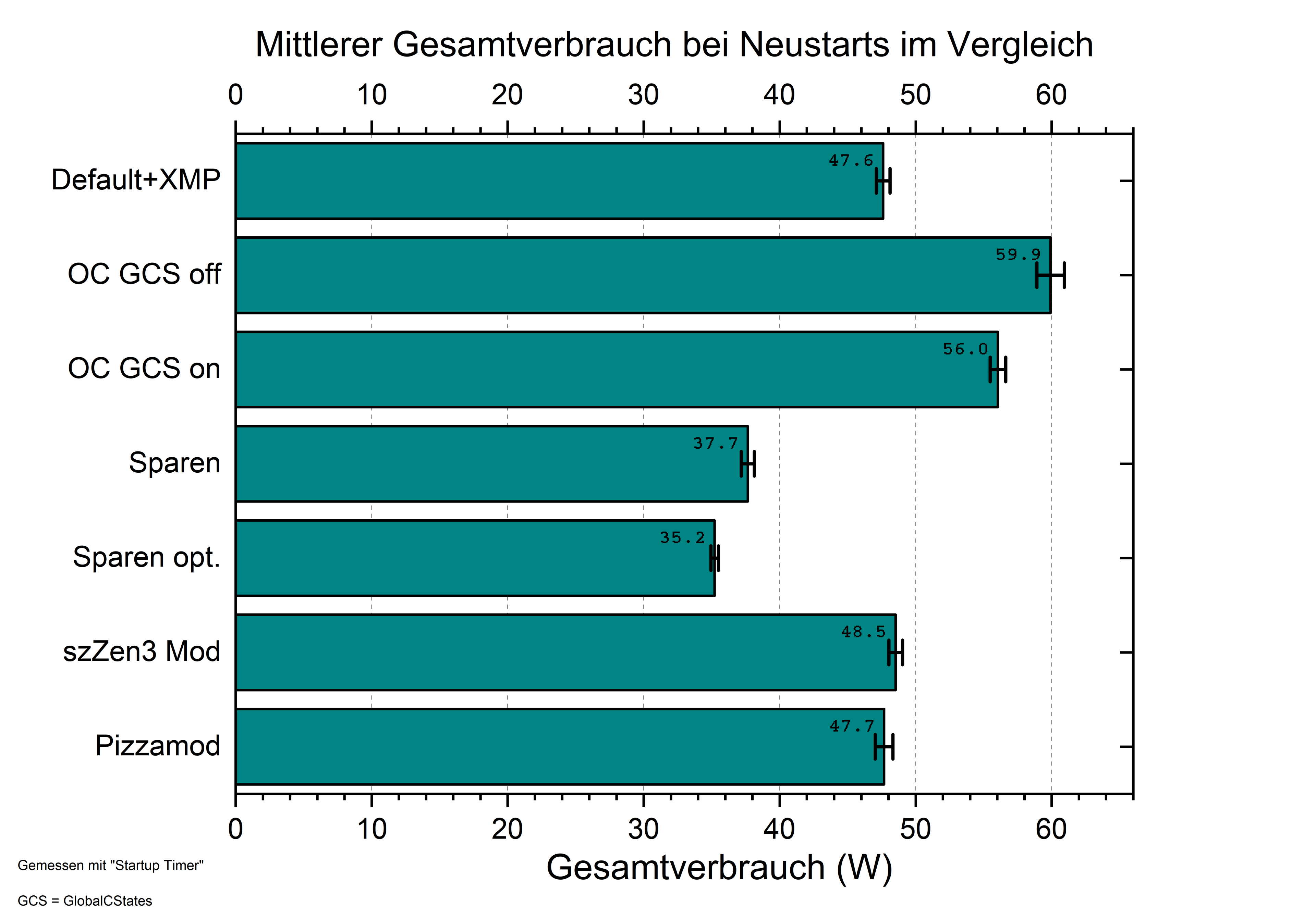

Ein weiterer Versuch die Schwuppdizität zu testen war es, den Autostart mit vielen Programmen zu füllen und mit Startup Timer die Zeit zu messen bis der PC alles fertig geladen hat.
Wie schon LatencyMon und der Browserbenchmark haben die Startup Timer Ergebnisse eine sehr schlechte Reproduzierbarkeit und damit wenig Aussagekraft. Aber genug um sie unter Vorbehalt zu zeigen:
Man erkennt ein paar Trends, wie die etwas schlechtere Leistung der Stromsparprofile und etwas besserer Leistung des OC Profils, aber die Mods für den Windows Energiesparplan von @sz_cb und @Pizza! haben bei anderen Tests keinen Unterschied gezeigt und müssten auch hier die gleichen Ergebnisse bringen wie Default+XMP.
In Rücksprache mit einem der Autoren wurde klar, dass der ausbalanciert Plan von Windows inzwischen so gut mit Zen3 umgehen kann, dass es hier kein Potential mehr gibt.
Eine bessere Reproduzierbarkeit gibt es bei den mittleren Gesamtverbräuchen der Neustarts und hie sehen wir ein ähnliches Bild wie schon bei dem Skript mit der höheren Intensität. Die Unterschiede sind etwas ausgeprägter, aber wenn man mit einbezieht, dass der Startvorgang tendenziell auch unterschiedlich schnell abgeschlossen ist, zeigt sich hier eine ähnliche Effizienz.

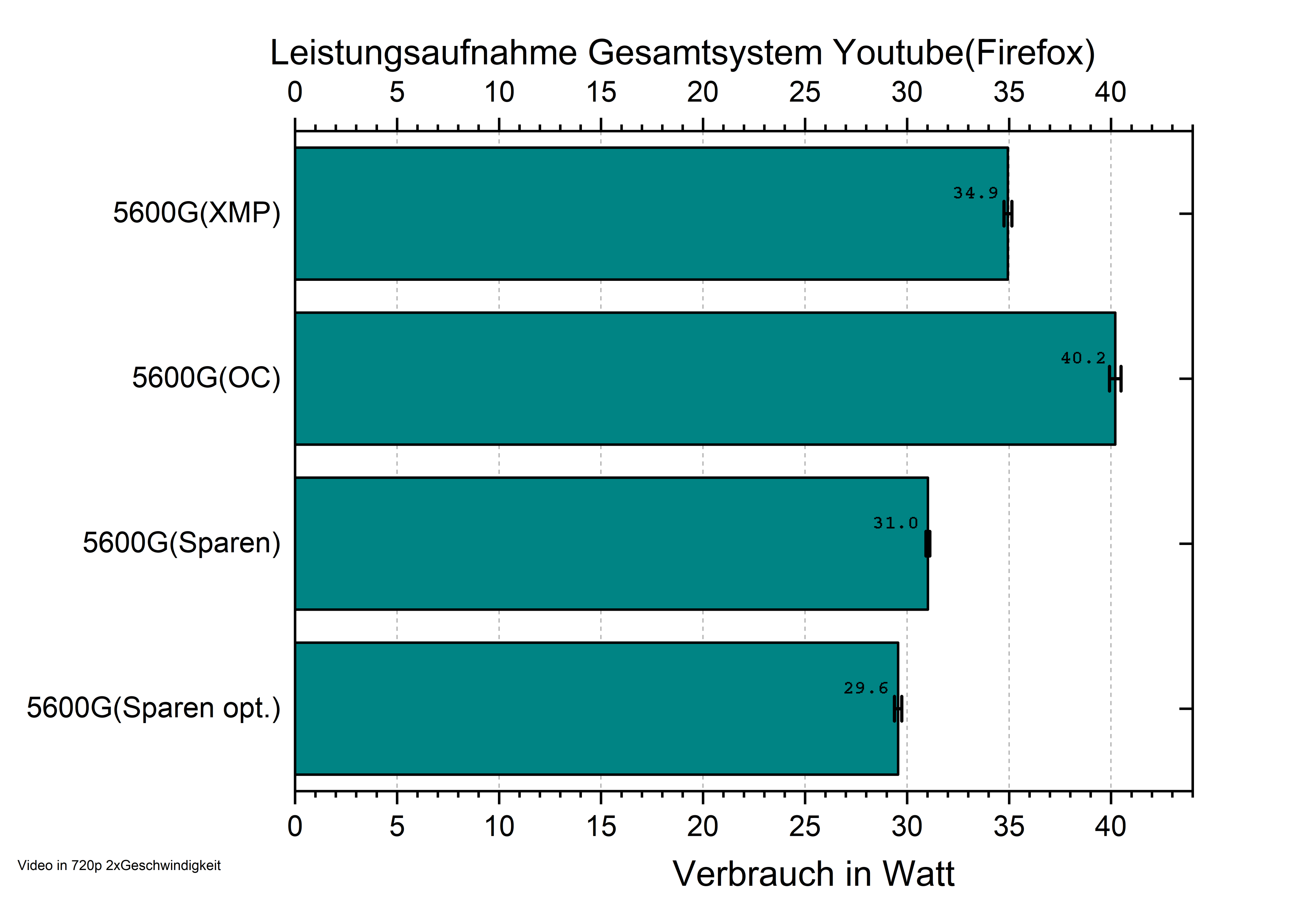

Youtube Video Wiedergabe​
Hier habe ich eines meiner eigenen Videos zum Anno 1800 Skriptbenchmark aufgerufen und bei 720p und doppelter Geschwindigkeit abgespielt.
Die Unterschiede fallen etwas kleiner aus, es ist aber trotzdem ganz nett wenn man 15% Energie mit dem optimierten Sparprofil einsparen kann.

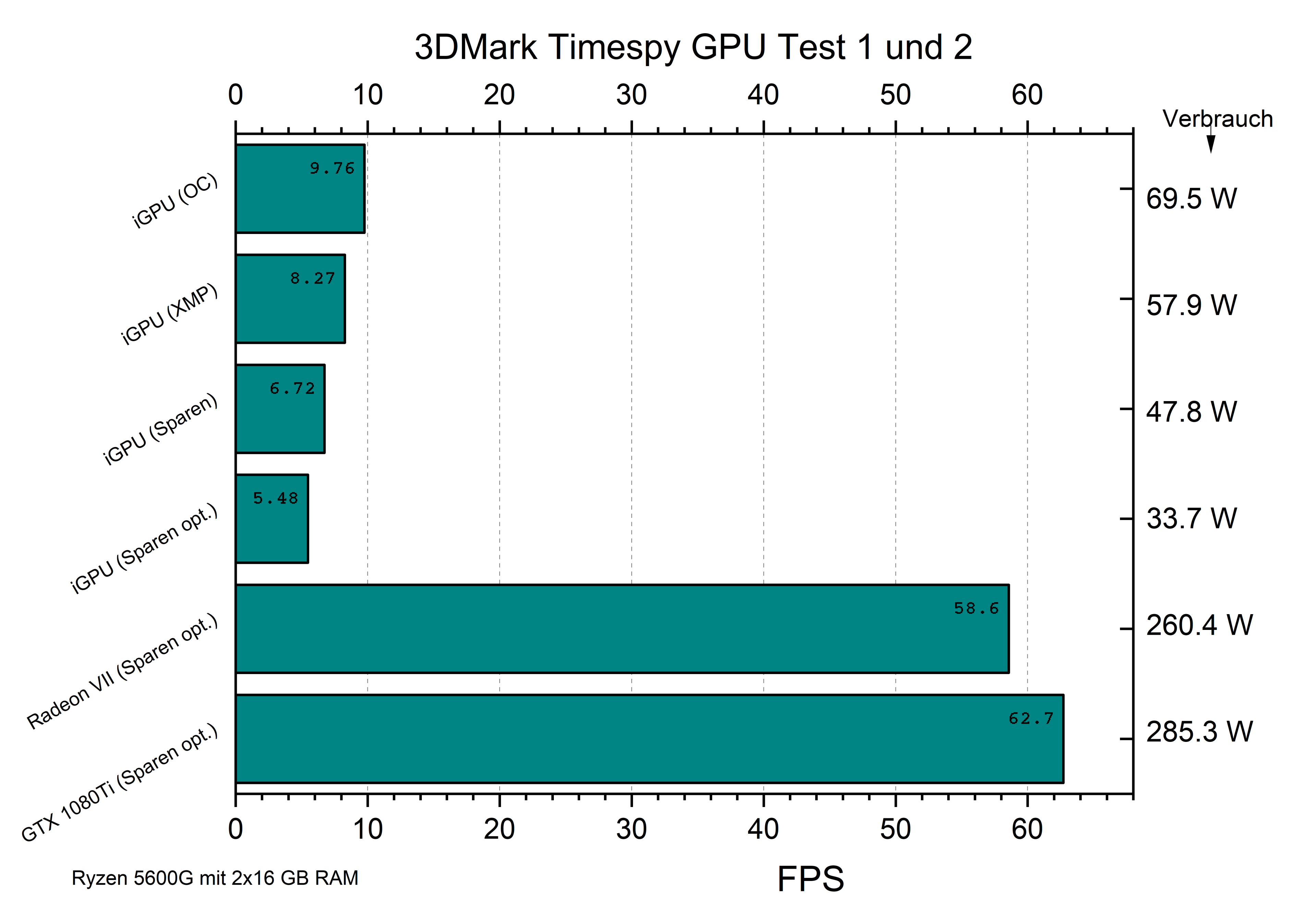

Synthetischer Test 3DMark Timespy​
Der Frankenstein PC ist von mir nicht zum Spielen gebaut worden, aber ein paar Vergleichsbenchmarks sind ja trotzdem interessant zu sehen und vergleichsweise einfach zu testen.
Hier habe ich den geometrischen Mittelwert aus den beiden Grafik-Tests aus dem 3DMark Timespy dargestellt:
Die iGPU des 5600G leidet massiv an fehlender RAM-Bandbreite und von dem XMP Profil auf das Sparprofil mit 2133 MT/s kostet 19% bei den FPS.
Das optimierte Sparprofil hat zwar optimierte RAM-Timings, aber auch 37% weniger GPU Takt....zusammengenommen resultiert es in nochmal 18% weniger FPS.
Die maximale Übertaktung von CPU/RAM/iGPU können immerhin 18% Leistung herausholen, aber ein entscheidender Unterschied ist das nicht.
Radeon VII und GTX 1080 Ti spielen trotz deren Alter in einer anderen Liga und liegen um die 60 FPS. Die GTX schafft etwas mehr FPS, benötigt dafür aber auch mehr Energie, was die Effizienz minimal zugunsten de Radeon VII verschiebt.
Das optimierte Sparprofil ist mit nur 5,48 FPS und 33,7 W effizienter als die anderen Profile mit der iGPU, aber auch ziemlich unbrauchbar wenn man ernsthaft anspruchsvollere Spiele spielen möchte.
Selbst das OC Profil ist ziemlich langsam und braucht mehr als doppelt so viel Energie.
Der Physics Test von Timespy reagiert gut auf die RAM Latenz und hier machen sich die besseren RAM -Timings des optimierten Sparprofils positiv bemerkbar:
Die Punkte mit den dedizierten Grafikkarten liegen trotz Verwendung des optimierten Sparprofils eher auf einem Level mit dem XMP Profil.
Ich habe es mehrfach geprüft, und vermute, dass die iGPU sonst mit ihren RAM-Zugriffen die mittleren Zugriffszeiten verschlechtert und die dGPUs das mit ihrem eigenen VRAM verhindern.
Die Punkte sind mit der Radeon VII etwas besser, was außerhalb meiner Standardabweichung liegt und eventuell damit zusammenhängt, dass der Hardware-Scheduler der AMD GPUs einen geringeren Treiber Overhead unter DX12 erzeugt, als die Nvdia GPUs mit ihrem hybriden Ansatz.
Es ist interessant zu sehen, dass die Radeon VII mit 111 Punkten/Watt eine bessere Effizienz erreicht als die anderen Profile mit iGPU, außer dem optimierten Sparprofil, dass mit 122 Punkten/Watt noch etwas besser abschneidet.

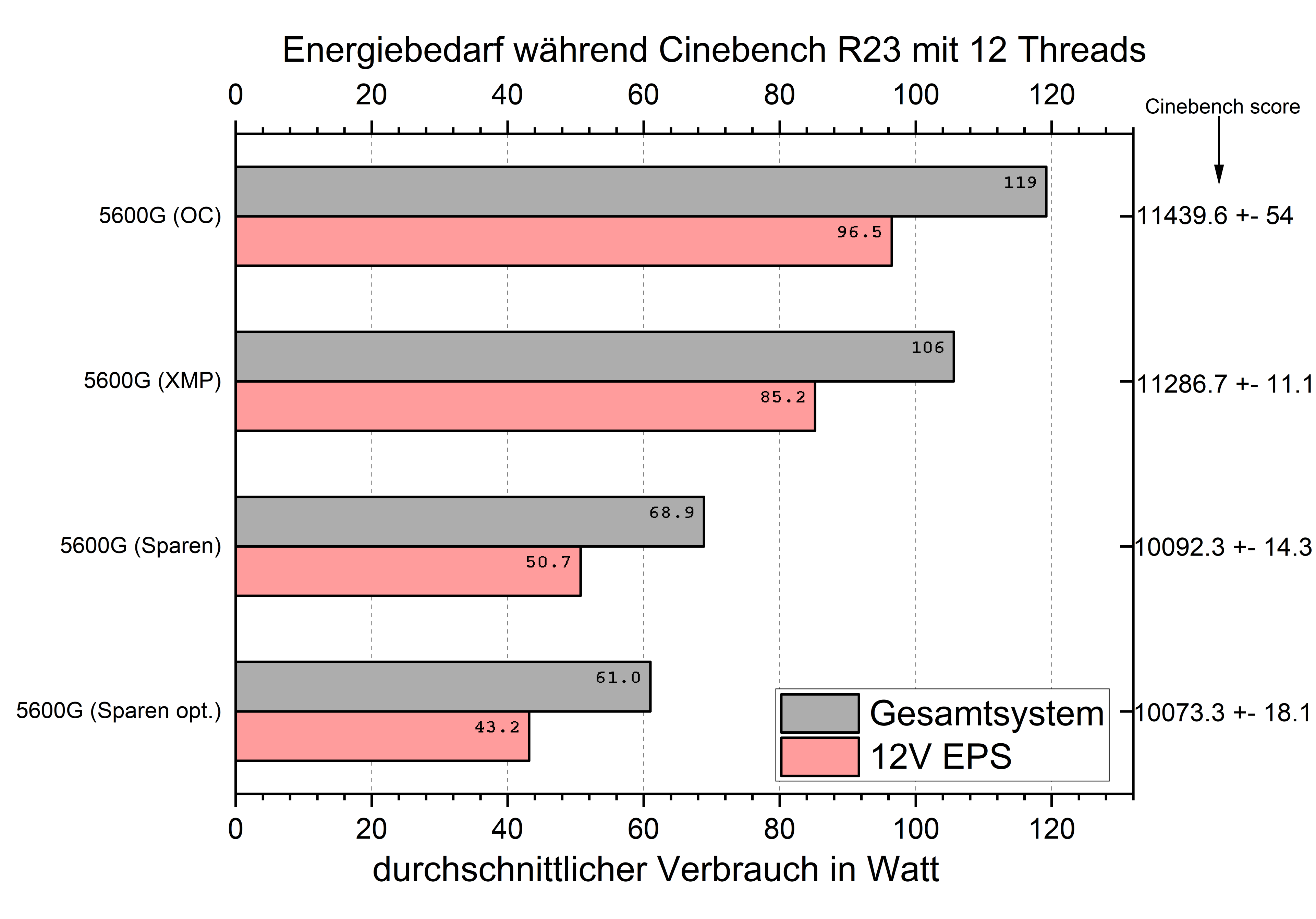

Synthetischer Test Cinebench R23​
Hier kann man sehen wie viel das Gesamtsystem und die CPU+iGPU an Energie benötigen und wie viel Einfluss die Profile auf die Punktzahl haben.
Der Performance-Verlust ist dabei sehr überschaubar und das Einsparpotential riesig.
42% weniger Leistungsaufnahme durch das optimierte Sparprofil, kosten nur 11% an Punkten.
Und auch unter Teillast mit 5 CPU Threads ist das Verhalten extrem ähnlich:

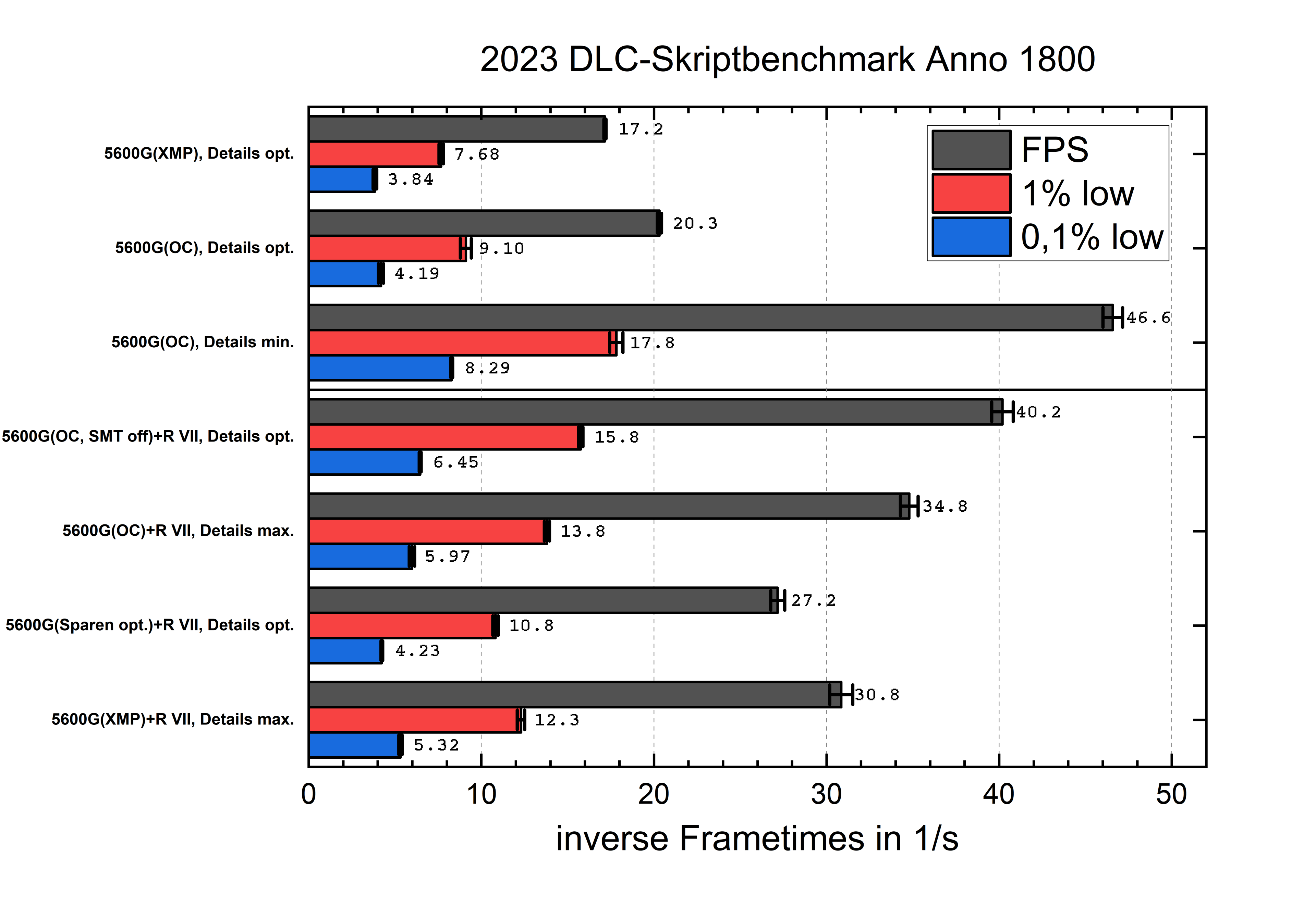

Spieleleistung am Beispiel von Anno 1800​
Der ein oder andere wird eventuell schon meinen Artikel zur Anno 1800 gesehen haben, wo ich ein umfangreiches Skript entwickelt habe, um einen reproduzierbaren und aussagekräftigen Benchmark für Anno 1800 zu schaffen, der eine realistisches Bild von Leistung und RAM-Belegung im lategame, unter Verwendung von DLCs zeigt.
Da Anno 1800 sich in diesem Fall vor allem CPU und RAM limitiert gezeigt hatte, wollte ich wissen, wie sich der 5600G mit seiner kleinen iGPU schlägt.
Ich habe im Anno Artikel auch Grafikeinstellungen optimiert, um mehr FPS ohne sichtbare Einbußen zu erreichen.
Ich habe mit der iGPU gar nicht erst versucht die maximalen Details zu probieren und nur die optimierten und die minimalen Details angewendet.
Selbst mit dem OC Profil kommt der 5600G nur knapp auf 20 FPS und auch wenn es theoretisch spielbar ist, so fühlt es sich grauenhaft zäh an und macht keinen Spaß.
Die minimalen Details entlasten nicht nur die iGPU, sondern auch die CPU und die fast 47 FPS sind durchaus gut spielbar.
Optisch ist es dann zwar nicht mehr ansehnlich, aber wenn man das ausblenden kann, kann man damit klarkommen.
Die unteren vier Messungen sind im Zusammenspiel mit der Radeon VII entstanden und zeigen was der 5600G im CPU Limit leisten kann.
Mit OC und deaktiviertem SMT(und optimierten Details) verdoppeln sich die FPS gegenüber der iGPU.
Das Default+XMP Profil kommt mit maximalen Details nur auf 30,8 FPS.
OC kann das immerhin auf 34,8 FPS erhöhen und das optimierte Sparprofil fällt trotz optimierter Details auf 27,2 FPS.
Mit den bisherigen Messungen aus dem Anno Artikel habe ich drei gleiche Konfigurationen, die einen Eindruck geben wie sich der halbierte L3 Cache, die bessere RAM-Latenz und die fehlenden 2 Kerne in Summe auswirken.

Leistungsaufnahme in Anno 1800​
Eigentlich geht es in diesem Artikel ja vor allem um die Leistungsaufnahme und da gibt es eklatante Unterschiede bei den verschiedenen BIOS- Profile:
Ob minimale oder optimierte Details spielt für die Leistungsaufnahme keine Rolle, da iGPU und RAM beide Male am Limit laufen.
Ohne die Übertaktung sinkt die Leistungsaufnahme um 23%, aber die FPS auch um 15%, was hier schwerer wiegt, da jedes zusätzliche FPS dringend benötigt wird.
Mit der Radeon VII lag die Leistungsaufnahme immerhin nur bei 141 W, da sich die GPU die meiste Zeit langweilt und nur 75 W benötigt, statt 260W wie in 3DMark Timespy.
Auch wenn eine dedizierte Grafikkarte oft viel Strom verheizt, kommt man für Spiele eigentlich nicht drum herum.
Gucke ich mir nur die Leistungsaufnahme der CPU in Kombi mit der Radeon VII an, sieht man das Einsparpotential wieder deutlich.
Das optimierte Sparprofil braucht nichtmal die Hälfte des OC Profils. Und liefert immerhin noch 68% der FPS.

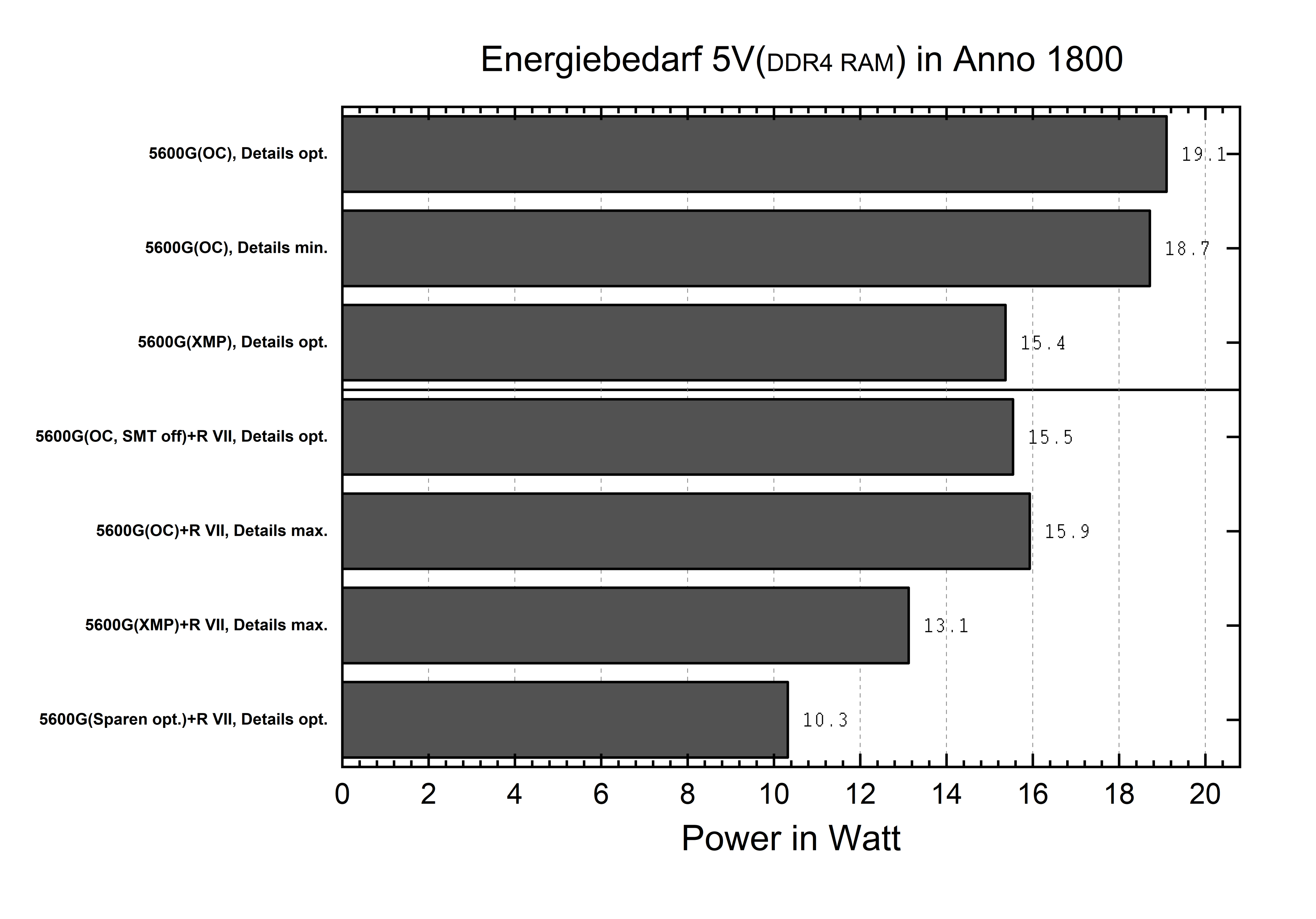

Wirft man einen Blick auf die 5V Schiene, sieht man vor allem die Leistungsaufnahme der 2x16GB DDR4 die verbaut sind.
Im Idle liegt diese Schiene bei errechneten 5,63 W ohne RAM und bei 6,15W mit RAM im optimierten Sparprofil.
Ohne die Radeon VII muss der RAM noch stärker arbeiten und setzt mit OC ca. 11 W in Abwärme um.
Mit dem XMP Profil sind es ca. 9,5 W.
Muss der RAM nur die CPU und nicht noch die iGPU versorgen, liegt die Leistungsaufname im Bereich von 4 bis 8 W je nach BIOS Profil.
Verglichen mit einer Grafikkarte oder einer CPU ist das zwar nicht viel, aber man sollte die Leistungsaufnahme des RAM auch nicht ignorieren.

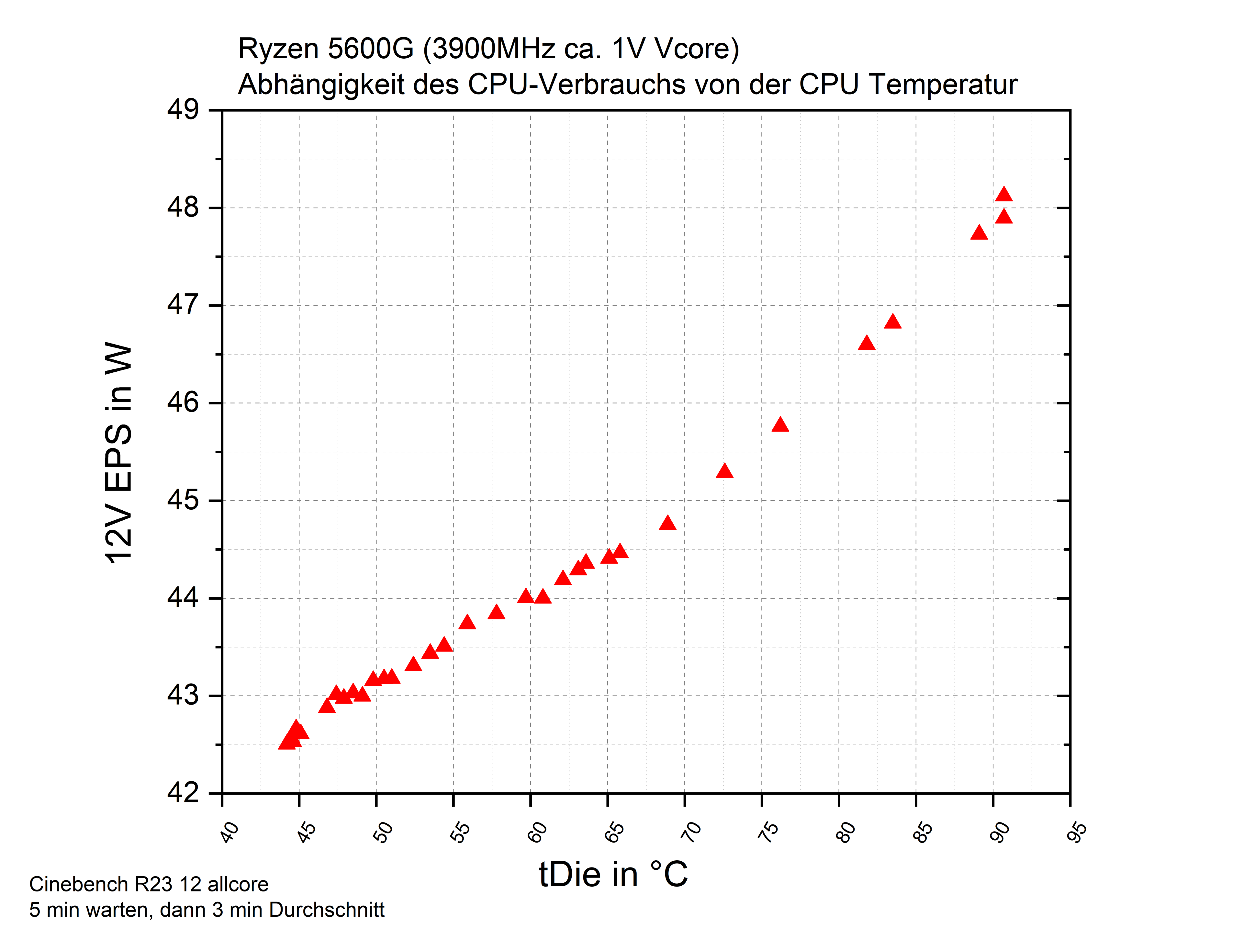

Einfluss der Chiptemperatur auf die Effizienz und Leistungsaufnahme von Lüftern​
Ich gehe mal eines der ungewöhnlicheren Themen an.
Ich denke nicht, dass jedem Nutzer bekannt ist, dass sich eine hohe Betriebstemperatur auch negativ auf die Effizienz auswirkt.
Für diesen Test habe ich den CPU Lüfter wieder zurückgetauscht, da der Originale Lüfter einen viel breiteren rpm Bereich hat und habe dies genutzt um die Temperatur und den Stromverbrauch des Ryzen 5600G während Cinebench R23 zu messen.
Der Lüfter wurde extern geregelt und ich betrachte nur die 12V EPS Leitung die die CPU und iGPU versorgt.
Da die CPU ab ca, 93°C abgestürzt ist, musste ich den Takt auf 3,9GHz und die Spannung auf ca. 1V absenken um bei 250 rpm noch so eben stabil zu sein. Was die CPU an Rechenleistung abliefert ist also über den ganzen Temperaturbereich gleich und nur die Temperatur wird, über immer mehr Lüfterdrehzahl, gesenkt.
Wie man sehen kann, ist zwischen den 48 W bei 92°C und den 42,5 W bei unter 45°C immerhin ein Unterschied von 5,5 W, was (je nach Bezugspunkt) um die 12% weniger Stromverbrauch für die gleiche Arbeit bedeutet.
Der Verlauf sieht bis ca. 70°C linear aus und danach erhöht sich die Steigung minimal. Ich könnte mir vorstellen, dass zu deutlich niedrigeren Temperaturen nochmal andere Effekte dazu kommen, die nicht so linear reagieren, aber da wären wir dann bei unrealistischen Kompressor oder Flüssiggas Kühlungen.

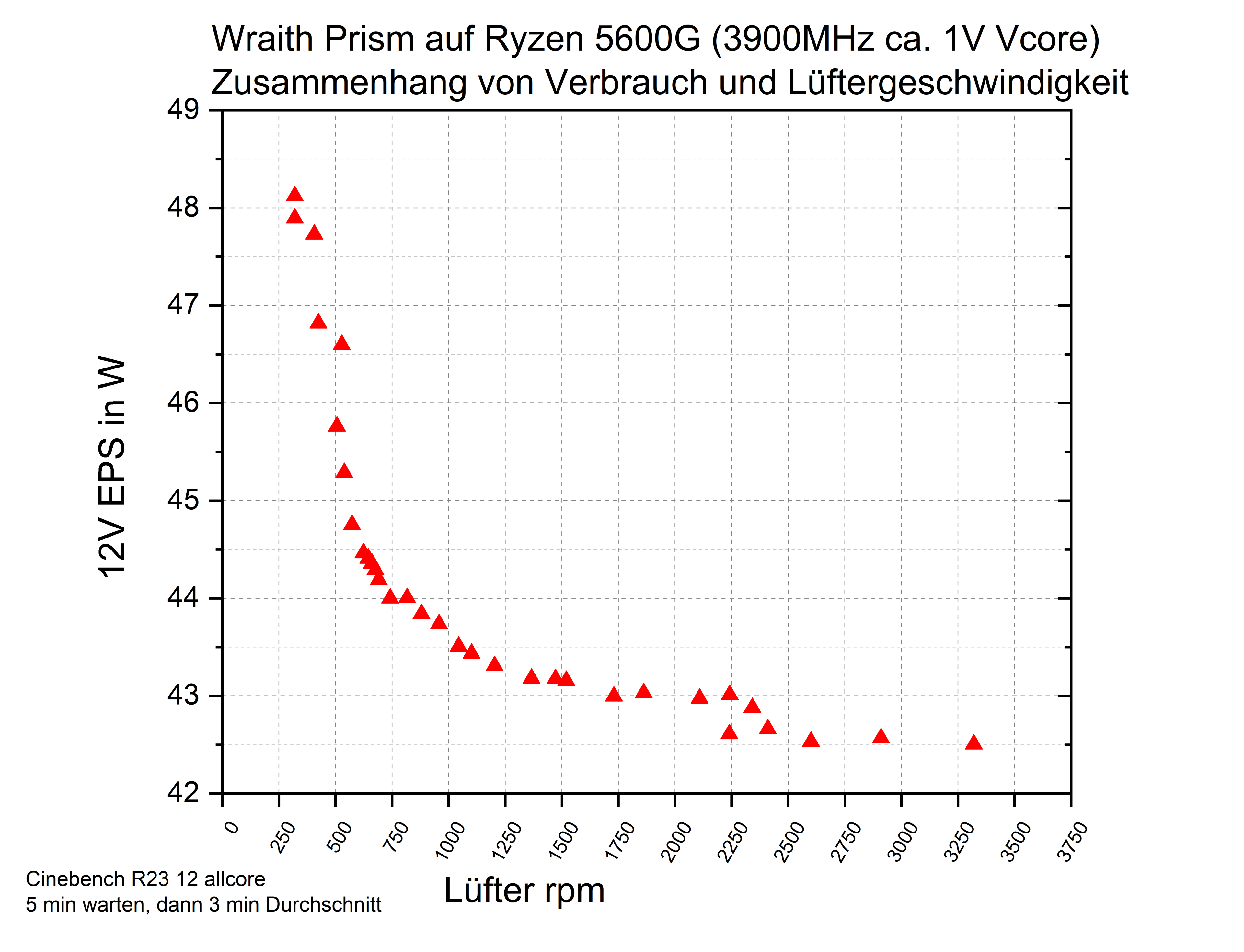

Aber schnellere Lüfter benötigen auch Strom und wie viel das sein kann, habe ich für verschiedene Modelle nachgemessen:

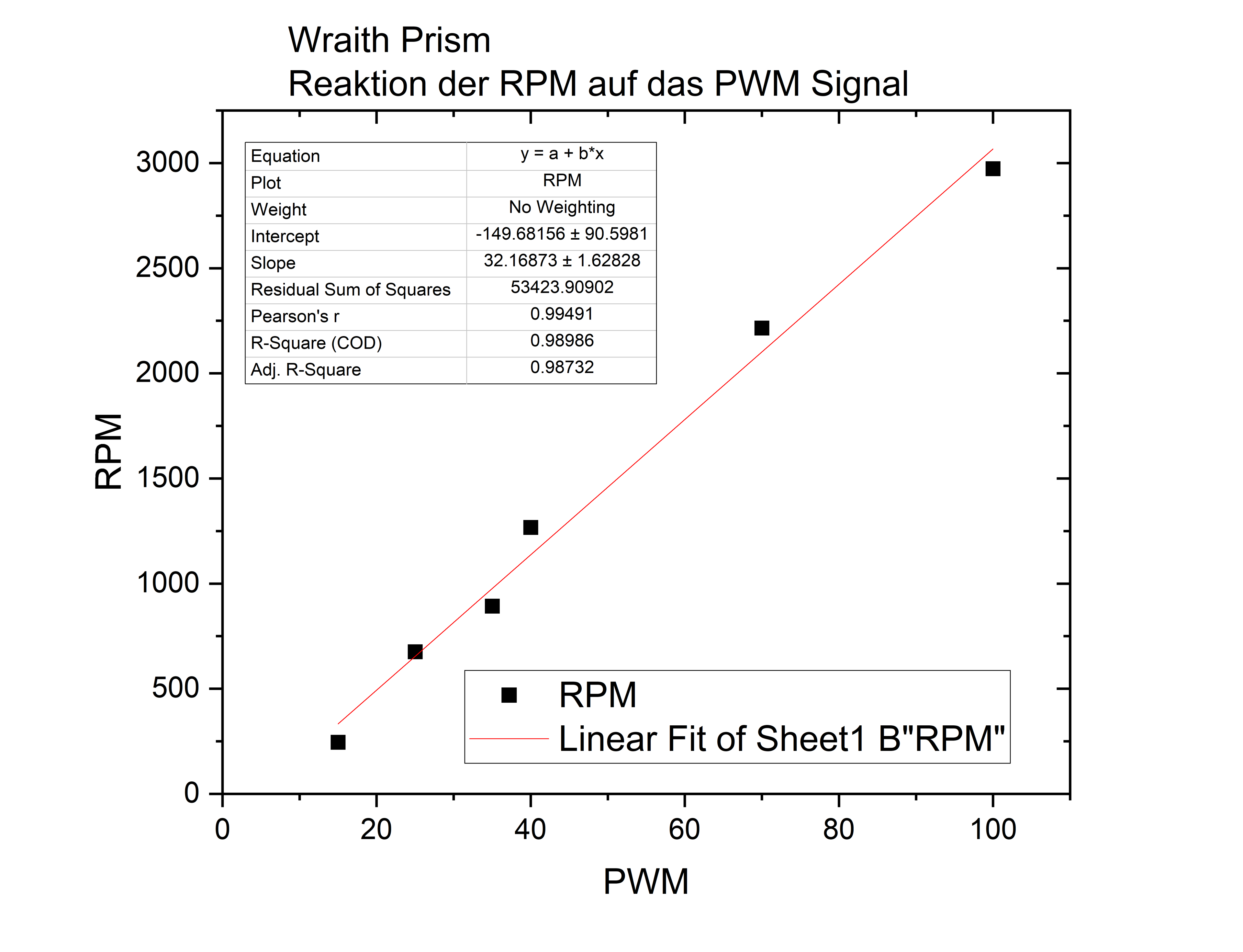

Detailbetrachtung Wraith-Prism-Lüfter​
Der Prism Lüfter benötigt bei volle Drehzahl etwas über 4W . Das ist für einen 75mm Lüfter sehr viel und die RGB Beleuchtung benötigt davon ca. 1,5 W.
Man sieht aber auch, dass die Leistungsaufnahme erst später so stark ansteigt und wir bis 1250 rpm noch unter 2W liegen.
Daraus kann man sich jetzt sweetspots raussuchen, die natürlich von der individuellen Situation abhängen.

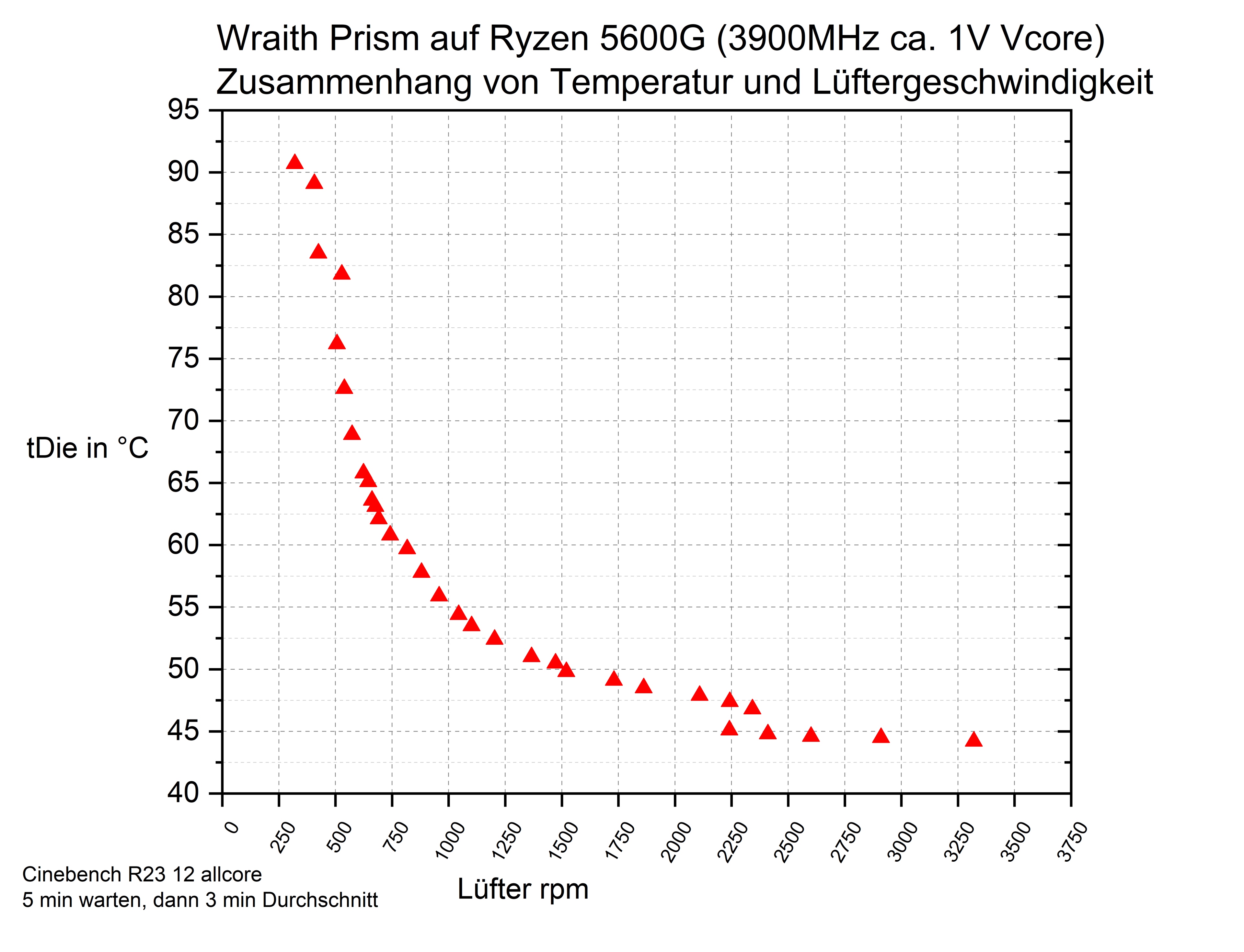

Schaut man sich die Temperatur in Abhängigkeit der Prism-Lüfterdrehzahl an, dann sieht man, dass 1250 rpm ca. 52°C unter Last bedeuten und laut dem obigen Diagramm mit ca. 43,25(CPU) + 2W(Lüfter) ergibt sich eine Ersparnis 4,35 W weniger als 250 rpm mit 48 + 1,6 W Den Lüfter auf 100% zu schrauben ist nicht nur unerträglich laut, sondern spart auch nur 2,95 W gegenüber den 250 rpm.
Wem 1250 rpm zu laut sind, der findet seinen Sweetspot eventuell bei 900 rpm, die nur 0,3 W mehr benötigen als 1250 rpm und deutlich leiser ist.
Und hier habe ich gegenübergestellt, wie viel Leistung der Wraith Prism mit dieser CPU, bei welcher Lüfterdrehzahl abführt:
Ich habe das Gehäuse des Prism Lüfters auch zerlegt um zu sehen ob ich die LEDs deaktivieren kann(Eine Steuerungssoftware kommt für mich nicht in Frage), aber der Lüfter wird von der Steuerungsplatine mitversorgt und ich sehe keine Möglichkeit das zu realisieren, ohne neue Kabel anzulöten. Da mein Prism-Lüfter auch noch unschöne Nebengeräusche hat, habe ich ihn sowieso gegen eine Alternative ausgetauscht und mich hier für einen 75mm Lüfter von bequiet entschieden, der nicht nur deutlich leiser ist, sondern auch noch viel weniger Strom benötigt.
Selbst bei 100% mit 2090 rpm benötigt dieser nur 0,74 W und bei unhörbaren 931 rpm ca 0,25 W.
So betreibe ich den Lüfter dann auch im Alltag mit minimal 930 rpm und einem raschen hochdrehen ab 70°C tDie.

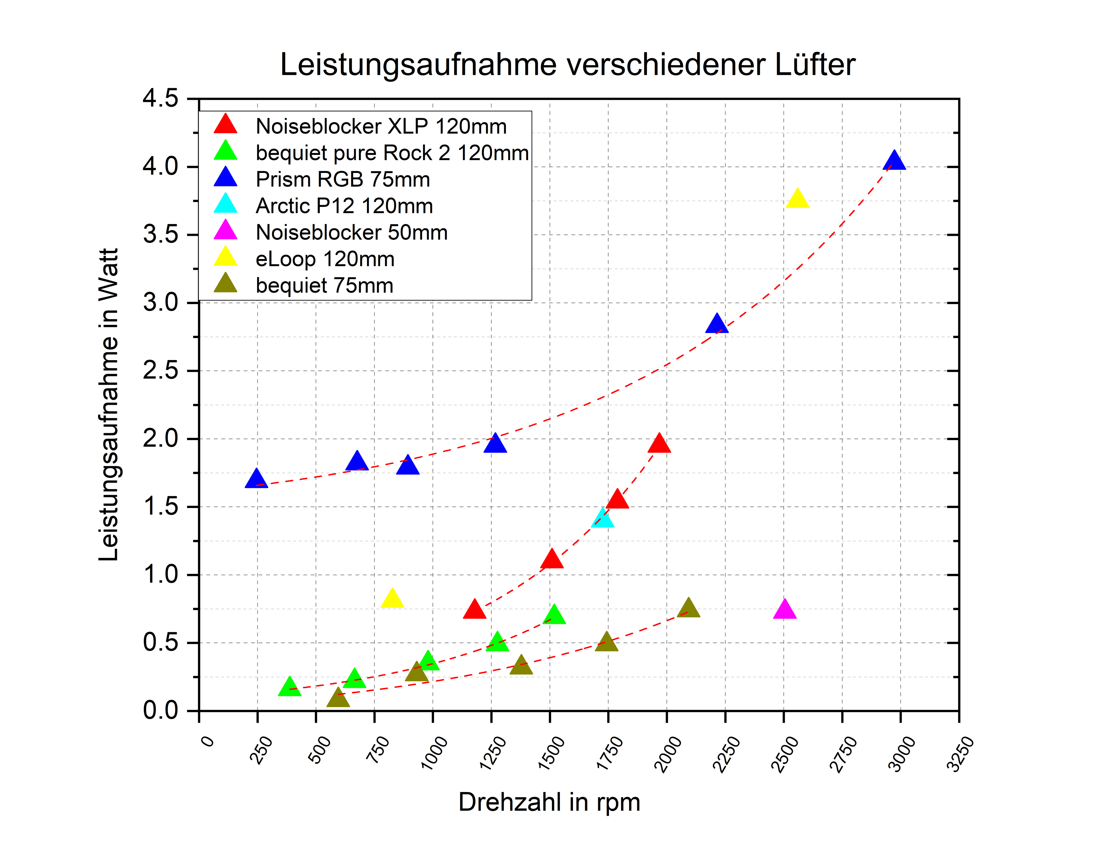

Die anderen Lüfter​

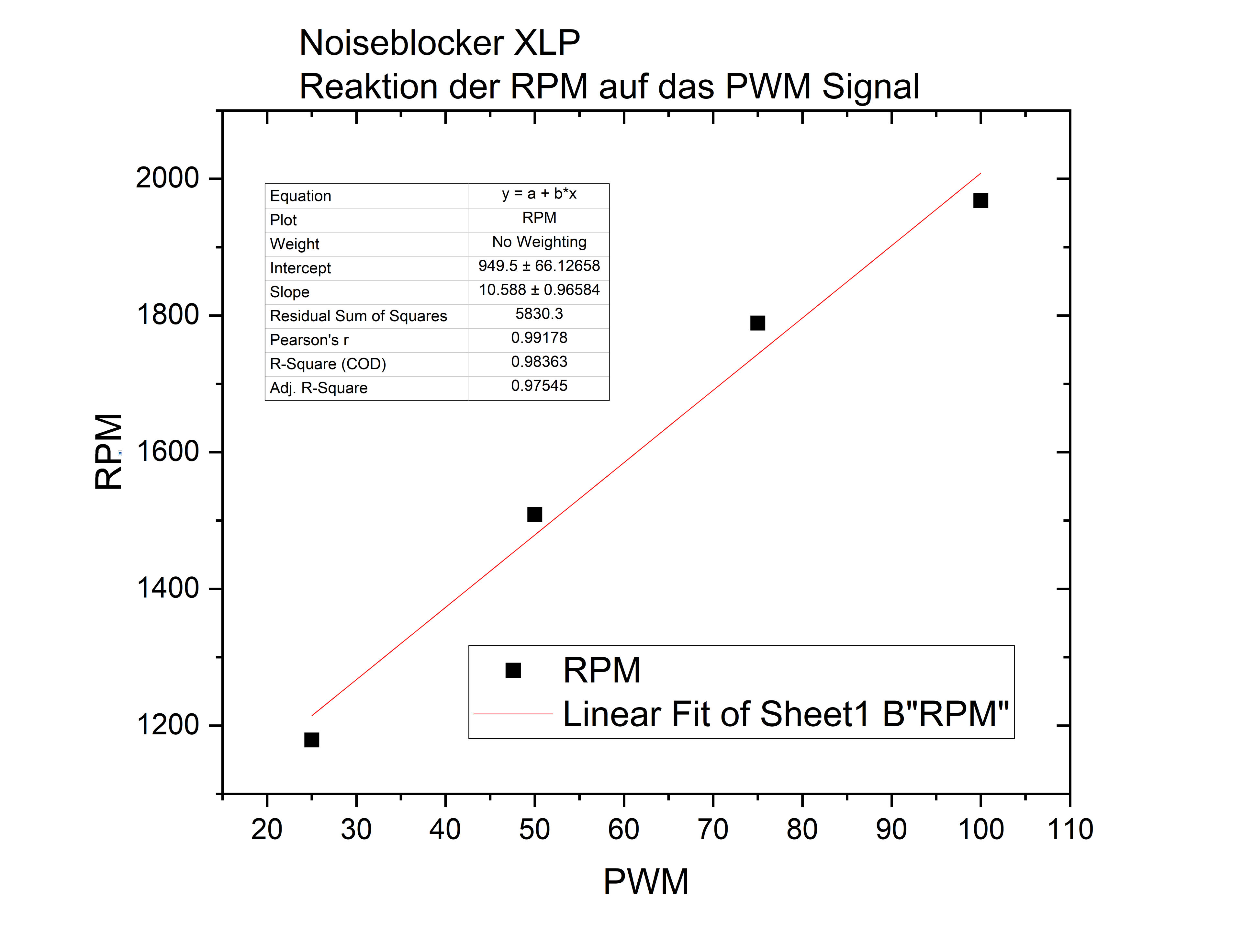

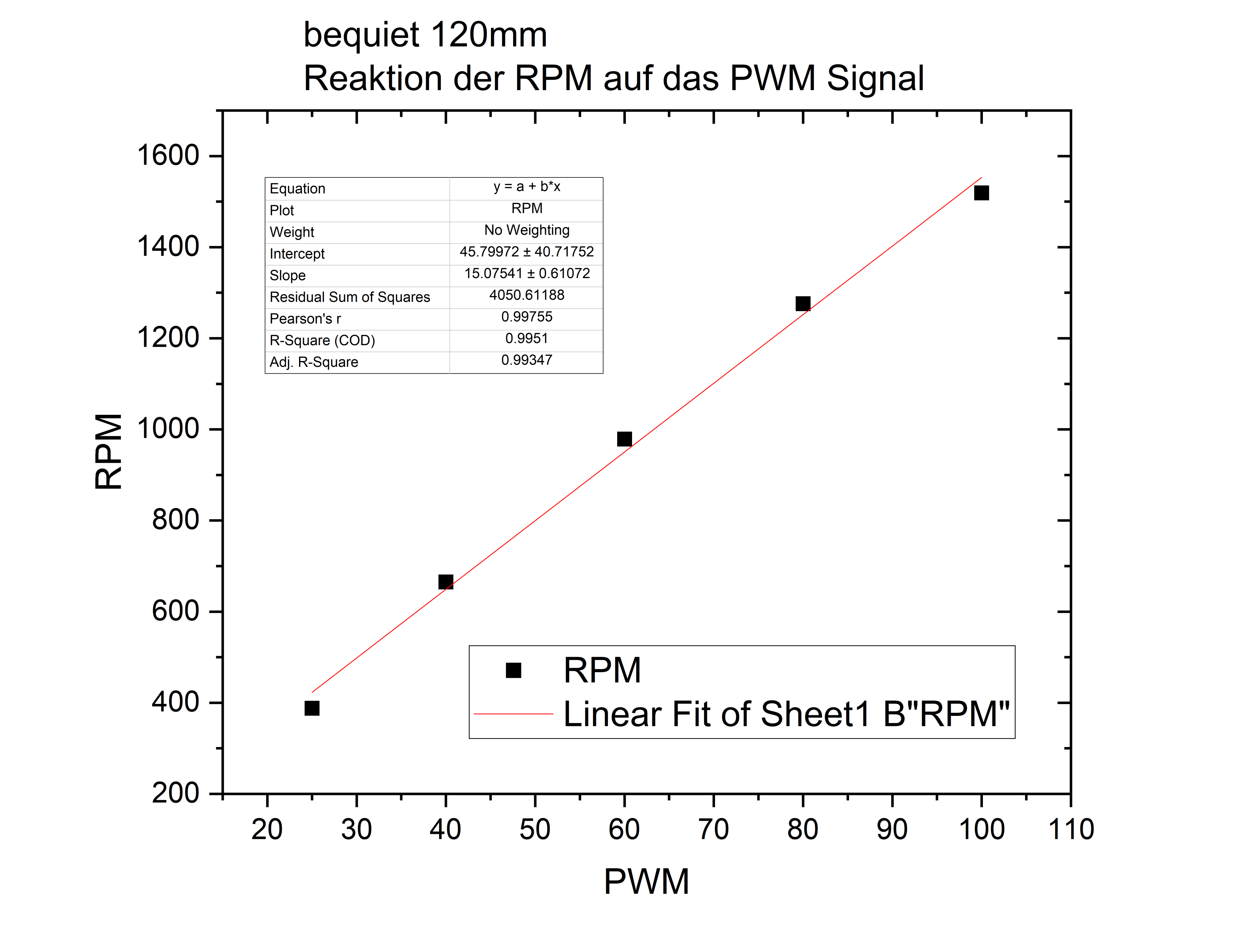

Wie man oben sieht sind die Lüfter teils sehr anders und man kann nicht pauschal ein Verhalten annehmen.
Leider kann das verwendete Mainboard die Lüfter nur über PWM regeln und nicht über die Spannung, was für manche Lüfter bedeutet, dass ich sie nur bei 100% testen konnte und keinen Verlauf zeigen kann.
Dafür habe ich hier je zwei Lüfter mit Y-Kabel benutzt und dann das Ergebnis halbiert um die Genauigkeit zu erhöhen.
Die Verläufe lassen sich gut anfitten, was mir Zuversicht bezüglich der Reproduzierbarkeit gibt, aber da das PMD nicht kalibriert ist, können die Absolutwerte etwas daneben liegen.
Für die NB eLoop B12-4 Lüfter habe ich neben 100% noch einen Adapter mit eingelötetem Widerstand benutzt um einen zweiten Messwert zu erhalten. 3,75W bei 2560 rpm sind ziemlich heftig und ich frage mich, wann ich diesen Düsenjet je nutzen soll...sie waren ein sehr günstiges B-Ware Angebot, dass ich im Affekt gekauft habe. ;)
Laut Datenblatt soll der Lüfter nur 2400 rpm erreichen und 3,84W Leistungsaufnahme haben.
Das passt im Rahmen der Messungenauigkeit halbwegs und es ist schön zu sehen, dass bei 827 rpm auch 0,8 W möglich sind.
Der 120mm Noiseblocker XL-P soll laut Datenblatt 1000-2000 rpm können und maximal 2,64 W benötigen. Bei mir stimmen die Drehzahlen, aber ich messe nur maximal 1,95 W..keine Ahnung ob meine Messung zu wenig ausspuckt oder das Datenblatt übertreibt, aber man kann am Verlauf sehen, dass die Kurve hier besonders steil ist und viel Einsparpotential vorhanden ist.
Die 120mm P12 Lüfter von Arctic konnte ich nicht regeln aber sie fügen sich mit 1723 rpm und 1,4 W auf der gleichen Kurve wie die NB XL-P ein.
Laut Datenblatt sollen sie maximal 1,9W bei 1800 rpm erreichen.
Von bequiet habe ich einmal den 75mm Lüfter vermessen den ich als Ersatz für den Prism-Lüfter gekauft habe und einen 120mm Lüfter der bei einem pure Rock 2 dabei war.
Ich kann nicht testen, welcher mehr Luft pro Watt fördert, aber beide scheinen effizienter zu sein, als die anderen Lüfter die ich getestet habe. Der 75mm Lüfter benötigt wie erwartet etwas weniger bei gleicher Drehzahl und dreht insgesamt etwas höher.
Zuletzt habe ich noch kleine 60mm Lüfter von Noiseblocker getestet, die ich auf einem selbstgefertigten RAM-Kühler aus dem 3D Drucker verwende.
Gemessene 0,73 W für den geringen Luftstrom halte ich für relativ viel auch wenn es absolut gesehen natürlich eher wenig ist.
Das Datenblatt nennt 0,84W für die Lüfter.

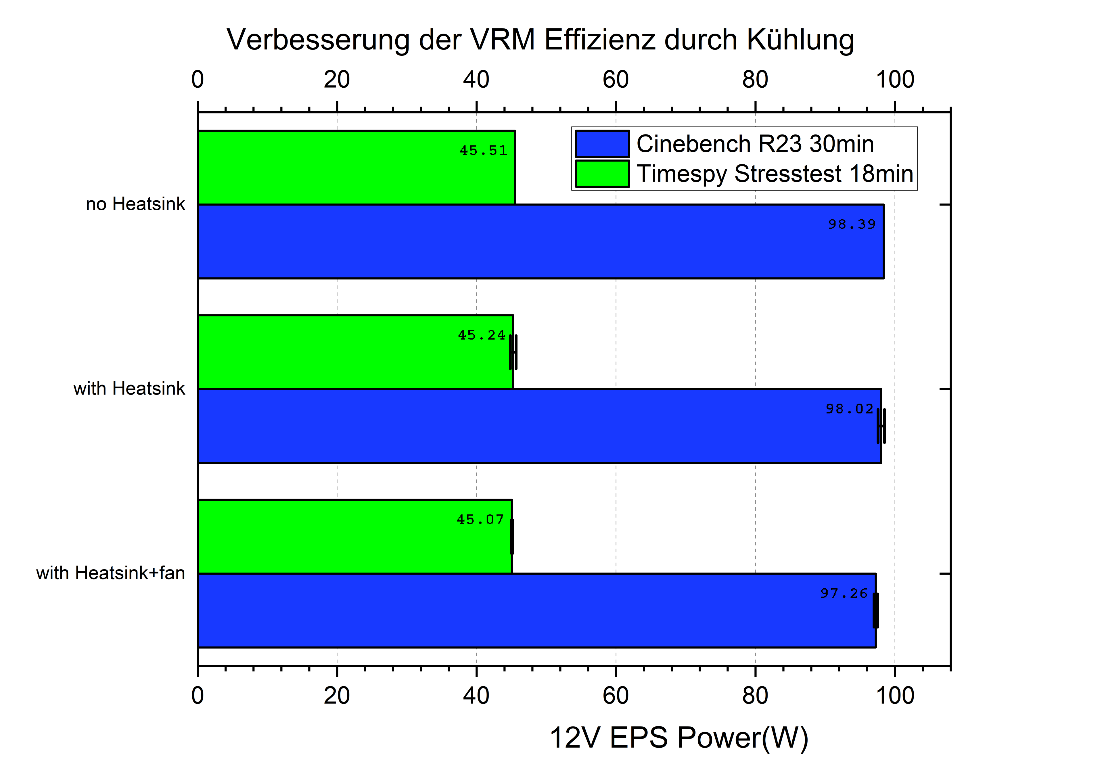

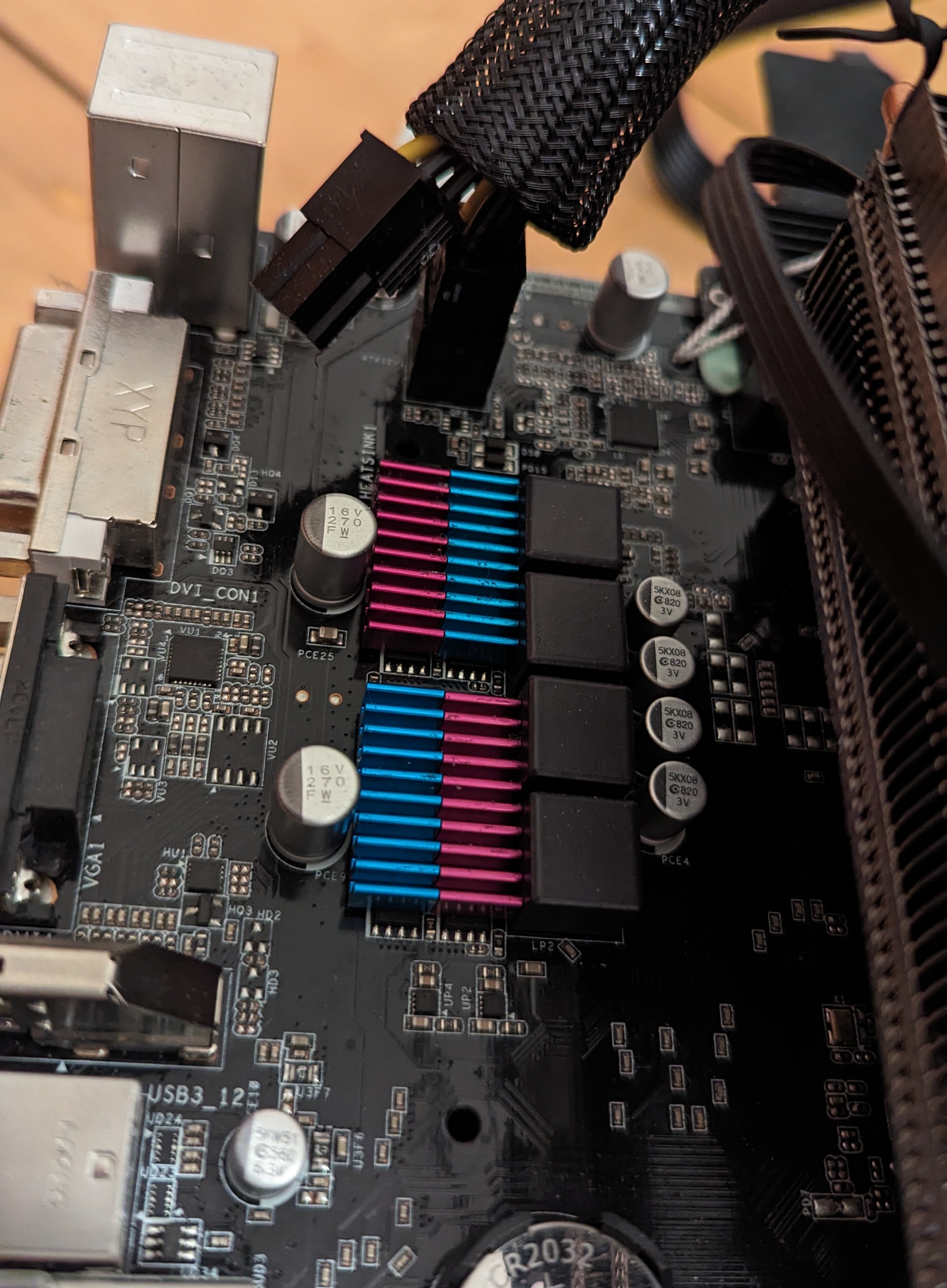

VRM und Chipsatzkühlung​
Da das Mainboard ohne Spannungswandlerkühler gebaut ist und auch nur 4 Vcore Phasen hat, dachte ich mir, dass ich die CPU Effizienz eventuell weiter verbessern könnte, wenn ich kleine Kühlkörper aufbringe und damit die Mosfets weniger Verluste haben würden.
In kurz....zumindest in diesem Fall zeigt sich erst eine minimale Verbesserung der Vcore VRMs wenn man diese zusätzlich mit einem Lüfter anpustet, der deutlich mehr verbraucht als der Kühleffekt einspart(ca 1%).
Beim Chipsatz hat das aufbringen von extra Kühlkörpern nur etwas für die Frankenstein-Optik gebracht und selbst das senken der Temperatur von 49 auf 30°C durch einen extra Lüfter hat keine Unterschiede außerhalb der Messunsicherheit ergeben.

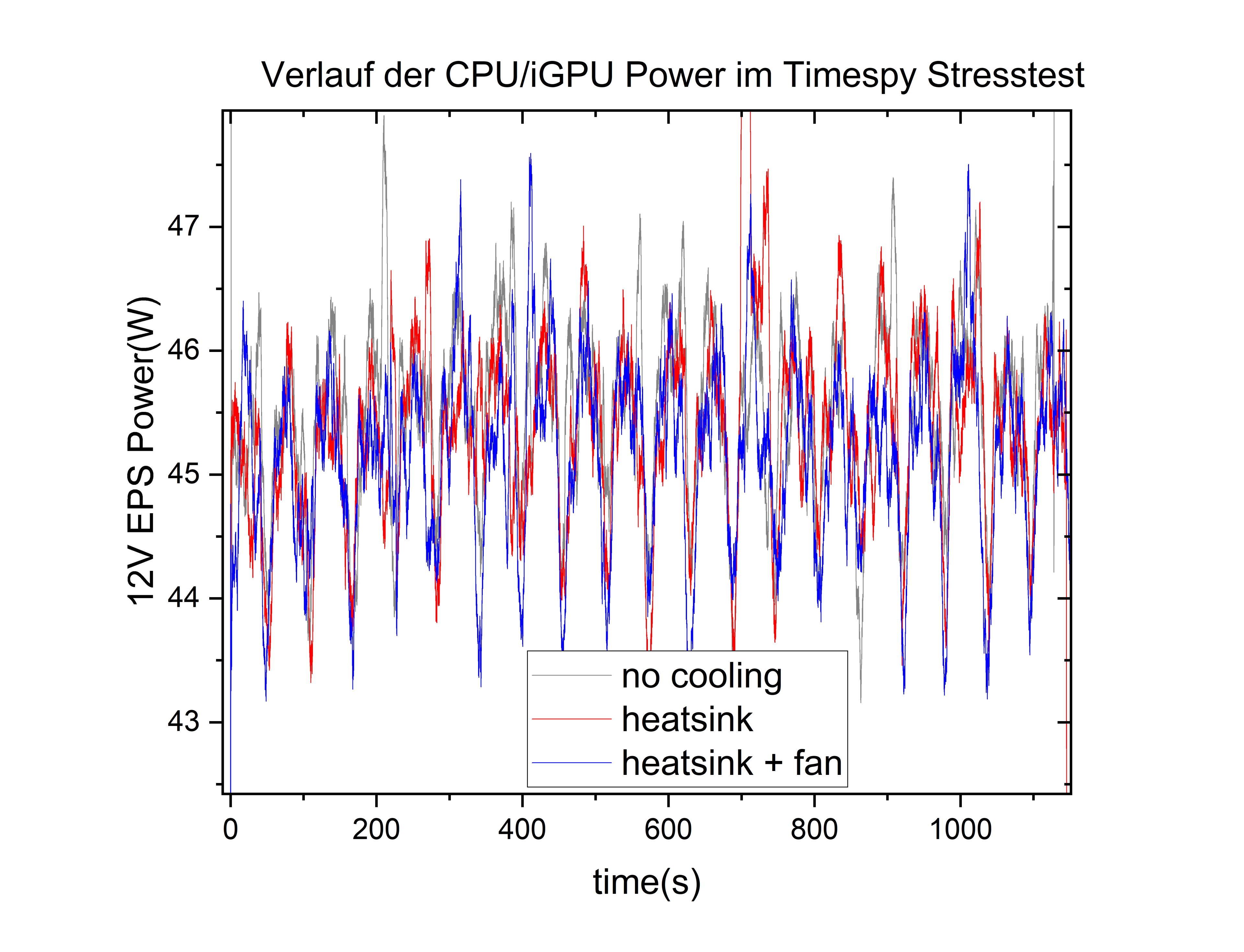

Eventuell gibt es eher einen Einfluss, wenn die Spannungswandler/Chipsätze bei 110°C kochen und man sehr große Kühlkörper rumliegen hat, aber 99,9% von euch können das Thema wohl ignorieren.
in sehr lang...

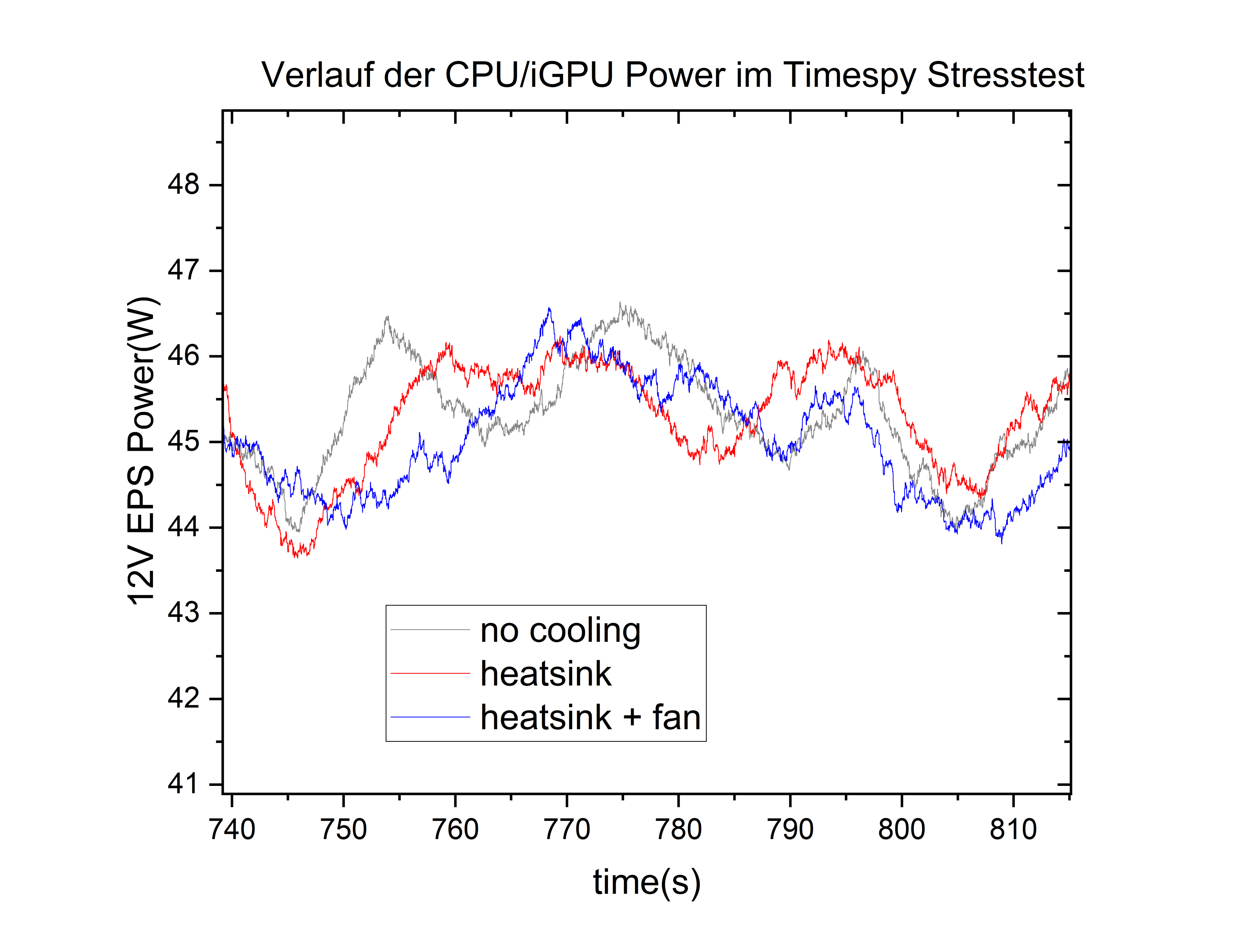

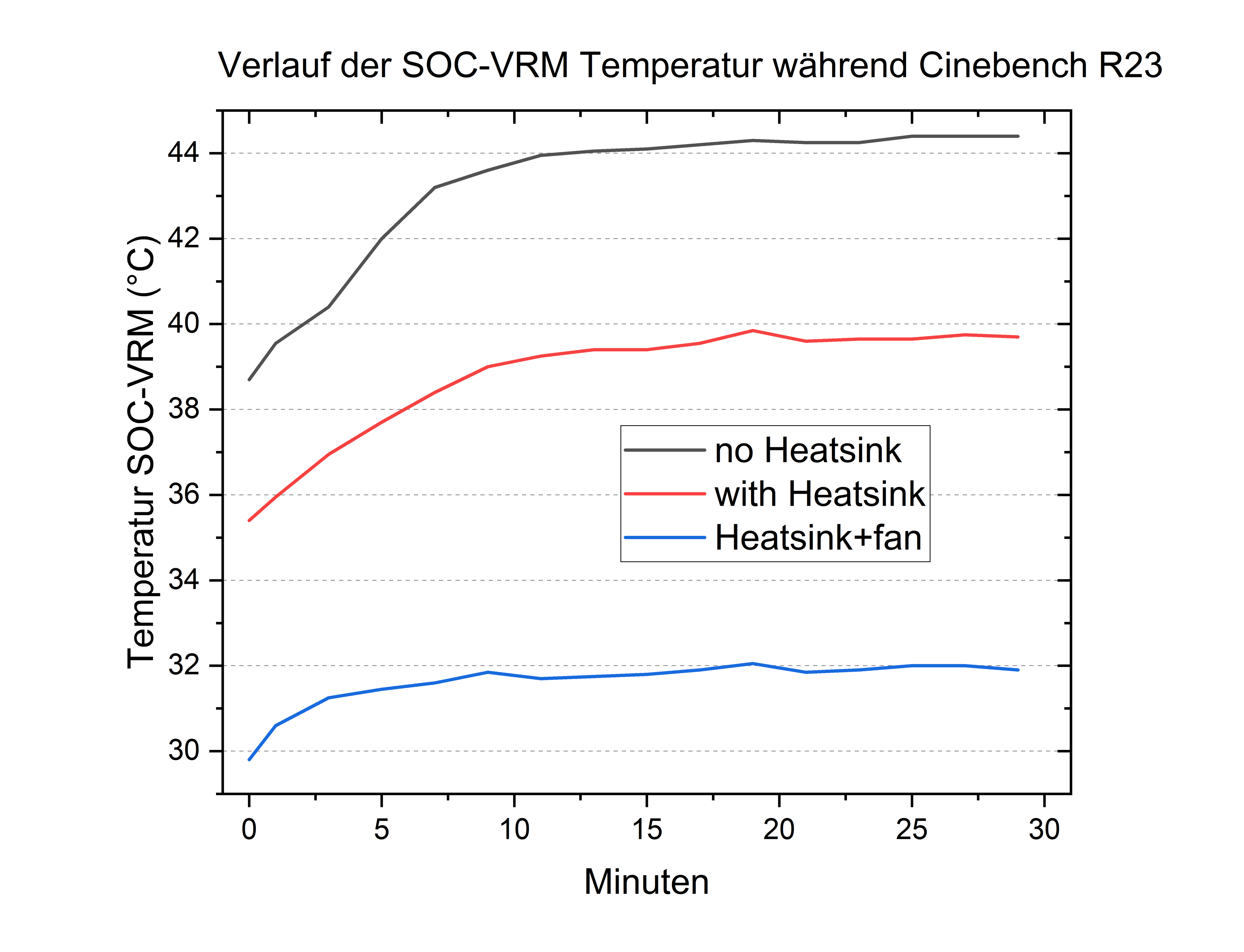

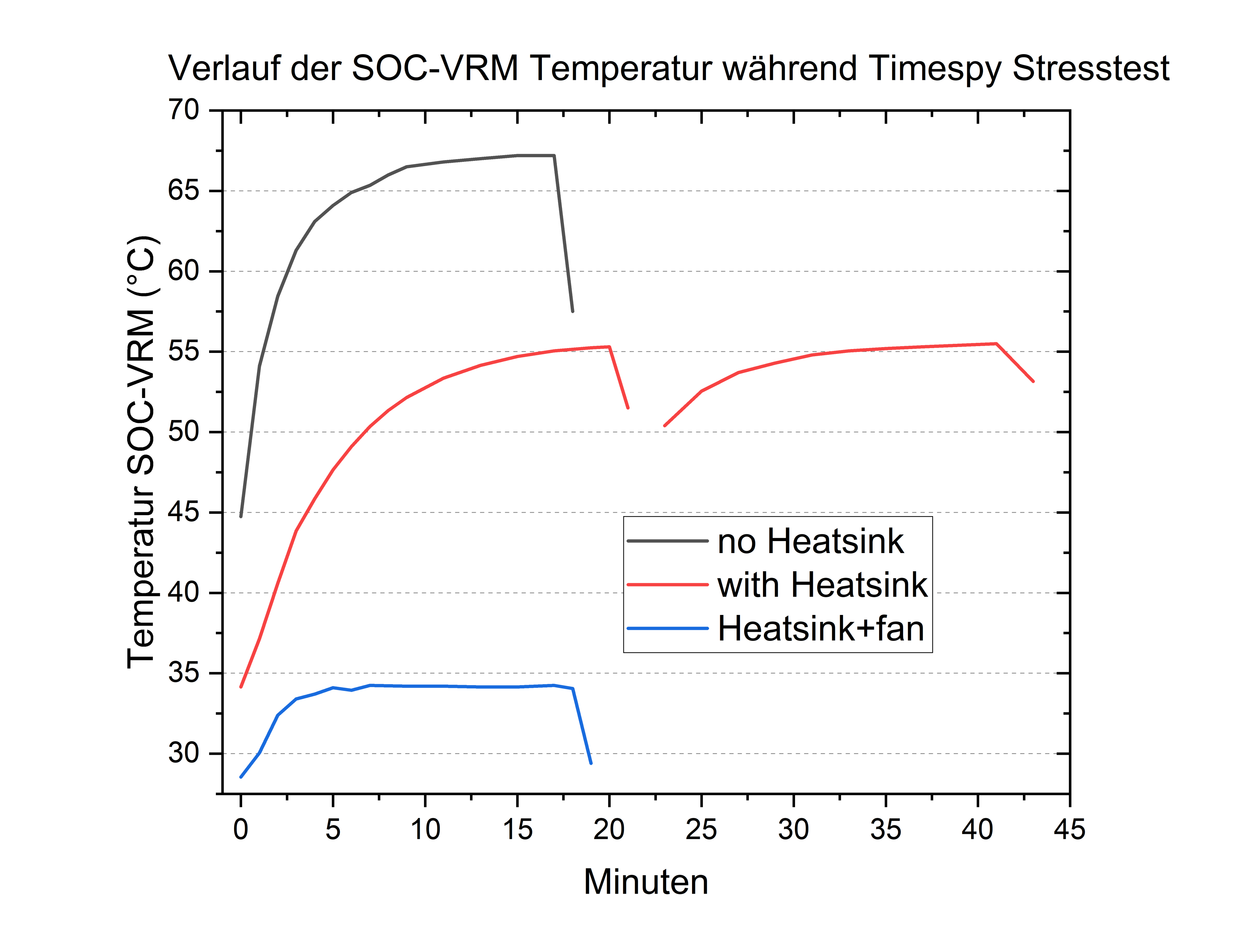

Ich habe Cinebench R23 im 30Min Stresstest genutzt und 3DMark Timespy im Stresstest(die 20 loops dauern grob 18 Min).
Dann habe ich passive Kühlkörper aufgebracht und den Test wiederholt.
Als das wenig eindeutig war, habe ich noch zusätzlich den Lüfter der Wraith Prism Kühlers(100% rpm) über den CPU/SOC-VRMs positioniert.
Da mein Infrarotthermometer die Temperaturen von so kleinen Bauteilen nicht zuverlässig messen kann, habe ich damit zumindest nach Hotspots gesucht und daraufhin zwei Temperaturfühler mit Wärmeleitpaste an einen high- und einen lowside Mosfet der SOC-VRMs befestigt.
Ich habe erst später noch Temperaturfühler an die Vcore Mosfets gehalten und daher keine richtigen Vergleichswerte, aber die Temperaturen waren vorher nicht kritisch und später unter 55°C.
Die CPU wurde um 200MHz übertaktet...ihr PPT auf 120W erhöht und die iGPU von 1900 auf 2300 bei 1130mV übertaktet...der RAM lief bei 3666 Cl18 20 @1,45V.
Hier sieht man dann die Entwicklung der SOC-Spannungswandler Temperaturen und wie unkritisch diese schon ohne Kühlkörper waren. Der Kühlkörper wird nicht schaden, aber er ist wirklich nicht nötig gewesen. Vor allem wenn man sich die Messungen zur Leistungsaufnahme genau anguckt:
Man kann mit gutem Willen einen Trend erkennen und die Werte mit Zusatzlüfter sind auch außerhalb der Standardabweichung.
Aber der Einfluss ist so gering, dass es eigentlich keine Rolle spielt.
Im Stresstest mit 3DMark Timespy erkennt man am Verlauf der Leistungsaufnahme nicht:
Die Leistungsaufnahme der iGPU ist auch einfach viel zu gering um nennenswerte Unterschiede zu erzeugen.

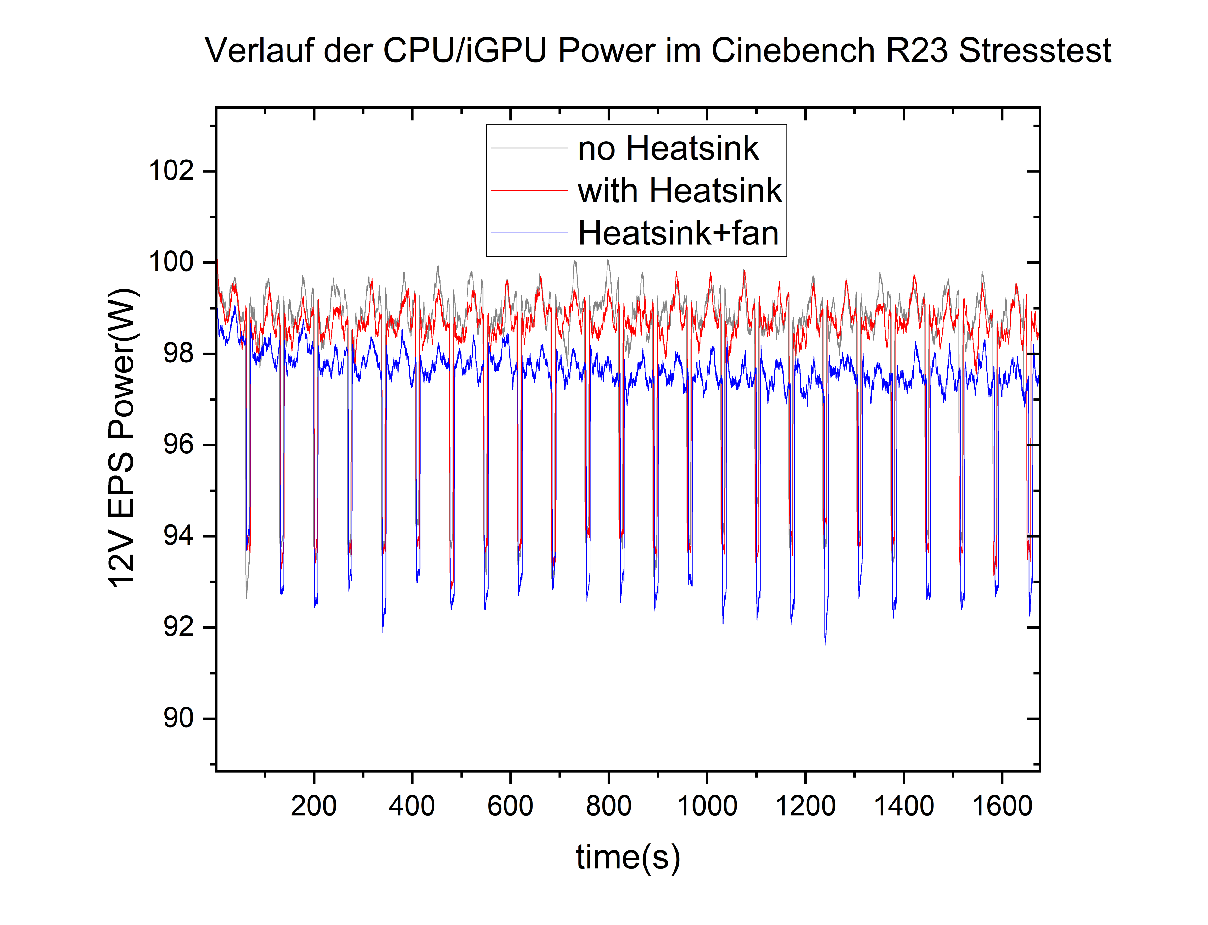

Erst in Cinebench sehen wir einen klaren Trend:
Ich habe auch den Verlauf der Benchmark Punkte notiert:
Wie man sehen kann, gibt es nur minimale Unterschiede zwischen den Verläufen.
Oft sind es weniger als 10 Punkte, was hier 0,08% bedeutet und daher nicht ernst genommen werden sollte.
Das es eine leichte Reduktion des CPU Taktes und damit der Punkte gibt, kann aber zuverlässig beobachtet werden.
Auch wenn der Leistungsverlust nach fast 30 Minuten nur ca. 60 bis 85 Punkte und damit 0,4 bis 0,5% ist.

Es ist also von Vorteil für die Effizienz des Gesamtsystems, wenn man die Lüfter auch ohne kritische CPU Temperaturen in einem erhöhten Drehzahlbereich laufen lässt, wo sie leise und effizient Luft fördern, ohne sich extrem anstrengen zu müssen.
Jeder hat sein eigenes Empfinden bezüglich der Lautstärke, also schaut doch mal ob eure Lüfterkurve die Lüfter nicht unnötig weit runter drosselt. Eine etwas höhere minimale Drehzahl kann trotzdem leise und effiziente Lüfter bedeuten, aber dafür bei der CPU Energie sparen.
Mein bevorzugtes Vorgehen setzt dabei auf eine konstante (tendenziell höher angesetzte) Drehzahl bis zu einer Temperatur X, ab der die Drehzahl dann deutlich ansteigt.
So nehme ich den Rechner zwar wahr, aber es bleibt im Alltag leise und vor allem konstant. Erst wenn dann die Last richtig hoch ist, drehen die Lüfter auf, aber das kann man auch mit klassischen Lüfterkurven nicht verhindern und mit meiner Methode habe ich zumindest im Alltag kein Lüfter auf und ab, das ich schwieriger ausblenden kann, als ein leises konstantes Geräusch.
Und wie ich jetzt gezeigt habe kann es sogar einen Effizienzvorteil haben, wenn man die Temperaturen nicht so hoch gehen lässt.

Verbrauch von Laufwerken und Wasserpumpen​
Es ist recht unzuverlässig, aus dem laufenden Windowsbetrieb heraus so kleine Unterschiede zu messen, da minimale Zugriffe und Aktionen durch Windows direkt deutliche Sprünge in der Leistungsaufnahme erzeugen.
Ich habe das über lange Messzeiträume und das Wegschneiden von sprunghaften Bereichen bestmöglich ausgeglichen.
Trotzdem sollte man den kleinen Unterschieden nicht immer zu viel Bedeutung beimessen.
Die HDDs habe ich im drehenden Zustand gemessen, da das Abschalten auch mit 1 min Verzögerung nur selten und nicht dauerhaft funktioniert. Immer wieder werden sei aufgeweckt, wenn Windows was möchte oder wenn man den Dateiexplorer öffnet.
Die HDDs benötigen dabei wirklich viel Energie und man sollte sie daher nicht dauerhaft im PC haben.
Mit der WD Red Pro habe ich sicherlich ein Modell, dass auf Leistung getrimmt ist, aber auch die WD Green, die eigentlich als Datengrab verkauft wird, liegt über 6 Watt. Die Seagate Exos liegt jeweils dazwischen.
Bei den SSDs sind die Verbräuche klein, aber die Unterschiede kann man trotzdem erkennen.
Die Samsung 980 Pro brauchen sowohl mit 1TB als auch mit 2TB um 1 Watt, wobei dies in anderen Systemen auch mehr sein könnte, da sie hier nur mit PCIe 3.0 laufen können.
Die ältere 970 Pro braucht ein halbes Watt mehr Energie und die Kingston A2000 und Lexar NM610 sind am sparsamsten.
Sie haben beide praktisch den gleichen Controller, nur einmal in der Variante mit DRam Cache und einmal ohne DRam.
Ohne DRAM scheint der Verbrauch etwas geringer auszufallen.
Die 860QVO und 870EVO sind Sata SSDs und benötigen zusammen nur grob 1 Watt, also ein halbes Watt pro SSD.

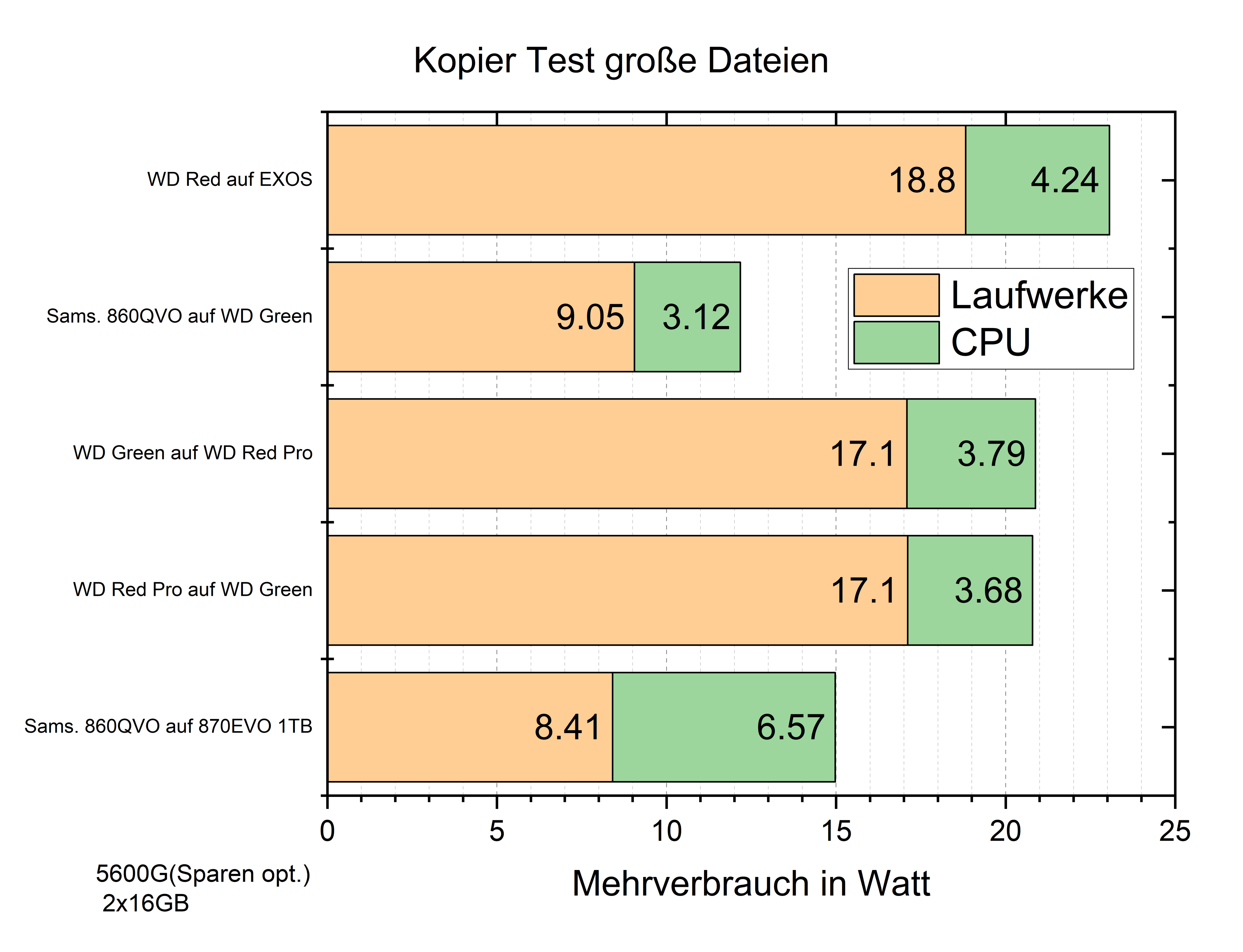

Dann habe ich getestet, wie weit der Verbrauch ansteigt, wenn ich Daten von einem auf ein anderes Laufwerk kopiere:
Es gibt neben dem Mehrverbrauch der Laufwerke auch den Mehrverbrauch durch die CPU, welche hier eine Rolle spielt.
Der Anteil der CPU ist dabei anscheinend abhängig von der Übertragungsgeschwindigkeit.
Wenn eine oder zwei HDDs involviert sind, werden maximal 130-180 MB/s übertragen und die CPU braucht dafür ca 3-4 Watt.
Von einer SATA SSD auf die andere, lag die Übertragungsrate bei 510 MB/s und ich konnte 6,6 Watt messen.
Die SATA SSDs brauchen dann auch relativ viel Energie und kommen auf über 8 Watt.
Bei den HDDs war der Grundbedarf schon sehr hoch, und sie brauchen dann unter Last nicht mehr so viel mehr.
Das hier selbst die sparsamste Variante in Summe bei 12 Watt liegt und in der Spitze sogar 23 Watt zusätzlich benötigt werden hat mich sehr überrascht.

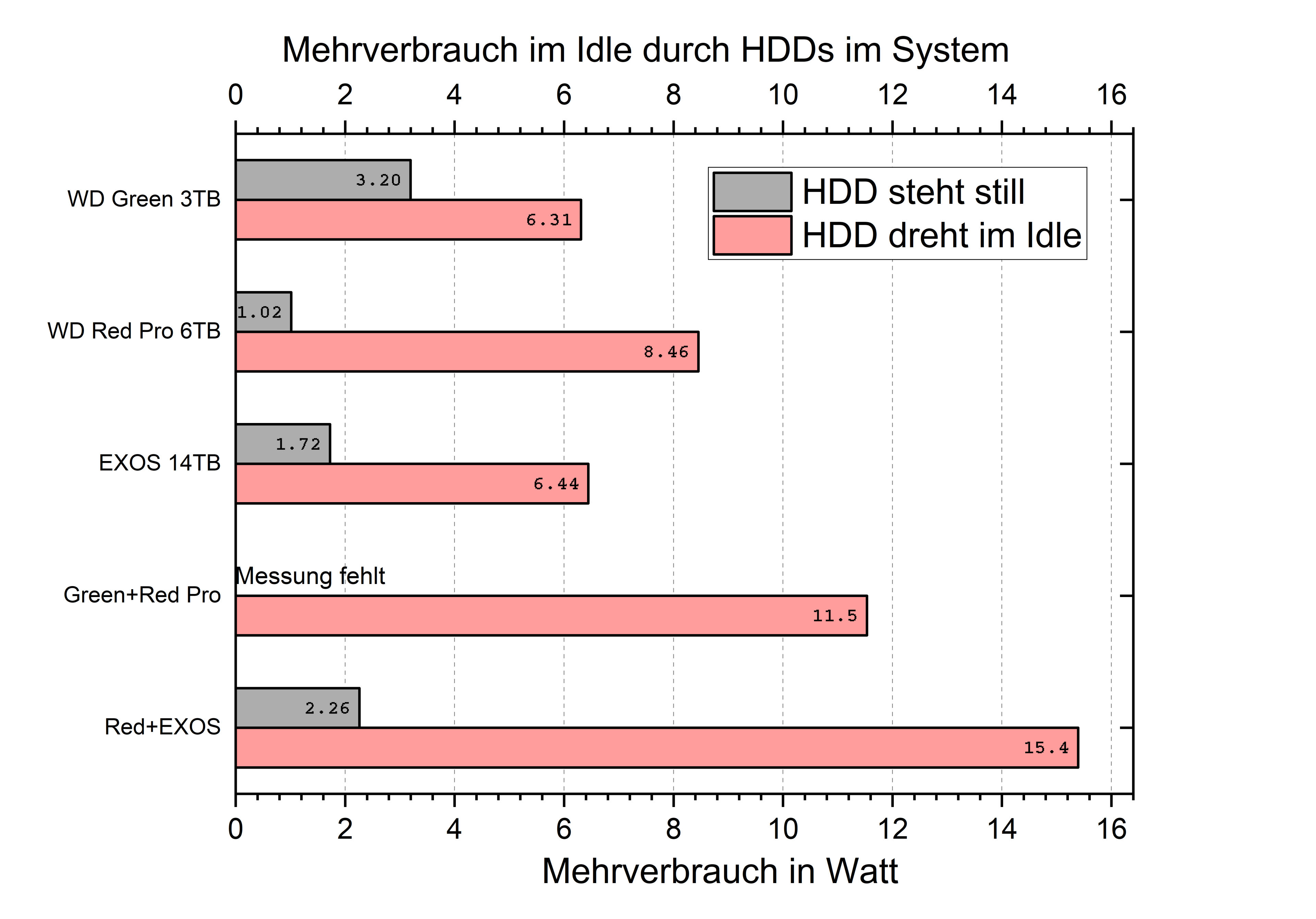

Ich habe dann noch getestet wie groß die Einsparung bei den HDDs ist, wenn sie aufhören zu drehen und es zeigen sich große Einsparungen:
Etwas überrascht war ich, dass die WD Green, die im Betrieb am sparsamsten war, dann im Ruhemodus noch über 3 Watt benötigt hat.
Wenn jemand ein eigenes NAS oder ähnliches mit einem Pico Netzteil plant, der möchte dieses vermutlich eher knapp bemessen und ist daher an Lastspitzen interessiert.
Ich habe daher auch gemessen, wie die Leistungsaufnahme während dem Anlaufen der HDDs aussieht und bei zwei HDDs die gleichzeitig anlaufen, waren das für ca. 8 Sekunden um die 35 Watt. Wer viele HDDs verbaut, muss also mit einem hohen Strompeak beim Anlaufen der HDDs rechnen und das bei seiner Netzteilauswahl berücksichtigen:

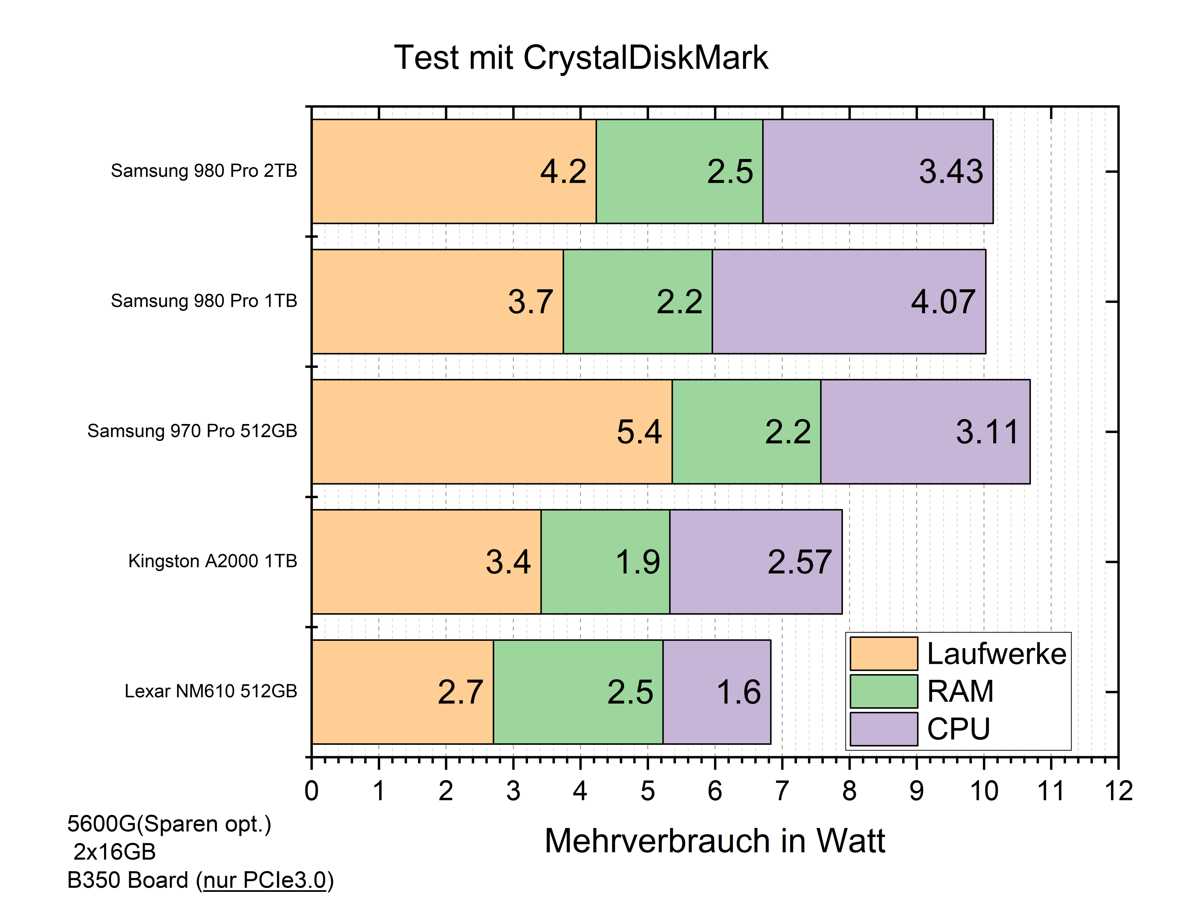

Da das Mainboard nur einen M2 Slot hat, habe ich keine Kopiertests mit den NVME SSDs gemacht.
Dafür habe ich diese mit CrystalDiscMark ausgelastet und auch hier den Mehrverbrauch aufgeschlüsselt:
Die schnellen Samsung Pro SSDs benötigen die meiste Energie, sie erreichen aber auch die besten Benchmarkergebnisse.
Die neueren 980er sind wie schon im Idle sparsamer als die 970 Pro.
Die Kingston ist etwas sparsamer und durch die schlechteren Leistungswerte beansprucht sie den RAM und die CPU weniger.
Die Lexar ist nochmal langsamer und ist als Laufwerk und auch beim CPU Verbrauch sparsamer, aber der fehlende DRAM Cache scheint etwas mehr RAM Belastung zu erzeugen.

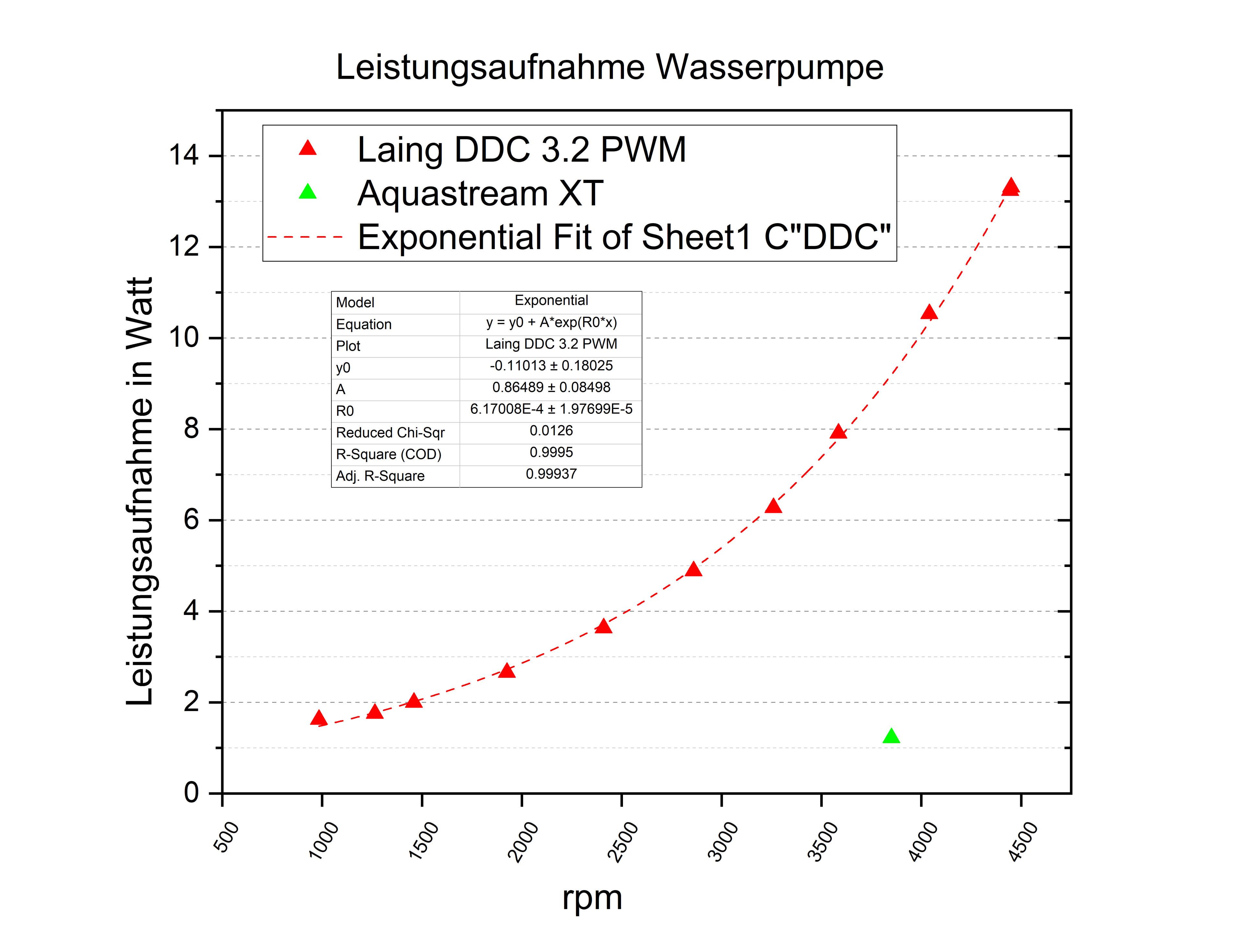

Wasserpumpen​
Wer sein System mit Wasser kühlt, hat damit einen weiteren Verbraucher im System.
Mein Gaming PC ist mit einer Laing DDC 3.2 PWM ausgestattet und diese kann laut Datenblatt bis zu 20 W benötigen.
Laut meinen Messungen blieb sie auch bei voller Drehzahl unter 14 W, was aber trotzdem einen großer Verbraucher im PC darstellen kann.
Wer die Pumpe drosselt, der kann sie jedoch auch auf unter 2 W drücken. Wer mit wenig Durchfluss leben kann, der kann hier also viel Strom sparen.
Ich habe auch meine alte Aquastream XT gemessen, jedoch fehlt dem System im Moment eine Grafikkarte und RAM. Daher waren die Schnellkopplungen die eigentlich zur GPU gehen würden "kurzgeschaltet" und da die Schläuche zu kurz dafür waren, waren diese abgeknickt.
Es könnte sein, dass die niedrige Leistungsaufnahme ein Resultat des hohen Widerstandes war, denn 1,2 Watt sind eher unrealistisch wenig. Als das System früher noch lief, hatte die Software ca. 4,3-4,5 W für die Pumpe angegeben, was mir realistischer erscheint.

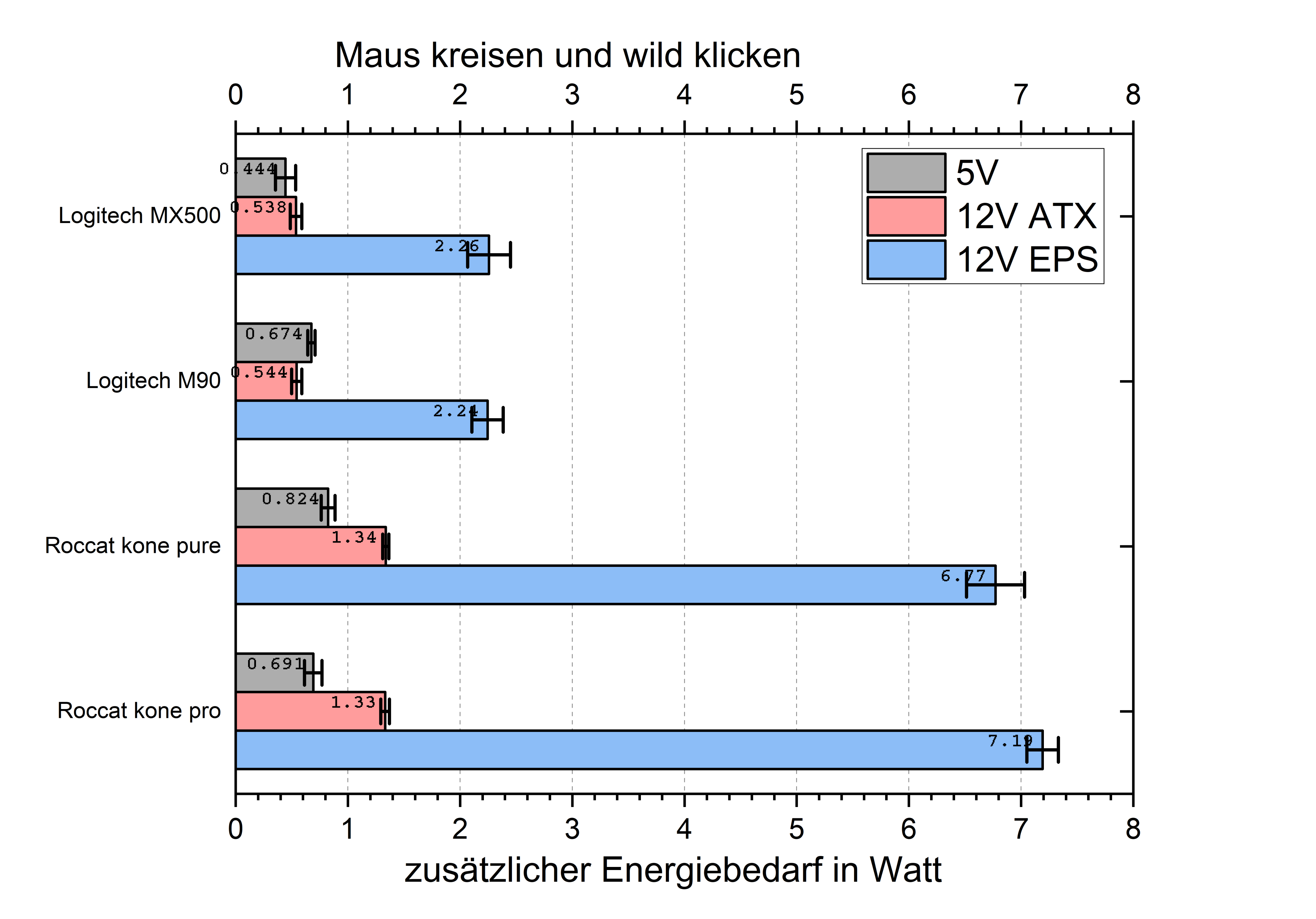

Verschieden Mäuse getestet(und Tastaturen)​
Ich habe vier verschiedene Mäuse angeschlossen und ausprobiert.
Zwei alte Mäuse in Form einer Logitech MX500 und einer M90 und zwei neuere in Form einer Roccat kone pure und einer kone Pro.
Ich habe im Idle gar keine Unterschiede messen können und erst bei Bewegung der Maus tut sich etwas.
Ich habe dazu die Mäuse schnell Kreise auf den Desktop zeichnen lassen und habe dabei möglichst viele Linksklicks durchgeführt.
Extra Software zu den Mäusen wurde nicht installiert, die Roccat Mäuse sind aber, von einem anderen PC aus, mit verschiedenen Presets bespielt worden.
An der 3,3 V Schiene hat sich nichts geändert.
Die 5V sollten eigentlich die USB Geräte versorgen und den RAM.
Es könnte aber auch sein, dass sie auf manchen Systemen von -5V Standby versorgt werden, bei mir konnte ich jedoch den deutlichen Einfluss einer RGB Tastatur-Beleuchung auf die 5V Schiene messen.
So wie ich das einschätze, sind die Unterschiede der Mäuse hier praktisch Messungenauigkeit und nicht von Bedeutung.
Bei 12 V ATX und EPS gibt es eindeutigere Ergebnisse und es zeigen sich Unterschiede zwischen den alten und neuen Mäusen, die ich auf die polling rate zurückführe. Die alten laufen mit 125 Hz und die neuen mit 1000 Hz.
Ich habe auch verschiedene DPI ausprobiert, aber dies hatte keinen Einfluss.
EPS steigt um ca. 2,3 W bei 125 Hz und ca. 7 W bei 1000 Hz. Hier scheint die CPU Last unterschiedlich zu steigen wenn die Mausbewegungen verarbeitet werden.
ATX steigt um ca. 0,54 W bei 125 Hz und um ca. 1,3 bei 1000 Hz. Ich kann nicht sagen, was hier den Anstieg in der Leistungsaufnahme verursacht und kann nur spekulieren, dass eventuell ein USB Controller an dieser Schiene hängt.
Maus-Fazit​
Alles in allem haben die Mausbewegungen ca. 3,3 W Mehrverbrauch bei 125 Hz und ca. 9 W bei 1000 Hz erzeugt.
Und das war mit meinem optimierten Stromsparprofil.
Ein paar Einzeltests mit dem Default+XMP Profil haben einen ähnlichen Mehrverbrauch bei 125 Hz und ca. 11 statt 9 W Mehrverbauch bei 1000 Hz ergeben.

Verwende ich nur ein Modul, halbiert sich der Verbrauch zwar, aber erst unter Last zeigen sich auch deutlicherer Unterschiede.
Ob dabei Micron-E oder Samsung B-Die verwendet wird, hat kaum einen Einfluss, auch wenn die Micron Chips anscheinend minimal mehr Energie benötigen.
Auch unter Last verdoppelt sich die Leistungsaufnahme mit zwei Modulen, wobei das nur für die Stresstests und die Nutzung als VRAM gilt.
Bei Cinebench ist die Auslastung gering, wie man an der Leistungsaufnahme sehen kann und die es kommt nicht zu einer Verdoppelung.
Ob das JEDEC Profil bei 2133 oder die ausgeloteten Timings zum Einsatz kommen, spielt für die Leistungsaufnahme anscheinend keine Rolle. Bis zu 7 Watt und damit 3,5 W pro Modul sind immerhin 26% weniger als mit dem XMP Profil und die Übertaktung bringt den RAM auf fast 17 Watt.
Hier nochmal den errechneten Verbrauch in Anno 1800 als Vergleich:
Wenn die iGPU den RAM als VRAM mitnutzt, ist der Unterschied von XMP zu OC nicht so groß wie in den synthetischen Tests.
Eventuell liegt das an der hoher RAM-Abhängigkeit der CPU in Anno, die vor allem auf die Latenzen und nicht auf die Bandbreite reagiert.
Auch wenn eine dedizierte Grafikkarte verwendet wird, liegt kaum ein Unterschied zwischen XMP und OC.
Das optimierte Sparprofil ist jedoch deutlich sparsamer.
Ich habe auch nochmal in die Skripte mit leichter und höherer Intensität geguckt und im Mittel lagen die errechneten Werte bei 2,2 W für das optimierte Sparprofil, das normale Sparprofil lag bei 2,5 W, XMP bei 3,2 W und das OC erreichte 4 W.
Fazit zum RAM​
Ganz so viel, wie die synthetischen Tests den Anschein machen, treibt das OC die RAM-Leistungsaufnahme dann doch nicht nach oben.
Trotzdem sind die Unterschiede auch in Anno und den Alltags-Skripten meist ein paar Watt.
Und wenn der RAM dann mal richtig gefordert wird, sind fast 17 Watt nur für den RAM, deutlich mehr, als ich es als aus dem "Volksmund" hier im Forum kenne. Da wird meist nur gesagt, dass RAM wenige Watt sind und daher unbedeutend sei.
Aber was den Idle angeht, ist der RAM laut meinem Messungen wirklich unbedeutend und man mus sich nicht bei der Menge einschränken und riskieren, dass wichtige Daten ausgelagert werden müssten.

Lasse ich mit Default+XMP Profil Cinebench R23 laufen, sind es gesamt 69,1 W, 63,6 W bei den Kernen und 2,6 W beim SOC. Der Takt ist konstant bei 4450 MHz.
Lasse ich Furmark alleine laufen, liege ich Gesamt bei 33,6 W, die Kerne nur bei 5,2 W und der SOC bei 23,4 W.
Die iGPU boostet konstant auf 1900 MHz.
Lasse ich beides gleichzeitig mit dem Standard PPT von 88 W laufen, wird es mit 87,3 W nahezu erreicht.
Die Kerne nehmen sich 61 W und der SOC 21,3 W.
Der CPU Takt sinkt auf im Mittel auf 4360 MHz und der iGPU Takt auf 1829 MHz.
Die CPU verliert also 2% an Takt und die iGPU 3,7%.
Maximiere ich das PPT, erreichen beide wieder den vollen Takt und HWInfo meldet Gesamt: 94,7 Kerne: 65,5 und SOC: 23,6 Watt.
Senke ich das PPT auf 45 Watt, sinkt der CPU Takt um 20% auf 3569 MHz, der iGPU Takt um 51% auf 931 MHz.
Die Kerne benötigen dann 27,2 W und der SOC 13 Watt.
Mit dem normalen PPT Limit ist der Leistungsverlust trotz 100% Auslastung sehr gering und da kaum ein Spiel die CPU zu 100% auslasten kann, werden in Spielen sowohl für die CPU, als auch für die iGPU der maximale Takt gehalten.
Mit den 45 Watt, werden die CPU Kerne auf 42% ihrer Leistungsaufnahme ohne Limit begrenzt und der SOC auf 55%.
Die CPU Kerne kommen damit aber deutlich besser klar und verlieren nur 20% ihres mittleren Taktes, wo die iGPU 51% an Takt verliert.
Da der SOC neben der iGPU auch noch den RAM Controller und diverse andere zwingend notwendige Kommunikation versorgen muss, ist es logisch, dass immer weniger für die iGPU übrig bleibt, um so niedriger das PPT geht.
Ich denke das AMD die Balance gut getroffen hat und ein guter Kompromiss dabei herauskommt, wenn man powerlimitiert mit der iGPU spielen würde.
Da das normale Powerlimit beim 5600G ausreichend ist und auch ein günstiger Kühler die CPU im Zaum halten kann, sollte es für normale Nutzer der iGPU eh nicht zum drosseln kommen. Das ist eher wichtig für Notebooks mit geringerem Powerlimit oder schlechter Kühlung.

Linearität vom PWM Signalen​
Anders als bei der Regelung über die Spannung, die nahe 12V kaum noch Drehzahlsteigerungen schafft, ist die Regelung über das PWM Signal ziemlich linear:

4. Viele Laufwerke, Lüfter oder gar Pumpen summieren sich auf und vor allem die Pumpen können laut und Energiehungrig werden.
Zu hohe Temperaturen sind aber auch ineffizient und so sollte man aus meiner Sicht einen Kompromiss finden, der leise ist, aber nicht unnötig wenig Kühlleistung bedeutet.

Achja: dein Stacked Southbridge-Cooler ist der Knaller :D

Ich verstehe nicht ganz - nicht nur bei diesem Test - warum idle immer das Maß aller Dinge ist. Ein PC ist doch selten im idle. Mein PC ist entweder in Nutzung oder aus / sleep.
Müsste man nicht am light load optimieren. Da kann man bestimmt auch viel über Software lösen. Z.B. einen Browser nehmen, der nicht RAM hortet. Energieeinstellungen entsprechend einstellen (mein PC schläft nach zehn Minuten Inaktivität).
Also, ich denke mein PC ist oft nahe am Idle wenn ich so wie jetzt nur auf CB bin. Evtl. läuft mal ein Video nebenher, aber das juckt meine CPU recht wenig und zeigt kaum Last an.
So wie hier gerade
Reaktionen: S@uDepp, Fritzler, LukS und 3 andere
Okay, und wie steigt der Energieverbrauch von idle auf Browser mit Video?
Ich komme da nicht auf eine zweistellige Watt-Zahl (inkl. der zwei Monitore).

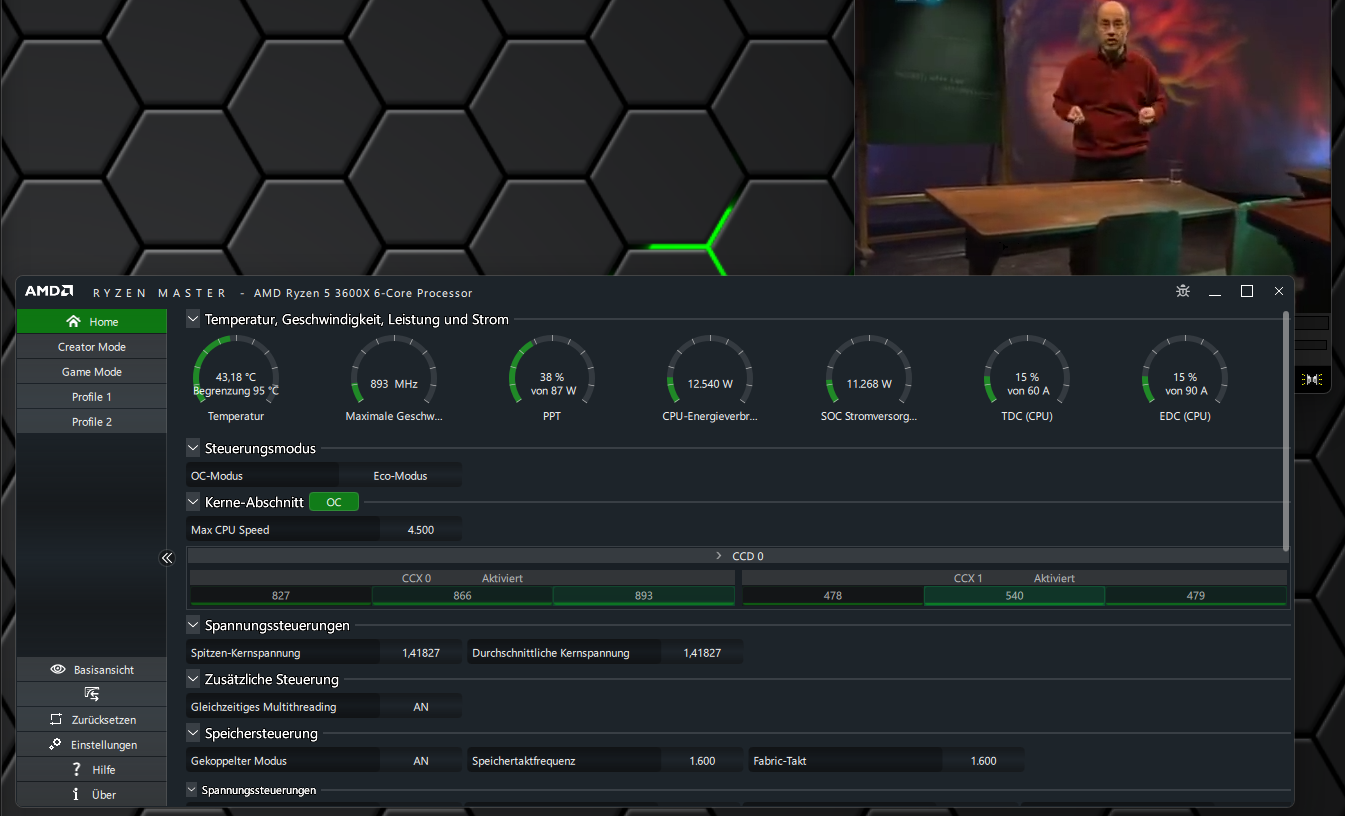

Ich kann das nicht messen; keine Geräte. Ich sehe nur was die CPU tut bzw. GPU. Da zuckt hin und wieder ein Wert, man muss aber schon genau hingucken.
Zu dem Programm kann ich dir nichts sagen, das müssen dann Andere tun. Ich nutze es ja auch nicht.
Aber ich kann grob beurteilen was mein System macht wenn ich mich wie im Bild verhalte. Es gibt nur Spikes auf 1,6 bis 2 GHz wenn ein neues Video geladen wird. Sonst dümpelt mein System wie hier gezeigt nur rum (und ich habe keine Optimierungen vorgenommen außer ECO Mode)
Freut mich zu sehen dass es noch andere Effizienzenthusiasten gibt. Sowas darf gerne mal auf die Startseite ;)
Insgesamt ein extrem detailierter Artikel mit toller Messmethodik und viel liebe fürs Detail.
Endlich hat sich einer die Mühe gemacht und den Verbrauch von Lüftern, RAM, Peripherie gemessen. Gibt es mMn. viel zu selten.
Konnte meine Kiste ( r5 3600 & rx 5700 ) zwar auch das sparen beibringen, grade beim SoC, Ram und GPU Teillastbereich. Verbrauchte bei kleineren Dingen wie Office, Surfen und Youtube dennoch noch ordentlich.
Da ich sowieso fast nichts mehr Spiele, allein schon da ich nach 13h Arbeit einfach keine Kraft mehr habe, besorgte ich mir einen Lenovo m900 Tiny von besagter arbeit für nen schlanken Zwanni.
Was soll ich sagen, nach gestriger Optimierung verbraucht die Kiste unter absoluter Vollast
(Prime95, Furmark, Download und maximalen Tabs im FF) so viel wie alleine der 3600er bei Youtube: Ziemlich genau 20W. Ich verfluche wieviel der soc der CPU verbraucht.
Bei normaler Alltagslast, heißt surfen, Teamspeak und Youtube im Hintergrund schluckt das Ding nur 8-10W
Bin happy.
Reaktionen: Mr. Danger, Tiger_74, Baal Netbeck und eine weitere Person
Ein gewöhnlich genutzter Desktop-PC befindet sich, wenn nicht gespielt wird, nahezu ausschließlich im Idle. Wenn man hier im Forum rumliest oder schreibt oder nebenher ein Youtube-Video laufen lässt, dann hat das nichts mit Last zu tun, nicht einmal "Light Load" wäre das.
Du musst schon unzählige Seiten öffnen, dort permanent Aktualisierungsskripte laufen lassen und am Besten nebenher noch zwei H.265-Streams über die (Intel-)CPU rendern lassen, DANN könnte man von "Light Load" reden, denn selbst dann befindet sich nicht ein einziger Teil des PCs (nichtmal die CPU) auch nur im Ansatz am Leistungslimit.
Selbst, wenn man ein Spiel spielt, dann tut man das i.d.R. im Hz-Syncing, also ebenfalls nicht unbedingt bei 100% GPU-Auslastung.
Windows starten und auf den fertig geladenen Desktop starren - so blöd das klingt, aber das ist tatsächlich das, was der üblichen Last (abseits Produktiv-Workloads und Gaming) dem normalen PC-Verbrauch am Nächsten kommt.
Zumal: wenn der PC im Idle-Zustand durch entsprechendes Tuning wenig Strom verbraucht, dann ist ziemlich sicher, dass im Teil- und Volllastbereich ebenfalls im Verhältnis weniger Strom verbraucht wird.
