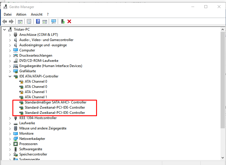

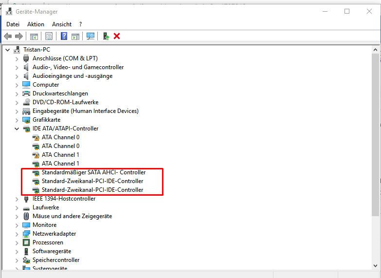

Erfolgreich auf AHCI umgestellt über Configuration und auch den Controller.
Problem ist, Boot ist langsamer als zuvor und Tests zeigen auch, das die SSD langsamer ist als beim IDE.
Jemand ne Ahnung was ich machen könnte? oO
Wieso sollte die SSD im AHCI Modus langsamer sein? Zeige doch mal die Tests mit deren Ergebnissen.

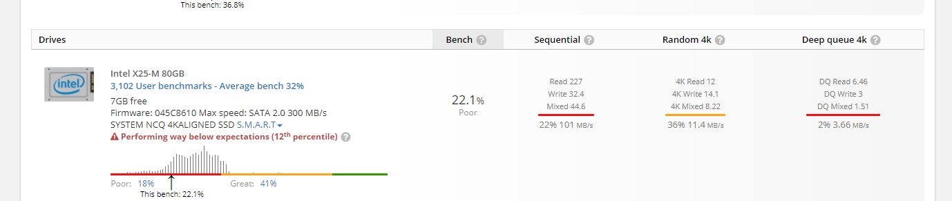

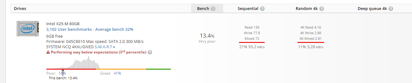

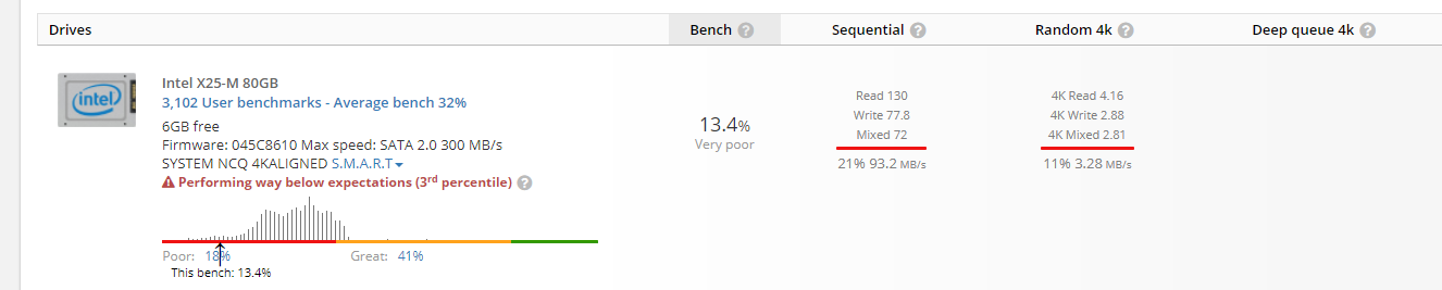

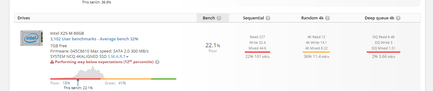

Naja, der Boot ist statt 10 Sekunden auf 25 Sekunden verlängert.
IDE: Screenshot_4.png
AHCI: Screenshot_5.png
Die Bootzeit hängt vor allem von der Zeit für die Initialisierung der HW und deren Treiber ab, weniger von der Performance der SSD. Es kann sein, dass die Initialisierung mit dem AHCI Treiber länger dauert, ein Hinweis auf eine schlechtere Performance der SSD im AHCI Modus ist dies aber nicht. Keine Ahnung welcher Benchmark das ist, aber nimm doch mal den AS-SSD Benchmark und poste die Ergebnisse davon.
