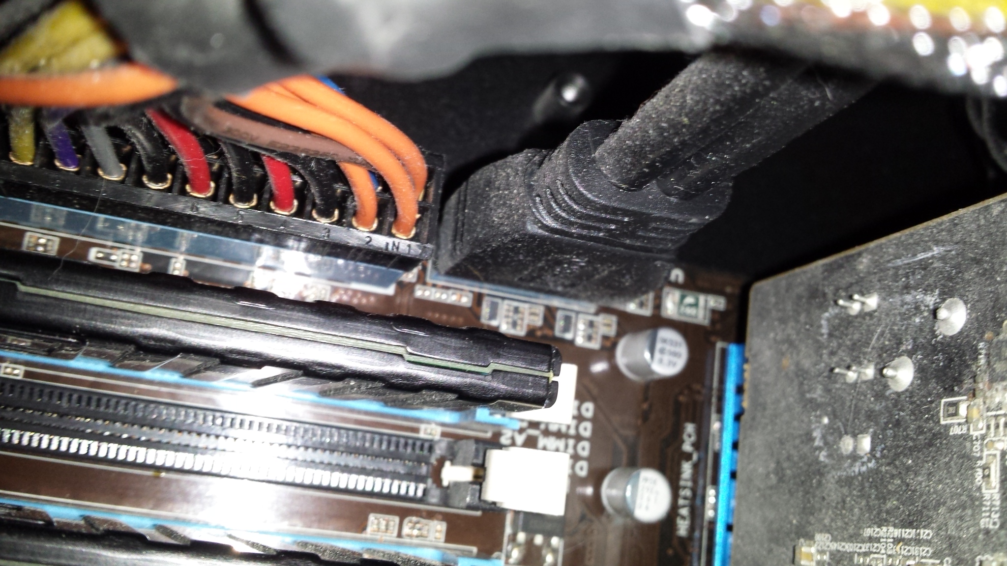

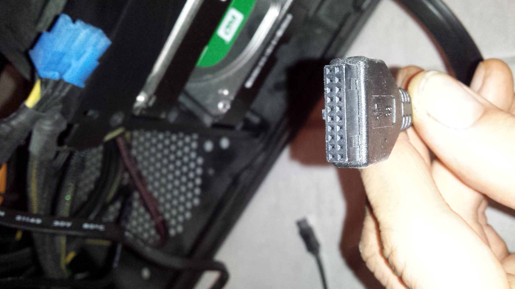

ich habe eine Frage bezüglich des Internen Anschlusses für die USB 3.0 Schnittstelle.
Ich habe mir einen internen Cardreader gekauft und zwar diesen hier:
http://geizhals.de/raidsonic-icy-box-ib-868-b-20068-a937236.html
Diesen soll ich wohl mit einem Kabel an einen Steckplatz des Mainboards verbinden, leider ist dieser Steckplatz schon belegt und zwar von dem Frontpane meines Gehäuses.
Gibt es eine Möglichkeit wie ich beides gleichzeitig nutzen kann?

Verwendetes Mainboard ist das Asus P8 Z77-V LX2
