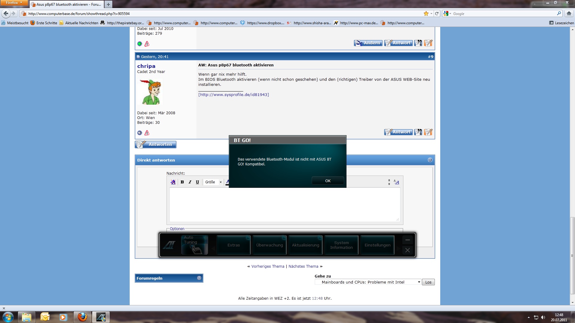

also diese fehlermeldung kommt jedes mal wenn ich das bt go laden möchte,...
habe das selbe ...weiß echt keine Lösung mehr......BT GO geht nicht zu aktivieren.....aber man kann Dateien übertragen mit dem Symbol in der Taskleiste..aber bei BT GO kommt immer Fehlermeldung wie oben im Thread erwähnt(das Bild)
hat einer eine Lösung!!!!!
Bin verzweifelt...Treiber alle geladen, neu installiert...weiß nicht mehr weiter!
Habe ein Asus P8Z68 Board
LÖSUNG:
Den Treiber für Win XP/Vista/7 findest du hier:
Asus Support Website
genaue Bezeichnung:
Atheros Bluetooth Driver V6.4.5.19 for Windows XP 32bit & 64bit.(WHQL)
Atheros Bluetooth Driver V7.2.0.39 for Windows Vista 32bit & 64bit.(WHQL)
Atheros Bluetooth Driver V7.2.0.40 for Windows 7 32bit & 64bit.(WHQL)
Installiere den passenden Treiber und nach einem Neustart kannst du BT GO! in der AI-Suite ganz normal benutzen.
