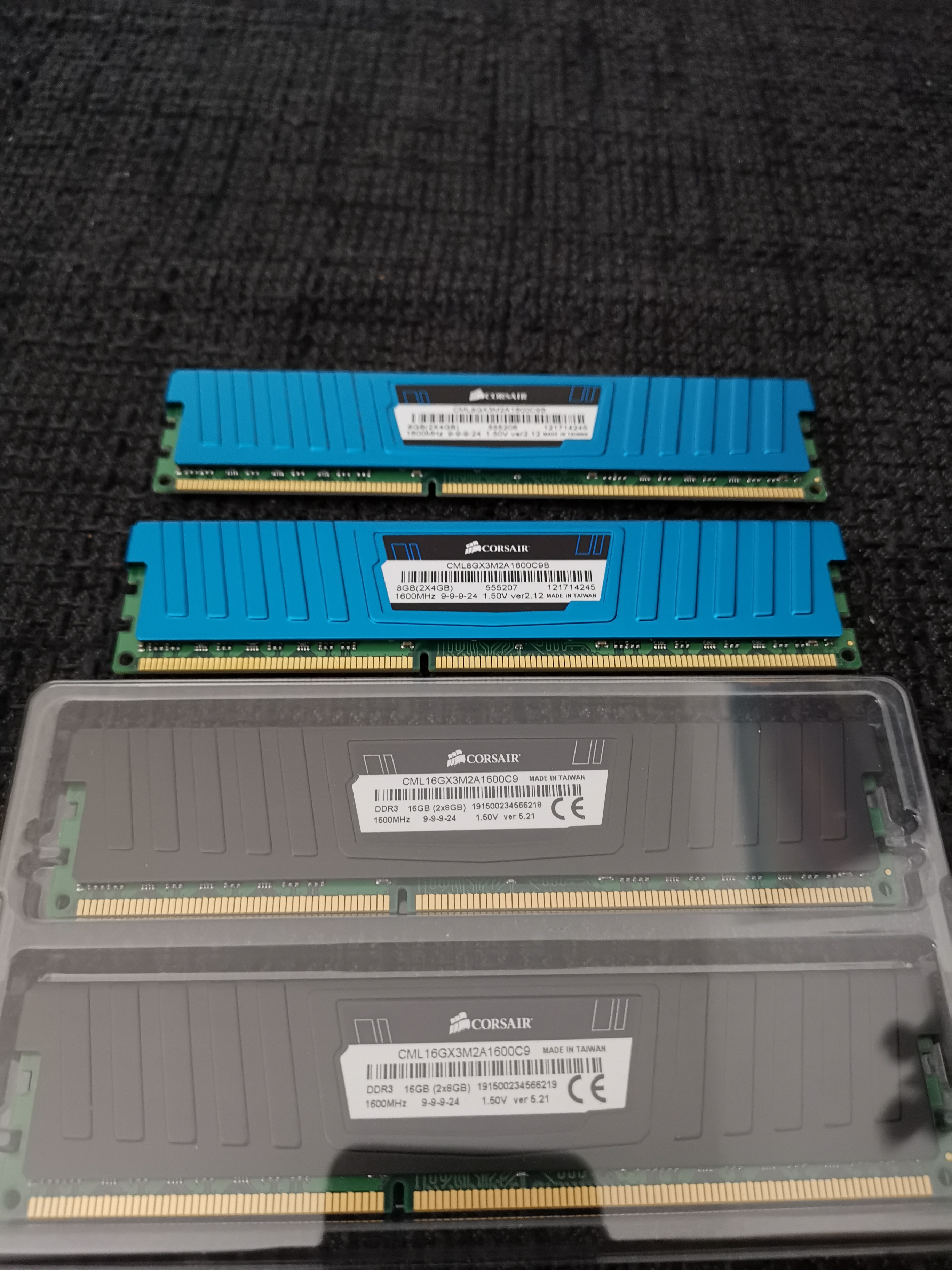

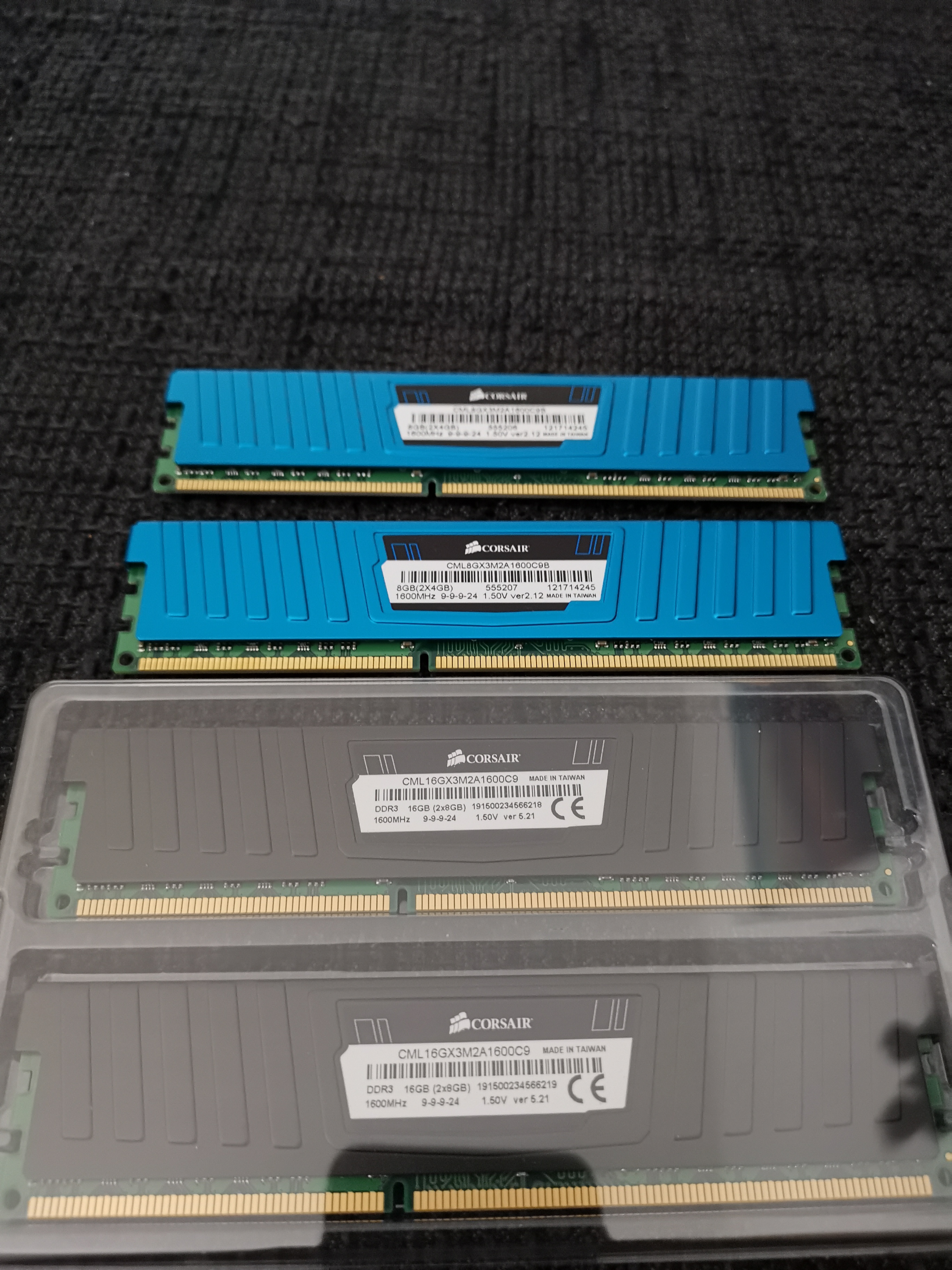

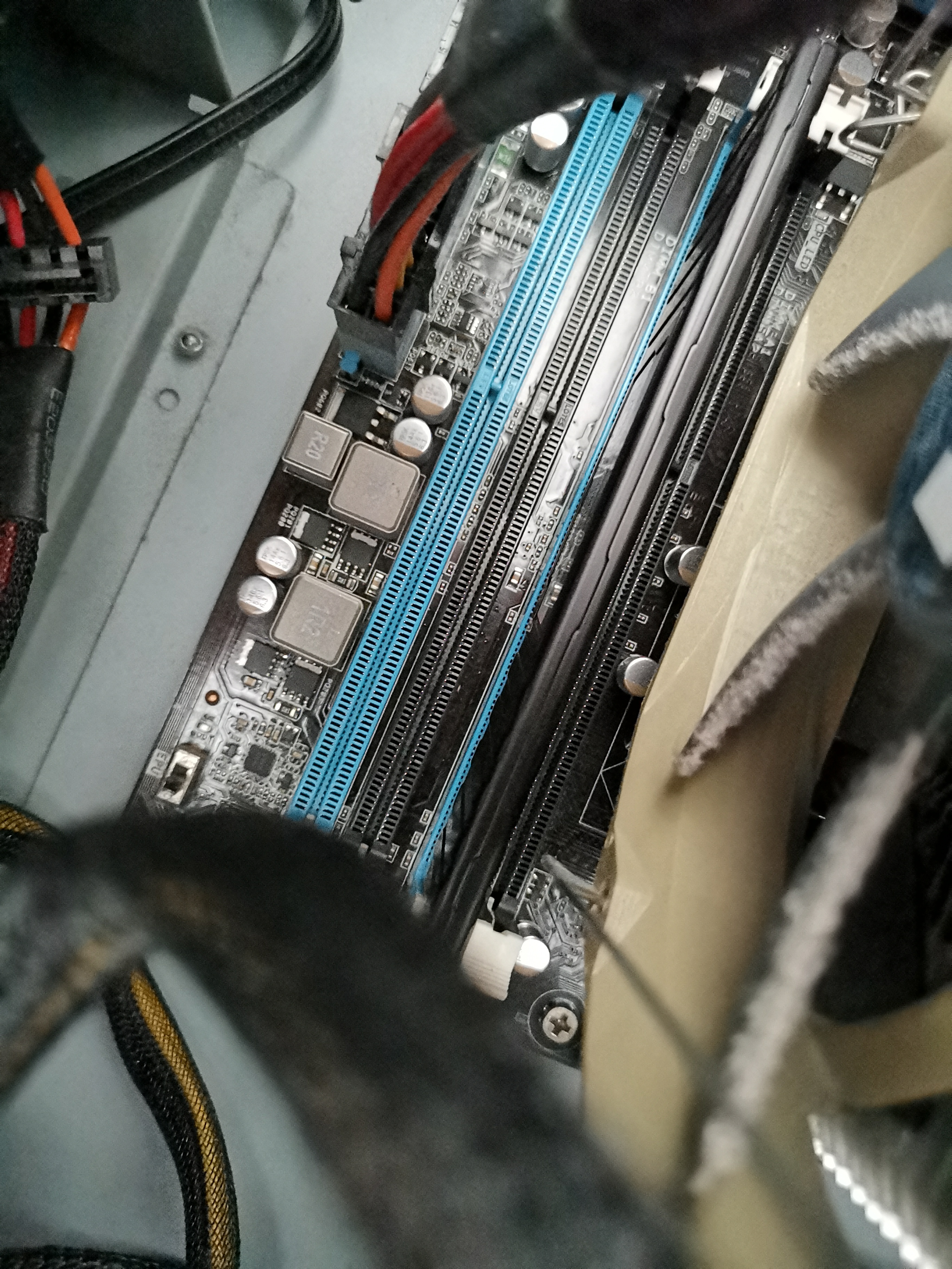

Ich habe das im Titel besagte Mainboard und wollte von 2x4GB auf 2x8GB aufrüsten und habe ein paar Fragen:
1. Bis jetzt waren die alten immer dual in den blauen Slots. Die Farben der Slots und der RAM-Bausteine hat aber keinen direkten Bezug zueinander oder?

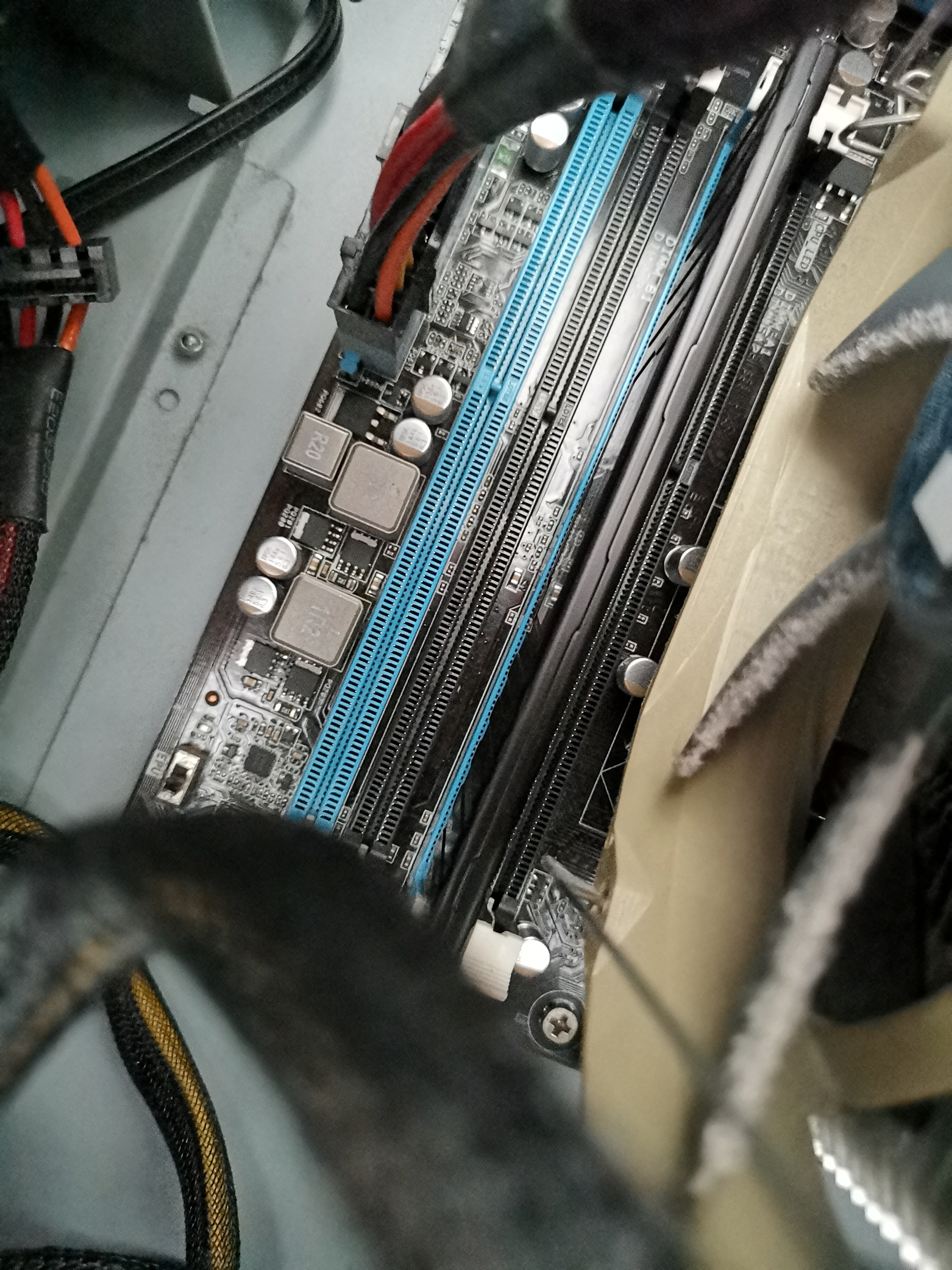

2. Macht es hier auch Sinn alle 4 Bausteine einzubauen um so auf 24GB zu kommen? Siehe hierzu auch die angehängten Fotos.
Wenn ja, in welcher Folge sollten sie aufgesteckt werden?

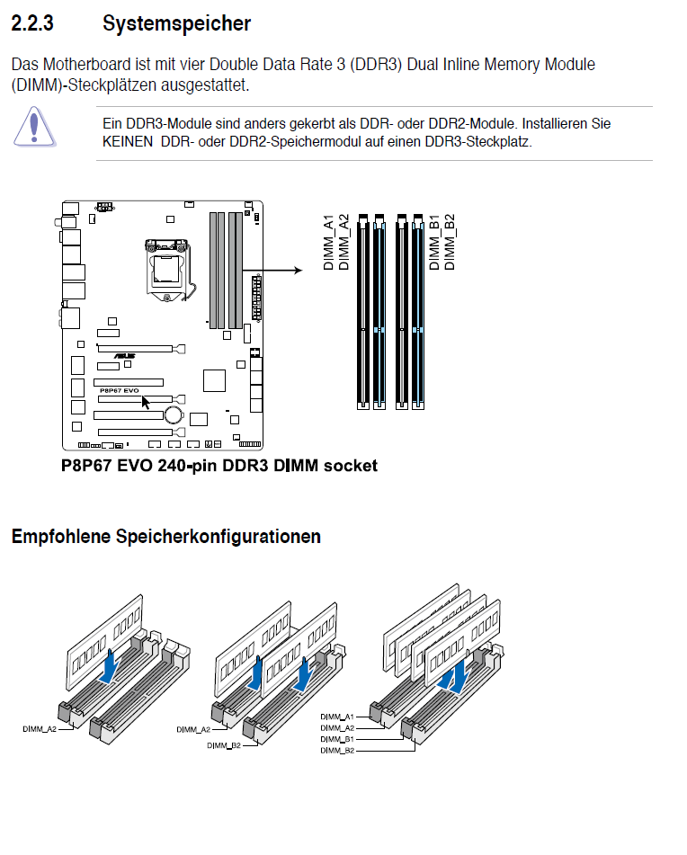

Handbuch beantwortet deine Fragen:
778653
Bei 2xX die Blauen Slots, bei "mehr" die beiden Blauen "gleich" füllen und die beiden Schwarzen "gleich" füllen.
Ob 24GB Nutzen kannst nur du beantworten.
ja das ergibt Sinn und funktioniert.
Das Handbuch sagt dir, was die beiden Kanäle (Dual-Channel) sind und dann kommen pro Kanal 1x4 und 1x8, also jeweils schwarz und blau mit 12 GB bestücken.
Okay das habe ich verstanden. Mein letzter Kenntnisstand war auch, dass die Blauen bei zwei Riegeln zu nutzen sind.
Bremsen sich die Teile nicht gegenseitig aus, weil es "verschiedene" sind?
In jeden Kanal 12GB stecken. Der Rest ergibt sich aus dem Handbuch.

12GB in Kanal A und 12GB in Kanal B stecken. Jeder Kanal, also sowohl A als auch B, hat jeweils Slots. Daher Kanal A mit Slot 1 u. Kanal A mit Slot 2. Analog dazu halt B1 u. B2.
Wo hat der RAM vor der ganzen Aktion gesteckt? In A2 u. B2 wie im Handbuch vom Motherboardhersteller vorgegeben?
Ah ich verstehe was du meinst. Also nicht die Riegel nach Typ auf einen Kanal packen, sondern so, dass jeder Kanal in Summe die gleiche Speichermenge hat.
Vorher war es so, dass die beiden 4GB-Riegel auf den blauben Slots waren, also Kanal B belegt war, soweit ich weiß.
Was ich allerdings nichts verstehe ist, wieso die 8GB-Riegel in diesem Kanal nicht funktionieren. Ich hatte sie mal darin und der PC fuhr nicht hoch. Erst als ich sie in den anderen Kanal gesteckt habe, ist er normal hochgefahren.
So ich habe jetzt die Riegel korrekt eingesetzt und habe 24GB am laufen.

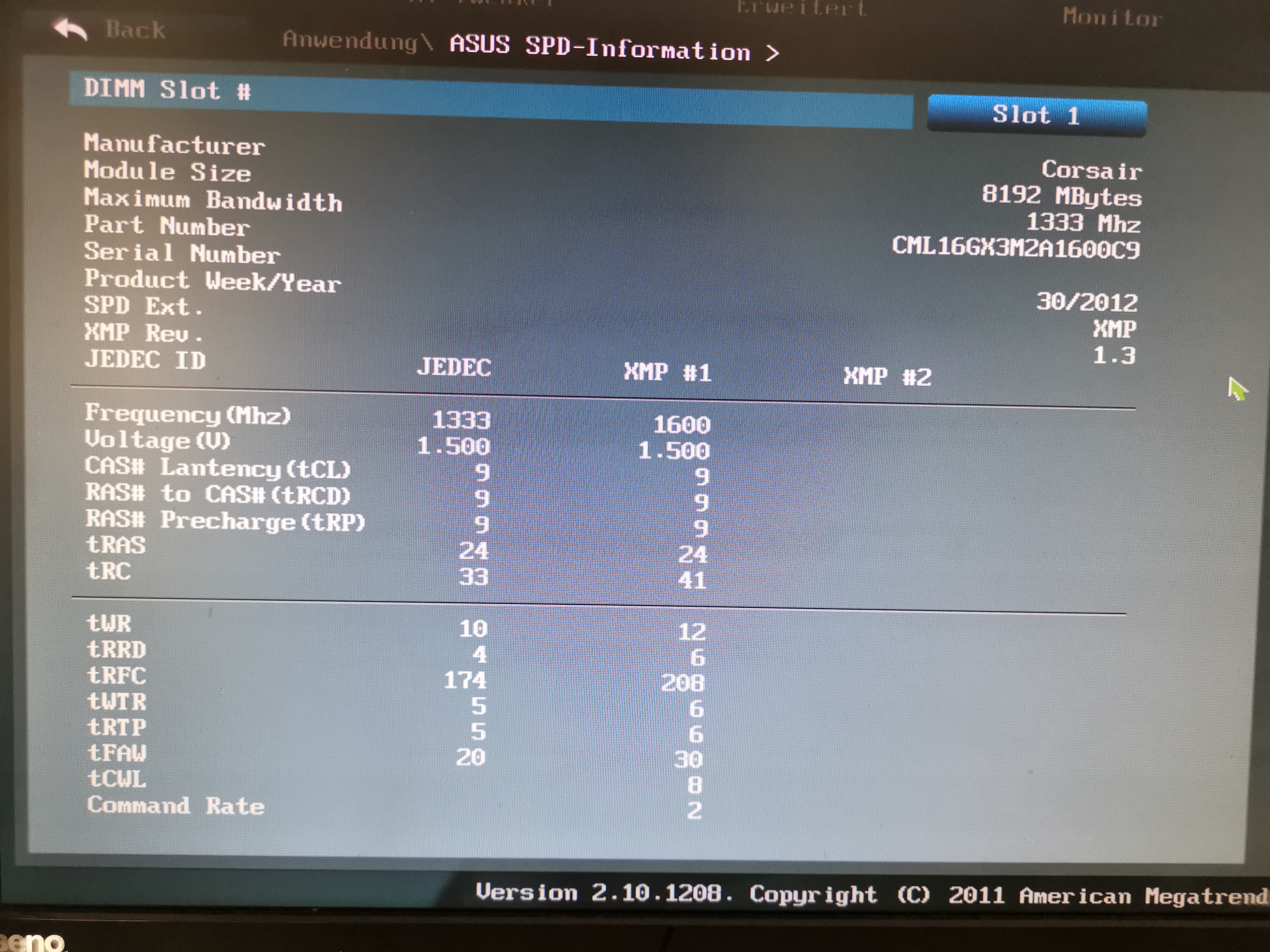

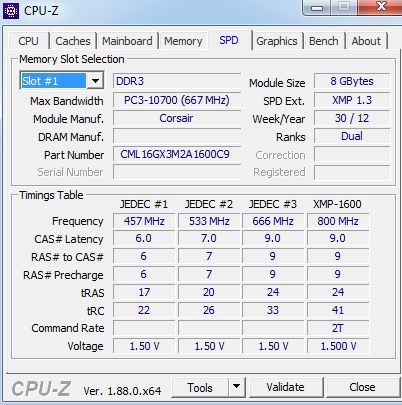

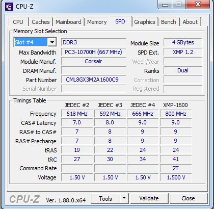

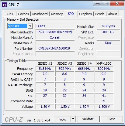

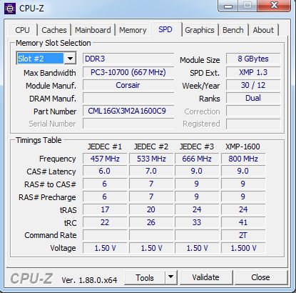

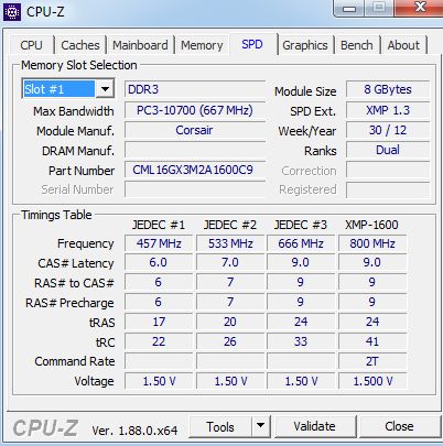

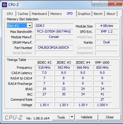

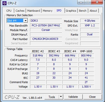

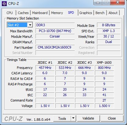

Kann es sein, dass eines der Pärchen nur via SPD mit 1333MHz taktet und nur via XMP mit 1600MHz?
Könntest du z.B. mit CPU-Z und dem Reiter SPD in Erfahrung bringen.

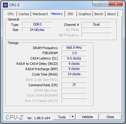

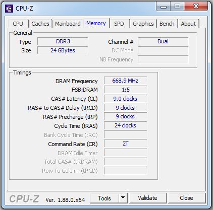

Eh ich habe mal Screenshots angehängt, da ich so tief nicht mehr in der Materie bin. Mich wundert, dass dort nur was von 600Mhz steht.
Edit: Bild hinzu

Beim Studium deiner eigenen Screenshots ist dir nicht aufgefallen, dass unter den jeweiligen Frequenzen genau die Hälfte noch einmal als DRAM Frequency steht?
DRAM Frequency mit 2 multiplizieren! Du hast DDRx-RAM verbaut ... das DDR steht für DoubleDataRate = DoppelteDatenRate

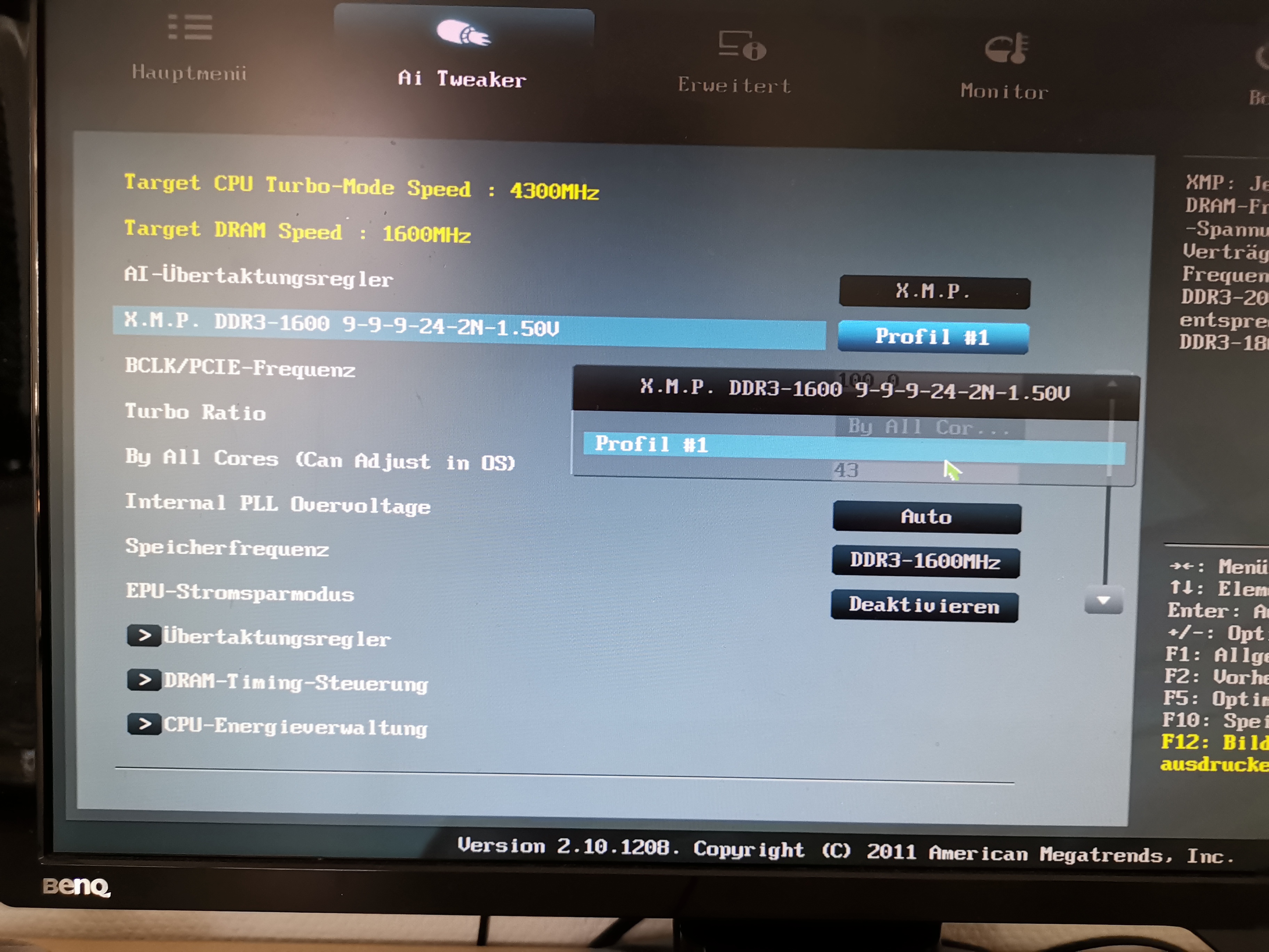

Um die 1600MHz zu realisieren ggfs. XMP im UEFI/ BIOS aktivieren und entsprechendes Profil auswählen.

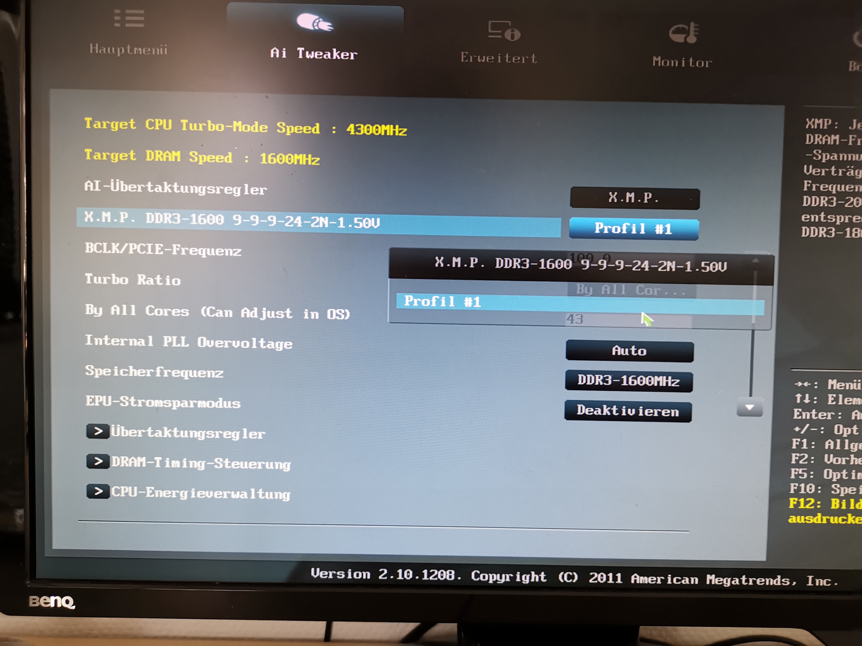

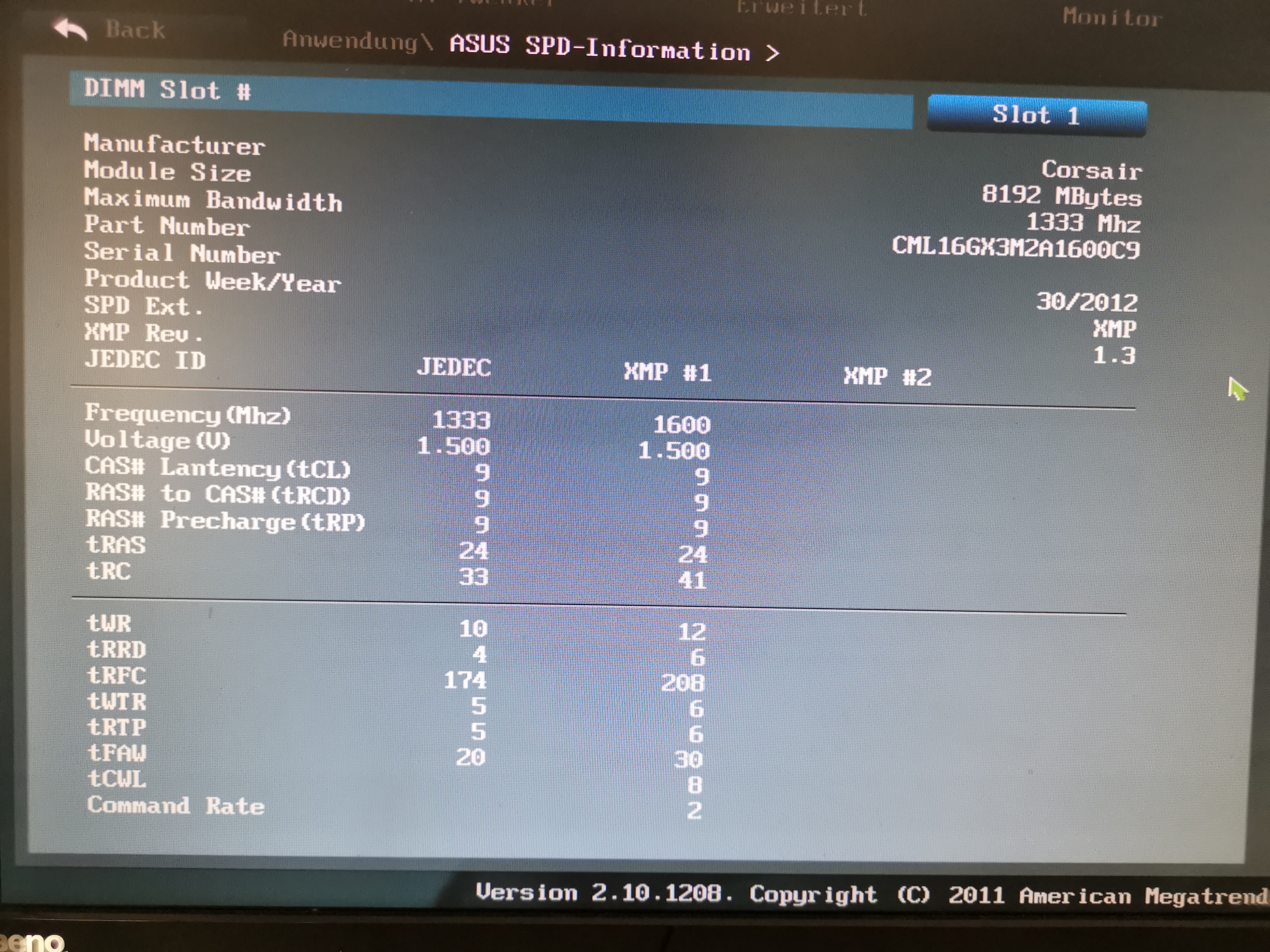

Werde das später mal testen. Ich wollte eigentlich wissen ob ich das bedenkenlos auch hoch stellen kann oder es noch was zu beachten gibt dabei.
Also im BIOS steht bei allen Riegeln als maximum 1333mhz. Und steht was von jedec mit 1333 und daneben xmp mit 1600.
Wäre das dann schon übertaktet? Denn die riegel sind ja mit 1600 angegeben und ich möchte auch das maximum haben, aber natürlich ohne was zu zerstören.
Wie gesagt, hier endet schon lange mein Wissen. Also sorry für all die Fragen aber ich frage lieber vorher bevor ich was falsches mache.
So ich glaube ich habe das xmp Profil gefunden und aktiviert. Als Laie nicht so einfach.
