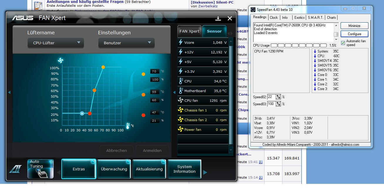

Ich möchte meinen CPU-Fan unter 1000rpm laufen lassen aber in meinem System läuft der immer mit 1200+rpm
Ich habe schon versucht die Geschwindigkeit mit ASUS Q-Fan im BIOS runterzuschrauben, hat aber auch nichts gebracht.
Wenn ich den ASUS Fan Xpert Test durchführe bleibt die Lüftergeschwindigkeit konstant bei 1290rpm.
CPU Temp liegt bei 30-35C Idle

Speedfan hat manchmal n Anzeigeproblem von Lüfterdrehzahlen(zeigt das doppelte an,muß erst eingestellt werden). Ob das bei dem Asustool ebenso ist? kA.
